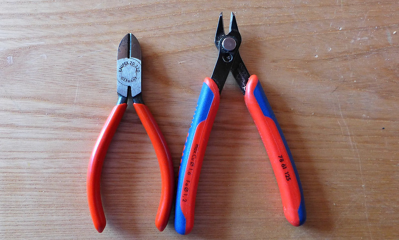

Aν θελεις να χωραει καλυτερα, υπαρχει ενας μινι αλλα ισχυρος πλαγιοκοφτης της knipeχ που ειναι μολις 11.5 εκατοστα. https://www.amazon.de/Knipex-70-01-110-Mini-Seitenschneider/dp/B000RVYZOY
Κοβει ανετα πολυ παραπανω απο το μελισσοκομικο συρμα, δες εδω τα specs http://www.knipex.com/index.php?id=1216&L=1&page=art_detail&parentID=1367&groupID=1472&artID=2243
Kαι μια φωτο συγκρινομενος με τον ηδη μικρο knipex ηλεκτρονικων (knips)
Αν δεν σε βολευει τοσο μικρος, οι προτασεις του Στελιου παραπανω ειναι πολυ σωστες και καλες.
