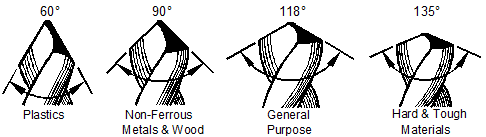

Παιδιά ξέρει κανείς τι διαφορά έχουν τα τρυπάνια με γωνία κοπής 118° με αυτά των 135°. Στο internet που είδα σε ξένα forum λένε ότι αυτά των 118° είναι για μαλακά υλικά όπως πλαστικό και ξύλο ενώ των 135° είναι για σκληρά μέταλλα. Επίσης,(αυτά που γράφω από εδώ και μετά δεν κατάφερα να τα επιβεβαιώσω)
  • τα τρυπάνια με γωνία κοπής 118° είναι πιο αποδοτικά σε μαλακά υλικά
  • τα τρυπάνια με γωνία κοπής 135° απαιτούν λιγότερη πίεση και δύναμη (κάποιο ανέφεραν pressure και κάποιοι force -όπου force πιστεύω εννοούσαν τη δύναμη-ροπή περιστροφής του τρυπανιού) γιατί μπαίνει μεγαλύτερο ποσοστό της μύτη τους στην επιφάνεια κοπής από ότι αυτά των 118° - κάπου αλλού διάβασα ότι αυτό οφείλεται επειδή παράγουν μικρότερα σε μέγεθος γρέζια από ότι αυτά των 118° και για αυτό το λόγο επιπλέον παράγουν μικρότερη θερμότητα.
  • τα κοβαλτίου τρυπάνια συνήθως έχουν γωνία κοπής 135°
  • τα τρυπάνια με γωνία κοπής 135° δεν χρειάζονται συνήθως ποντάρισμα για να τρυπήσουν σε μέταλλο - Self-centering (won’t “walk”)
Γενικά έχω μπερδευτεί και δε μπορώ να καταλάβω (εάν ισχύει όντως), γιατί αυτά των 135° λόγω της γωνίας τους απαιτούν λιγότερη πίεση και δύναμη και είναι πιο κατάλληλα για μέταλλα;
DRILL POINT GEOMETRY
http://www.newmantools.com/machines/drillpoint.html
FREQUENTLY ASKED QUESTIONS
https://www.drilldoctor.com/faq
Να σου πω την αληθεια δεν με εχει απασχολησει ιδιαιτερα η γεωμετρια του τρυπανιου. Για καθε υλικο υπαρχουν και τα αντιστοιχα τρυπανια, δεν το εχω ψαξει παραπανω.
Εχω ομως στο αρχειο μου αυτο το πινακακι που ειχα βρει παλια και το θεωρησα ενδιαφερον.
Ετσι ειναι, οσο πιο επιθετικη η γωνια, μικρη δλδ, τοσο πιο γρηγορα παει το τρυπανι οπτε απευθυνεται και σε μαλακοτερα υλικα!
Τότε αυτά των 135° λόγω της γωνίας τους δεν θα έπρεπε να απαιτούν μεγαλύτερη πίεση και δύναμη και όχι αντίθετο;
Τα τρυπανια των 135 μοιρων δεν φθειρονται ευκολα οπως αυτα των 118 μοιρων. Γιαυτο και συνιστωνται για μεταλλα.
Και με τα δυο μπορεις να τρυπησεις μεταλλο αλλα το ενα θα φθαρει γρηγορα αν και θα τρυπησει γρηγοροτερα λογω οξυτερης γωνιας.
