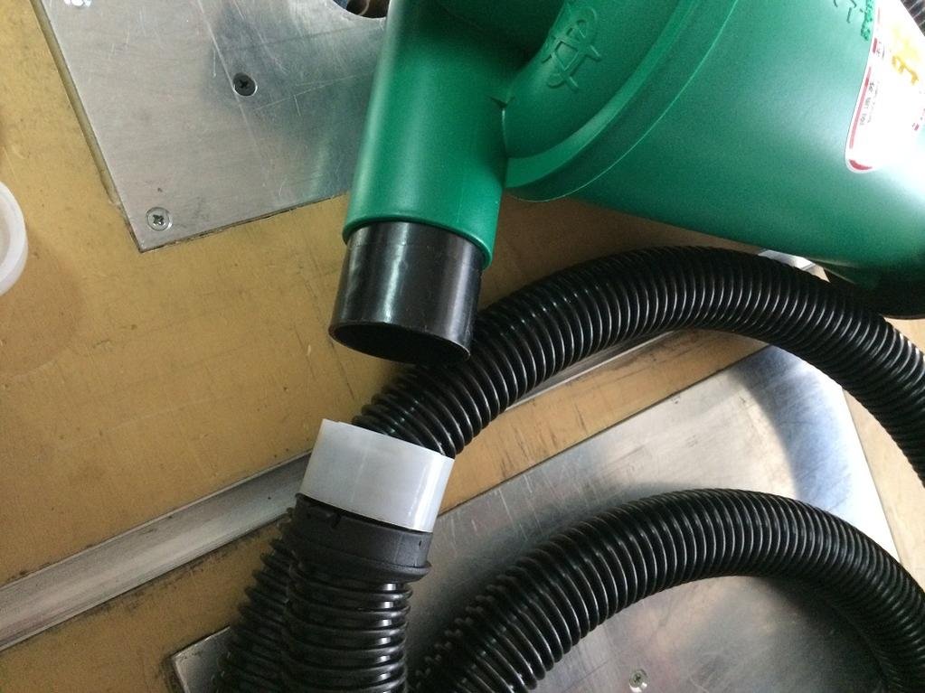

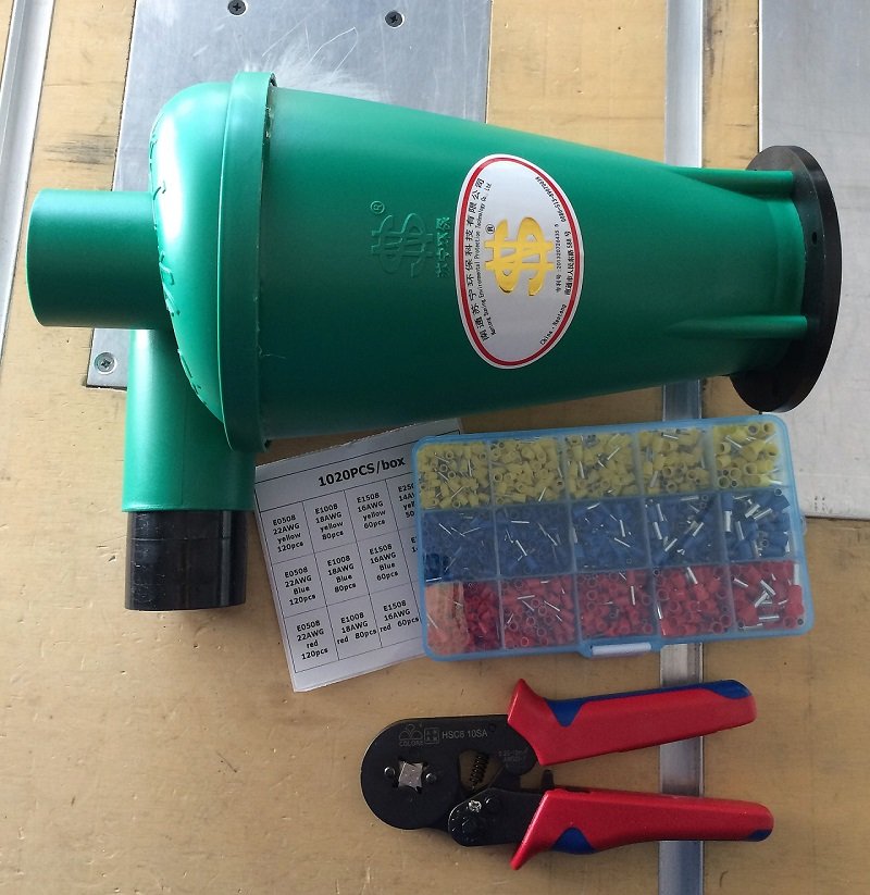

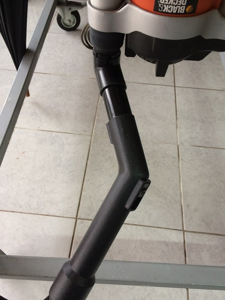

Μία ενημερωτική ανάρτηση γι´αυτούς που μπορεί να ενδιαφέρονται για κυκλωνικό σκούπας και διάφορα υλικά για το σετάρισμα του.
Τα υλικά τα προμηθεύτηκα από τοπικό κατάστημα που κάνει εισαγωγές σε ανταλλακτικά οικιακών συσκευών https://anastasop.gr/eshop/products.aspx?catid=7&attribute1=%CE%A3%CE%9A%CE%9F%CE%A5%CE%A0%CE%91&attribute2=%CE%91%CE%9A%CE%A1%CE%91 με συνολικό κόστος περίπου στα 20 .
Το κυκλωνικό ήλθε από τους σχιστομάτηδες με δύο σωλήνες μαύρους για την εισαγωγή και την εξαγωγή

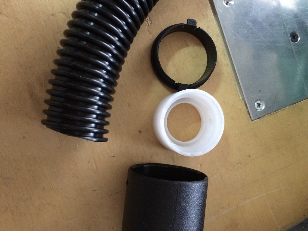

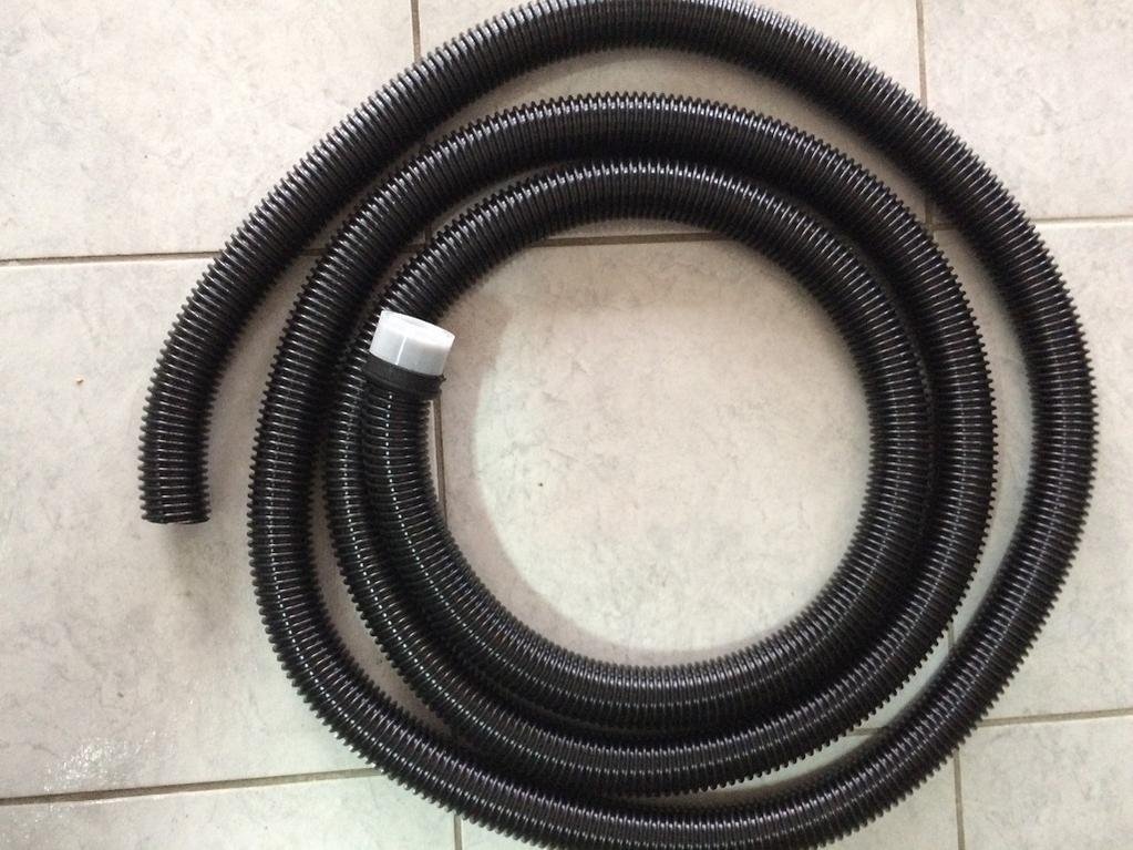

Προκειμένου να αποφύγω τις πολλές συνδέσεις και τα κυκλώματα για να μην έχω απώλειες αγόρασα 4m σπιράλ σκούπας 32mm προς 4 το μέτρο
στην πλευρά του κυκλωνικό έβαλα αντάπτορα κουμπωτό που μπαίνει στο κυκλωνικό

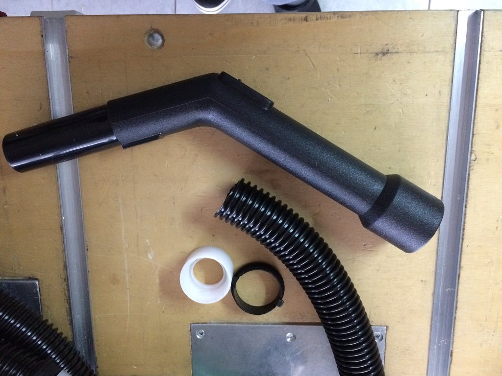

και στην πλευρά που θα πηγαίνει στο μηχάνημα εξάρτημα σκούπας που ταιριάζει ακριβώς στην εξαγωγή των περισσοτέρων μηχανημάτων

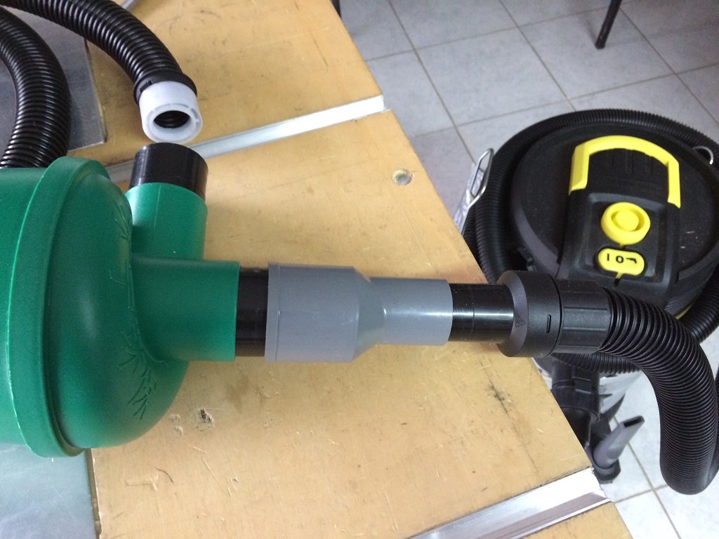

στην επάνω μεριά αγόρασα από τα υδραυλικά συστολή που ταιριάζει ακριβώς στο κυκλωνικό και στο ακροφύσιο της σκούπας
και είμαι έτοιμος πλέον για το δοχείο και το τελικό σετάρισμα.-bye-
Νικο, μηπως εκει που εβαλες την υδραυλικη συστολη να εβαζες και μια γωνια, γιατι εχει "ψηλωσει" πολυ το συστημα
Και εγώ σκέφτομαι για γωνία ...μάλλον δύο 45αρες για πιο ομαλή ροή.
Ναι η σκούπα είναι της γνωστής μεγάλης εταιρίας !!!:flipout:
'Έχει πολύ περισσότερα πράγματα από τον άλλο Κώστα και καλύτερες τιμές, με εντυπωσίασε !!!
