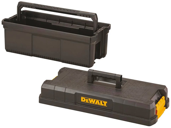

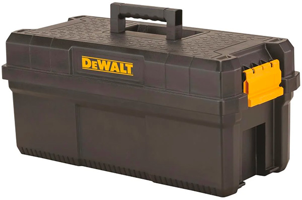

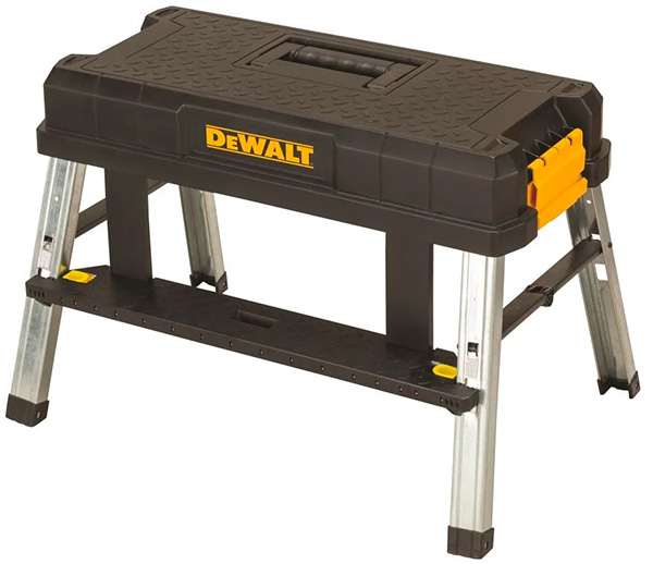

Νεο γκατζετακι απο την Dewalt, μια εργαλειοθηκη που περιλαμβανει και μια σκαλα μεσα !!
Dewalt DWST25090 Dewalt step stool Tool box!
Eδω τα δυο κομματια της εργαλειοθηκης, το σωμα και το καπακι
Κατω απο το καπακι υπαρχει μια πτυσσομενη σκαλα, ενα σκαλοπατι για την ακριβεια :)
Το αρθρο:https://toolguyd.com/dewalt-step-stool-tool-box-dwst25090-092020/
