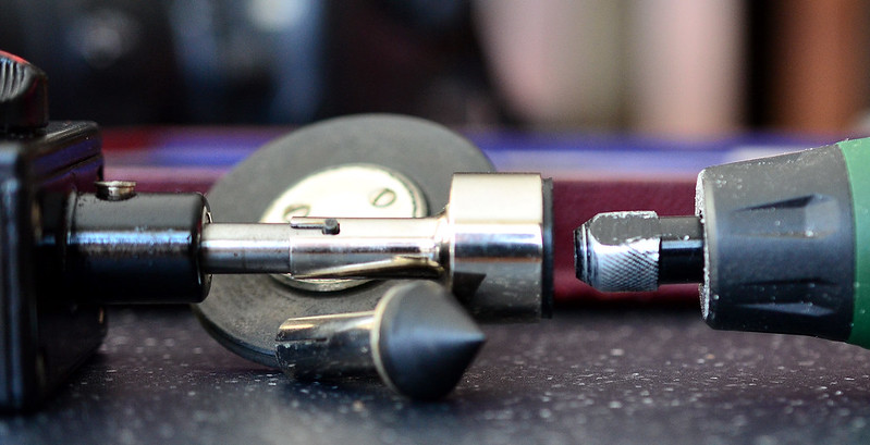

Πως δουλεύει αυτό; Πως θα μετρήσεις στροφές;
Εχει εξαρτηματα που μπαινουν πανω στον αξονα του. Εξαρτηματα που ερχονται σε επαφη με αντικειμενο που περιστρεφεται και θελεις να μετρησεις τις στροφες/λεπτο (ροδες, ιμαντες, περιστροφικα εργαλεια, αξονες κλπ)
Στη φωτο εβαλα το κοιλο εξαρτημα για να μπει μεσα η μυτη του περιστροφικου εργαλειου τυπου dremel (αυτο στα δεξια).

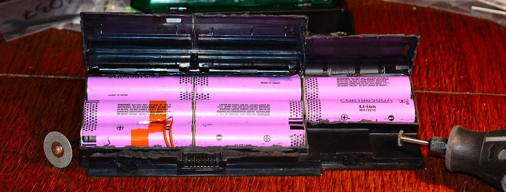

Ευλογημενο dremel!
Ανοιξε αναιμακτα και περιποιημενα, σαν κονσερβα, την μπαταρια ενος acer για να δω αν θα αλλαξω τις μπαταριες λιθιου που εχει.
Το καπακι ξανακλεινει ακριβως οπως πριν.
Τα εξαρτηματα που βοηθησαν ηταν το (αθανατο) διαμαντοτροχακι στα αριστερα και στα δεξια ενας μικρος τροχος για τις δυσκολες γωνιες οπου δεν χωρα ο μεγαλος τροχος.
ΔΕΝ ΣΥΝΙΣΤΑΤΑΙ
το ανοιγμα μπαταριας λαπτοπ, διοτι υπαρχει ΜΕΓΑΛΟΣ κινδυνος τραυματισμου των μπαταριων λιθιου.
Re: Τα εργαλεια κανουν τον Μαστορα...Ιδεες, προτασεις και αλλα
πραγματικα δεν ηξερα πως ειναι μεσα μια μπαταρια απο laptop.
δεν ειχα μπει στη διαδικασια να σκευτω καν να πω την αληθεια!!
ειδες τι κανει ενα dremel?????χαχαχαχαχα
μπραβο,μπραβο!!!!

Χιωτη μπαταριες με tabs απο που παιρνεις?..
Δεν εχει χρειαστει να αγορασω τετοιες μπαταριες μεχρι στιγμης.
Αν αποφασισω να τις αλλαξω, θα τσεκαρω την banggood αφου η fasttech χρεωνει εξτρα.
Την μπαταρια την ανοιξα για ακαδημαϊκους λογους περισσοτερο.
Να δω την συνδεσμολογια και κυριως να δω αν/πως μπορει κανεις να πειραξει τετοιες μπαταριες λαπτοπ, ΑΝ χρειαστει.
καλυτερα ανοιηγουν με ενα λεπτο κατσαβιδακι... Αν το μελετησει κανεις λιγο μπορει να σπασει τις κολλησεις χωρις να αφαιρεσει υλικο
Το κοψιμο μου πηρε περιπου 3 λεπτα συμπεριλαμβανομενης και της αλλαγης τροχου. Η μπαταρια κλεινει οπως πριν με λιγη κολλα.
Προσπαθησα με λεπιδακι αλλα δεν γινοταν δουλεια. Ισως ειναι ετσι η συγκεκριμενη μπαταρια.
Το θεμα ομως ειναι αλλο. Πως αφαιρεις (και με ασφαλεια) τις χαλασμενες μπαταριες και κυριως πως καταλαβαινεις την συνδεσμολογια για να συνδεσεις (με ασφαλεια και παλι) τις νεες μπαταριες.
Πραμα πολυ δυσκολο τουλαχιστον για καποιον που δεν ειναι εξοικιωμενος.
Στην προσπαθεια μου να αφαιρεσω προσεκτικα τις μπαταριες βραχυκυκλωσα δυο μπαταριες (σπινθηρας/καπνος..) ευτυχως χωρις συνεπειες :)
Ειδα οτι υπηρχαν 2 μεγαλουτσικα κυκλωματα προστασιας (υπο/υπερφορτισης) για καθε τετραδα μπαταριων. Οι 8 μπαταριες ηταν Πανασονικ οπως διαπιστωσα απο τον κωδικο τους.
