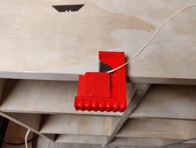

Ειχε πεσει στα χερια μου σε καποια φαση το stanley αλλα δεν μου γεμισε το ματι και δεν ειναι βολικο για ταυτοχρονο τριμαρισμα και των δυο πλευρων. Καλυτερα δουλευεται σε καθε πλευρα ξεχωριστα. Δεν θα το αγοραζα αλλα απο την αλλη ισως χρειαζεται χρονο να το συνηθισεις.
Εγω παντως αρχιζω να φτιαχνω διαφορα τετοια τριμερακια στον 3D εκτυπωτη και θα ενημερωσω :)
Reactions: lazarefa and vespas
