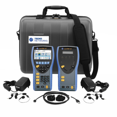

Για να τεσταρουμε καλώδια δικτύων υπάρχουν πολλά φορητά μηχανήματα φθηνά, ακριβά π.χ. σαν αυτό.
Το ότι όμως τα καλώδια είναι συνδεδεμένα σωστά στα φισάκια ένα προς ένα δεν λέει τίποτα. Το σίγουρο τσεκαριαμα είναι να κάνεις ping την IP να το αφήσεις λίγη ώρα να τρέξει, και στο τέλος να γράψει 0% packet loss.
Τότε είσαι σίγουρος ότι είναι 100% το καλώδιο σωστό.
Η ερώτηση είναι: υπάρχει φορητό εργαλείο που να κάνει και data test για να τσεκαρεις packet loss, χωρίς να χρησιμοποιήσουμε laptop ;
Ναι αλλά είναι πανάκριβα. Δεν το εχω δει πουθενα εκτός απο εταιρείες που φτιάχνουν δομημένη καλωδίωση που πρέπει να δώσουν μετά πιστοποιητικό.
Στην ουσία μετράει συχνότητες.

το να τεστάρεις ένα καλώδιο για το σπίτι είναι απλό: είτε με ping είτε με speedtest. το θέμα είναι όταν πρέπει να τεστάρεις ολόκληρη εγκατάσταση και κυρίως να δώσεις πιστοποίηση ότι όλα δουλεύουν στην ταχύτητα που πρέπει.
ένα στραβοβαλμένο καλώδιο μπορεί φαινομενικά να δουλεύει, αλλά μόλις πάει να σηκώσει ταχύτητα να «κολλάει».
Reactions: newbie and KOSSTV
Όταν έχτιζα το σπίτι είχα βάλει εγκαταστάτη δικτύων και είχε τέτοιο μηχάνημα και μου έδωσε πιστοποίηση - χαρτί με τις μετρήσεις στο τέλος.
Μάλιστα ένα καλώδιο είχε θέμα και έπρεπε να το αλλάξουν και φαινόταν μόνο σε αυτό το μηχάνημα.
