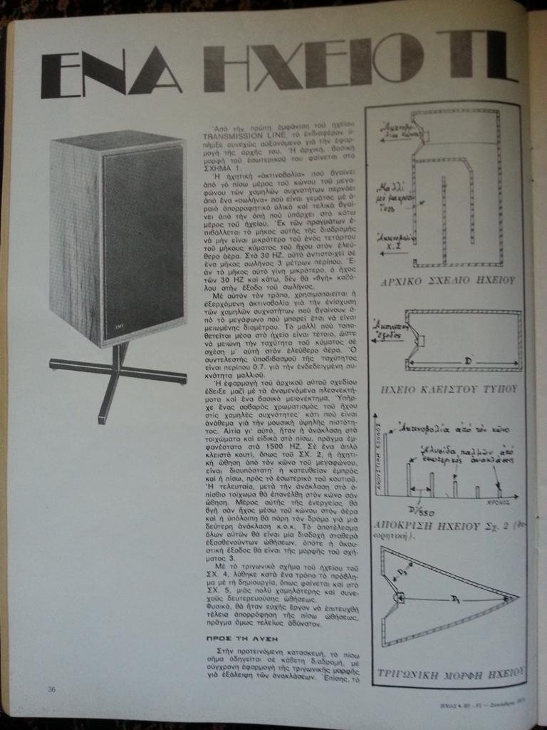

Αν έχει κανείς σας το 2ο ή το 3ο τεύχος του ΗΧΟΥ (νομίζω ήταν 1972?) , θα βρείτε ένα άρθρο μου με κατασκευή ηχείων transmission line.
Ναι βρε, πέρα από το προφανές λογοπαίγνιο, το συγκεκριμένο ηχείο είναι τεχνολογίας transmission line? Το imf είναι απλά η μάρκα του ηχείου η είναι κάποια ιδιαίτερη τεχνολογία που φαίνεται στο συγκεκριμένο σχέδιο?
Ναι.
Είναι η μάρκα του ηχείου. Κάτι σαν θρύλος στην εποχή του.
να το ψάξω?
(αν δεν το έχεις...)
Τα Linn - Sara και Isobarik - είχαν ισοβαρικό θάλαμο (πέρα από τα εμφανή μεγάφωνα, υπήρχαν και άλλα μέσα στο κουτί), ενώ τα IMF του κ. Fried, διέθεταν γραμμή μεταφοράς χαμηλών, όπως φαίνεται και στο σχήμα. Μάλιστα, η διάδοχη εταιρεία της IMF, η TDL διέθετε στην Ελλάδα κάποια μοντέλα συναρμολογημένα από την Audio Spectrum.

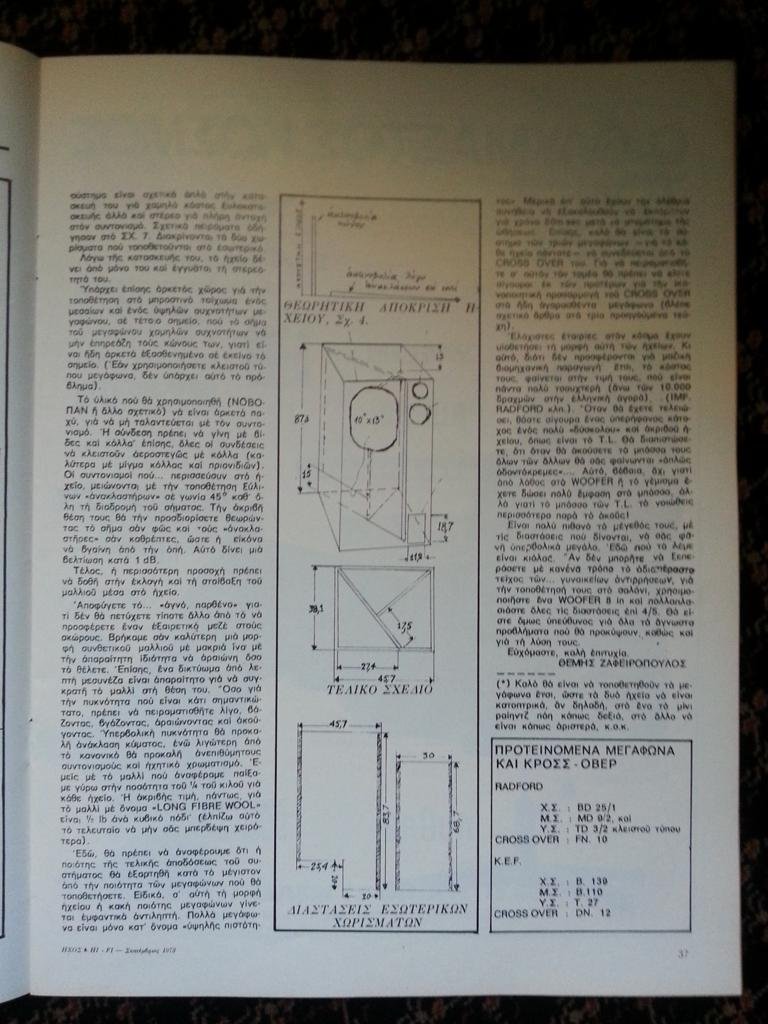

από το τεύχος 6 του Ήχου Σεπτέμβριος 1973
το άρθρο του Θέμη Ζαφειρόπουλου που υποσχέθηκα
βιαστικά με το κινητό μιά και το σκάνερ το έχω στην αποθήκη
Να με συγχωρείτε που το dropbox περιστρέφει τις εικόνες.
