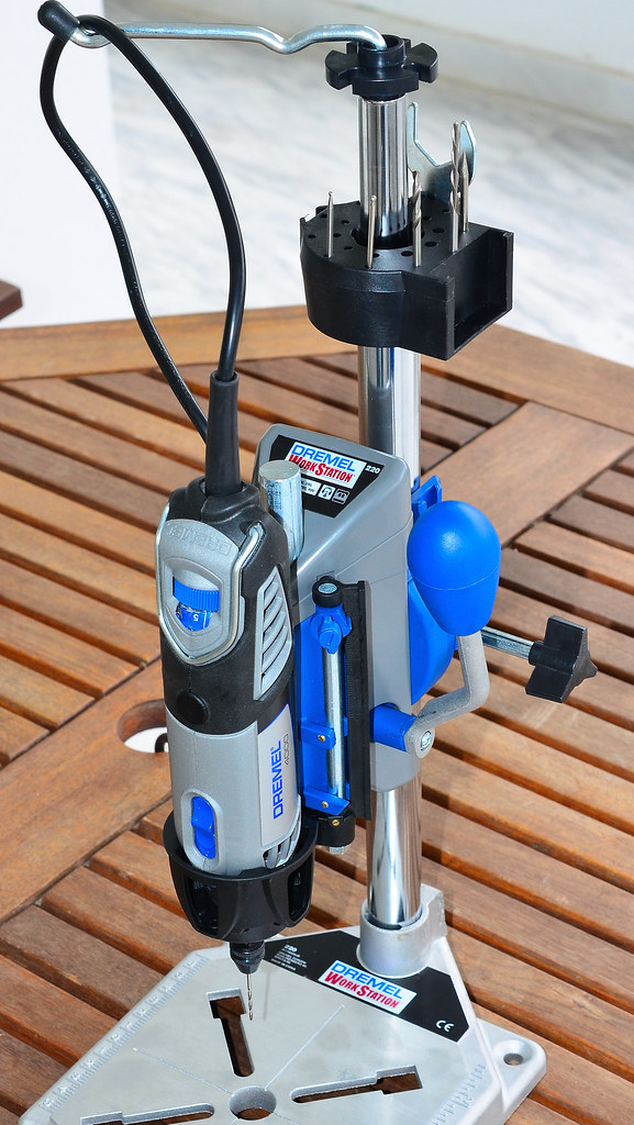

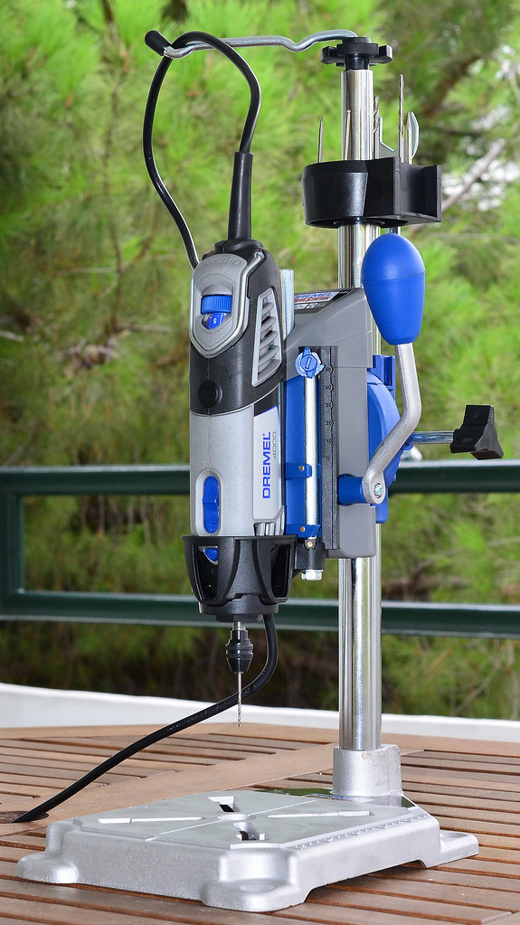

Bαση Dremel 220 για το ροταρυ εργαλειο dremel.
http://www.kentrovidas.gr/showprod.php?id=3694
Πολυ προσεγμενη και ποιοτικη κατασκευη, που πολλαπλασιαζει τις χρησεις του περιστροφικου εργαλειο της dremel.

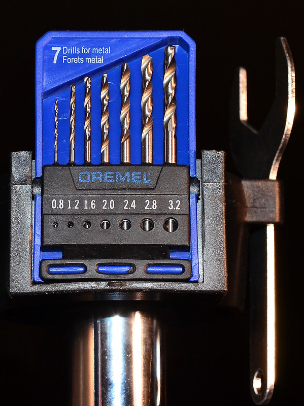

Δεν ενδεικνυται για τρυπηματα απολυτης ακριβειας, εχει τον τζογο του, αλλα και παλι ειναι ενα πολυ χρησιμο εξαρτημα.
Εχει και ειδικη θεση για να μπει το σετακι με τα τρυπανακια μεταλλου (υπαρχει και σετακι για ξυλο).
