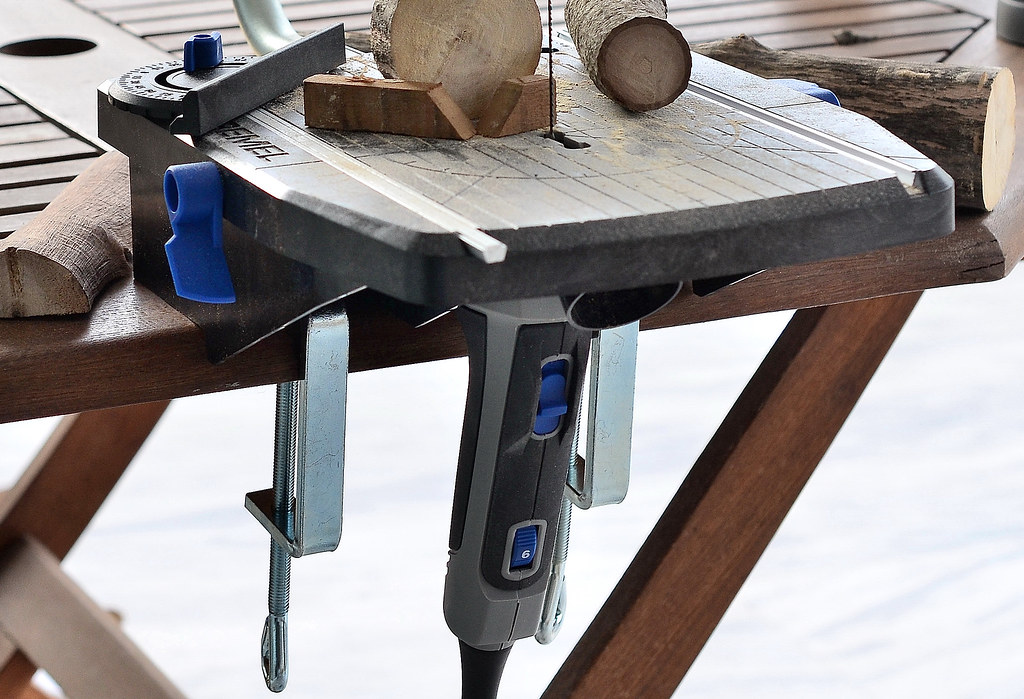

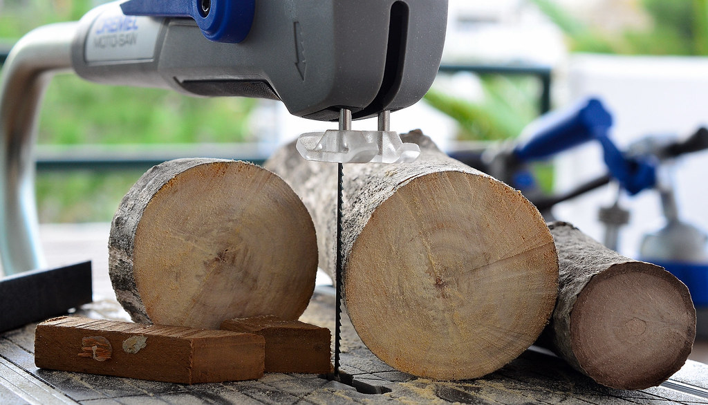

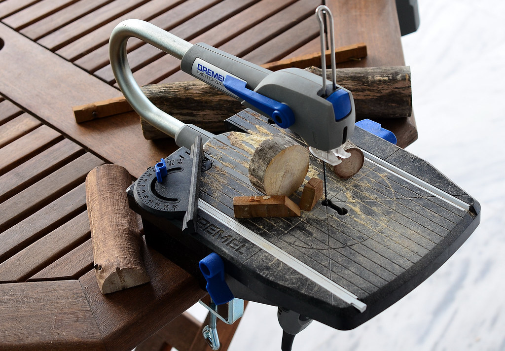

Το dremel moto saw, η επιτραπεζια σεγα της Dremel, νομιζω οτι ειναι το δευτερο καλυτερο και χρησιμοτερο εργαλειο της εταιρειας μετα το κλασσικο περιστροφικο εργαλειο της.
Με ελαχιστο βαρος γυρω στο 1 κιλο(!) και ευκολα μεταφερομενο σε βαλιτσακι, ειναι μια πολυ καλη αγορα γυρω στα 100 ευρω.
Συνιστω λαμες dremel οι οποιες ειναι πολυ ανθεκτικες. Οπως θα δειτε παρακατω, αν και η εταιρεια συνιστα κοπη ξυλου ~18μμ, αν εισαι προσεκτικος και πας αργα μπορεις να κοψεις πολυ παραπανω.
Επισης η dremel ειναι και η μοναδικη εταιρεια που βγαζει λαμες οι οποιες κοβουν απο το πλαι, ετσι δεν σε περιοριζει ο λαιμος που βρισκεται στα 40εκ περιπου απο την λαμα (οπως σε ολες τις επιτραπεζιες σεγες).

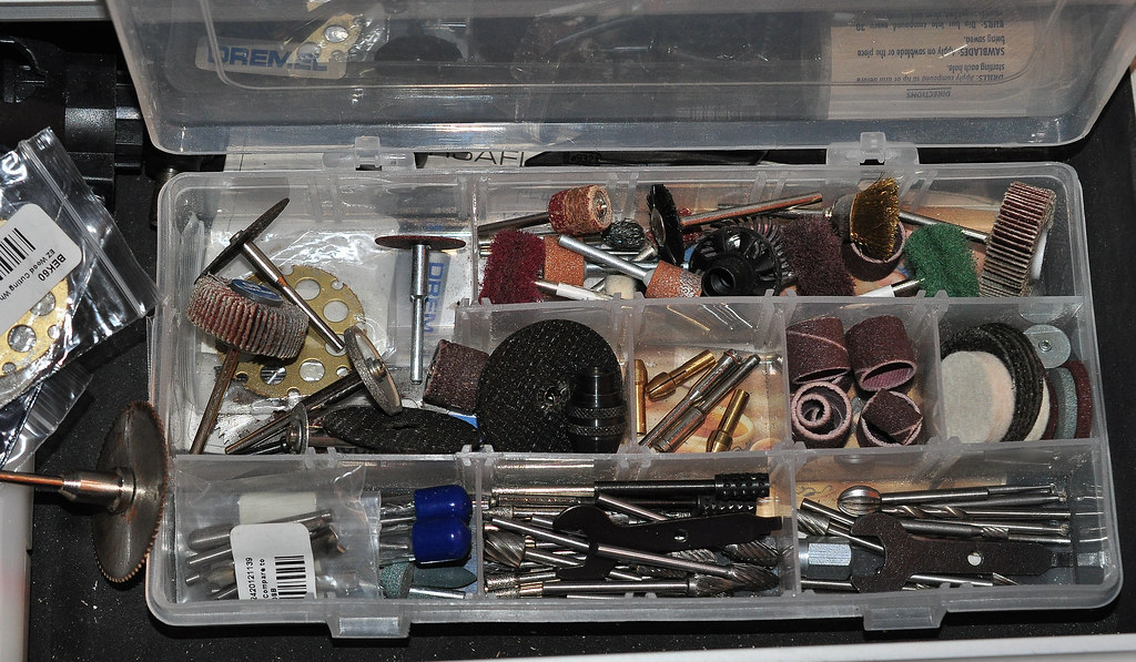

Φωτο απο διαφορα bits για το ροταρυ Dremel.
Boλικη αποθηκευση σε αυτα τα πλαστικα κουτακια απο το jumbo αξιας 2 ευρω.

Πολύ χρήσιμη και επίκαιρη, για μένα, ιδέα και πρόταση, αφού ψάχνομαι αυτές τις μέρες για τέτοια λύση.
Πάω αύριο το πρωί να βρώ τη κασετίνα, αφού έρχονται οι 3 παραγγελίες από το Banggood ...
