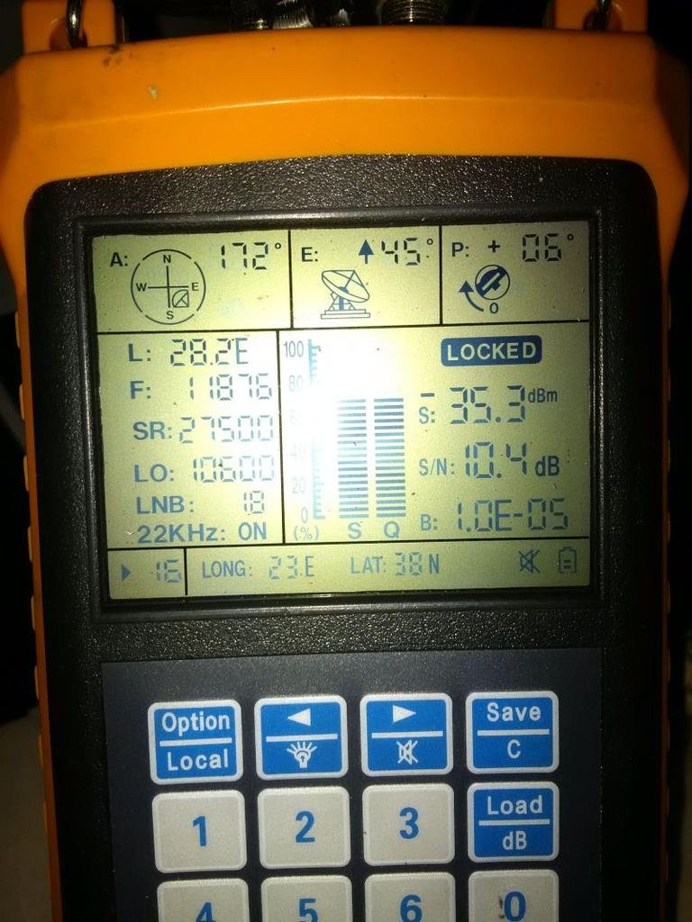

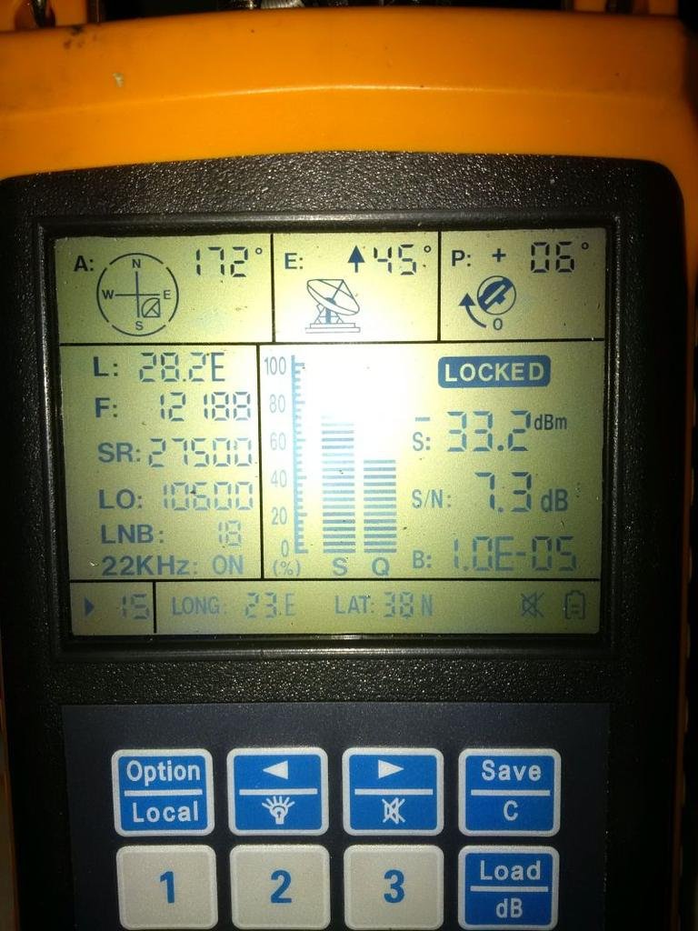

Δεν κρατηθηκα, εβγαλα πεδιομετρο.
Οτι καλυτερο καταφερα με πιατο 1.20 στην Κυψελη
Δεν έχω κοιτάξει db πρόσφατα αλλά θυμάμαι ότι ο 2F ερχόταν πιο δυνατά από τον 2Ε στην Αθήνα.
