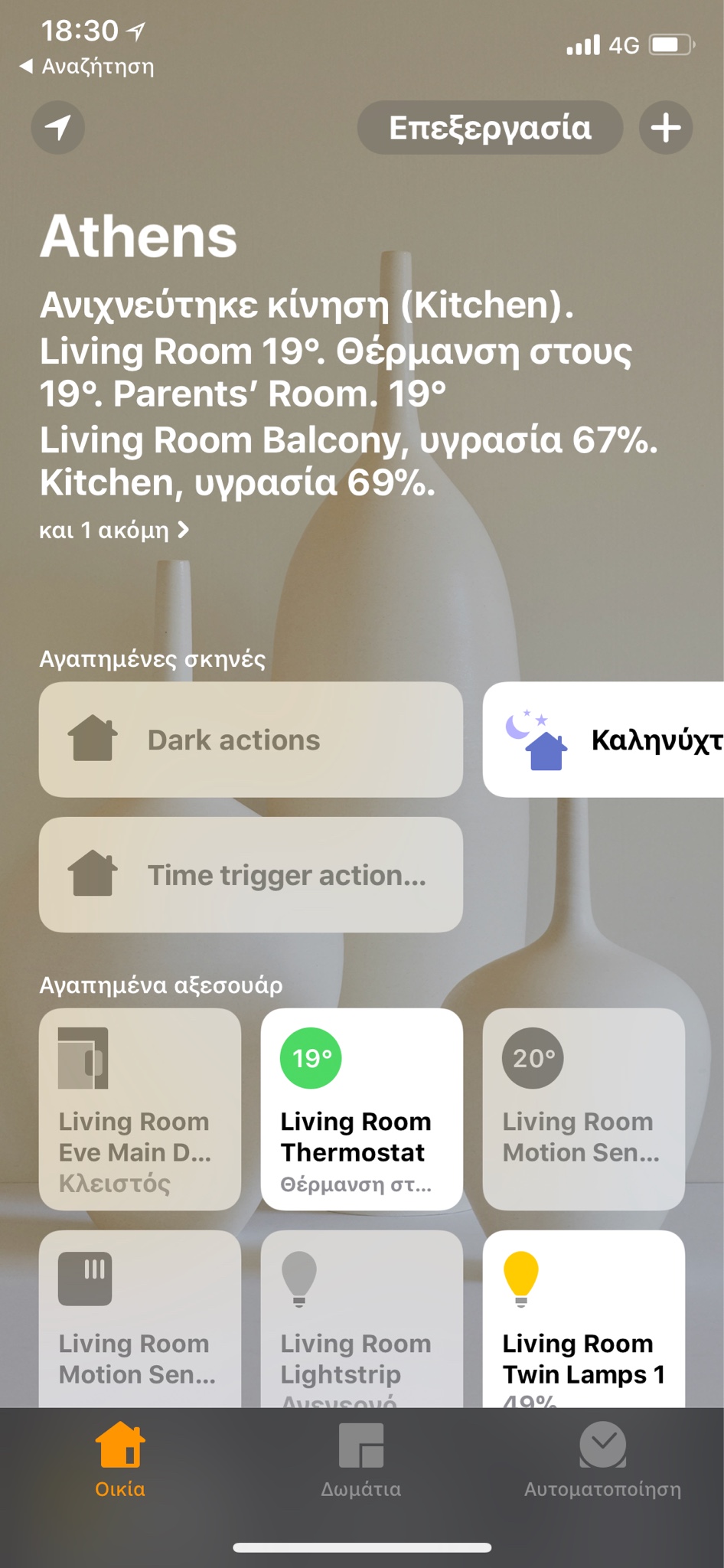

Άσχετο αλλά με βάση τα δεδομένο το εικονίδιο στο homekit δεν θα έπρεπε να είναι πορτοκαλί;
Δεν έχω το νέο HomeKit bridge για να ξέρω.

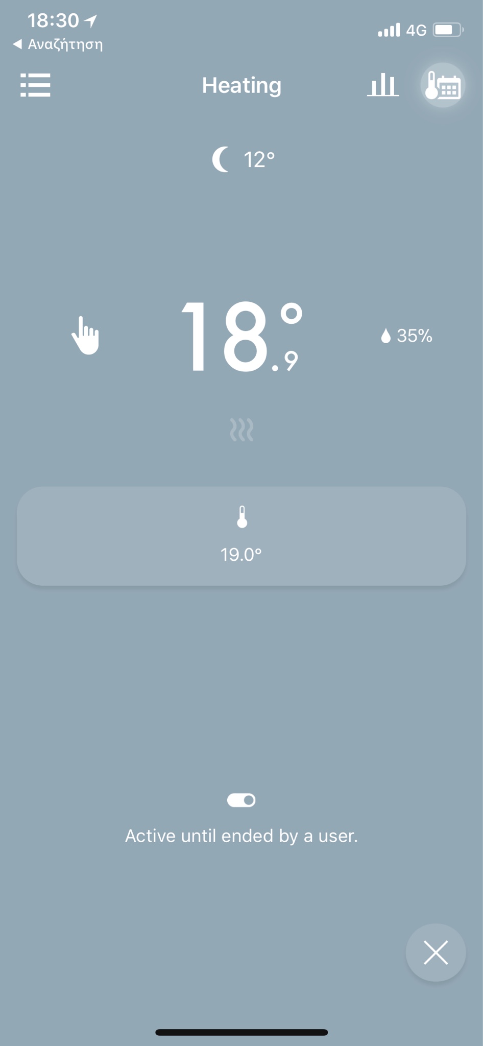

Σε Android πάντως πορτοκαλί γίνεται η οθόνη όταν η θερμοκρασία είναι >19 βαθμούς
