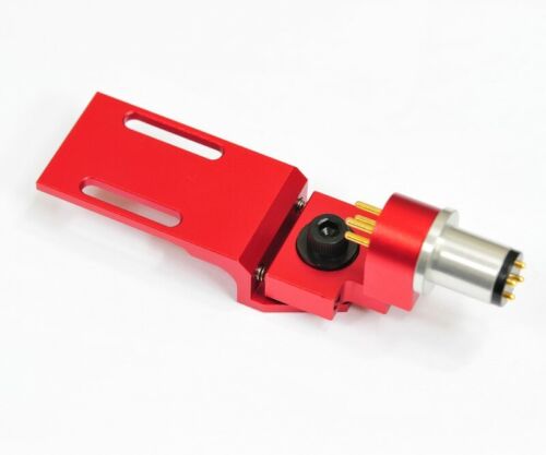

Μελετάω το συγκεκριμένο τύπο βραχίονα τους τελευταίους μήνες και με έχει εντυπωσιάσει η σχεδίαση & λειτουργία τους, δυστυχώς οι τιμές τους είναι απαγορευτικές για τους περισσότερους αλλά αν κάποιος έχει εμπειρία ας την μοιραστεί. Είδα και το headshell πρόσφατα, ακριβό για headshell αλλά έχω δει και ακριβότερα. Μου φαίνεται σχεδιασμένο με παρόμια λογική.

είναι γνωστό ότι αυτά που βλέπουμε σήμερα δεν είναι καινούργιες ιδέες.
όμως κάτι ανάλογο με αυτό το headshell δεν θυμάμαι να έχω δει..
Reactions: ika
Μ' αυτό μπορείς να ρυθμίσεις και το αντισκέητινγκ δηλαδή.
εκτός από αυτό έχω την εντύπωση ότι διορθώνει την γωνία ανάγνωσης "μιμούμενο" βραχίονα παράλληλης μετατόπισης.
αν κάνω λάθος πέστε μου, γιατί αν το βρω κάπου στην έξω αγορά θα το χτυπήσω.. μην βρει μάπα το καρπούζι....
Δεν φαίνεται αρκετή καθυστέριση στην τοποθέτηση του Headshell βάσει των στροφών;
Το σκεφτηκα αρκετες φορες να εκανα την κινηση. Ομως διατηρω καποιες αμφιβολιες που εχουν να κανουν ακριβως με την κινηση που κανει το headshell και κατ'επεκταση η ακιδα, σε σχεση με τα ορθα σημεια που πετυχαινουμε με το αρχικο στησιμο της και τον προτρακτορα. Η κινηση που γινοταν με το βραχιονα του garrard zero ηταν εντελως διαφορετικη.
Με το nasotec , εχω την εντυπωση οτι οι κινησεις του, που γινονται με σημειο το "pivot" του πισω απο την κεφαλη / ακιδα , αλλαζουν συνεχως τη γεωμετρια της ακιδας μεσα στο αυλακι. Για να εχει η ακιδα σωστη θεση στο αυλακι σε ολη τη διαδρομη της μεχρι το τελευταιο αυλακι, η "περιστροφη της θα επρεπε να γινεται με αξονα την δικη της ακριβη θεση οπως καθοριζεται απο το σωστο overhang. Nα μπορει δηλαδη η ακιδα να κανει "περιστροφικες κινησεις " με κεντρο την ιδια την ακιδα , οπως καθοριζεται απο το σωστο overhang.
Προστιθεται δηλαδη ακομη μια κινηση στην κινηση του βραχιονα γυρω απο το δικο του pivot , αλλα και της ακιδας που επισης κινειται με αξονα το pivot του στελεχους.
Μηπως τελικα δεν "συμφερει" αυτο ?

εγώ γιατί έχω την εντύπωση ότι η θέση της ακίδας (με την δυνατότητα "2ου πίβοτ" πίσω της) θα είναι σωστή σε όλη την ακτίνα και όχι μόνο σε 2 σημεία;
μάλιστα νομίζω ότι το σωστό overhang δεν είναι τόσο απαραίτητο πλέον, θα αρκούσε να "τερματίσει" η κεφαλή στην διαδρομή του headshell.
ενδοιασμούς έχω και για το αντισκέιτ.. πόσο πρέπει να μπει;; πρέπει να μπει;;
αφού αυτό που είδαμε να κάνει είναι να πιέζει τα ελατήρια του headshell, ενώ το μέρος που κρατάει την κεφαλή όταν αυτή διαβάζει αυλάκι να είναι σταθερό.
ή είναι μπαρούφα, ή είναι η λύση στο πρόβλημα του ακτινωτού βραχίονα τελικά.. ειδικά του "κοντού" 9ιντσου
Θεωρητικα για να μενει με καποιο τροπο η ακιδα συνεχως σε σωστη θεση η αρχικη ρυθμιση της κεφαλης λογικα πρεπει να γινεται με 0 overhang.
Δεν ειμαι σιγουρος για να μαι ειλικρινης
ούτε ο κατασκευαστής του δεν είναι σίγουρος..
αν διάβασα καλά μες την νύχτα λέει (σε ελεύθερη μετάφραση), -βάλτε αντισκέιτ όσο λέει ο κατασκευαστής του βραχίονα. αν δεν έχει αντισκέιτ, ακόμα καλύτερα..
για το overhang είναι λακωνικός. -ότι λέει ο κατασκευαστής του ..βραχίονα
ιδιαίτερη σημασία δίνει στο αζιμούθιο (αυτό έλειπε δα) και στην ελαστικότητα των headshell wires.
στο τελευταίο έχω τα απόλυτα! ούτε που θα καταλάβαινε το μαραφέτι ότι έχει καλώδια πάνω του! :ROFLMAO:
Ξεκαθαρίζει καθόλου ο κατασκευαστής την δυναμική συμπεριφορά του συστήματος; Εννοώ το ποιά δύναμη αναγκάζει τον άξονά της κεφαλής να βρίσκεται πάντοτε στην διεύθυνση της εφαπτομένης του αυλακιού;
Ή πρέπει να την φανταστούμε;
μπαααα... φαντασία θέλει..
εκτός αν δεν έχω δει κάτι
