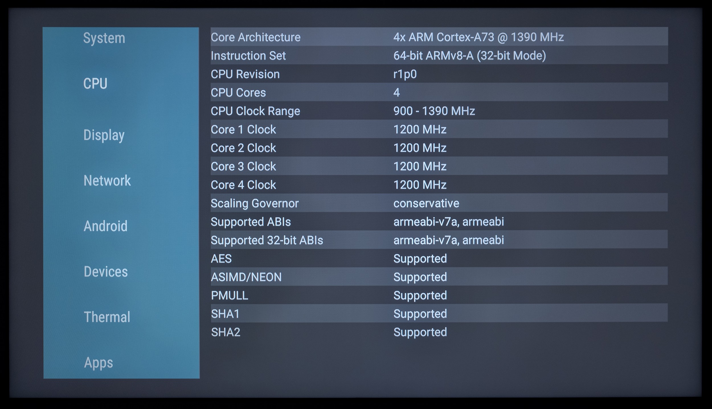

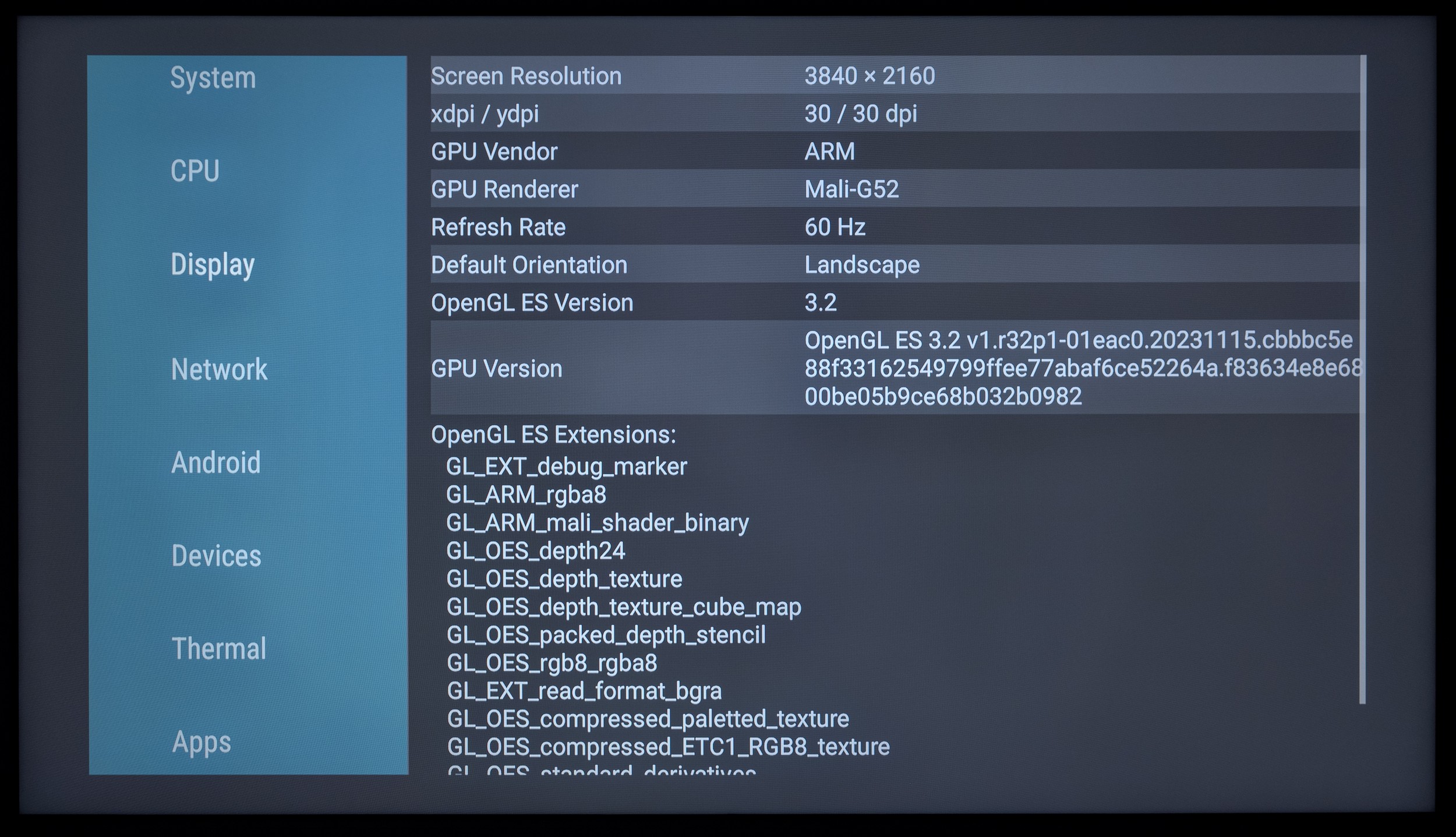

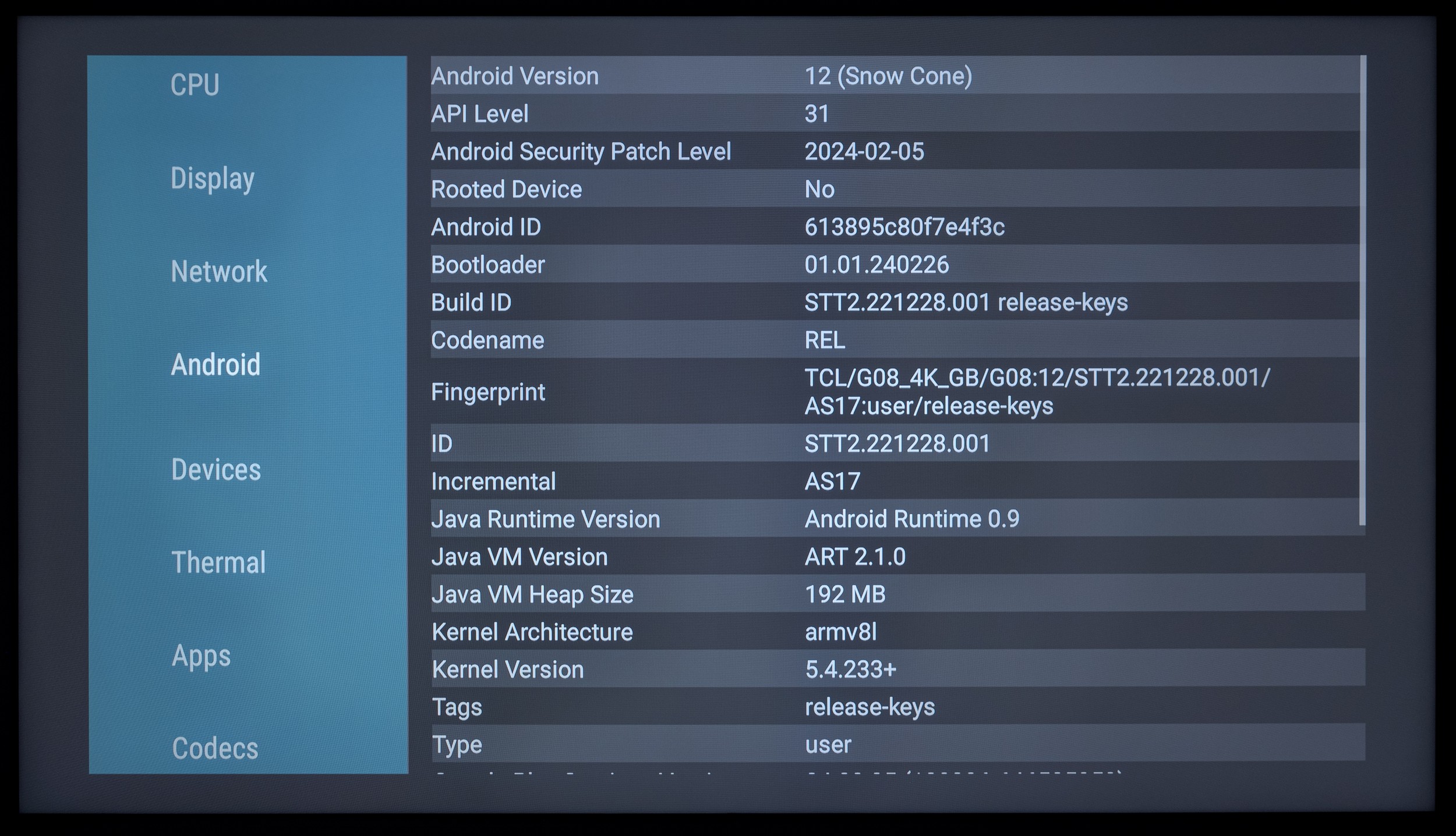

μέσα από την εφαρμογή AIDA64:
SoC : MediaTek mt5896 (Pentonic 700 platform),2H 2023.
Model: Smart TV Pro
Board : tcl9618
Device : G08
Platform : merak
4x ARM Cortex -A73 @ 1390MHz,CPU Clock Range: 900-1390 MHz
GPU : Mali-G52
RAM : 2,5GB
Internal Storage Total Space: 48.56 GB
Internal Storage Free Space : 46.34 GB
Screen Resolution UI : 3840 x 2160
Android Version : 12 Snow Cone

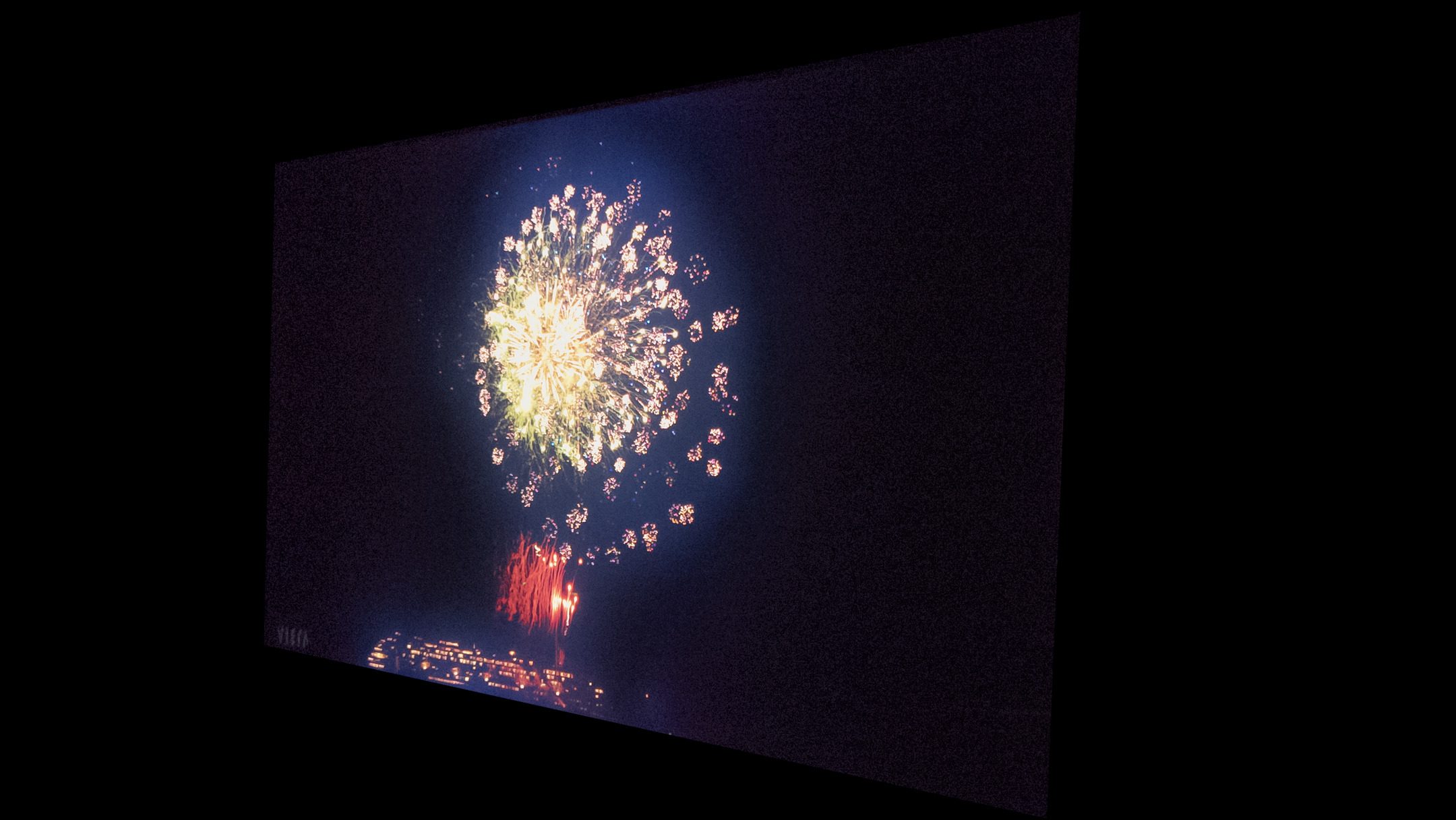

blooming_halos_sideview

Σχετικά με το firmware, έχουν κυκλοφορήσει ήδη 2 εκδόσεις με Android 14 με τελευταία την 620.
Η τηλεόραση έχει γίνει πολύ πιο γρήγορη, τα χρώματα έχουν βελτιωθεί και γενικά υπάρχει μια γενική αναβάθμιση στην εικόνα (τουλάχιστον στα μάτια μου).
