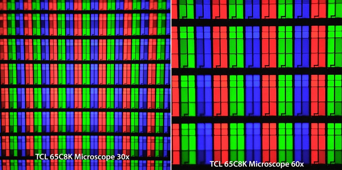

65"...[frandroid.com]...TCL 65C8K test...https://www.frandroid.com/marques/t...-ce-modele-mini-led-qd-premium-fait-sensation
LCD
Direct mini LED FALD
VA panel,BGR,8-domain,vertical stripe
100/120Hz με MCFI+αναβόσβησμα του οπίσθιου φωτισμού

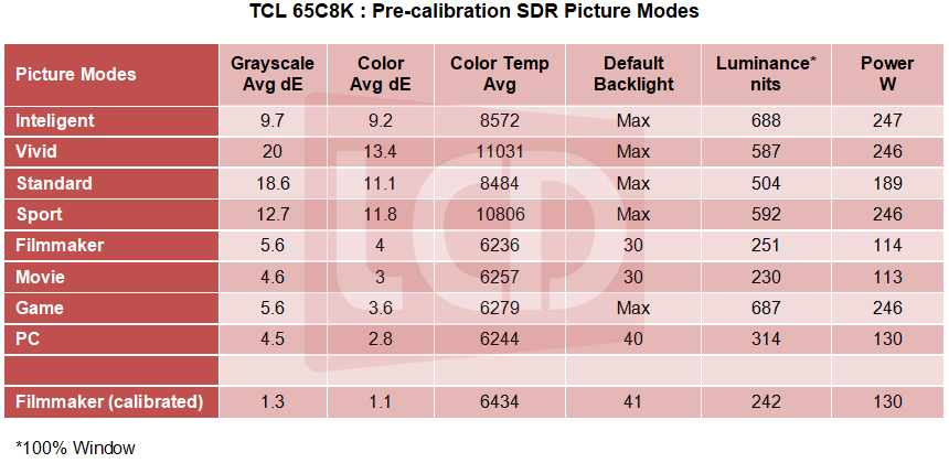

85"...[flatpanelshd.com]...TCL 85C8K review...https://www.flatpanelshd.com/review.php?subaction=showfull&id=1750665779
Οι ρυθμίσεις είναι μόνο για αναφορά.
Δεν υπάρχει καμία εγγύηση ότι θα σας δώσουν την καλύτερη εικόνα που είναι σύμφωνη με τα πρότυπα της βιομηχανίας και κατάλληλη για το περιβάλλον προβολής σας (ειδικά ισορροπία λευκού, ρυθμίσεις συστήματος γάμμα και χρώματος που διαφέρουν από μονάδα σε μονάδα).
Εάν θέλετε μια εγγυημένη βαθμονομημένη εικόνα, καλέστε έναν επαγγελματία βαθμονομητή τηλεόρασης
Note: We include calibration settings only for SDR, not HDR. For our calibration we have deactivated the ambient light sensor that automatically adjusts the backlight setting according to your environment. You may prefer to have it enabled.

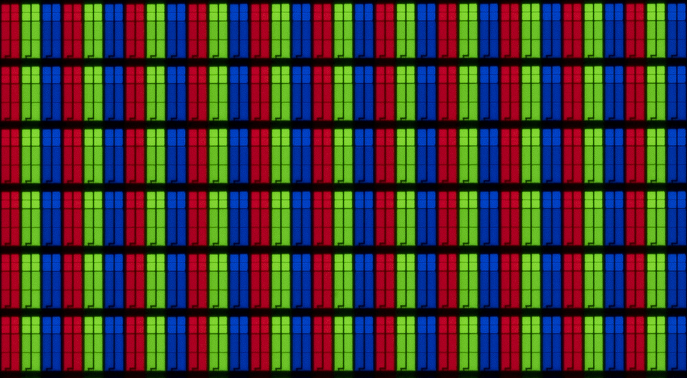

Τεχνολογία πάνελ : LCD.
Τύπος πάνελ LCD : VA ,RGB, vertical stripe ,8-domain.
Οπίσθιος φωτισμός του LCD : mini-LED με local dimming.
Τοπολογία οπίσθιου φωτισμού : Direct.
Ζώνες αναβοσβήματος του οπίσθιου φωτισμού : 1680.
συνολικά εικονοστοιχεία του πάνελ 4Κ=3840x2160= 8,3 εκατομύρια περίπου.
100/120Ηz panel με MCFI+αναβόσβησμα του οπίσθιου φωτισμού.

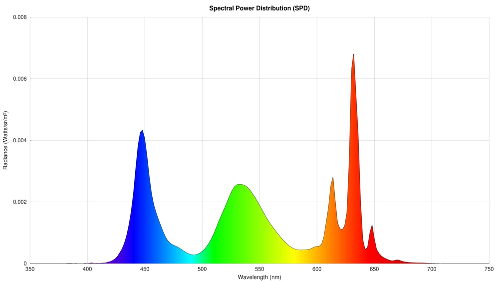

55"...[wybierz.tv]...TCL 55C6K test...https://www.wybierz.tv/telewizory/testy/tcl/tcl-c6k_AFD

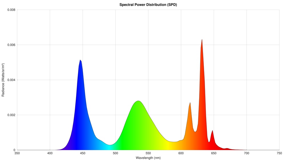

Backlight Spectrum Type : PFS LED

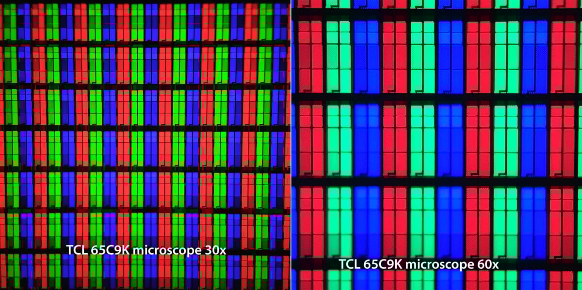

[David Nogueira]...TCL 85C9K: Πρώτες εικόνες, μετρήσεις και εντυπώσεις
Μπόρεσα να ανακαλύψω για λίγο την TCL C9K 85 ιντσών κατά τη διάρκεια των τεχνικών συνεδριών που διοργάνωσαν οι ομάδες της TCL Europe στη Βαρσοβία.
Τράβηξα μερικά πλάνα και έκανα κάποιες μετρήσεις εκεί, τις οποίες δεν αξιοποίησα πλήρως.
Εδώ, επανεξετάζω το περιεχόμενο που δημιουργήθηκε γύρω από την C9K 85 ιντσών, η οποία ήταν ακόμα σε ημιτελή κατάσταση.
In summary:
00:00: TCL C9K, I'm (finally?) using my Rush
01:30: The C9K in the range
02:30: Details, specifications, and first images
06:00: In situ in Warsaw
09:52: Continuation of the analysis
12:55: MiniLED density
16:20: Measurement results
23:15: Initial assessment
65C9K vs 65C8K vs 65C7K vs 65C6K
SoC C9K AIDA64
65"...[frandroid.com]...TCL 65C9K test...https://www.frandroid.com/marques/t...t-le-potentiel-de-ses-ambitions-haut-de-gamme

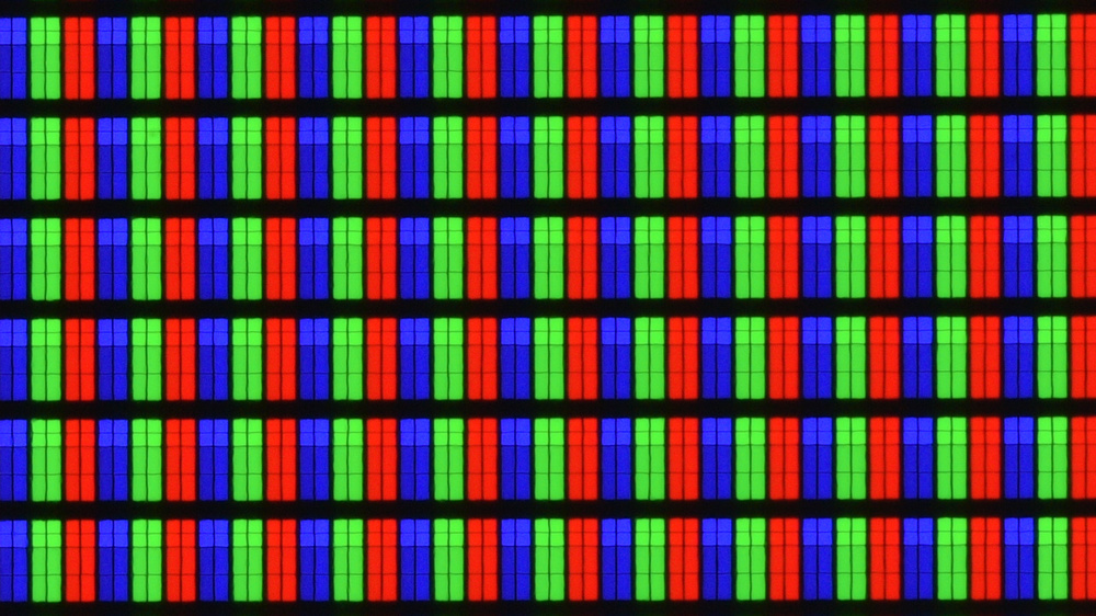

LCD
VA panel,BGR,4-domain
Direct LED
Backlight Spectrum Type: PFS LED
50/60Hz

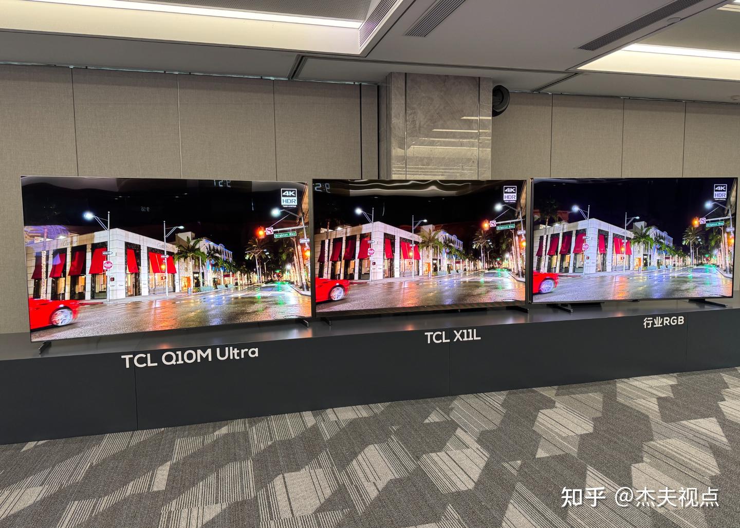

[dday.it]...Η TCL λανσάρει τις τηλεοράσεις RGB-mini LED LCD και την πρώτη mini LED LCD Super Quantum Dot 10.000 nit...https://www.dday.it/redazione/54486...primo-super-quantum-dot-mini-led-da-10000-nit
first two RGB-miniLED TV models: Q10M Ultra (available in 115", 98" and 85" sizes) and Q9M (65", 75", 85" , 98").
SQD-mini LED : X11L
Q10M Ultra : RGB-mini LED LCD,
115" :16848 RGB local dimming zones , 9000 nits peak brightness.
98" : 11520 RGB local dimming zones
85": 8,736 RGB local dimming zones , 4000 nits peak brightness.
100% BT.2020 color gamut plus
Audio by B&O

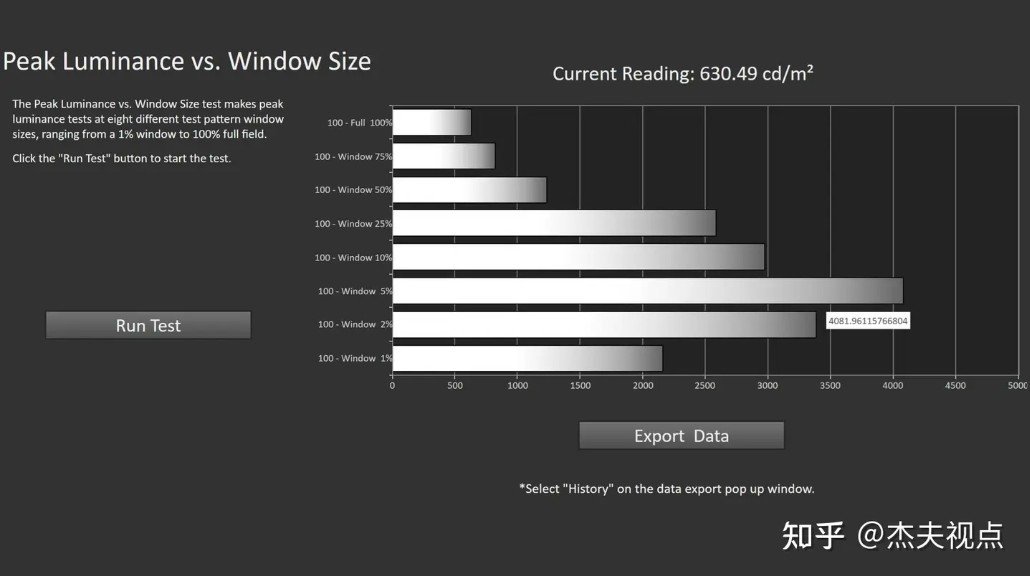

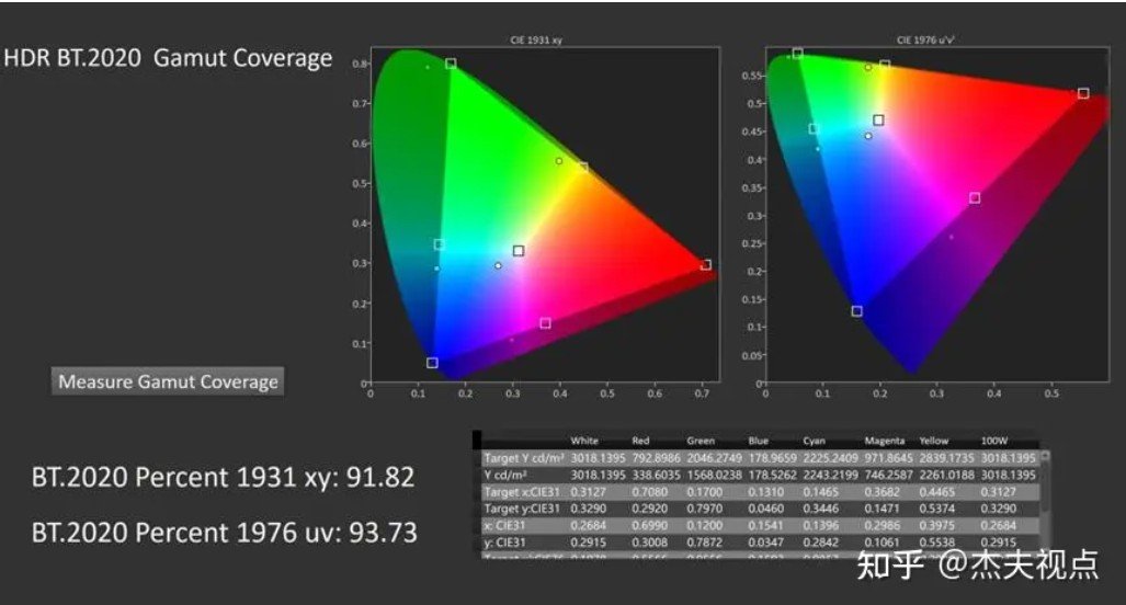

85"...[zhihu.com]...TCL 85Q10M test...https://www.zhihu.com/tardis/zm/art/1981322884686296621
85RM9L chinese HDR peak luminance vs window size in Filmmaker mode_zhihu.com.jpg

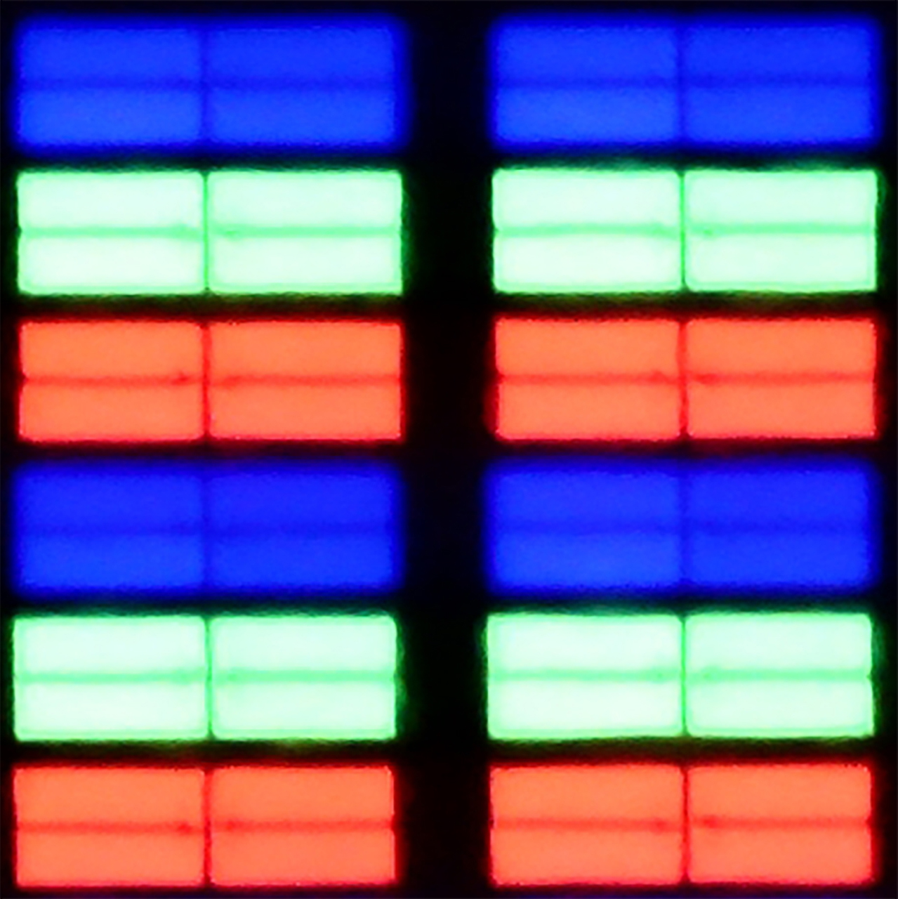

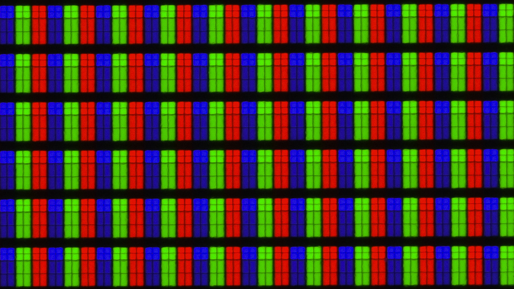

55"...[wybierz.tv]...TCL 55V6C test...https://www.wybierz.tv/telewizory/testy/tcl/tcl-v6c_AGZ
VA panel ,subpixel layout: BGR ,horizontal layout,4-domain
SoC: Realtek rtd6748
RAM : 2GB
50/60Hz
Backlight Spectrum Type: White LED

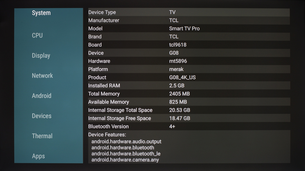

MediaTek Pentonic 700 chipset (mt5896)
RAM : 2,5GB
Google TV -Android tv v.12

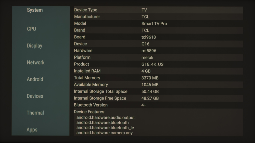

According to AIDA64 on the TV:
MediaTek Pentonic 700 SoC , mt5896
RAM : 4GB
