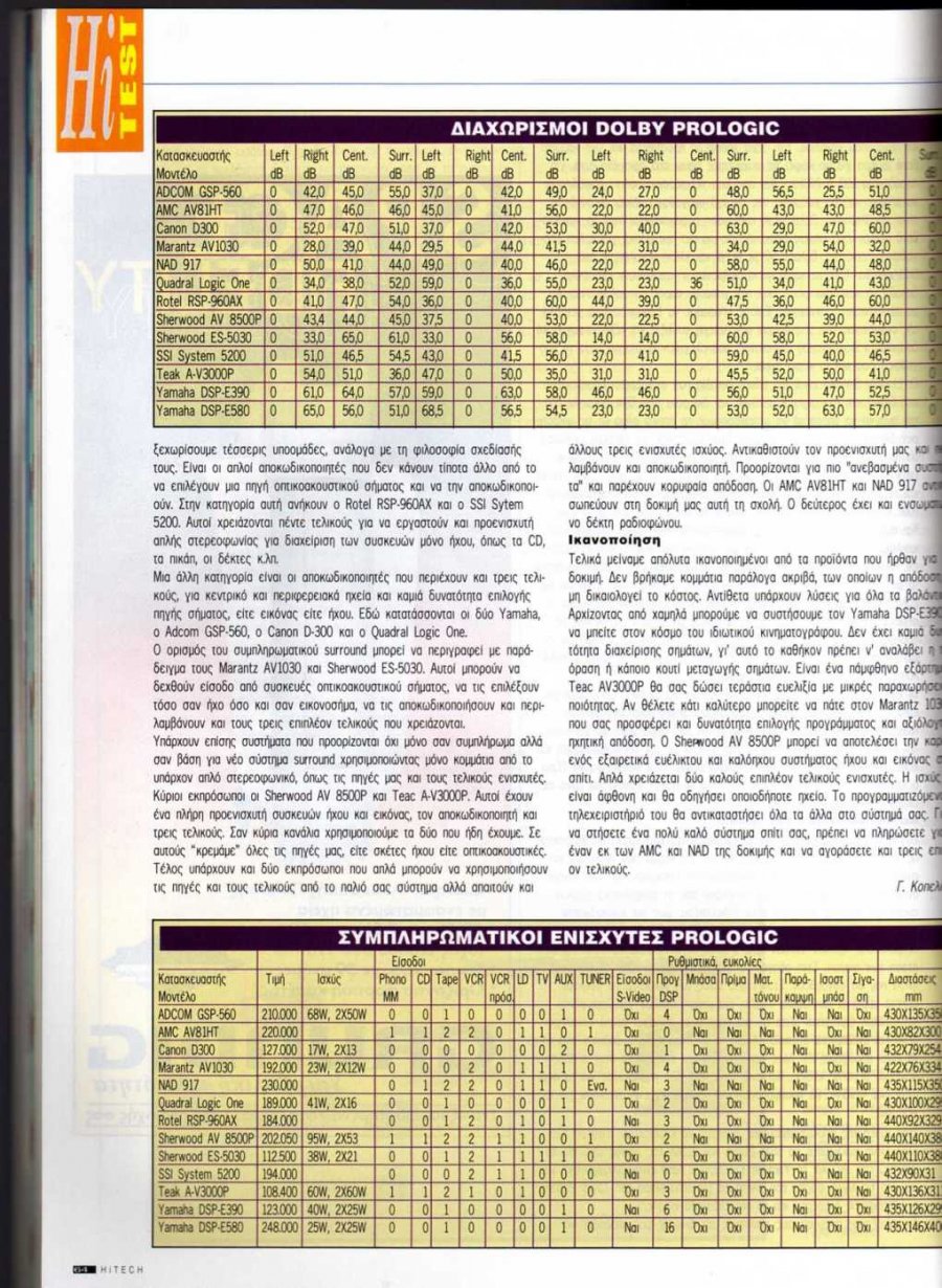

Τελικά από όσο καταλαβαίνω μπορεί να χρησιμοποιηθεί σαν προενισχυτής και μάλιστα έχει αρκετές εισόδους, μέχρι και phono! αλλά χρειάζεται και ξεχωριστό τελικό καθώς τα δικά του 3 κανάλια μπορούν να χρησιμοποιηθούν μόνο για τις pro logic λειτουργείες του και δεν υπάρχουν ξεχωριστοί βρόγχοι για να χρησιμοποιηθούν σκέτοι οι τελικοί του.
Γενικά ήταν μοντέλο στην χαμηλή κατηγορία τιμής, παραθέτω εικόνες από το τεστ του Hi tech εν έτει 1996 με λιανική τιμή περίπου 100.000 δραχμές.
Ελπίζω να σε κάλυψα φίλε μου :grandpa:
