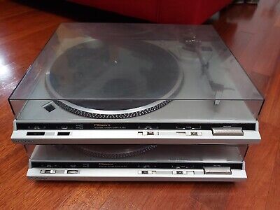

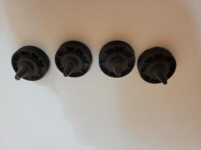

Φίλη με αρκετούς δίσκους αποφάσισε να ξαναμπεί στο κόλπο και τον κόπο της ακρόασης. Η βελόνα φαίνεται καλή, με επιφύλαξη όσο αφορά την ανάρτηση μετά από τόσα χρόνια. Όπως ήταν αναμενόμενο ο ιμάντας έχει γίνει κομμάτια. Αυτός βρίσκεται μάλλον εύκολα. Αν υπάρχουν προτάσεις καλοδεχούμενες. Εκεί που υπάρχει μεγαλύτερο πρόβλημα είναι τα ποδαράκια που φιλοξενούσαν και ελατήριο. Τα δυο ελατήρια είναι χαμένα ενώ και τα ποδαράκια είναι σε κακή κατάσταση (σχεδόν αποπολυμερισμένα). Τι προτείνετε οι έμπειροι με το θέμα. Παραθέτω και μερικές εικόνες προς διευκόλυνση.

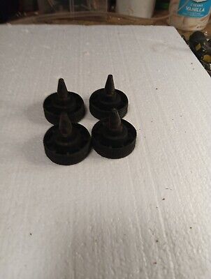

μέχρι στιγμής βρήκα αυτά :
θα συνεχίσω το ψαχτήρι γιατί είδα ότι είναι από το Β2 και δεν ξέρω αν υπάρχει διαφορά με το BD2

Δυστυχώς είναι διαφορετικά και βρίσκονται στο USA.
Καμιά πατέντα;

Κάπως έτσι είναι το κανονικό.
Το ελατήριο προφανώς μεταβάλλεται με το βάρος του μηχανήματος.

τώρα πρόσεξα στο 1ο πόστ ότι λείπουν και 2 ελατήρια.. άρα δεν έχει νόημα να ασχοληθείς με τα υπόλοιπα ποδαράκια.
αν δεν βοηθήσει ο ιταλός να κοιτάξουμε για μεταχειρισμένα από ΜΚ2 ;;

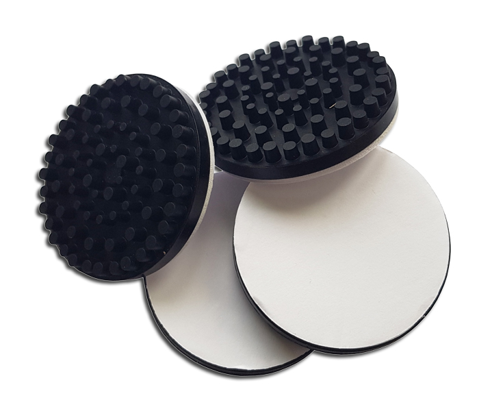

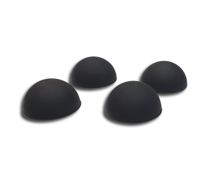

Για ελατήρια, κοιτάξτε και εδώ. Πιθανότατα να μπορούν να μετρήσουν την δύναμη συμπίεσης και επαναφοράς από τα υπάρχοντα και να μπορούν να τα κατασκευάσουν, αν δεν έχουν σε απόθεμα.
Τα πόδια ίσως μπορούν να φτιαχτούν σε 3D printer.
Υπάρχουν πολλά ποδαράκια σαν εναλλακτική λύση

οι εναλλακτικές στα "αξεσουάρ" του εμπορίου δεν έχουν τα ίδια χαρακτηριστικά και ποτέ δεν είναι φτηνά..
