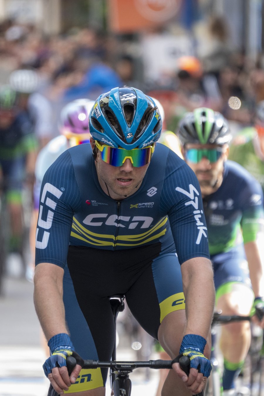

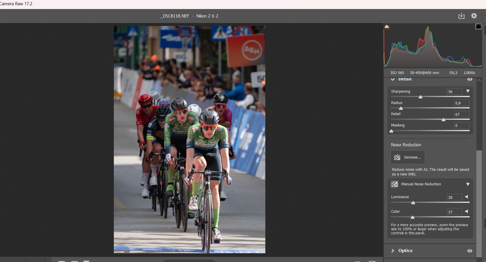

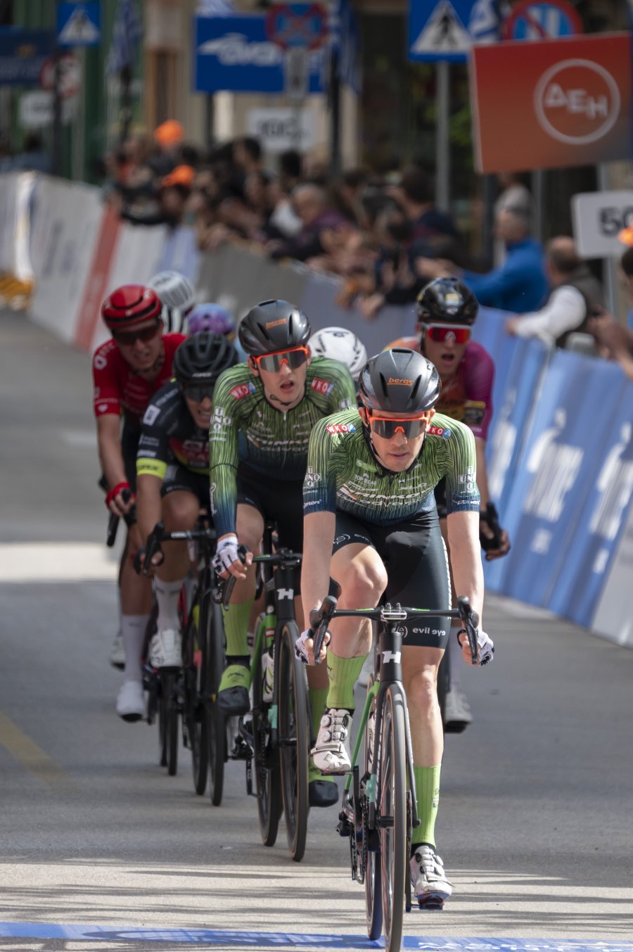

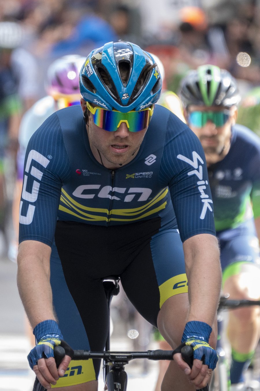

Είναι καλύτερη κατά τη γνώμη μου η τελευταία επεξεργασία αν και ξυρίζει και λίγο λεπτομέρεια, λίγος θόρυβος εμένα προσωπικά δεν με ενοχλεί αλλα ήταν too much στην αρχική για τα δικά μου γούστα που χάλαγε το τελικό αποτέλεσμα.
Πλέον σημαντικό ρόλο παίζει και η ανάλυση του φακού στο πόσο αντέχει το αρχείο στο καθάρισμα του θορύβου που έδωσε η επεξεργασία με την αύξηση της οξύτητας. Θέλει μια ισσοροπία και πάντα αυτό μου μετρά είναι η δική σου προσωπική άποψη και οι δικές σου ανοχές.
Οι λεπτομέρειες στο πρόσωπο του αθλητή πάνω στην έκρηξη και την προσπάθεια είναι πολύ σημαντικές ειδικά σε τόσο κοντινό κάδρο όπως αυτό που είχε η τελευταία.
Την ίδια ισσοροπία θέλεις επίσης όταν προσπαθείς να αναδείξεις με επεξεργασία και όξυνση το φτέρωμα ενός πουλιού κλπ. Δεν πρέπει ο θόρυβος να ξεπερνά σε ποσότητα τη λεπτομέρεια.
Μετεφερα τα τελευταία ποστ εδώ στο νήμα που αφορά τεχνικές και επεξεργασία για σπορ και wild life , εινι πιο κατάλληλο.
Αν επιχειρεις sharpening σε κατι που θεωρεις οτι ηθελε παντα λιγο σπρωξιμο αυτα θα τα ανιτμετωπιζεις.
Ισως ειναι καλυτερα σε τετοιου ειδους ληψεις να τραβας σε burst και σε υψηλες ταχυητητες ωστε να αποτυπωνεις στο μεγιστο την οξυτητα που μπορει να αποδωσει ο φακος και η καμερα για να μην καταφευγεις σε λυσεις τετοιου ειδους μετα.
Αυτα βεβαια οταν υπαρχει αναγκη μεγαλης μεγεθυνσης.....γιατι η φωτογραφια αν δεν την μεγεθυνεις φαινεται εξαιρετικη ετσι κι αλλιως (δηλαδη κουβεντα να γινεται ολα αυτα) ;)

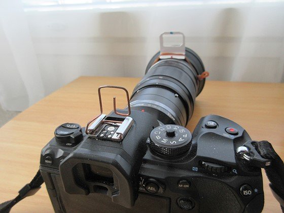

Εκτός από την τεχνική στην επεξεργασία χρήσιμο είναι να έχεις και τα κατάλληλα βοηθήματα για να πετύχεις τον στόχο σου ειδικά αν κινείται γρήγορα
Ένα τέτοιο βοήθημα είναι το παρακάτω accessory, υπάρχουν και άλλα πιο ακριβότερα όπως το ΕΕ-1 της Olympus

Υπάρχει εξήγηση γιατί δεν είναι πολύ διαδεδομένα. Καταρχην δεν τα βγάζουν πολλές εταιρίες και οι περισσότεροι που τα χρησιμοποιούν είναι μόντες από τα αντίστοιχα στα όπλα που είναι βαριά και δύσχρηστα.
Επισης οι μεγάλης εστιακής φακοί σε FF δουλεύονται σε τρίποδο ή μονόποδο όπου το συγκεκριμένο accessory είναι ψιλοαχρηστο για στατικές λήψεις πουλιών
Τα συγκεκριμένα βοηθήματα αφορούν αυτούς που κάνουν BIF σε κινούμενα πτηνά και χρησιμοποιούν κροπ μηχανές μεγάλης εστιακής που είναι πιο δύσκολο να κρατήσεις τον στόχο σου μέσα στο EVF ειδικά αν είναι ταχύτατος και μικρός
Βλέποντας με τα δύο μάτια όλο το κάδρο με το dot μπορείς να οδηγήσεις την μηχανή πιο γρήγορα.
Αν δεν το δοκιμάσεις δεν μπορείς να ξέρεις αν θα βοηθήσει τη δική σου ή κάποιου άλλου τεχνική. Ισως έτσι μάθει και τις κινήσεις των συγκεκριμένων πτηνών γιατί το να κάνεις BIF δεν είναι μόνο να ξέρεις τον εξοπλισμό σου και να κάνεις εξάσκηση αλλά να μάθεις και τα χούγια του πτηνού που παρακολουθείς

To artisan Red dot accessory μπορείτε να το προμηθευτείτε από Γερμανία με 69 ευρώ συν μεταφορικά
Αν δεν θες να δώσεις χρήματα υπάρχει και το αυτοσχέδιο accessory με ένα συνδετήρα απλά δεν βγάζει κόκκινη κουκκίδα :ROFLMAO:

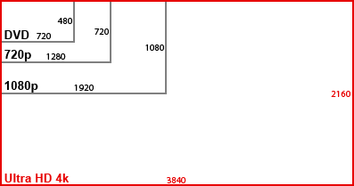

Οταν στην εικονοληψια με την πρωτη RedΟne που εννοειται οτι δουλεψαμε πρωτοι στην Ελλαδα κληθηκαμε να εστιασουμε παθαμε ενα τεραστιο σοκ.
Ηταν θυμιζω η πρωτη καμερα 4k και η διαφορα στην αναλυση με τις εως τοτε καμερες 1080p ηταν τεραστια ( σχεδον τετραπλασια
Οτι νομιζαμε κατα την ληψη οτι ειναι εστιασμενο με μεγαλη μας απογοητευση οταν ειδαμε τα πρωτα υλικα ΔΕΝ ΗΤΑΝ. Αυτοματως η εστιαση σε υλικο 4k (ισχυει το ιδιο και στην φωτογραφια φυσικα) απαιτησε νεα εργαλεια (focus assist, εξελιγμενα focus peaking με μεγαλες ζωνες ) με αποτελεσμα να αλλαξει ΕΝΤΕΛΩΣ το focus pulling στην εικονοληψια για τους βοηθους καμερας.
Πλεον δεν μπορουν να δουλεψουν αν δεν εχουν dedicated super bright μονιτορ με ολα τα software για focus επανω.
Τετοια εργαλεια για να επιστρεψω στο θεμα μας θα γινουν πιο απαραιτητα οταν μεγαλωσουν και οι αποδοσεις των καμερων μας . Ειτε σε φακους ειτε σε αισθητηρες ειτε σε απαιτησεις πελατων μας .
