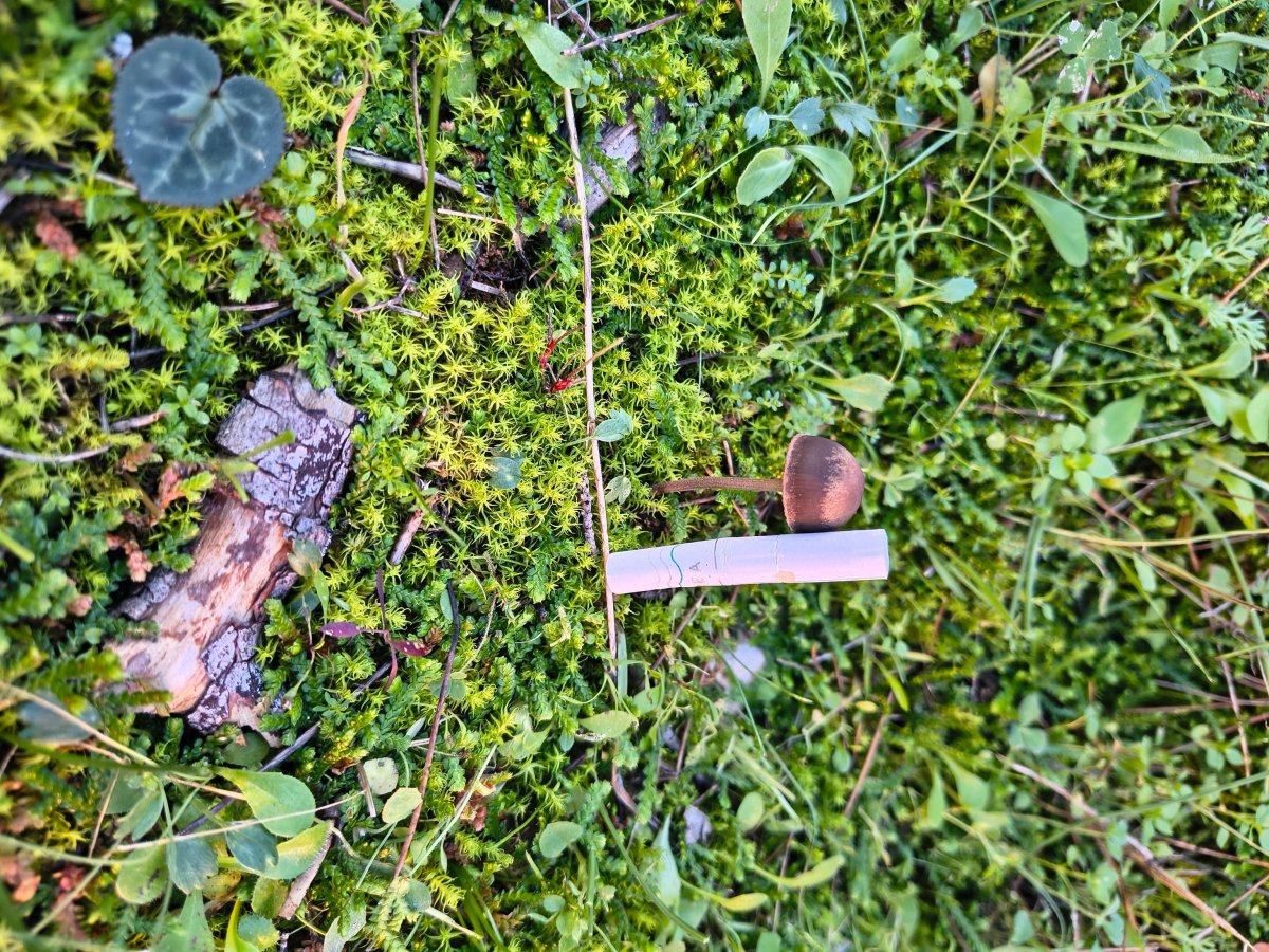

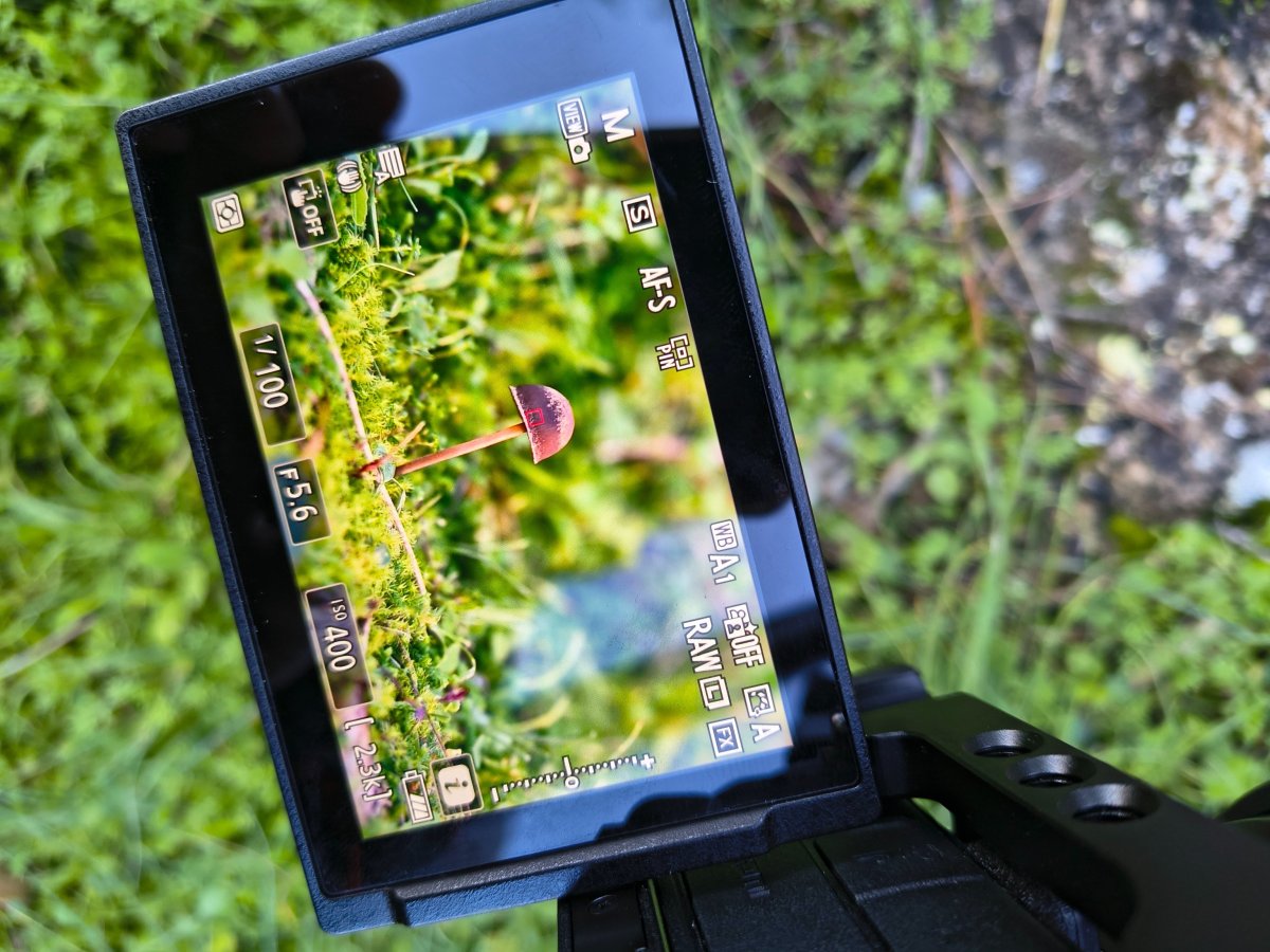

Για να πάρεις μια ιδέα σου βάζω σε ένα μανιτάρι ένα iqos τσιγάρακι δίπλα για να δεις μέγεθος και σου δείχνω στην οθόνη τι παίρνω στα 135 χιλιοστά σε απόσταση από το μανιτάρι το μπροστά μέρος του φακού περίπου 35-40 εκατοστά
ΥΓ..φυσάει ελαφρά και κουνιέται το μανιτάρι 🍄 🍄 έλεος!!! Πώς θα κάνω στακ χαχα

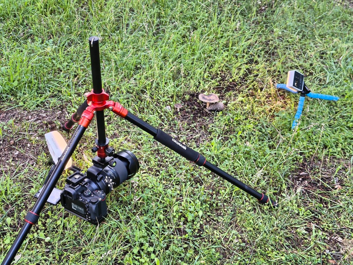

Παιρνεις μια σακοραφα χοντρη/τσουνι/καλαμακι/παλουκι και το καρφωνεις στο εδαφος απο την μη ορατη πλευρα για να μην σου κουνιεται.
υγ
Μιας και εφτασες εδω κανε κατι για τον ελεγχο του φωτος.
Εν ολιγοις εχε μαζι σου ενα/δυο μαυρα board για να κοψεις το πολυ ambient light απο μπροστα και να δωσεις πιο δραματικο τονο στα φωτακια που χρησιμοποιεις. Αν ειναι ολα σουπα απο φως τα φωτακια αυτα δεν θα κανουν τοση διαφορα.

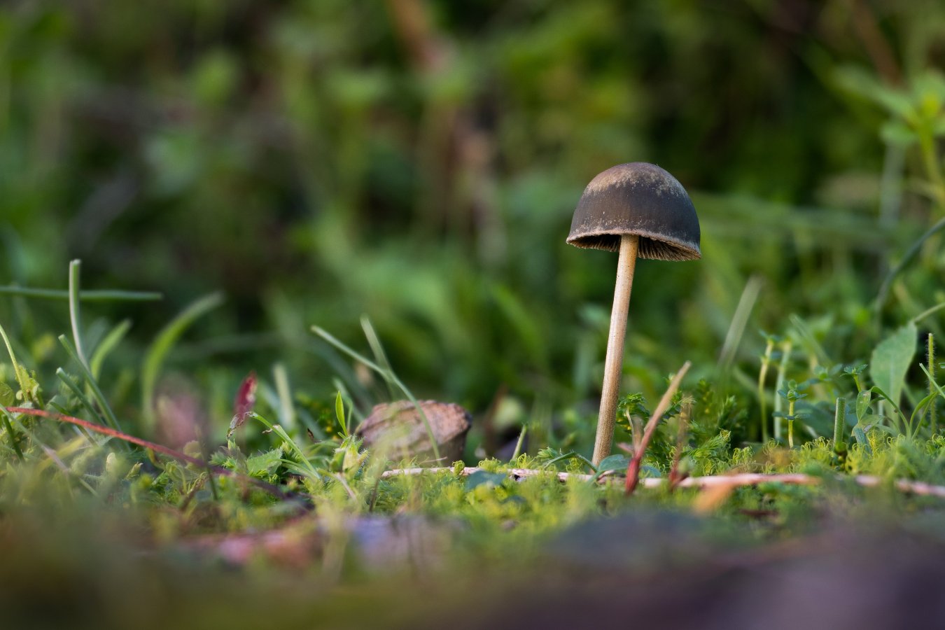

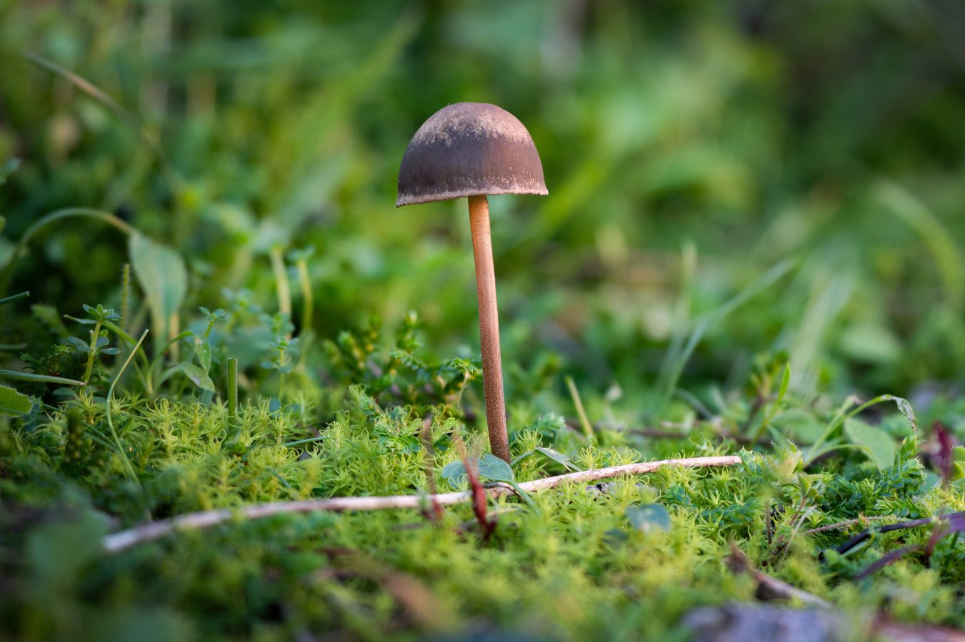

Ένα πρώτο δείγμα στα πολύ γρήγορα με edit στο πόδι (όχι οτι θα έκανα κάτι πιο βαθύ) με Tamron 50-400 στα 138mm με f5.6, iso 400, 1/100, 8 photo stack
