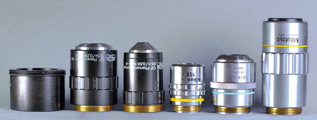

Μερικοί φακοί και objectives μικροσκοπίων κατάλληλοι για stacking:

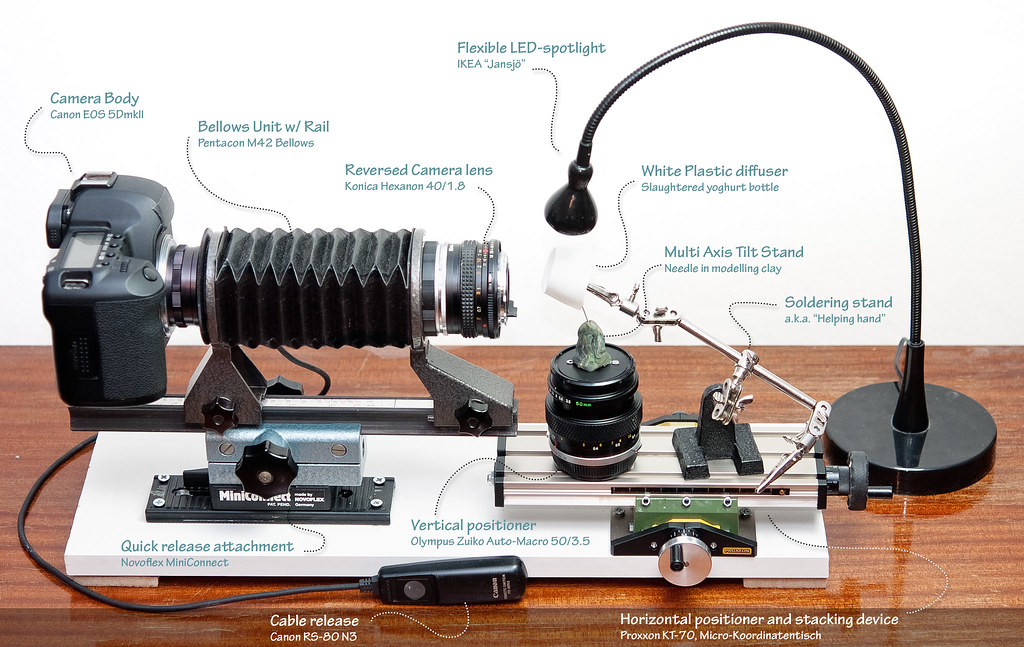

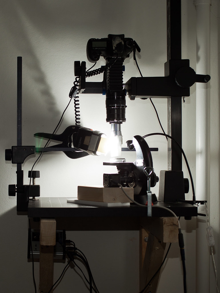

Εδω βλέπουμε δυο διαφορετικά setup ένα οριζόντιο και ένα κάθετο.

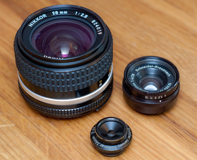

Μπορεις να τους χρησιμοποιησεις και κανονικα αν σε καλυπτει η μεγεθυνση, απλος δεν θα παρεις τοσο μεγαλες μεγεθυνσεις.Οι enlarging lens λογο κατασκευης μπορουν να δουλέψουν πολυ καλα σαν αντεστραμενοι καθως εχουν ελαχιστο CA και μικρη παραμορφωση.Οι φακοι αυτοι δεν φτιαχτηκαν για χρηση σε φωτογραφικες μηχανες.Ειχαν χρηση σε μηχανηματα μικροφιλμ, εκτυπωτικα μηχανηματα κλπ.
O Nikon El Nikkor 50mm χρησιμοποιηθηκε στο πλανητάριο MEGASTAR-II του Εθνικου Μουσείου Επιστημών και Καινοτομίας στο Τοκιο για να προβάλει τις εικονες 10 εκατομμυρια απλανων αστερερων.
32 EL-NIKKOR 50mm f/2.8N χρησιμοποιηθηκαν για αυτο το σκοπο.
Ετσι για την ιστορια.

Ναι ειναι να τα θαυμαζεις καποια απο αυτα και λεφτα να εχεις να χαλας.
Το πρωτο setup ΜΟΝΟ το Mitutoyo με Thorlabs lens tubes και οτι εχει μπροστα απο τα bellows εχει κανα 1300 με 1400Ε!
