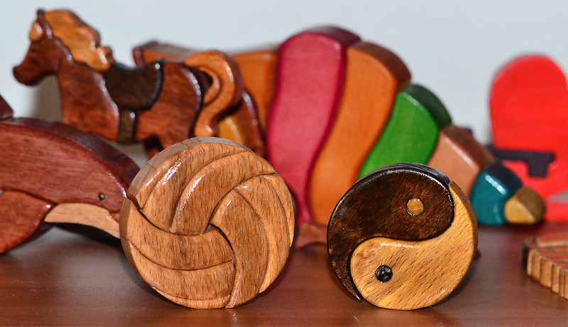

Τελειωσα τα δυο παραπανω τεμαχιακια, την μπαλα βολευ και το κινεζικο.
Για να πω την αληθεια θα τα προτιμουσα αβερνικωτα, αλλα δεν θα ειχαν καμμια προστασια. Ισως επρεπε να χρησιμοποιουσα βερνικι σατινε (λιγοτερο γυαλιστερο) απο αυτο που χρησιμοποιησα(glossy/brilliant).

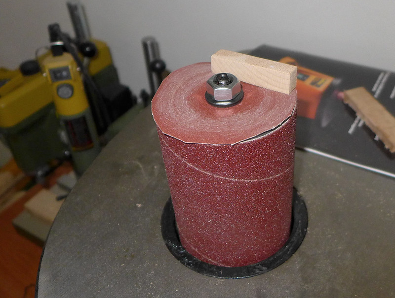

Για οσους εχουν τον oscillating sander, ειναι καλη ιδεα να δοκιμασουν να βαλουν ενα κομματι γυαλοχαρτο πανω στο μεγαλο βαρελακι -με την μικρη ροδελα.
Αν και κινειται και πανω κατω, κινειται αρκετα αργα, και δεν εμποδιζει την επιπεδη λειανση μικρων τεμαχιων.
Εδω το 80αρι γυαλοχαρτο (οπως το παραπανω) σε κοντινο πλανο.
