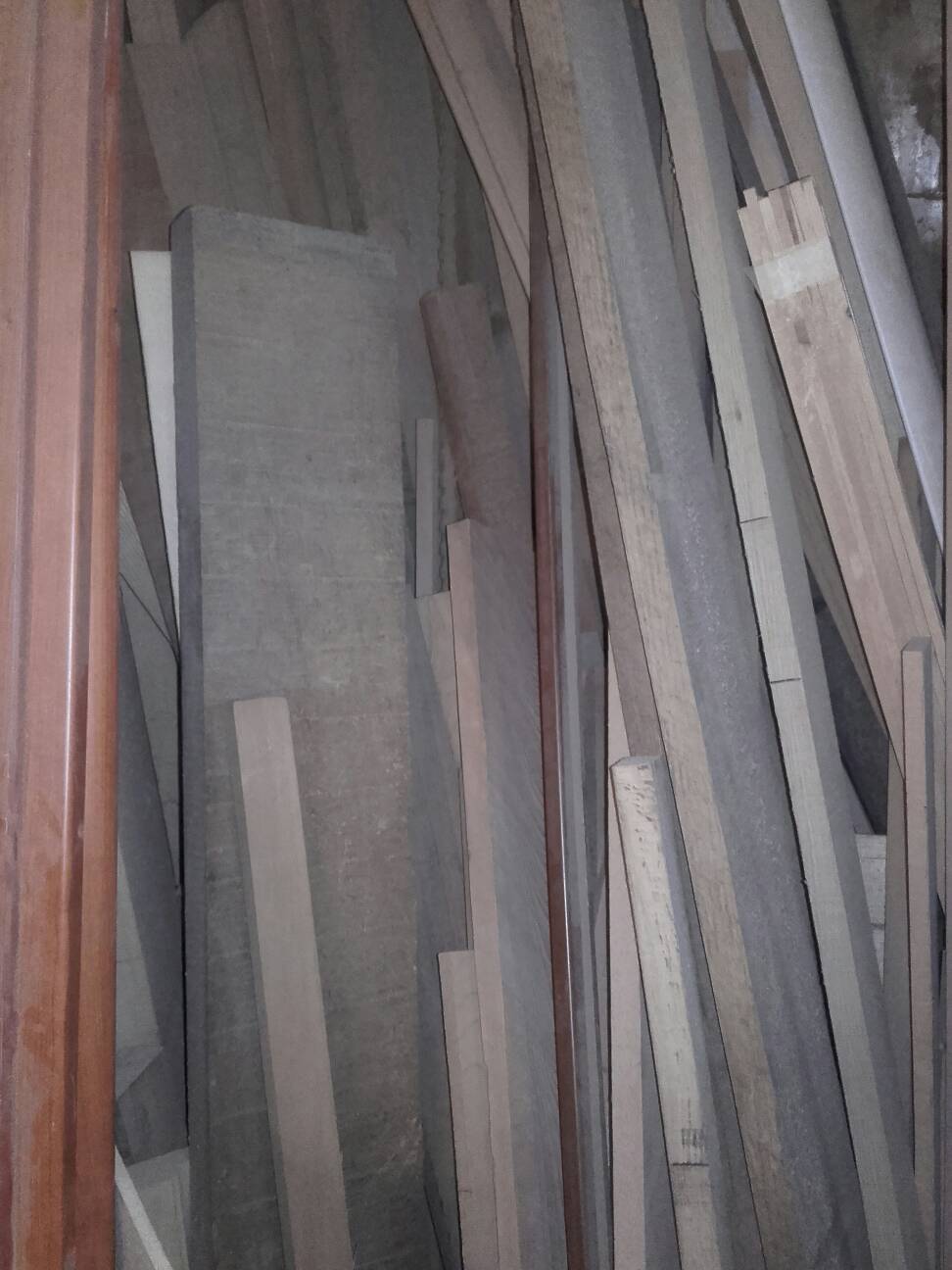

Έχω μερικά ξύλα για μια πρώτη επαφή
Με τόσα ξύλα φτιάχνεις έργα σε κλίμακα 1:1 !!!!
Αφού έχεις ξύλα και αν θες να συνδυάσεις διαφορετικά κομμάτια μεταξύ τους αυτή η σειρά βίντεο σου εξηγεί αναλυτικά τον τρόπο , αλλά είναι αρκετά χρονοβόρο .

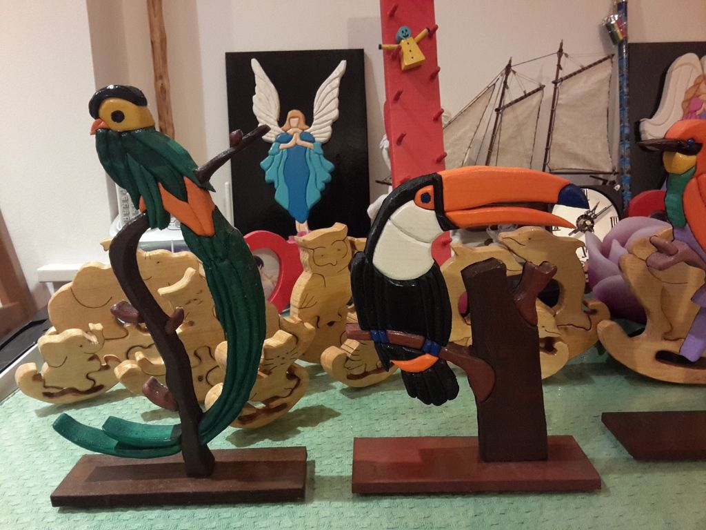

4 τελευταία (μέχρι τα επόμενα ) εργάκια .
Τα χρώματα στα πουλιά δεν είναι τόσο έντονα όσο στα προηγούμενα , και το ένα μάτι silvestro αλληθωρίζει (θα διορθωθεί κάποια στιγμή )
GRed (Γιώργο,αν δεν κάνω λάθος) ΜΠΡΑΒΟ!
Πολύ καλά όλα και ιδιαίτερα τα πετούμενα!(τα πουλιά εννοώ,γιατί και τα αγγελάκια "πετούμενα" είναι,αλλά δεν είναι και πολύ του γούστου μου ως θέμα).
Σωστά Γιώργος , σε ευχαριστώ !!!!

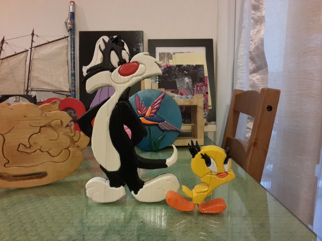

Γιώργο ζητάω απεγνωσμένα link ή σχέδιο για τον Συλβέστρο και τον Τουίτη!!!!!!

Ναι ρε Γιώργο, που θα τα βρούμε αυτά; Θα τρελαθούν τα μικρά αν τους τα φτιάξω.
Φιλε, δεν ξέρω τι λες για τα χρώματα, είναι υπέροχα... :SFGSFGSF:
Πραγματικά δεν περίμενα να σας αρέσουν τόσο πολύ , σας ευχαριστώ !!!!
Η αστείρευτη πηγή είναι το Pinterest !!!!
Αυτό που κάνω είναι να βρώ την φωτογραφία να της πειράξω το μέγεθος με την ''ζωγραφική '' των windows , ( το πραγματικό μέγεθος που τα έφτιαξα είναι : το γατί 23 επί 14 περίπου και το κιτρινοπούλι 9 επί 9 περίπου , ) και μετα να κάνω το σχέδιο απο πάνω με ένα ριζόχαρτο .
Το γατοπούλι αν υπάρχει η δυνατότητα να το κάνετε μεγαλύτερο θα δείξει ακόμα καλύτερα .
Οι φωτογραφίες είναι αυτές , αλλά δυστυχώς δεν έχω κρατήσει τα αρχεία που τα έχω φτιαξει στο σωστό μέγεθος .
