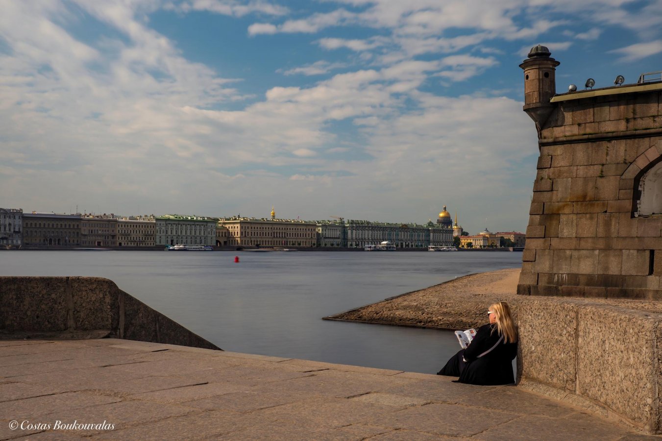

Πάντα ήθελα να δοκιμάσω να ενσωματώσω και το ανθρώπινο στοιχείο στην ΜΕ, ακούω άποψεις χωρίς φόβο κα πάθος.

Καλησπέρα. Πολύ ωραίο μέρος για λήψεις ΜΕ!
Σχετικά με την ανθρώπινη παρουσία, σε τέτοιες λήψεις νομιζω πως σε λίγες περιπτώσεις θα ταίριαζε το εφέ του κινούμενου νερού με ακίνητο άνθρωπο, πουλιά κλπ. Γενικά, όταν προσθέτεις τέτοια στοιχεία, σημαίνει ότι αυτά είναι το θέμα σου και επειδή ο άνθρωπος συνδέεται με τη ζωή και την κίνηση (αλλά και τη στιγμή), αισθητικά η παρουσία του πρέπει να δένει με το κάδρο. Αν λοιπόν έχεις προσθέσει άνθρωπο σε κάδρο ΜΕ, νομίζω πως και ο άνθρωπος πρέπει να εμφανίζει ghosting για να δένει αισθητικά με την κίνηση στο νερό ή τα σύννεφα. Γενικά οτιδήποτε έχει ζωή (άνθρωπος, πουλιά, ζώα κλπ), αν είναι να μπει σε λήψη ΜΕ πρέπει να έχει κίνηση. Αν είναι να μπει σε κάδρο στιγμιαίας λήψης, προφανώς θα είναι ακίνητος. Οπότε έχουμε τον παράγοντα της αισθητικής αρμονίας.
Ένα δεύτερο σημείο που θέλω να σχολιάσω είναι το που τοποθετούμε τον άνθρωπο. πχ σε ένα τέτοιο κάδρο, θα τον έβαζα σε σημείο όπου με βάση το σχήμα του, το χρώμα από τα ρούχα του κλπ (για θέματα τονικότητας σε α/μ) θα μπορεί να κάνει καλή αντίθεση μέσα στο κάδρο για να δώσουμε έμφαση στην παρουσία του. Στο συγκεκριμένο σημείο όπου βρίσκεται η κοπέλα, το άνω μισό της μπερδεύεται με το τσιμεντένιο background και χάνεται η παρουσία της. Θα προτιμούσα να την έβλεπα πιο αριστερά, σχεδόν στο κέντρο του κάδρου. Όπως βλέπεις, στο κάδρο σου έχεις δύο χρήσιμες γωνίες. Μία είναι το ένωμα της κουπαστής αριστερά με το πλακόστρωτο και η άλλη η τσιμεντένια βάση στο κέντρο-δεξιά. Νομίζω αυτές οι πολύ οξείες γωνίες μπορούν να δουλέψουν προς όφελος του θέματος (κοπέλα) και να τονίσουν την παρουσία της σαν να τη δείχνουν. Επομένως αν την τοποθετήσεις στο συγκεκριμένο σημείο, θα ωθείς το βλέμμα πάνω της τόσο λόγω των γωνιών αλλά και κάνοντας τονική αντίθεση με το νερό στο background. Προσθέτω σε αυτό ότι δείχνει να βλέπει προς το βάθος δεξιά. Παραθέτω αυτή την εναλλακτική με μία γρήγορη επεξεργασία:
Εναλλακτικά θα προτιμούσα η κοπέλα να κάθεται όχι εντελώς με πλάτη στο φακό αλλά ελαφρά γυρισμένη προς τα δεξιά και να κάθεται ακόμη πιο αριστερά, να στηρίζεται στην κουπαστή με τον αριστερό της αγκώνα και την παλάμη στο αριστερό μάγουλο σαν να είναι βυθισμένη σε σκέψεις και να ατενίζει στο βάθος δεξιά.
Επίσης θα "τολμούσα" ένα άλλο φορμά, σε τετράγωνο κάδρο, με την κοπέλα πάλι στην ίδια θέση:
Συμπληρωματικά να πω ότι θα έβγαζα από το νερό εκείνη τη δέστρα στο βάθος, μου χαλάει την αρμονία του νερού (το έκανα πρόχειρα στο PS). Όσο για τον πύργο δεξιά, νομίζω είναι θέμα για κάδρο από μόνος του και στη συγκεκριμένη περίπτωση δρα "ανταγωνιστικά" με την κοπέλα όχι μόνο λόγω του σχήματος-παρουσίας αλλά και λόγω της τονικής αντίθεσης που προκαλεί. Εύκολα τραβάει το μάτι πάνω του. Επομένως στη θέση σου, για το συγκεκριμένο κάδρο νομίζω πρέπει να κάνεις επιλογή θέματος. Ή ο πύργος ή η κοπέλα αλλά όχι και τα δύο στο κάδρο. Φυσικά όλα αυτά είναι δικές μου αισθητικές προτάσεις και μπορείς άνετα να τις προσπεράσεις :smile:

Θοδωρή δάσκαλε (αν μου επιτρέπεις να σε αποκαλώ έτσι) σε ευχαριστώ για τις πολϋτιμες συμβουλές και τον χρόνο που αφιέρωσες για να σχολιάσεις το συγκεκριμένο κάδρο.
Να πω δυο λόγια πως προέκυψε το κάδρο πρώτα, σήμερα ξύπνησα στις 6.15 το πρωί να προλάβω να επισκεφτώ το φρούριο Πέτρου και Παύλου στο νησάκι της Αγιας Πετρούπολης γιατί στις 11.30 επέστρεφα με τρένο στην Μόσχα, έφτασα με τη γυναίκα μου στις 8.00 περίπου και διαπίστωσα οτι ανοίγει στις 9.30 :slapface:, οπότε άρχισα να περπατώ το νησάκι γύρω γύρω και να τραβώ φωτό έως ότου ανοίξει (θα δεις πιθανόν μερικες ακόμη που ανέβασα σε αλλά νήματα). Εκεί λοιπόν επειδή ήταν πρωί, είχα μαζί τρίποδο και φιλτρα και σκέφτηκα να κάνω και μερικες δοκιμες φωτό ΜΕ. Δεν ήταν προγραμματισμένο και ολα έγιναν με πίεση χρόνου. Δυστυχώς από τις 8.00 είχαν αρχισει τα δρομολόγια και περνούσαν συνεχώς καραβάκια που δυσκόλευαν πολύ τις φωτογραφίες αφού έδιναν κίνηση και θολούρα, εξηγώ ότι είναι φωτό hires 1’’ και κάτι δευτ. 8 συνεχομενων λήψεων ενωμένων αυτόματα στην μηχανή , jpeg μικρής ανάλυσης με μετατροπή στο tablet στο τρένο σε Α/Μ. Εκεί που φωτογράφιζα είδα τη γυναίκα μου να διαβάζει ένα βιβλίο στα σκαλιά και δοκίμασα μια δυο λήψεις λέγοντας της να πάρει 1-2 πόζες χωρίς να σηκωθεί μιας και δεν ήταν και πολύ συνεργάσιμη :argue:.
Όταν μετά είδα τη λήψη και την μετατροπή της σε Α/Μ το πρώτο που σκέφτηκα ήταν γιατί δεν επέμενα να την βάλω στο κενο χώρο αριστερά, οπότε με αφήνει απολύτως σύμφωνο η πρόταση σου.
Την πρόταση με την στροφή την δοκίμασα εν μέρη και βάζω ενδεικτικά την λήψη από την λάθος δεξιά μεριά πάλι (την άφησα έγχρωμη γιατί εκείνη τη στιγμή έσκασε μύτη ο ήλιος και μου άρεσε η αρμονία με τον χρυσό τρούλο στο βάθος).
Σύμφωνο επίσης με βρισκει η αφαίρεση της σημαδούρας (δεν μπορούσα να επέμβω με το ταμπλετ και να θελα) και σίγουρα το ανθρώπινο στοιχείο δυναμώνει τρομερά όταν αφαίρεσες τον Πύργο οπότε και εκεί η συμβουλή σου είναι οδηγός για μελλοντικά πιο καλοσχεδιασμένο κάδρο. Και πάλι σε ευχαριστώ για τον χρόνο σου.

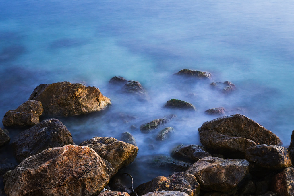

Ακόμα μία λήψη.
Έγινε πολύ αργά το απόγευμα και με ελάχιστο φως. Η εστίαση με δυσκόλεψε πάρα πολύ μιας και ήταν τόσο σκοτεινά που δεν έβλεπα για να την κάνω χειροκίνητα. Ευτυχώς κατάφερε να εστιάση η μηχανή κάποια στιγμή στον αφρό της θάλασσας. Δεν είχα μαζί μου από αμέλεια το remote control της μηχανής και έκανα την λήψη με προτεραιότητα διαφράγματος και 30s. Στην επεξεργασία χρειάστηκα +2.5 stop ανέβασμα η έκθεση για να πάρω το παρακάτω αποτέλεσμα. Χρειαζόταν τουλάχιστον 50s για να είναι καλύτερη.

Αν είχες λιγότερο δυνατό φίλτρο θα υπήρχε και η λύση των πολλαπλών λήψεων.
Re: Φωτογραφία μακράς έκθεσης (long exposure)
Δηλαδή;
Αν με κανονική λήψη έπαιρνες χρόνο πχ 5", θα μπορούσες να συνδυάσεις 10 λήψεις για να πάρεις καλύτερη μορφή στα νερά αλλά χωρίς υπερέκθεση στα βράχια.
Έχεις δίκιο!
Θα έκανα stacking και με Mean ή Median και θα είχα και λιγότερο θόρυβο...

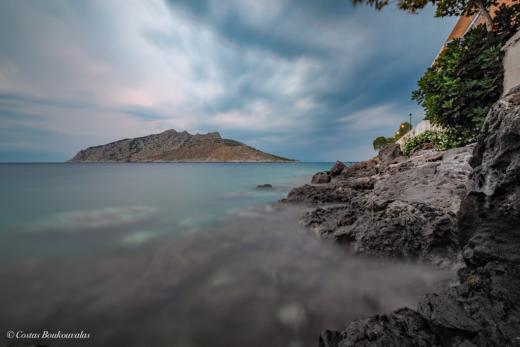

Κώστα κατά τη γνώμη μου, κάτι δεν πήγε καλά με το white balance. Επίσης, σαν σύνθεση θα άφηνα εκτός όλο το δεξί κάθετο κομμάτι δεξιά από τις μπάρες γιατί:
1. τραβάνε έντονα το μάτι και δημιουργούν δυσαρμονία με τα αριστερά 3/4 ηρεμία και το δεξί 1/4 ένταση.
2. θα προτιμούσα μόνο τα αριστερό 3/4 γιατί δίνουν ένα ωραίο συνδυασμό φύσης και ανθρώπινης παρέμβασης (μπάρες).
Απάντηση: Re: Φωτογραφία μακράς έκθεσης (long exposure)
Ευχαριστώ Θοδωρή για τις παρατηρήσεις σου.
Το wb είναι πειραγμένο στο tablet και μάλλον το παράκανα λίγο. Όσο για το δεξί κομμάτι ήταν δύσκολο να το κόψω τελειως στη ληψη, να φανταστείς οι χειρολισθήρες ήταν ανάμεσα σε 4 τέτοιες κολώνες και τους ήθελα οπωσδήποτε στο πλάνο. Μετά δεν σκέφτηκα να τον κόψω τελειως.
και μια ακόμη απο άλλη γωνία πιο μπροστά χωρίς αυτούς ...
