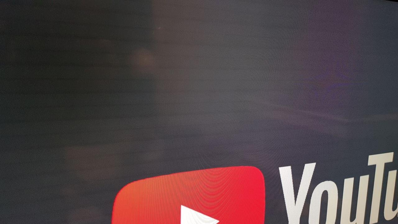

Για πες μας Σωτήρη το τι πρόβλημα σου εμφάνισε η τηλεόραση.

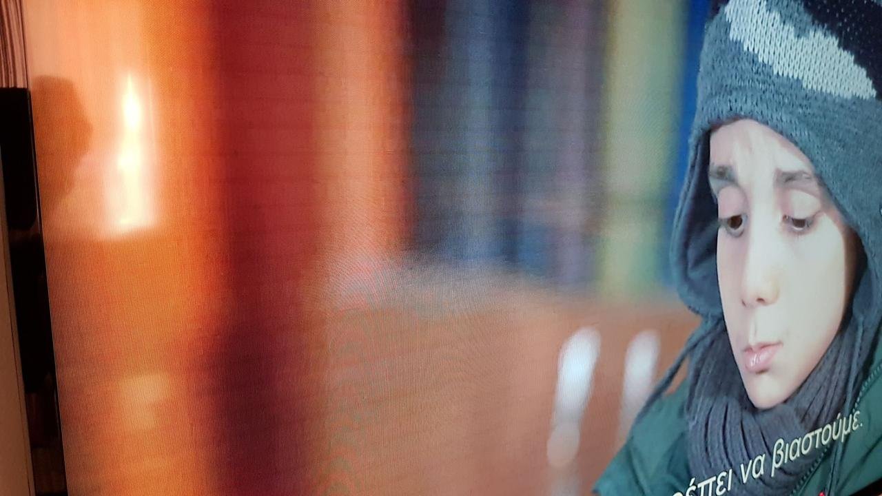

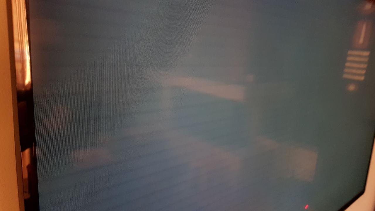

Η τηλεόραση Samsung UE60H6200, εμφανίζει οριζόντιες γραμμές-σκιές. Δεν μοιάζει με πρόβλημα πλακέτας, αλλά με πρόβλημα στο πάνελ. Σαν να έχει burn in

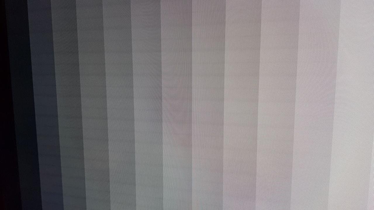

Το πρόβλημα εμφανίζεται στα χαμηλά IRE, από 20-50, δηλαδη σε ταινίες περισσότερο. Σε live εκπομπές, ειδήσεις πχ που υπάρχει φωτεινότητα, δεν το βλέπεις.
Στο service μου είπαν ότι αλλάχτηκε το πάνελ και κάνει πάλι το ίδιο, οπότε θεώρησαν είναι θέμα firmware και αναμένουμε την samsung.
Δε το πολυπίστεψα, γιατί σιγά μην είχε το service διαθέσιμο πάνελ 60άρι, απλά επειδή δεν ήταν τότε πολύ έντονο το πρόβλημα, το άφησα.

Το service μου μίλησε για firmware και το είπε πιθανολογώντας και για να μου πει κάτι, μιας και δεν ήξερε πως να το λύσει.
Μιλώντας ξανά μαζί τους μου ανέφεραν ότι τότε είχαν εντολή από την samsung να μην προβούν σε καμία κίνηση.
Προφανώς ότι το πρόβλημα είναι εντός ορίων, σαν να λέμε clouding.

Θα έκανα πάντως και ένα τηλ στον Μανώλη Καστρουνη να μου πει αν το έχει δει ξανά και εάν πχ παίζει να στρώνει με ρύθμιση (μιας και λες ότι είναι στα χαμηλά / παίζει να είναι θέμα οριων του πάνελ / αν και το δικό σου φαίνεται υπερβολικό)
