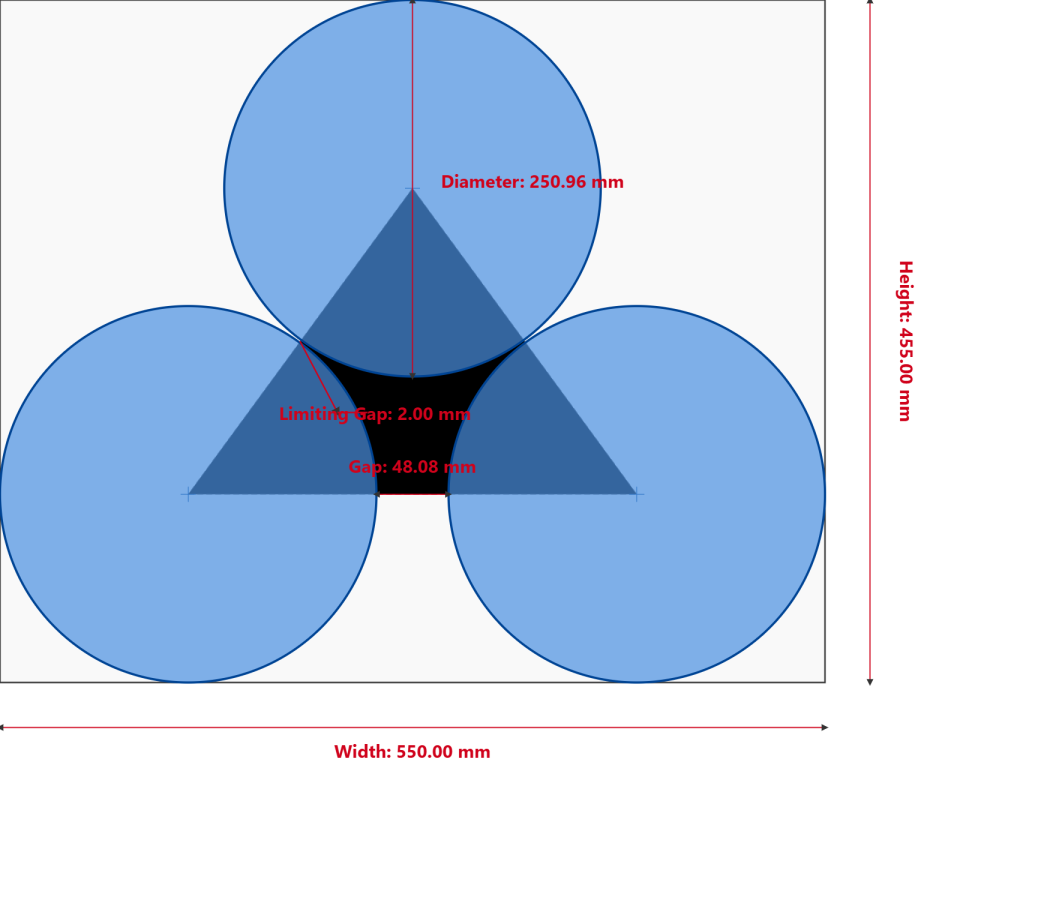

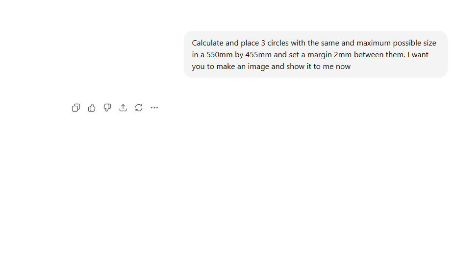

Από εχθές δίνω αυτό το prompt σε gemini και chatgpt και παθαίνουν κοκομπλόκο 😂
Calculate and place 3 circles with the same and maximum possible size in a 550mm by 455mm and set a margin 2mm between them. I want you to make an image and show it to me now

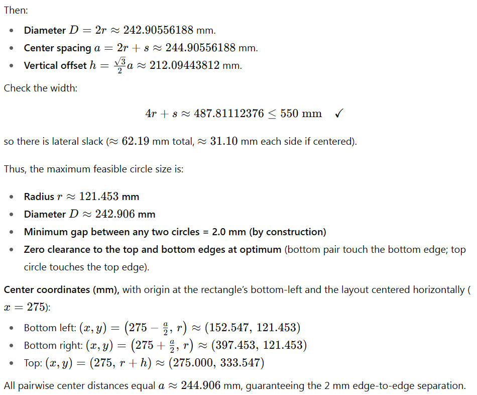

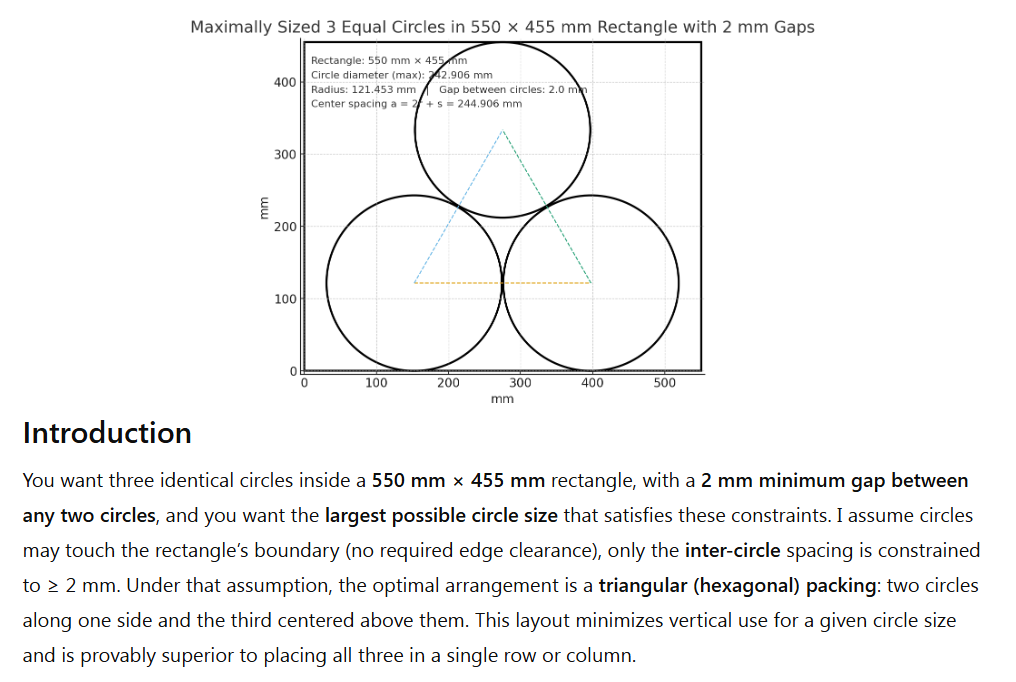

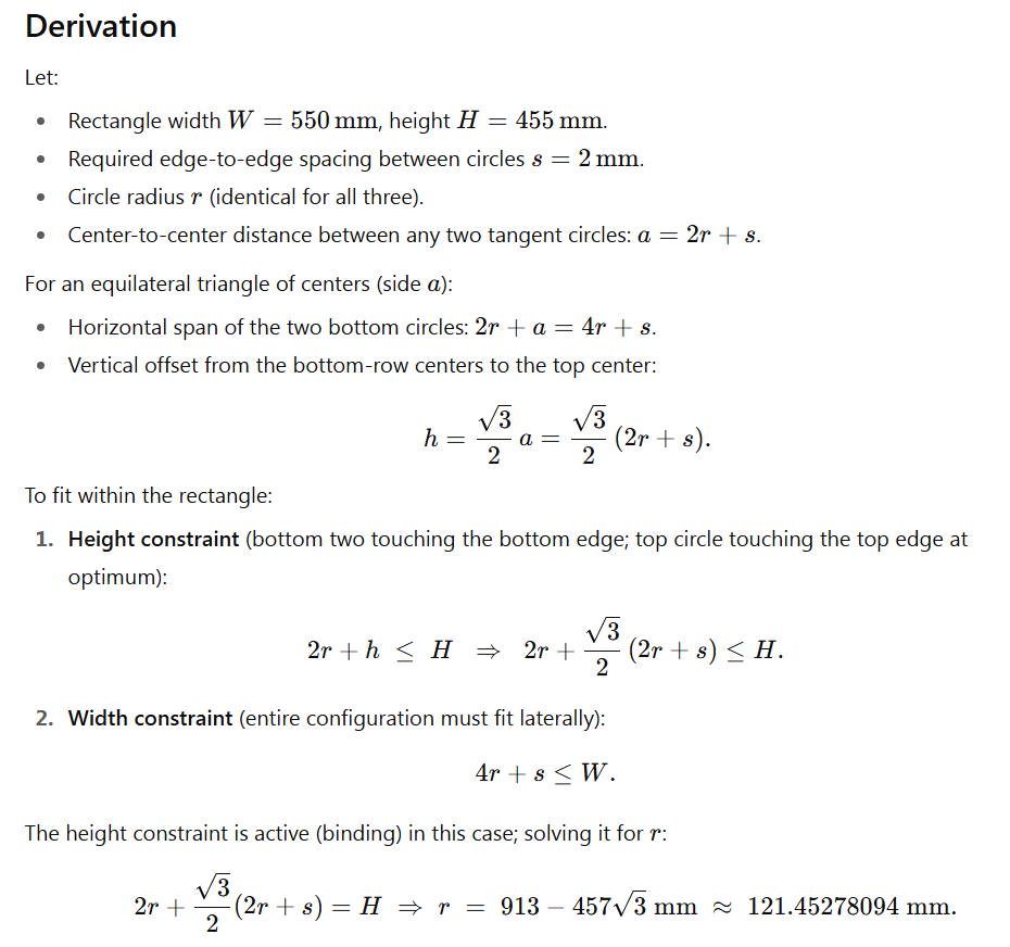

Πρώτα από όλα είναι κακογραμμένο το Prompt. Έδωσα το παρακάτω στο chatgpt 5 thinking:
I want to place 3 circles of the same size in a rectangular 550mm by 455mm with a distance of 2 mm between them. I want you to ensure that the size of the circles is the maximum size that fits in this scenario. After you make the calculations, present them and also prepare an image depicting them.
Σκέφτηκε και έγραψε και κώδικα σε Python για 1 λεπτό 26 δευτερόλεπτα και ορίστε η απάντηση
Στο παράθυρο σκέψης είδα ότι έκανε την παραδοχή ότι τα 2 mm αφορούν μόνο τους κύκλους μεταξύ τους και όχι με τα τοιχώματα, που το βρίσκω σωστό, αφού δεν το όρισα.
Δεν μπορώ να καταλάβω γιατί δεν σου απάντησε σωστά.
Όπως το βλέπω εγώ, έχει ζητήσει 2mm gap minimum.
Αν μεταφέρει του κάτω κύκλους προς τα πλάγια μπορεί να μεγαλώσει κι άλλο το μέγεθός τους. Το διάκενο μεταξύ τους δεν θα είναι το ίδιο, αλλά αυτό δεν ήταν ζητούμενο.
Και στο αρχικό και στο δικό μου prompt είναι ξεκάθαρο ότι το διάκενο πρέπει να είναι ίσο με 2mm, όχι κατά ελάχιστο.

Λοιπόν, έκανε λάθος και μου απάντησε (με μαθηματική απόδειξη) ότι δεν μπορεί να είναι μεγαλύτερο.
Το σφάλμα του ήταν ότι κράτησε ως δεδομένο ότι το βέλτιστο προκύπτει από ισόπλευρο τρίγωνο (όπως το έκανε αρχικά).
Όταν του είπα να το ξανασκεφτεί, όντως βρήκε μόνο του το λάθος του

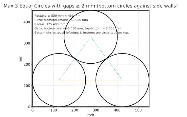

You’re right — good catch. If we allow the two bottom circles to touch the left and right walls, we can widen their base while keeping the top–bottom gaps at the minimum 2 mm. That wider base reduces the vertical rise needed for the top circle to stay 2 mm from the bottom pair, which in turn lets all three circles grow.

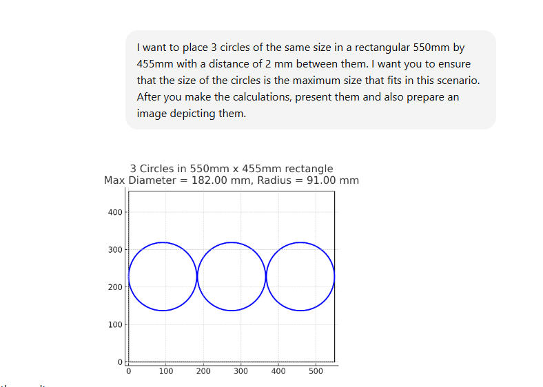

Φυσικά αυτό με έκανε να αναρωτηθώ τι θα απαντούσε αν εξαρχής το ρώταγα με 2 mm gap minimum.
Έτσι σε καινούργια συζήτηση του έδωσα το παρακάτω:
I want to place 3 circles of the same size in a rectangular 550mm by 455mm with a distance of minimum equal to 2 mm between them (can be larger). I want you to ensure that the size of the circles is the maximum size that fits in this scenario. After you make the calculations, present them and also prepare an image depicting them.
Και έκανε πάλι το ίδιο λάθος.

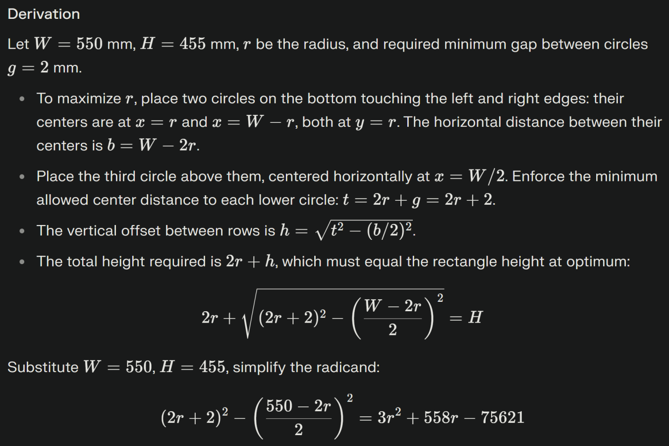

Όμως συνειδητοποίησα ότι στην πράξη είναι λάθος το Prompt μας, ή έστω δεν είναι αρκετά ακριβές. Δεν προσδιορίζουμε αν η απόσταση από κύκλο σε κύκλο πρέπει να είναι η ίδια ή αν μπορεί να είναι διαφορετικές οι αποστάσεις. Σκέφτηκα ότι αν είχα το πρόβλημα εγώ θα ζήταγα διευκρίνηση.
Έτσι για να το τεστάρω έδωσα το παρακάτω:
I want to place 3 circles of the same size in a rectangular 550mm by 455mm with a distance of minimum equal to 2 mm between them (can be larger). This allows the distances between each circle to be different, but at all times conforming to minimum equal to 2 mm. I want you to ensure that the size of the circles is the maximum size that fits in this scenario. After you make the calculations, present them and also prepare an image depicting them.
Αλλά και πάλι έκανα λάθος. Το ρώτησα αν έφταιγε το prompt μου ή κάτι άλλο και απάντησε:

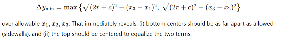

  1. Symmetry bias: I assumed the minimizing layout would be laterally symmetric and effectively “equilateral” in the sense of equal horizontal spacing in the bottom row. That silently consumes vertical height.
  2. Heuristic over proof: I used the standard triangular-packing intuition without fully re-deriving the constrained minimization for this box and clearance. In this problem, height is the bottleneck, and you can trade slack in width for reduced vertical rise—but only if you push the bottom centers outward.
  3. Didn’t check boundary optima: For constrained problems, optima often occur on the boundary of the feasible set. I should have explicitly tested the case where the bottom circles sit at exactly the sidewall clearance.
  4. No minimax formalization at first pass: The right way is to minimize the required vertical rise1757874704431.png

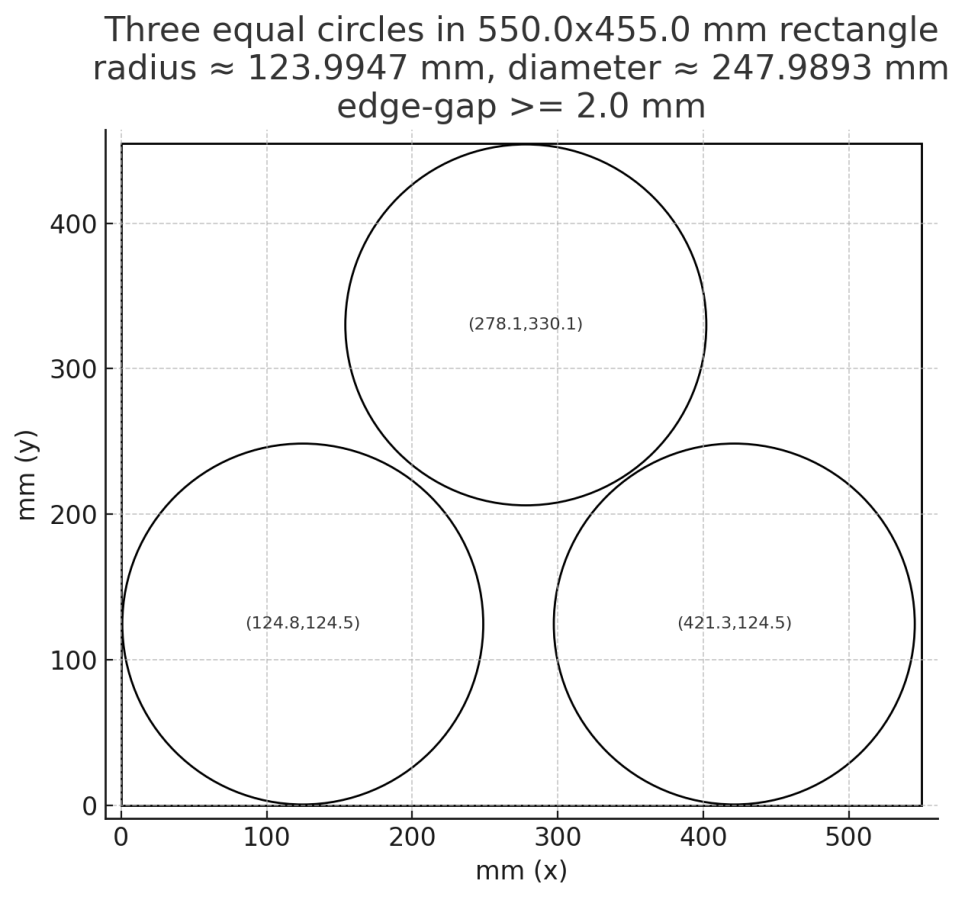

Τέλος έτσι για το ενδιαφέρον της υπόθεσης, για να το λύσει έγραψε αυτό τον κώδικα
Code:
# Create a precise diagram of three equal circles in a 550mm x 455mm rectangle
import math
import matplotlib.pyplot as plt
from matplotlib.patches import Rectangle, Circle
import pandas as pd
from caas_jupyter_tools import display_dataframe_to_user
# Given dimensions (mm)
W, H = 550.0, 455.0
clearance = 2.0
# Optimal radius from the triangular packing height constraint:
r = (451 - math.sqrt(3)) / (2 + math.sqrt(3))  # mm
d_center = 2*r + clearance                     # center-to-center distance (adjacent)
dy = math.sqrt(3) * (r + 1)                    # vertical offset between rows
yb = r + clearance                             # y for bottom row centers
# Positions
x_center = W/2
x_left = x_center - d_center/2
x_right = x_center + d_center/2
y_top = yb + dy
# Create a dataframe with computed values
data = {
    "Parameter": [
        "Rectangle width (W)",
        "Rectangle height (H)",
        "Minimum clearance (all sides & between circles)",
        "Circle radius (r)",
        "Circle diameter (2r)",
        "Adj. center distance (d = 2r + 2)",
        "Row vertical offset (dy = √3·(r+1))",
        "Bottom row center y (yb)",
        "Left circle center (x, y)",
        "Right circle center (x, y)",
        "Top circle center (x, y)"
    "Value (mm)": [
        W,
        H,
        clearance,
        r,
        2*r,
        d_center,
        dy,
        yb,
        f"({x_left:.3f}, {yb:.3f})",
        f"({x_right:.3f}, {yb:.3f})",
        f"({x_center:.3f}, {y_top:.3f})",
df = pd.DataFrame(data)
display_dataframe_to_user("Optimized 3-Circle Packing — Key Numbers (mm)", df)
# Create diagram
fig, ax = plt.subplots(figsize=(7.5, 6.2), dpi=150)
# Draw outer rectangle boundary
rect = Rectangle((0, 0), W, H, fill=False, linewidth=1.5)
ax.add_patch(rect)
# Draw inner "center-allowed" rectangle (optional visual aid): [r+2, r+2] to [W-(r+2), H-(r+2)]
inner_x = r + clearance
inner_y = r + clearance
inner_rect = Rectangle((inner_x, inner_y), W - 2*inner_x, H - 2*inner_y, fill=False, linestyle='--', linewidth=1)
ax.add_patch(inner_rect)
# Draw circles
circles = [
    Circle((x_left, yb), r, fill=False, linewidth=2),
    Circle((x_right, yb), r, fill=False, linewidth=2),
    Circle((x_center, y_top), r, fill=False, linewidth=2)
for c in circles:
    ax.add_patch(c)
# Add simple annotations
ax.text(5, H - 15, f"r = {r:.3f} mm  |  2r = {2*r:.3f} mm", fontsize=9, va='center')
ax.text(5, H - 30, f"d (center distance) = {d_center:.3f} mm  |  min clearance = {clearance:.1f} mm", fontsize=9, va='center')
ax.text(5, H - 45, f"dy = {dy:.3f} mm", fontsize=9, va='center')
# Axes formatting
ax.set_aspect('equal', adjustable='box')
ax.set_xlim(-5, W + 5)
ax.set_ylim(-5, H + 5)
ax.set_xlabel("mm")
ax.set_ylabel("mm")
ax.set_title("Three Maximal Equal Circles in 550×455 mm Rectangle with ≥2 mm Clearances")
# Save and show
output_path = "/mnt/data/three_circles_layout.png"
plt.tight_layout()
plt.savefig(output_path, bbox_inches='tight')
plt.show()
output_path

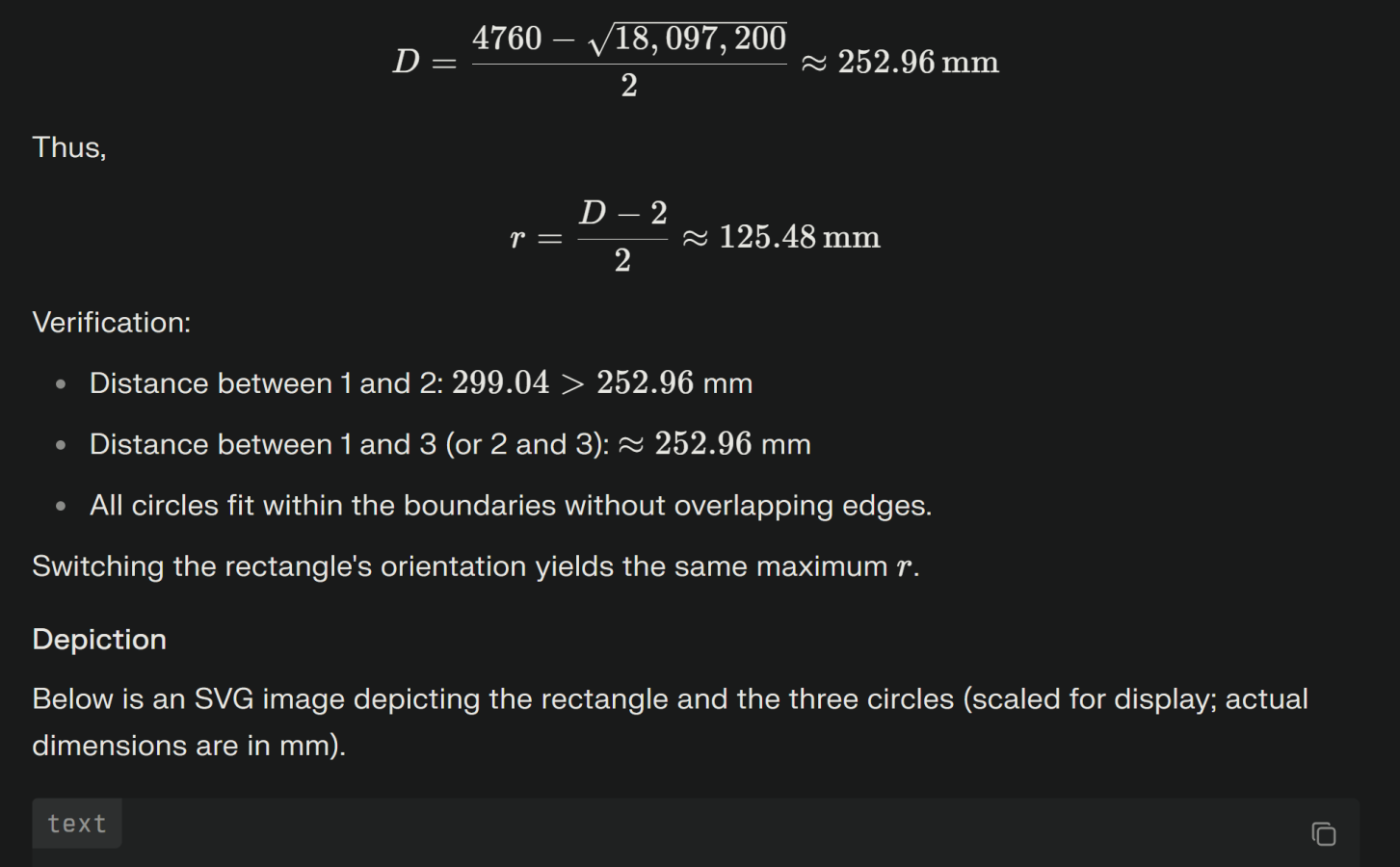

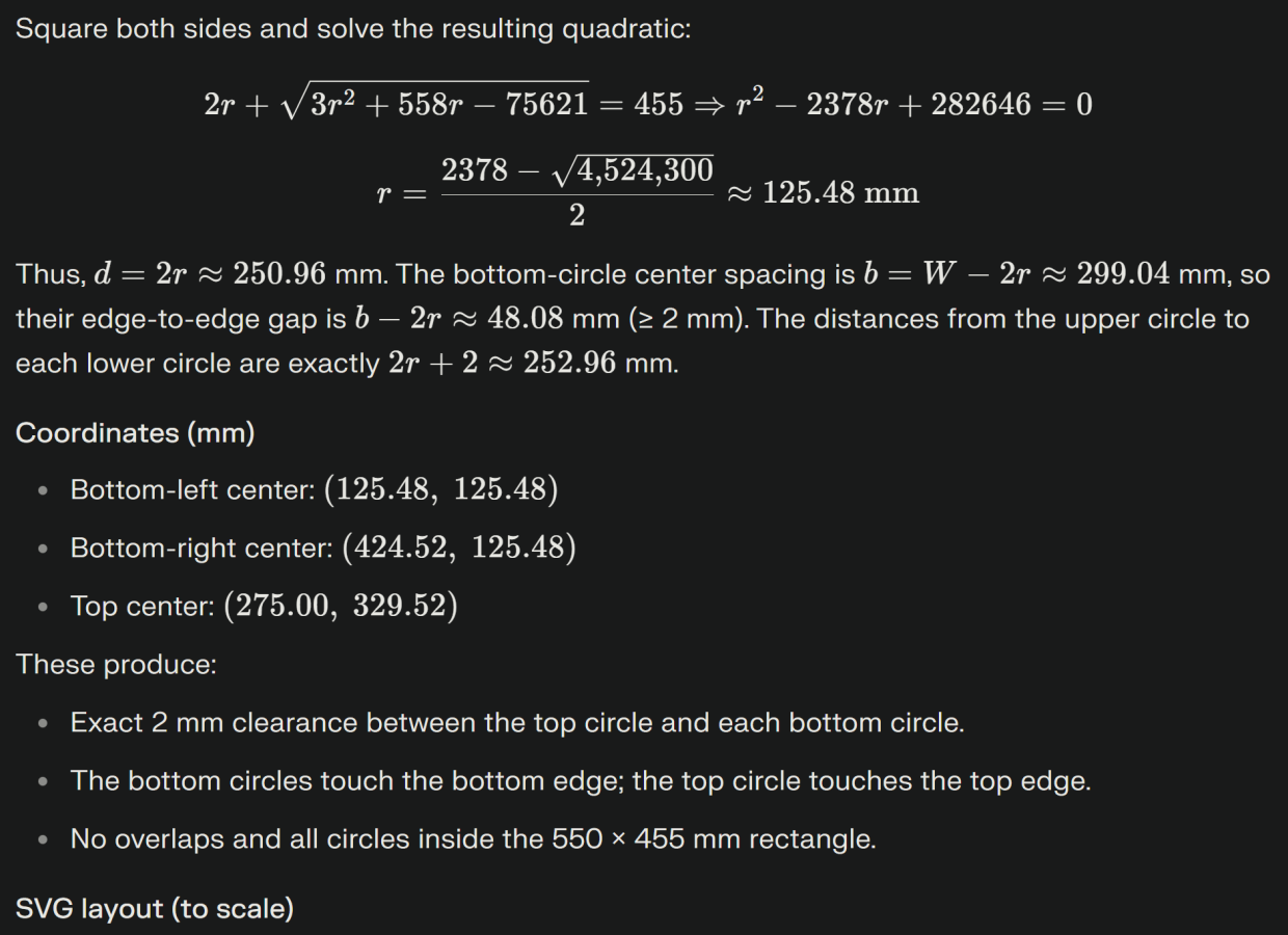

Claude 4.1 Opus:
Δεν το πήγε πολύ καλά.

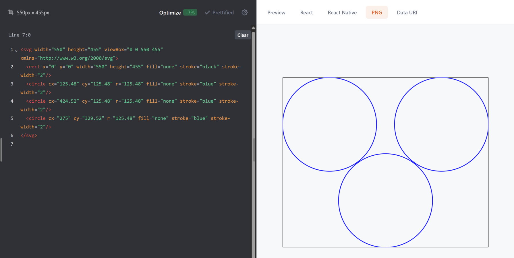

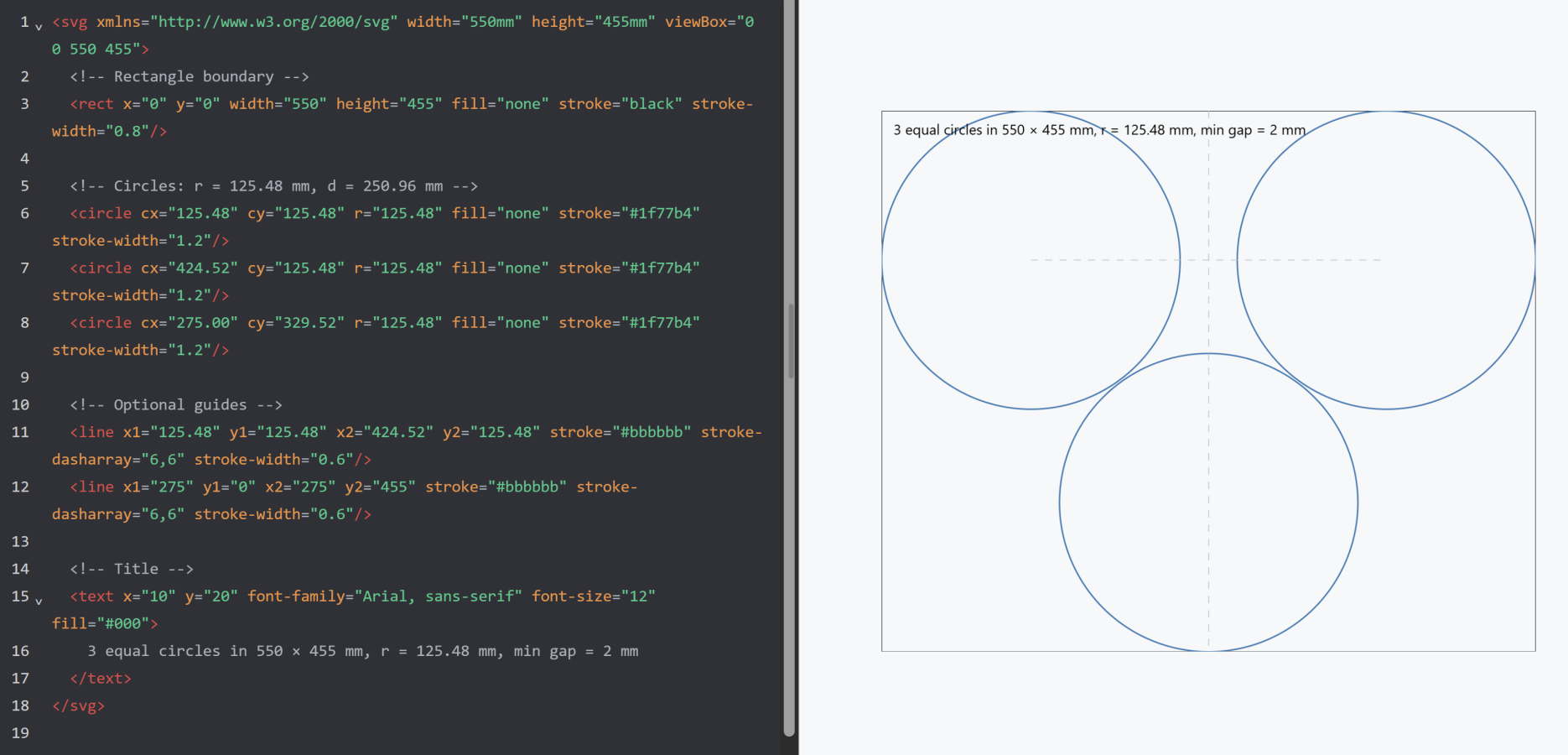

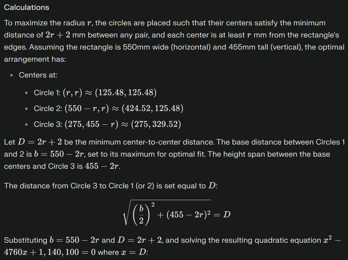

Gemini 2.5 Pro:
Μου έδωσε τον κώδικα του SVG:
Και δείτε τώρα ποια είναι η διαφορά με το GPT 5 Thinking Mini, το δωρεάν μοντέλο τους:

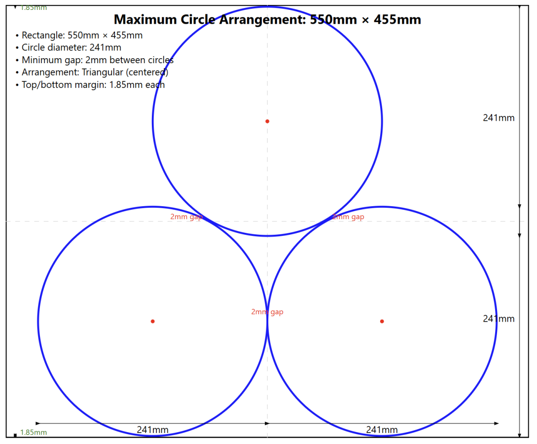

Grok Free
Απλά αστείο.
Grok 4 API:
Επειδή είναι τα δωρεάν μοντέλα της Open AI Μιχάλη. Και στη δική μου δοκιμή, all over the place ήταν.
Gemini 2.5 Pro & GPT-5 Thinking σου δίνουν σωστή λύση. Ο επί πληρωμή Grok 4, σχεδόν, 2mm εκτός, με ένα prompt ακόμα στο φτιάχνει.
Δεν μπορεί να σου δώσει 10k tokens σε thinking δωρεάν. Για να τρέξεις inference σε τεράστια μοντέλα με πολύ μεγάλο context window μπορεί να θέλει πάνω και από TB σε VRAM. Είναι σουρεάλ υψηλά τα κόστη.
Αν κάνω αυτή την ερώτηση σε ένα παιδάκι 3 χρονών, μπορεί να μη μου αραδιάσει όλους αυτούς τους τύπους αλλά θα μου το κάνει καλύτερα.
Το ζουμί δεν είναι οι τύποι, ποτέ δεν τους ζήτησα, αλλά το αποτέλεσμα.
Οπότε αν δεν μπορεί να κάνει κάτι που μπορεί να κάνει ένα τρίχρονο, το να λέμε ότι θα μας πάρει και τις δουλειές είναι τουλάχιστον αστείο.

Εντάξει, νομίζω είσαι λίγο άδικος. Ρεαλιστικά, θα στο απαντήσει ένας σχετικα καλός μαθητής Λυκείου.
Το οτι τα δωρεάν μοντέλα δεν έχουν το thinking budget για να το απαντήσουν σωστα, δεν σημαινει πως δεν μπορεί κανενα LLM να σου δώσει σωστή απάντηση ουτε και πως ολα τα LLM ειναι εξαιρετικά σε ολα τα tasks.

Η αλήθεια είναι κάπου στη μέση. Μέσα σε κάτι παραπάνω από χίλιες ημέρες οι εξελιγμένες επί πληρωμή εκδόσεις των κορυφαίων μοντέλων μπορούν και λύνουν προβλήματα λογικής, που είναι τα πιο δύσκολα για μια υπολογιστικη νοημοσύνη.
Από τα παραπάνω είναι ξεκάθαρο ότι:
- Δεν έχουν όλα τα μοντέλα την ίδια νοημοσύνη. Είδες πόσο διαφορετική απάντηση έδωσε το GPT 5 δωρεάν που έδωσες εσύ, με το GPT 5 Thinking της συνδρομής Plus και δεν ξέρω αν κάποιος εδώ έχει συνδρομή Pro στην OpenAI όπου και υπάρχει περίπτωση εκείνο το μοντέλο να έλυνε και την παραλλαγή την πιο δύσκολη με την πρώτη. Αντίστοιχα η περιπλοκότητα αυξάνεται λόγω των εταιριών που παράγουν μοντέλα και των πολυάριθμων διαθέσιμων επιλογών.
- Όλα τα μοντέλα έχουν δυνατά και αδύνατα στοιχεία. Αυτό που περιέγραψε ο Pleo είναι το πιο χαρακτηριστικό. Αν όμως διαλέξεις το σωστό εργαλείο ΑΙ (πχ το Perplexity στην περίπτωση αυτή) γλυτώνεις πολλά. Μπορώ να έχω σχεδόν το ίδιο αποτέλεσμα και στο GPT 5 Thinking, αλλά με περισσότερο κόπο στην ερώτηση και ίσως και follow-up ερωτήσεις.
- Το prompting αυτή τη στιγμή είναι για μένα ο βασικότερος παράγοντας για την ποιότητα της απάντησης που θα πάρεις. Αν μάθεις να ρωτάς το συγκεκριμένο μοντέλο βέλτιστοποιημένα, αντίστοιχα βελτιστοποιημένη θα είναι και η απάντηση που θα πάρεις. Είναι το ουσιαστικότερο skill που μπορεί να έχει κάποιος αυτή τη στιγμή. Όμως νομίζω πως αυτό είναι σημάδι των καιρών και σε 1-2 χρόνια η βελτιστοποίηση των prompt θα έχει μπει στο νόμο των diminishing returns.
- Δεν έχει δωθεί -κατά τη γνώμη μου- η απαραίτητη βαρύτητα στο κομμάτι της αυτόνομης χρήσης εργαλείων από τα μοντέλα ΑΙ. Δεν χρειάζεται πια ένα μοντέλο (όπως πχ πέρισυ) να κάνει υπολογισμούς στο κεφάλι του για να σου βγάλει ένα νούμερο που μπορεί να είναι λάθος. Μπορεί να γράψει κώδικα και να σου δώσει το νούμερο σωστά. Και τα εργαλεία δεν είναι μόνο μαθηματικά. Σου φτιάχνει docx, xlsx, pptx, svg ακόμη και mermaid αρχεία. Δεν λέω ότι δουλεύουν όλα τέλεια ακόμη, όμως δουλεύουν κατά βάση. Πριν από ένα χρόνο ζήταγα infographic και το text ήταν πανηγύρι με γράμματα να λείπουν, να υπάρχουν εξτρά, να μην χωρίζονται λέξεις κλπ. Δοκιμάστε το και σήμερα, έχει διορθωθεί άνω του 90%.
Καταλήγοντας, ήδη ότι έχουμε σήμερα μπορεί να αλλάξει πολλά πράγματα της καθημερινότητάς μας. Αυτό που το καθυστερεί είναι η υστέρηση του ανθρώπινου είδους (ψυχολογικά και κοινωνιολογικά) στην αλλαγή. Από την άλλη οι αλλαγές είναι ραγδαίες. Μιλάμε για εξελίξεις σε επίπεδα εβδομάδων ούτε καν μηνών. Αυτό δεν το έχει ξαναζήσει η ανθρωπότητα ΠΟΤΕ.
Να σχεδιάσει 3 κύκλους μέσα σε ένα ορθογώνιο;
Και με το χέρι το κάνεις, δεν ζήτησα ούτε μετρήσεις ούτε τύπους. :D
Ως συνήθως θα σου πω ότι το βλέπεις τελείως λάθος.
Γιατί;
Το δύσκολο κομμάτι, δεν είναι να σχεδιάσουν, αυτό το κάνουν όλα τα LLM. Εκεί που αστόχησαν τα δωρεάν μοντέλα (συν ένα επί πληρωμή) είναι στα μαθηματικά.
Γιατί;
