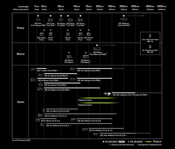

Aφου ξεμπερδέψαμε με τον νεο macro 90/3.5 και συμπληρώθηκε κατάλληλα το τελευταιο Lens Road Map (Feb 2023) αναμένουμε να δούμε τους δυο τηλεφακούς που έχουν προαναγγελθεί και που θα εχουν πολυ ενδιαφέρον
ec5a452735ed46bf997d03276d07c1a3
Aν προσπαθησουμε να μαντεψουμε τι ακολουθει θαλεγα ο πιο ασσφαλης τροπος ειναι να μελετήσουμε τις πατέντες της Olympus που ειχαν δει το φως το 2019 .
Πάνω σε αυτες πάτησε και η ΟΜDS για να παρουσιασει τον νεο pro macro , ειναι η πρωτη πατέντα που τον εμφανιζει ως 90/2.8 αλλά τελικα επιλέχθηκε και κατασκευάστηκε ως macro 90/3.5
ακολουθουν στην ιδια λιστα οι πατεντες των τηλεφακων και ως τρίτη επιλογη μεταξυ των 150-400/4 ,100-400/4.5, 150-400/4.5 επιλεχθηκε και κατασκευταστηκε η τελευταια δηλ. ο pro 150-400/4.5 .
Αμεσως πιο κάτω στις ιδιες πατεντες ακολουθουν δυο 70-250mm F3.5 , οπότε θεωρώ ως την πιθανότερη επιλογή ο ενας νέος τηλεφακος που εμφανιζεται στο Lens Road map να ειναι ενας pro 70-250mm F3.5-4.0 με OIS , πιθανως retractable για να ειναι μικρος αλλά χωρις δυνατότητα πολ/στων.
ο αλλος πιστευω θα ειναι αντικαταστατης του κλασσικού 40-150/2.8 pro με νεες επιστρωσεις, IP53 και OIS , αν τον επεκτεινουν λίγο ως τα 180-200mm θα ειναι τελειος, αυτος προφανως θα δεχεται πολ/στες.
