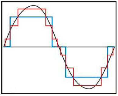

τα SmartUPS της APC είναι χωρισμένα σε τρεις κατηγορίες:
1. square wave (μόνο το μικρό 420άρι) - μπλε γραμμή
2. stepped approximation to sine wave (εξομοίωση ημίτονου - κόκκινη γραμμή
3. pure sine wave (καθαρό ημίτονο) - μαύρη γραμμή
όσο πάμε προς το ημίτονο - τόσο καλύτερα!
το ημίτονο στοιχίζει όμως! (1000άρια και πάνω)
