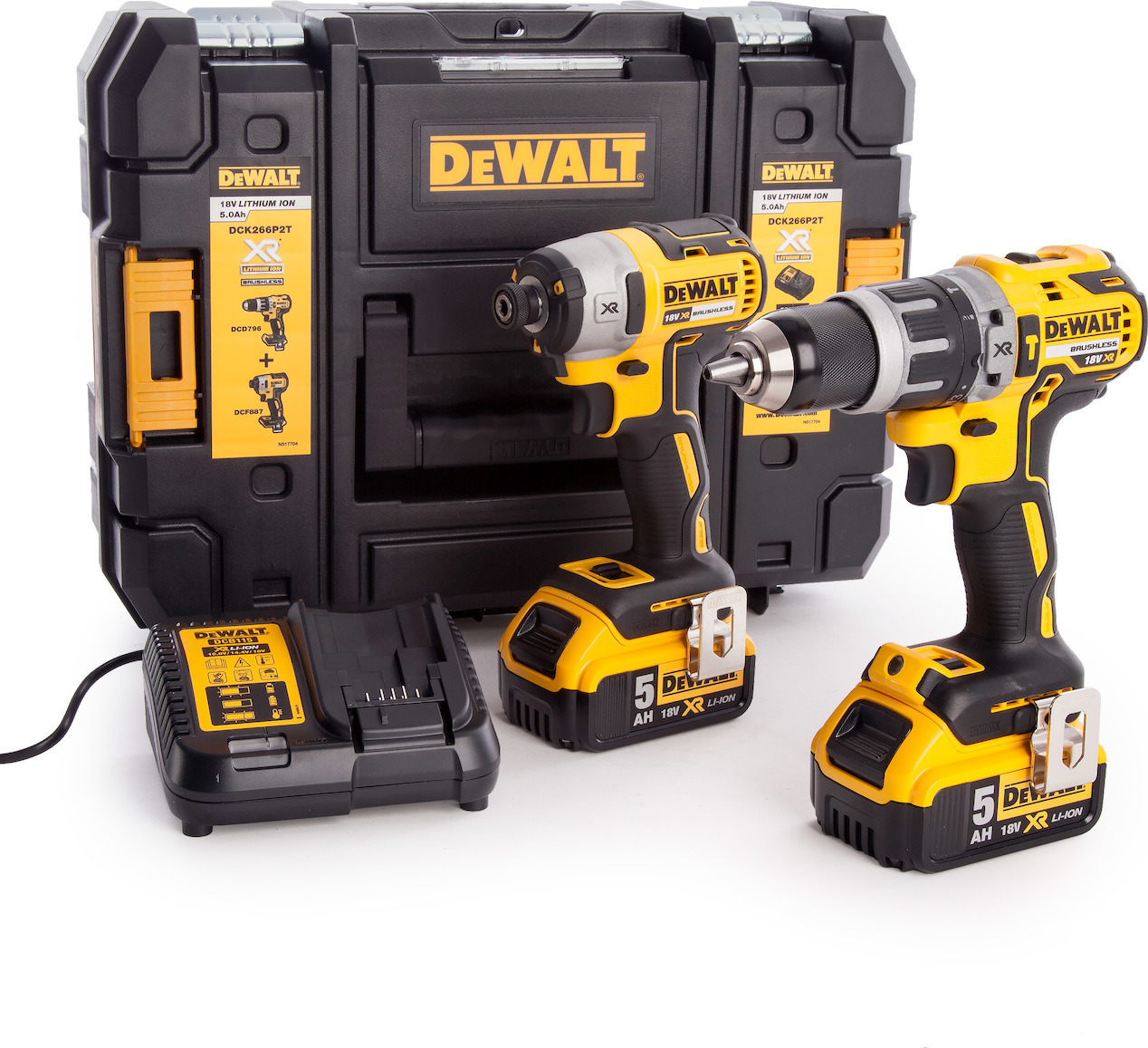

Πρέπει να σκεφτείς εαν θα χρειαστείς στο μέλλον παλμικό κι αν πιστεύεις οτι θα το χρειαστείς τότε το σετάκι της Bosch που σου πρότεινε ο @KOSSTV είναι πολύ δυνατό όπως επίσης εξαιρετικό το σετάκι της Dewalt που σου πρότεινε ο @enduras1 τα οποία είναι και τα δύο σε παρόμοιες τιμές. Το οτι το bosch προσφέρει μια επιπλέον μπαταρία είναι πλεονέκτημα αλλά τα dewalt έχουν μεγαλύτερες μπαταρίες (5AH) και είναι και brushless και τα δύο!
Αν τελικά καταλήκεις σε δραπανοκατσάβιδο πέραν του Dewalt που σου πρότεινε το @enduras1 μπορείς να δεις και αυτό που είναι παρόμοιο και ελαφρώς φθηνότερο

Κανένας μα κανένας λόγος εν έτη 2021 δεν υπάρχει να πας σε μηχάνημα με ψυκτρες.
Πάντως σε συμβουλεύω να τσεκάρεις χαρακτηριστικά όπως ροπές στρεψης κλπ κλπ Brushless.
Τσέκαρε και αυτό μήπως πεσεις ακόμα 20 ευρώ κάτω αλλά σε ανώτερο κατ εμε τουλάχιστον μηχάνημα.
