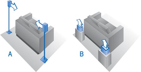

Για δύσκολες περιπτώσεις δίχως πλάγιους και πίσω τοίχους υπάρχουν και αυτές οι εναλλακτικές προτεινόμενες λύσεις. Πρέπει όμως να επιλεχτούν προσεκτικά και με σωστό πειραματισμό για το ποιά αποδίδει καλύτερα.
Χμμμ...
Ναι, το 1ο ειναι περιπου αυτο που σκεφτομουν.
Το 2ο μου φαινεται περιεργο....
Πως το εννοει ο ποιητης? Να κοιταζουν προς τα πανω?

Χμμμ...
Το Α είναι εναλλακτική λύση ανάγκης, τα ηχεία είναι ελαφρός πίσω άλλα πολύ κοντά και σχεδόν στο ύψος του ακροατή. Αυτό είναι αρνητικό γιατί εύκολα εντοπίζεται η κατεύθυνση του ήχου άλλα εξακολουθεί να δίνει έστω και μια στενή διάχυση του ήχου στη θέση ακρόασης.
Το Β και αυτή εναλλακτική λύση με την διαφορά ότι φέρνει στη θέση ακρόασης περισσότερο ανακλώμενο ήχο. Ο ποιητής δεν είναι κάποιος τυχαίος άλλα η ίδια η dolby σε παλαιοτέρα εγχειρίδια για την τοποθέτηση στο σπίτι. Τα ηχεία τοποθετούνται σε χαμηλά τραπεζάκια με τα μεγάφωνα να κοιτάζουν το ταβάνι.
Φυσικά και οι δύο τρόποι συστήνονται σαν εναλλακτικοί όπου δεν υπάρχει δυνατότητα σωστής τοποθέτησης.
