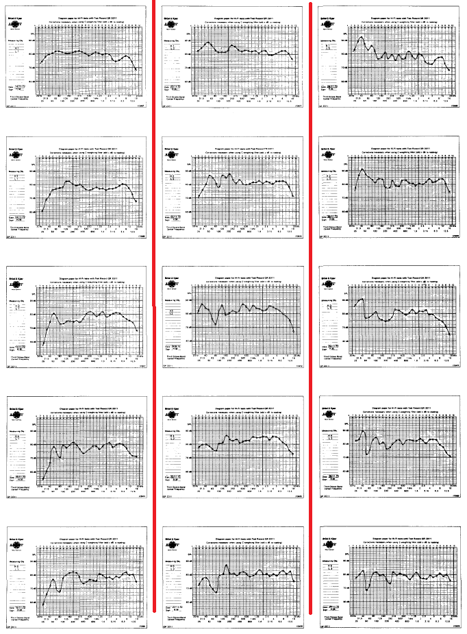

Και για να μην λέμε λόγια του αέρα,η παρακάτω φώτο δείχνει τρία ηχεία,στο επάνω μέρος κάθε σειράς.
Κάθε μια από τις τρεις κολώνες,από πάνω προς τα κάτω, δείχνει το ίδιο ηχείο αλλά σε 5 διαφορετικά δωμάτια.
Αυτό που βλέπεις Νίκο στα διαγράμματα,είναι χοντρικά η τονικότητα που ρωτάς και ξαναρωτάς.
Καταλαβαίνεις τώρα το γιατί είναι δύσκολο να σου απαντήσει κάποιος το τι θα ακούσεις εσύ στον χώρο σου;
Εδώ ακόμη και στον ίδιο χώρο ... Αν αλλάξουμε θέση αλλάζει η τονικότητα.
