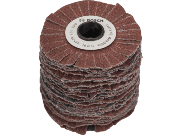

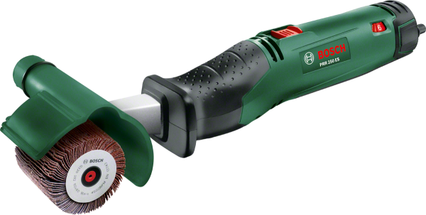

Με το ειδικο τριβειο της Bosch PRR 250 δεν θελει πουθενα και καθολου χερι. Ομως ειναι λιγο ακριβο το τριβειο και τα αναλωσιμα του..
Eχει αρκετα ειδη αναλωσιμα γυαλοχαρτα αναλογα την περιπτωση.

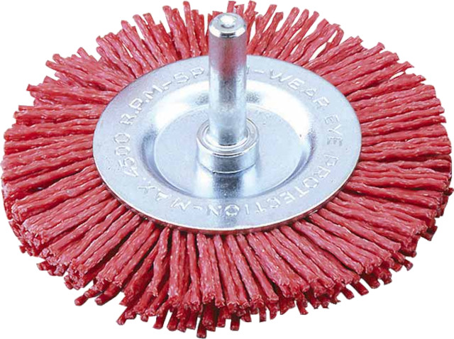

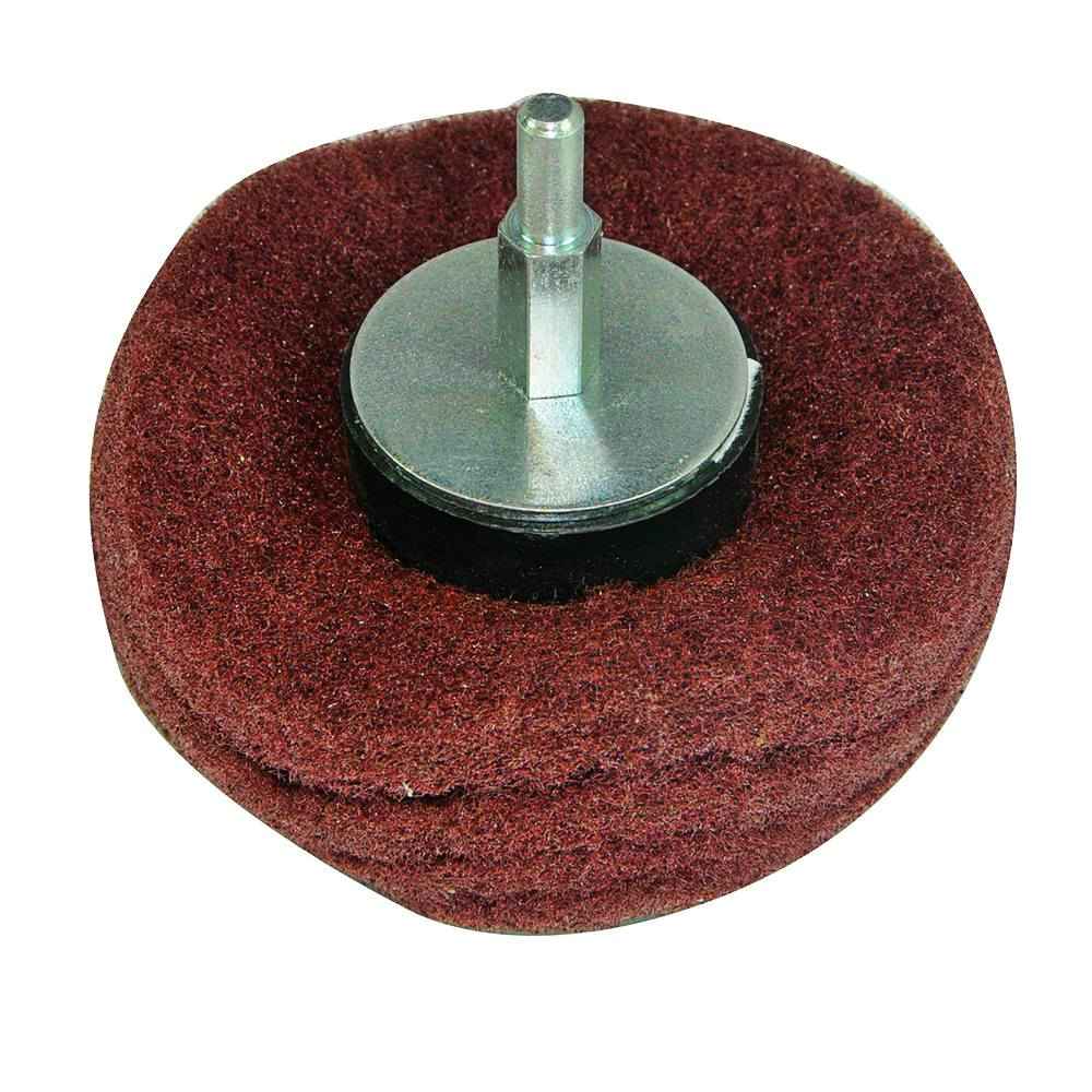

Εναλλακτικά ήθελα να ρωτήσω, δεν μπορεί να χρησιμοποιηθεί για τα μπατζούρια κάτι από τα παρακάτω λόγω χάρη;
Αντιλαμβάνοβαι βέβαια ότι το δράπανο θα είναι πιο κουραστικό λόγω τιων ροπών που θα δημιουργούνται και θα έχουν την τάση να φύγει το δράπανο προς τα δεξια ή τα αριστερά.
Εαν εχεις δραπανο που να εχει ρυθμιζομενες στροφες και να καλυπτει οπωςδηποτε το ευρος απο ~1500 εως 3000 στροφες, νομιζω οτι μπορεις να κανεις δουλεια αν βρεις το καταλληλο βουρτσακι. Η εργονομια θα ειναι ενα θεμα αλλα αυτο ειναι το τιμημα της oικονομικης εναλλακτικης.
Γενικα, με οποιοδηποτε εργαλειο και αναλωσιμο, προσεχε μη σου "φυγει" και χαλασεις τις ακμες.
(Καλα, εγω ειμαι εκτος συναγωνισμου, ως μαστροχαλαστης, αλλα) το εχω παθει με κρεβατι που ετριβα με "τανκ"(!) και το εκανα σαν τα μουτρα μου.
Προφανως, με το καταλληλο εργαλειο ειναι πιο δυσκολο να γινει η ζημια, αλλα και παλι εχε το νου σου
Δυστυχως συνoνοματε εαν εχει "σπασει" το βερνικι θελει καλο τριψιμο μεχρι να βρεις ξυλο και να περασεις πρωτα συντηρητικο και εποιτα βερνικι....
Μετα παραπανω εξαρτηματα για το δραπανο παντως δεν ξερω εαν γινεται δουλεια..μαλλον οχι.και .απο την αλλη το μηχανημα της Bosch δεν ξερω εαν συμφερει μαζι με τα αναλωσιμα να κανεις την αγορα...

Με το συγκεκριμενο τριβειο της Bosch και τα εξαρτηματα του τυπου που εχω στο λινκ δεν χρειαζεται καθολου τριψιμο με το χερι.

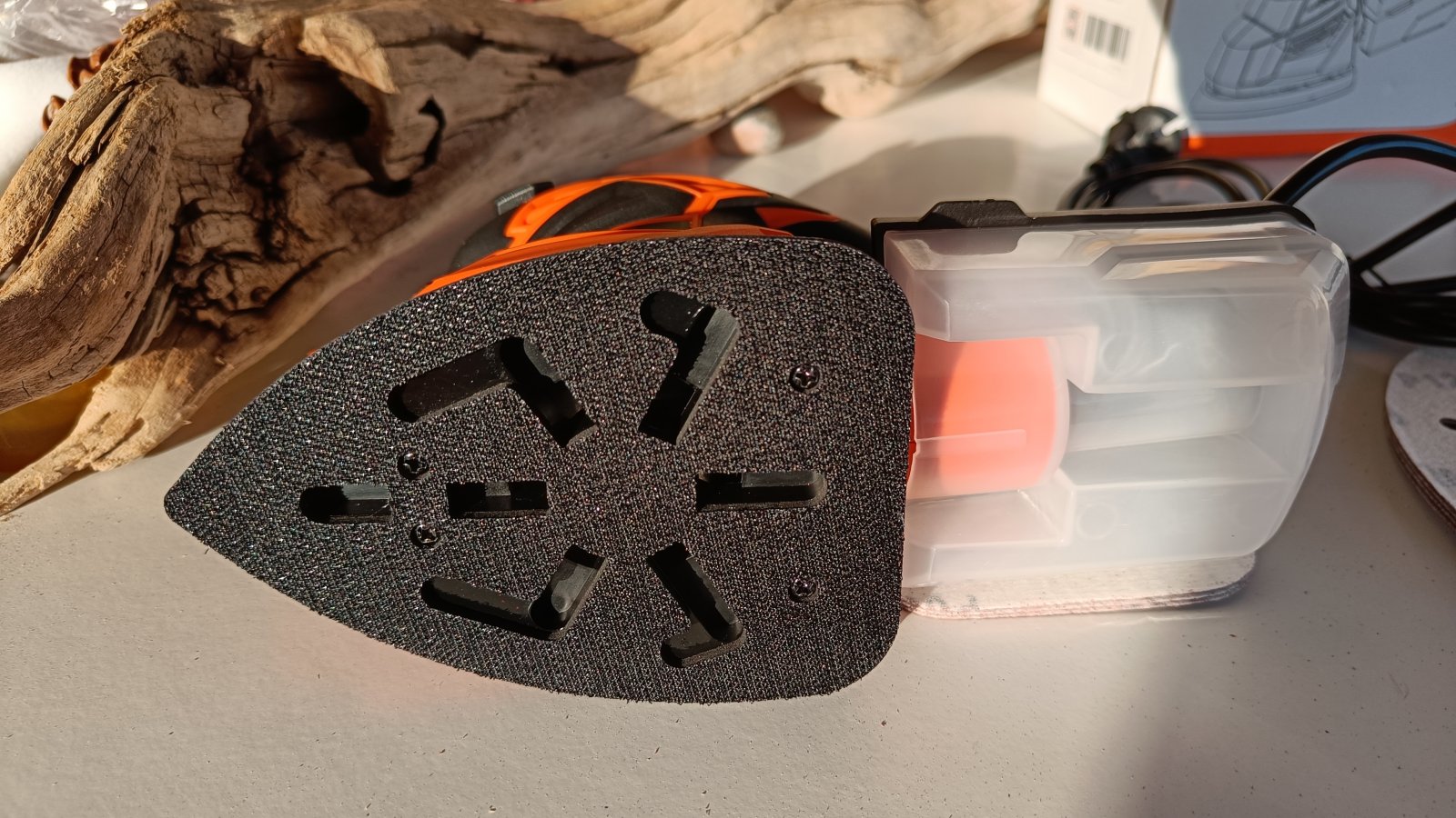

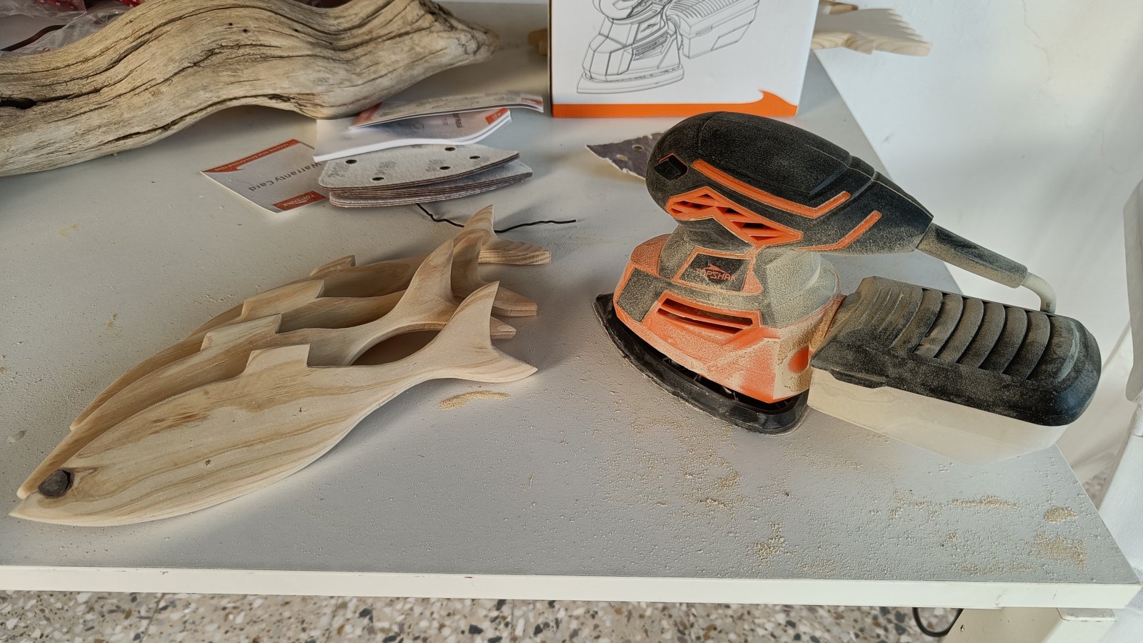

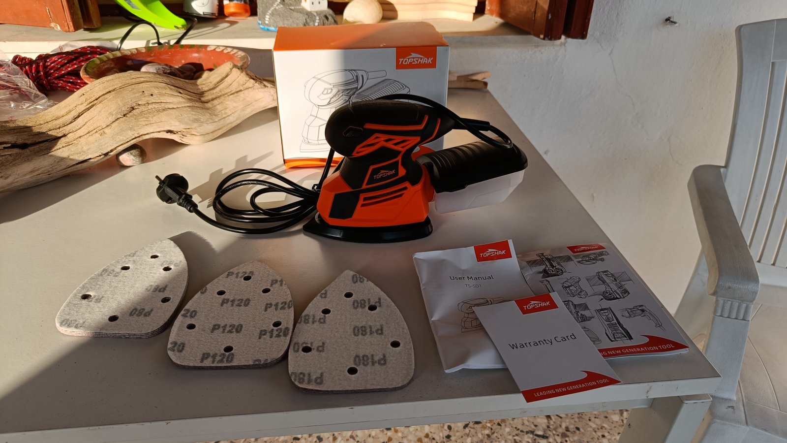

Όπως ειχα υποσχεθεί ακολουθεί ένα review του μικρού Δέλτα τριβειου της Topshack στον Πατινιωτικο αέρα!
TOPSHAK TS-SD1 220V 130W Corded Electric Mouse Detail Sander Small Sander with 12Pcs Sandpapers
Εδώ ότι περιέχει η συσκευασία.
Πλήρες με 12 γυαλοχαρτα 80, 120, 180 κοκκώσης σχετικά μέτριας ποιότητας.
Η πλάκα του τριβειου δεν έχει τρύπες αναροφησης σκόνης αλλά αυλάκια τα οποία υποθέτω θα εξυπηρετούν στην χρήση με άλλα αναλώσιμα τα οποία θα έχουν διαφορετικη διάταξη τρυπών!

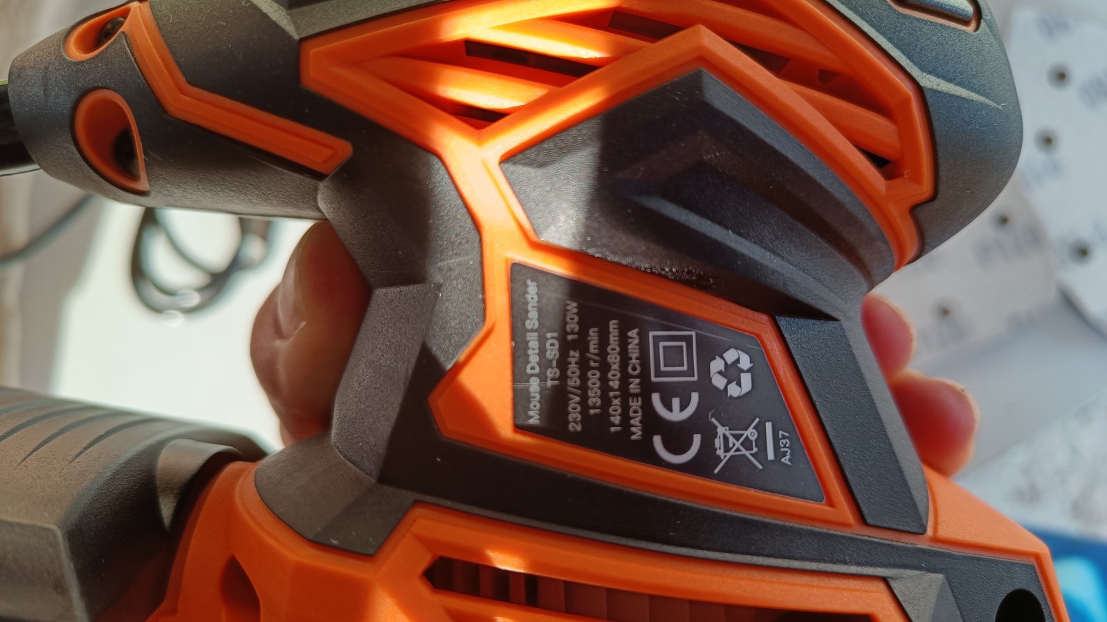

130 watt , μια ταχύτητα με ένα εύχρηστο κουμπί ομοιο με το κουμπί εναλλαγής φοράς στα δράπανα.
Πατάς δεξιά δουλεύει πατάς αριστερά κλείνει.
Ετριψα με 80 και στη συνέχεια 180 κάτι κοκάλια που ψάρεψα και το αποτέλεσμα ήταν πολύ καλό.
Δούλεψε συνεχόμενα σχεδόν ένα μισάωρο χωρίς κανένα θέμα υπερθέρμανσης με άνετους κραδασμούς.
Τα 130 watt ισχύος είναι υπεραρκετά ειδικά με την μη ύπαρξη ρύθμισης και ευτυχώς δεν έπεσα στην παγίδα του να πάρω το μεγαλύτερο TS-SD3 το οποίο έχει ίδια βάση και πάλι μια ταχύτητα λειτουργίας.

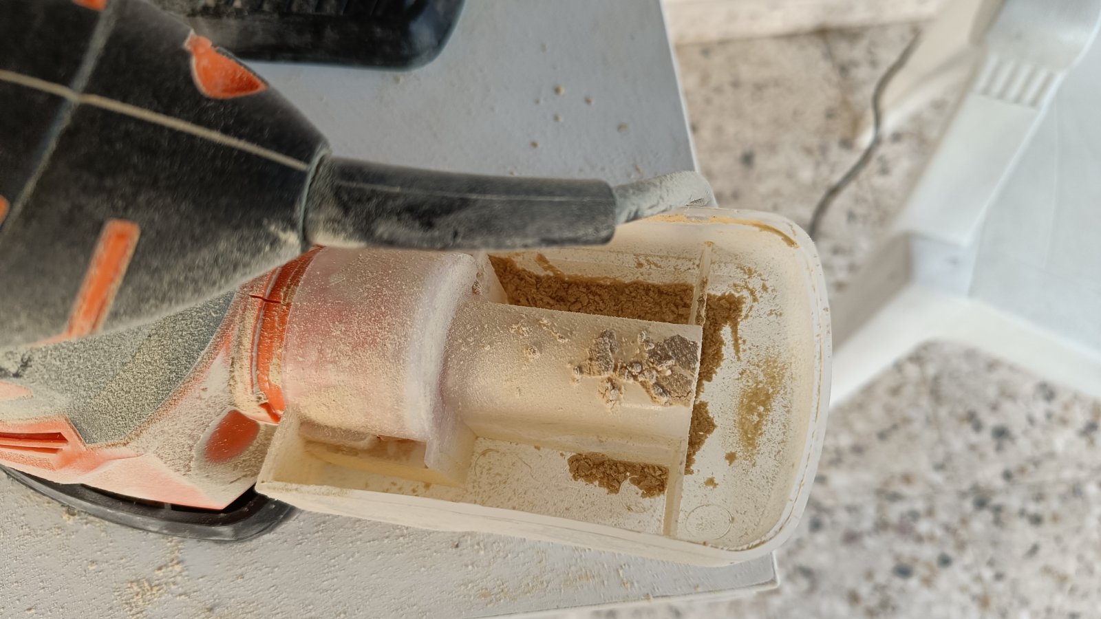

Εδώ και μια φωτό από το δοχείο συλλογής σκόνης το οποίο κρατάει ένα 30% της σκόνης.
Για τα λεφτά του περίπου 10 ευρώ δλδ είναι άριστο VFM και άξιο να συμπληρώσει ένα έκκεντρο περιστροφικό τριβειο ώστε να εκτελούν μαζί κάθε εργασία λείανσης.
Το συστηνω ανεπιφύλακτα.
