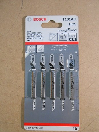

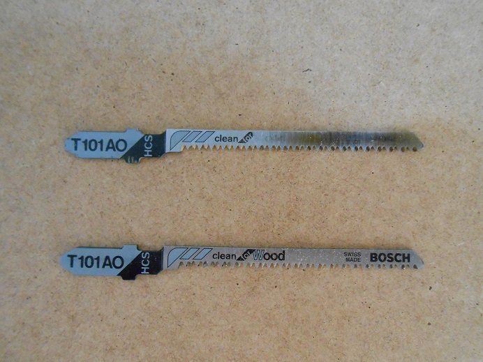

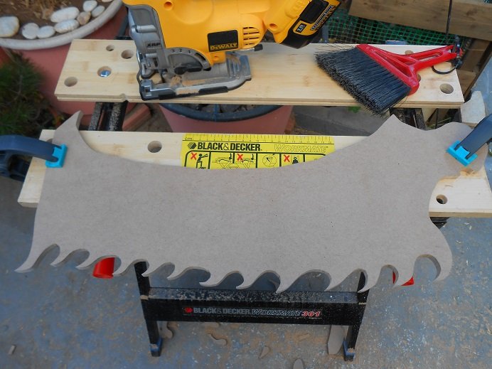

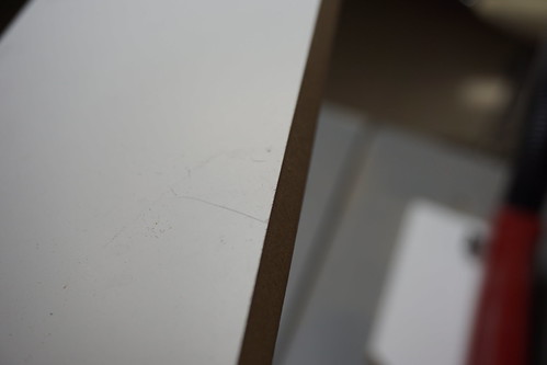

Αρκετά καλές λεπίδες ειδικά προορισμένες για κυκλικές κοπές και καμπύλες.
Τις χρησιμοποίησα κυρίως σε mdf.
Στην πρώτη φωτογραφία η πάνω λεπίδα έχει ορατά σημάδια υπερθέρμανσης και δεν κόβει τόσο καλά πια και από κάτω είναι μια καινούρια λάμα.
attachment.php
attachment.php

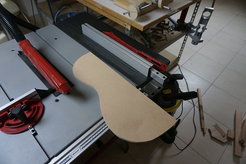

Εδώ φαίνεται ένα πολύ μικρό μέρος από τις καμπύλες που έκοψε.
attachment.php

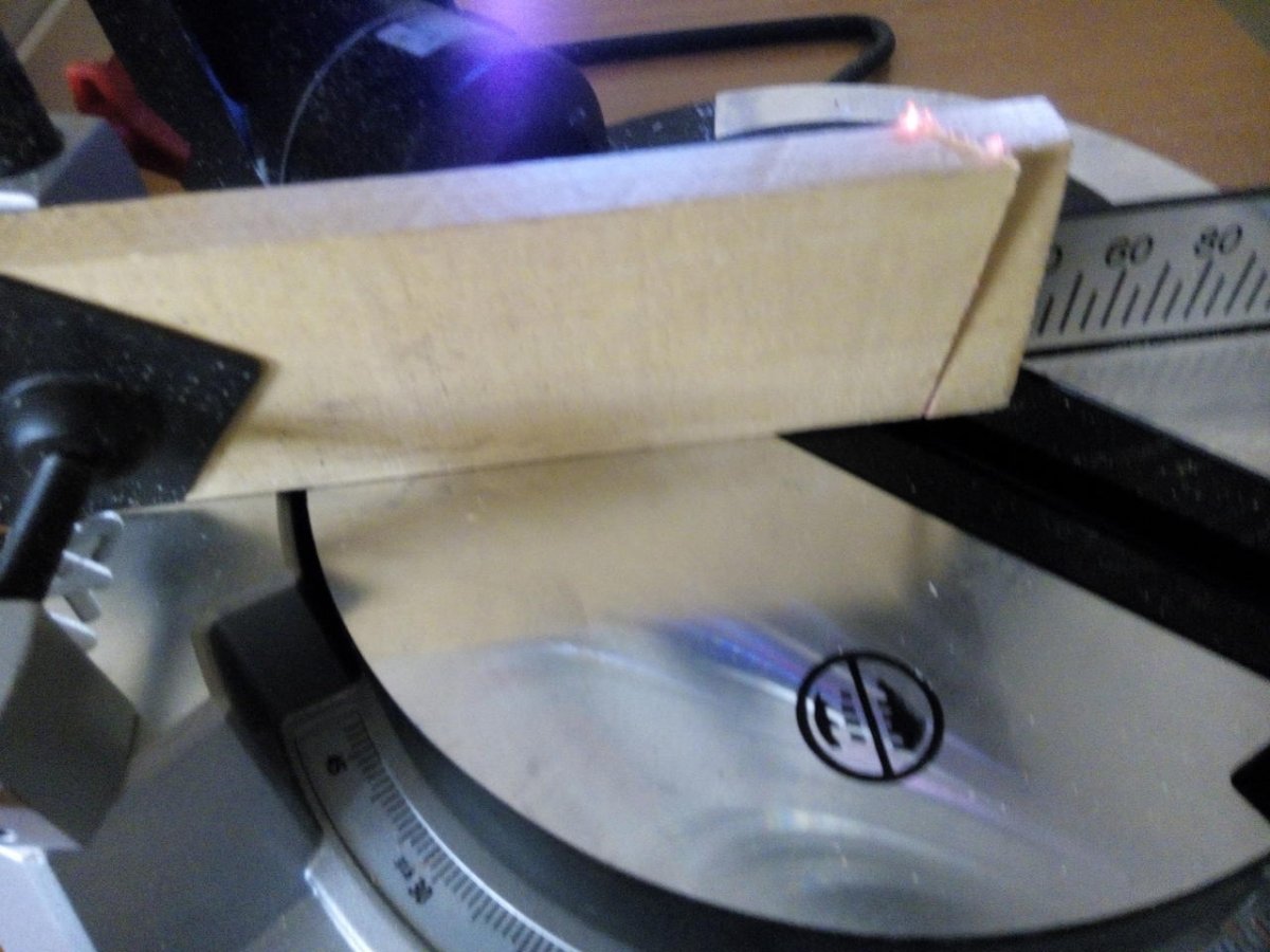

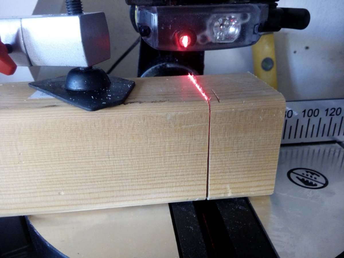

Test Drive Radial Φαλτοπρίονου Bosch GCM 8 SJL.
Σήμερα παρελήφθη εκ Γερμανίας (Werkzeugalarm.de) το επαγγελματικό φαλτσοπρίονο της Bosch, GCM 8 SJL.
'Όντας κάτοχος του γνωστού συρόμενου φαλτσοπρίονου Parkside, αποφάσισα να επενδύσω σε ένα καλύτερο μηχάνημα, με περισσότερες δυνατότητες που θα με συντροφεύσει για πολλά χρόνια, έτσι και λόγω της πολύ καλής τιμής προσφοράς (σχεδόν 50% κάτω από την εδώ τιμή) κατέληξα στο bosch GCM 8SJL.
Σε ότι αφορά την κατασκευή και σε σύγκριση με τα φαλτσοπρίονα που μπορεί κανείς να βρει στην αγορά, το Bosch ξεχωρίζει καθώς τίποτε πάνω του δεν είναι ψεύτικο και όλα τα υποσυστήματα του είναι άψογα φινιρισμένα και βαριάς κατασκευής (επαγγελματικό). Από το λίγο ψάξιμο που μπόρεσα να κάνω βρήκα αρκετά εργονομικά χαρακτηριστικά που δεν βρίσκεις στα υπόλοιπα φαλτσοπρίονα της αγοράς και ειδικά στην κλάση τιμής των 150-250 ευρώ.
1) Αποτελεσματικό σύστημα αναρρόφησης σκόνης. Ακόμα και χωρίς σκούπα η σκόνη δεν διαχέεται σε όλη την ατμόσφαιρα και ο χώρος εργασίας καθώς και το μηχάνημα παραμένουν καθαρά.
2) Επεκτεινόμενος πάγκος εργασίας. Τρομερό χαρακτηριστικό ιδίως για κάποιους που δουλεύουν τεμάχια με μήκος από 3 και πάνω μέτρα. Το φαινόμενο του λυγισμού του τεμαχίου είναι πλέον παρελθόν.
3) Ήσυχο μοτέρ με ομαλή εκκίνηση. Απαλή εκκίνηση χωρίς κραδασμούς και μοτέρ πολύ ήσυχο που δεν θες να φοράς ακουστικά για να το απολαμβάνεις να δουλεύει.
4) Μοτέρ με μεγάλη ροπή που δεν γονατίζει όταν βυθίζεται στο ξύλο.
5) Ακρίβεια στις ρυθμίσεις και πολλές επιλογές κοψίματος και δημιουργίας συνδέσεων.
6) Έξυπνα τοποθετημένο laser που δεν σκονίζεται. Επίσης είναι ρυθμισμένο έτσι ώστε να μην κόβει ο δίσκος εκεί που δείχνει. Πολύ σημαντικό αυτό γιατί αν θες πχ ένα κομάτι 80 εκατοστών από ένα δοκάρι χ διαστάσεων, το λέιζερ σου δείχνει ακριβώς στους 80 πόντους, και όταν κόβεις μένουν ακριβώς τόσοι.
Αυτά για την ώρα, με τον καιρό λογικά θα βρω και άλλα.
Σε σύγκριση φυσικά με το φαλτσοπρίονο του Lidl καθώς και τα υπόλοιπα του ιδίου τύπου με τιμές 100- 150 ευρώ δεν υπάρχει καμία σύγκριση παρά μόνο στην χώρα κατασκευής (το Bosch κατασκευάζεται στην Κίνα).
Από κάποιες κοπές που πραγματοποίησα, η διαφορά ήταν κάτι παραπάνω από εμφανής, τόσο σε ποιότητα κοπής (πραγματικά καθαρή κοπή) όσο και στα υπόλοιπα που αναφέρθηκαν παραπάνω.

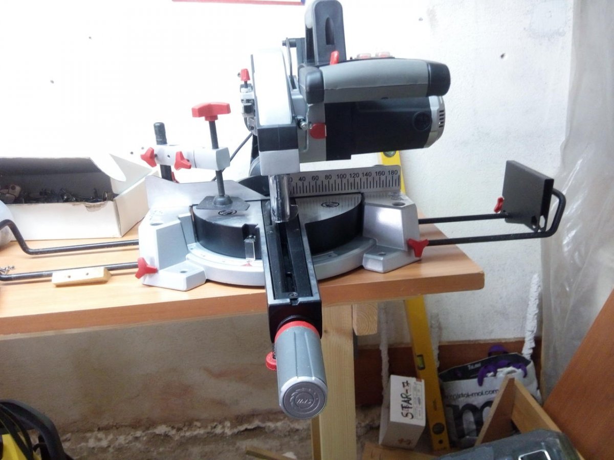

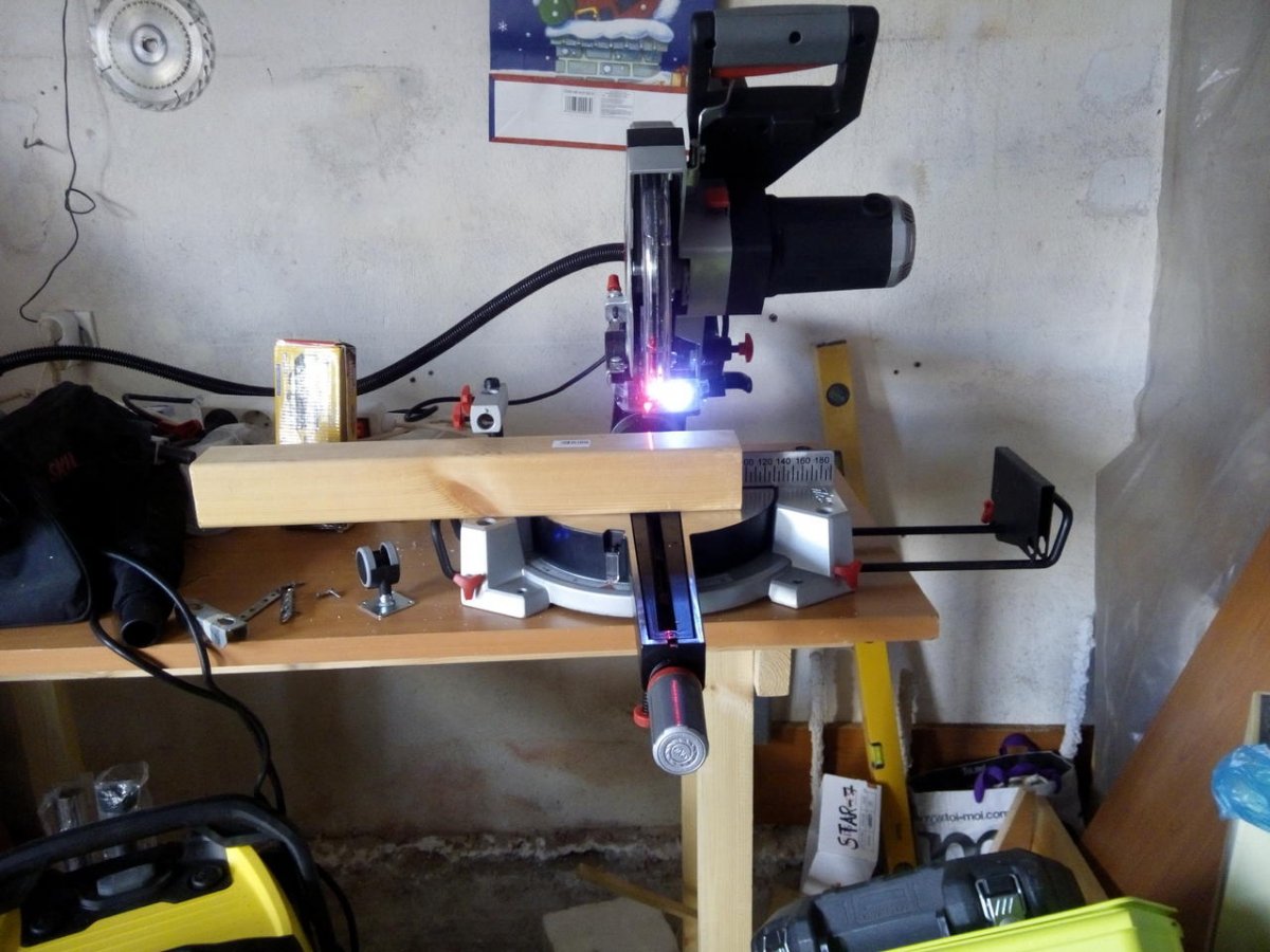

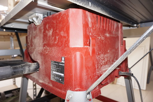

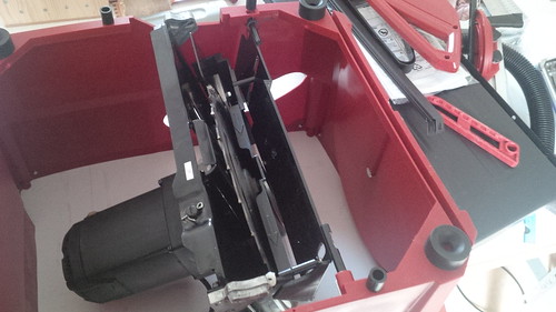

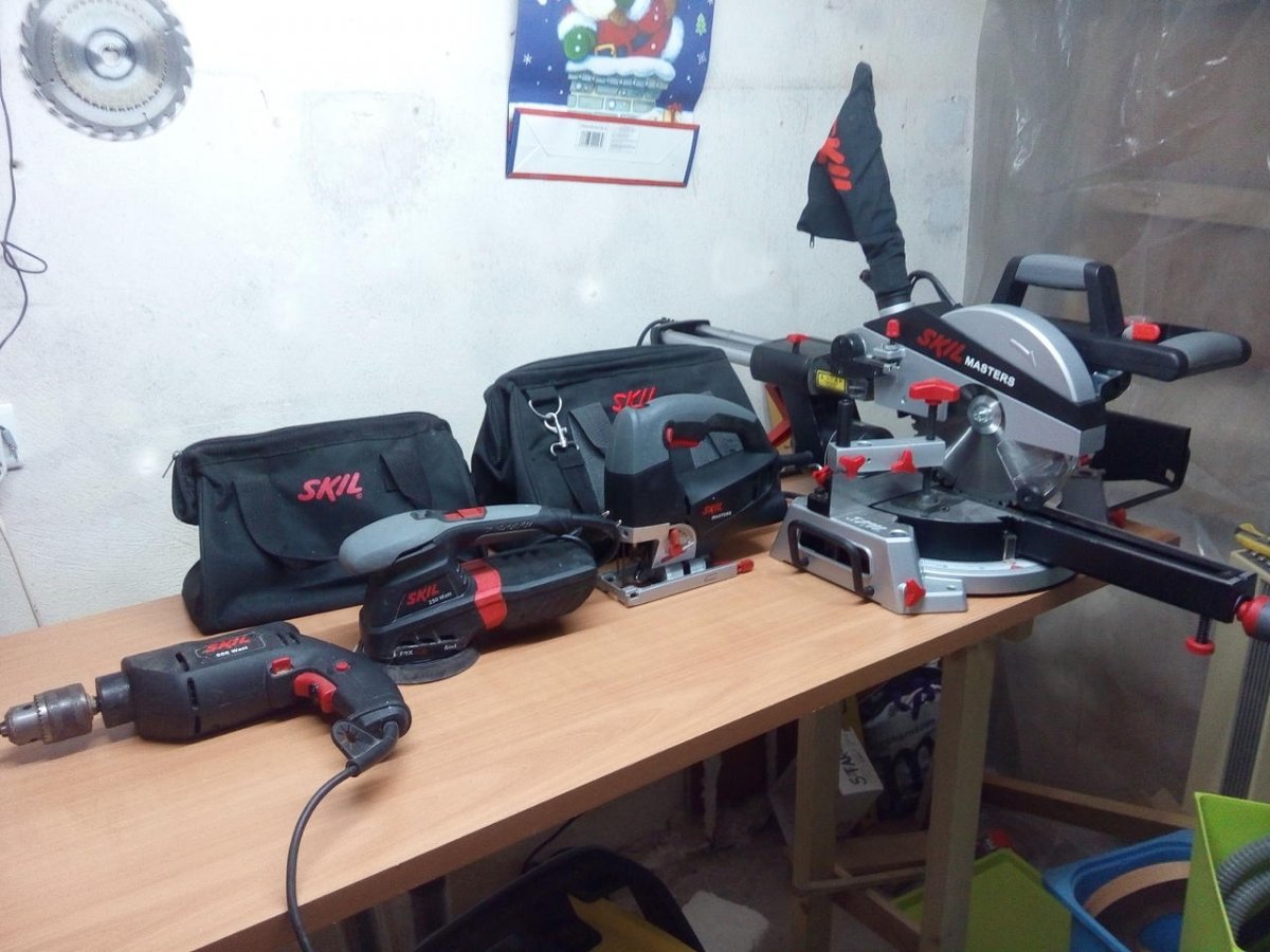

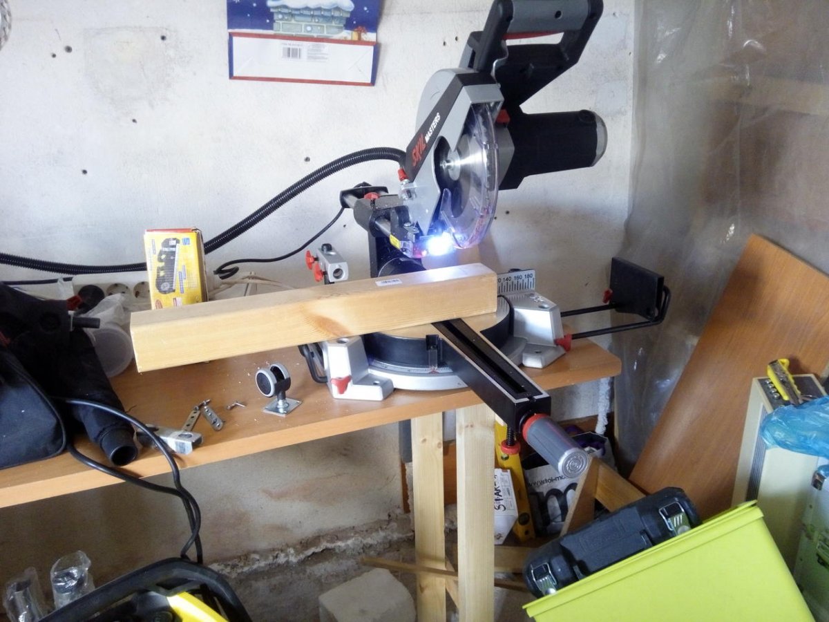

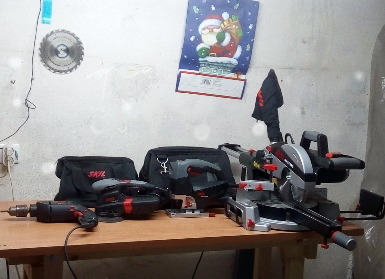

Αν και το εργαστήριο άνω-κάτω έκανα την δοκιμή. Μοντάρισα το Skil και άρχισα τις δοκιμές. Σύγκριση δεν μπορώ να κάνω με άλλα, αυτό θα μας το πει ο Κυριάκος, πάντως δεν είναι και δίκαιο να το συγκρίνω με το Parkside λόγω διαφοράς τιμής. Το λείζερ δείχνει ακριβώς εκεί που κόβει και έχει και φωτισμό led. Δεν έχει soft start αλλά δεν με πολύ ένοιαξε καθώς στην όλη λειτουργία και στον χειρισμό
είναι άνετο.
κάθετο κόψιμο παλετόξυλου
και εδώ με την οικογένεια του, ένα δράπανο 6200 550w, το τριβείο 7226AE 6-in-1 Fox και την σέγα Skil Masters 4585 ME.
Η karcher πως την ειδες σε συνεργασια με το skill? ρουφαει τη σκονη?
Moderation Tools (1)
Δεν δούλεψε-έκοψα πολύ-πολλά. Δε ρουφιέται πάντως όλη σκόνη όπως και να 'ναι.
Δεν ήταν πάντως στο χάλι της Parkside. Καλύτερη διαρρύθμιση πάντως. Θα φανεί το αποτέλεσμα με πολλά κοψίματα.

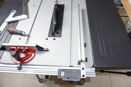

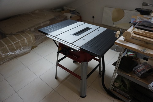

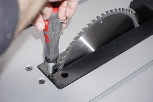

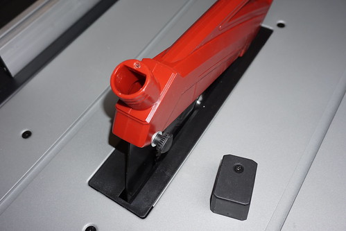

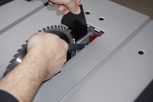

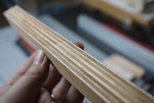

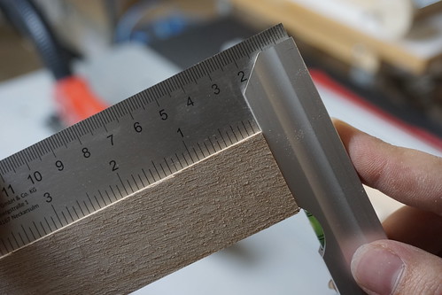

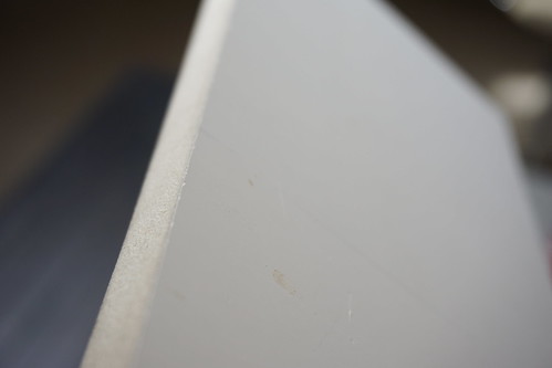

Scheppach HS100M

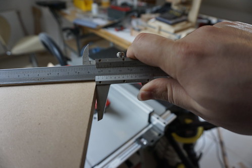

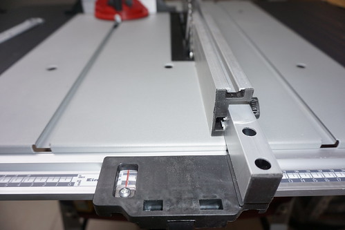

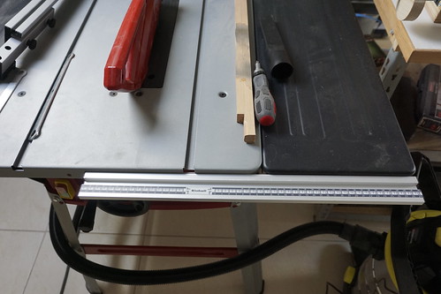

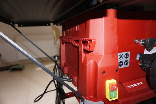

Να γραψω δυο λογια περι οικονομικου παγκοπριονου
σε συνεχεια λοιπον συζητησης περι φθηνου και αξιοπιστου παγκοπριονου καποιος ειχε αναφερει αναμεσα στα αλλα και το scheppach, αυτο με τα 1500w.

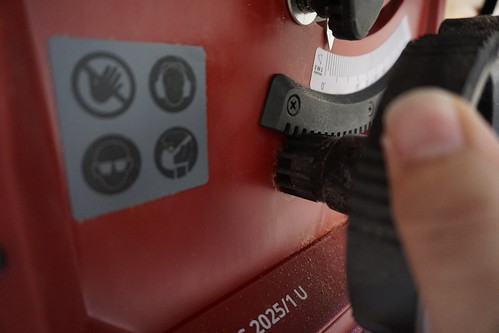

μετα απο αναζητηση και αξιολογησεις λοιπον κατεληξα στην αγορα του παραπανω παγκοπριονου απο γνωστο σκρουτζομαγαζο.
μου εκανε εντυπωση οτι δεν υπηρχε πουθενα σε στοκ αλλα ουτε και μπορουσε να γινει παραγγελια γιατι μου ελεγαν οτι η εταιρια το κατηργησε.
στη τελευταια προσπαθεια το βρηκα ετοιμοπαραδοτο σ ενα μαγαζι της γλυφαδας οποτε και το παρηγγειλα. Αυτο που παραλαβα ομως δεν αυτο που ειχε το σκρουτζ και το site του μαγαζιου, αλλα ο αντικαταστατης του.
εγω εψαχνα για το HS100M ή HS100E
παρηγγειλα το HS100E και αυτο που μου ηρθε χωρις να το ξερω ηταν το HS100S

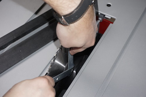

οι διαφορες του με τον προκατοχο του ειναι: 2.000watt εναντι 1.500watt του παλιου και 85mm καθαρο υψος κοπης έναντι 75mm του προηγουμενου. στα μειον του ειναι οτι το υψος ειναι στους 83 ποντους αντι ενος μετρου που ηταν το παλιο.
το παρελαβα εχθες, σημερα το μονταρα (πραγματικα πανευκολο - καμια σχεση με παζλ τυπου einhell) και εφτιαξα μια βαση επανω σε καβαλετα για να ανεβει στο μετρο γιατι ειμαι ψηλο παιδι και στους 80 ποντους ζοριζομουνα.
οι εντυπωσεις μου αν και μαζι του ασχοληθηκα λιγο ειναι παραπανω απο ικανοποιητικες και δεν μπορω να πω οτι βρηκα κατι που να με χαλασε. η ποιοτητα κατασκευης του αν και η βαση ειναι πλαστικη ειναι παρα πολυ καλη και στιβαρη (νομιζω οτι και ακριβοτερα της bosch παλι πλαστικα ειναι), οι επεκτασεις δεξια και αριστερα ειναι πολυ σταθερες, αντεχουν ξυλοφορτωμα και ερχονται αλφαδι με την κυρια επιφανεια κοπης, ο παραλληλος φραχτης ειναι μπετο και ακριβης στις μετρησεις που αναγραφει και το μοτερ εχει δυναμη και κοβει χωρις καθυστερησεις. αυτο που δεν δοκιμασα ηταν το συστημα αναροφησης αλλα θα γινει προσεχως τις επομενες ημερες. οσο για την ποιοτητα των κοπων, εκοψα στα γρηγορα μερικα κομματια νοβοπαν και οι κοπες του ηταν ακριβεις, τα κομματια βγαινουν ισια και ιδια και ο δισκος δεν αφηνει καθολου σημαδια. σε μασιφ ξυλεια και κοντρα πλακε δεν ξερω πως συμπεριφερεται γιατι δεν δοκιμασα ακομα. γενικα ομως απο αυτο που ειδα και για τα χρηματα του (200 ) το συνιστω ανεπιφυλακτα για DIY'ers...
Η επιφανεια κοπης ειναι σιδερενια δεν ειναι αλουμινιο
σκετη επιφανεια ειναι 642 x 485
με τις επεκτασεις φτανει 642 x 940

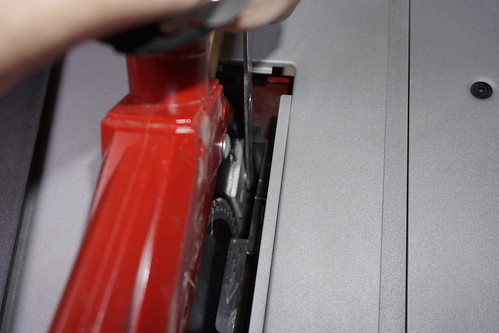

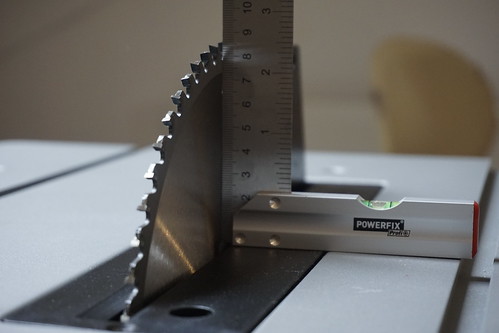

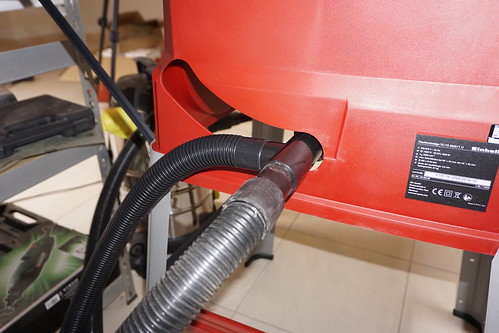

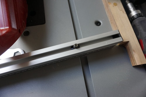

Το ανοιγμα του φραχτη ειναι 30 ποντοι

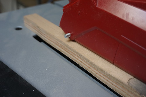

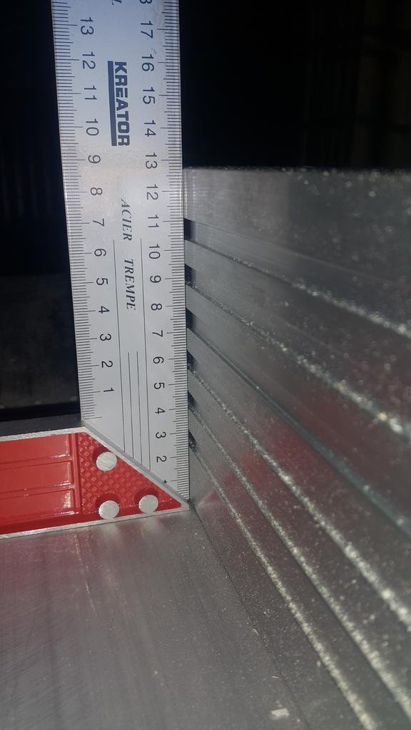

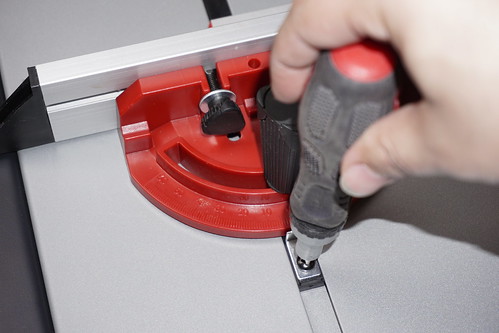

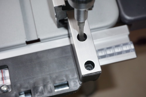

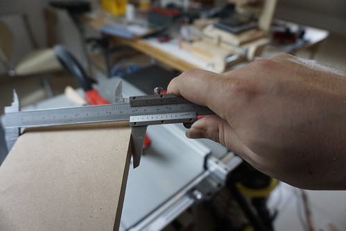

Αν χανει, θεωρητικα ρυθμιζοντας αυτες τις δυο βιδες και την γωνια του φρακτη θα μπορεσω να τον φερω παραλληλα με τον δισκο.
καποια στιγμη που θα εχω δευτερο ατομο θα τραβηξω ενα βιντεο πως δουλευει

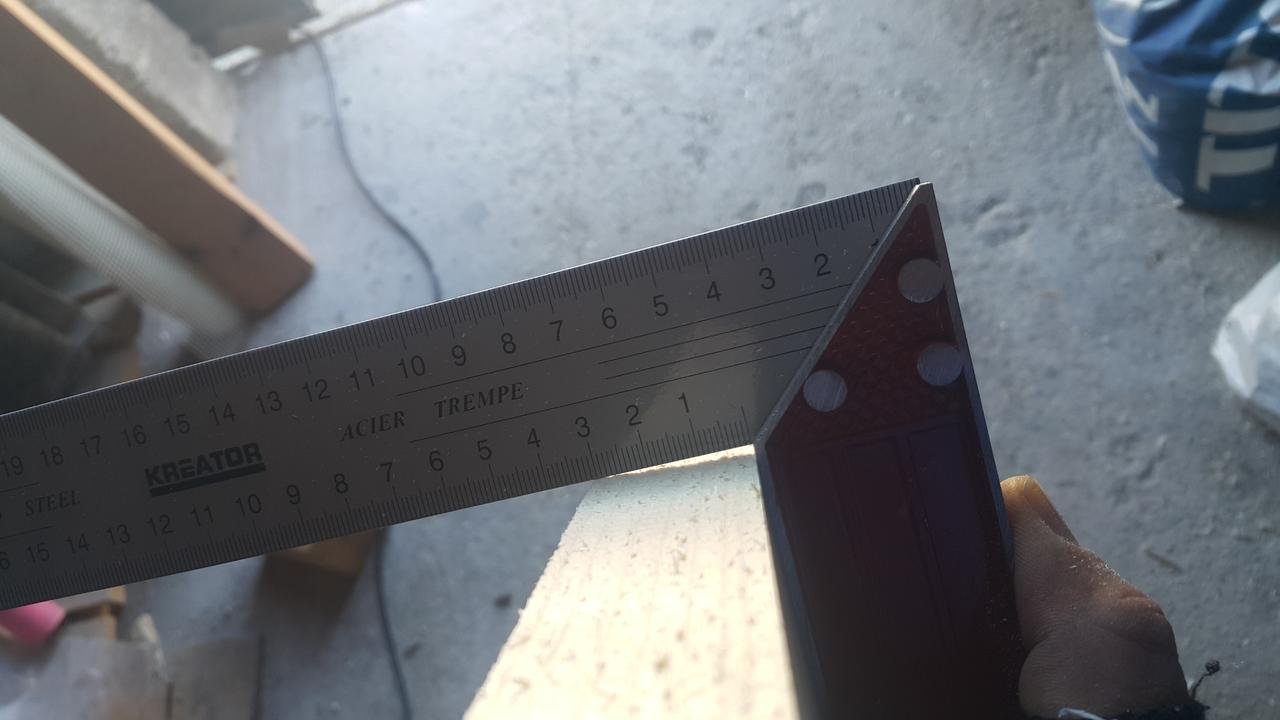

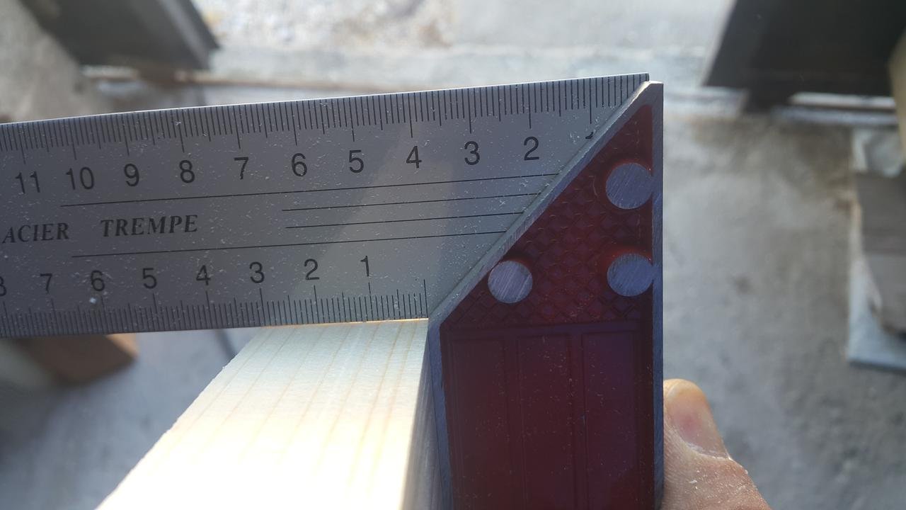

πριν απο λιγο το μετρησα κιολας και ειχε οντως μισο προς ενα χιλιοστο αποκλιση (δε μετρησα με γωνιες γτ ψιλοεχαναν τα ξυλα μου)
ξεβιδωσα και εστριψα λιγο τον φραχτη και πλεον κοβει χωρις καμια αποκλιση

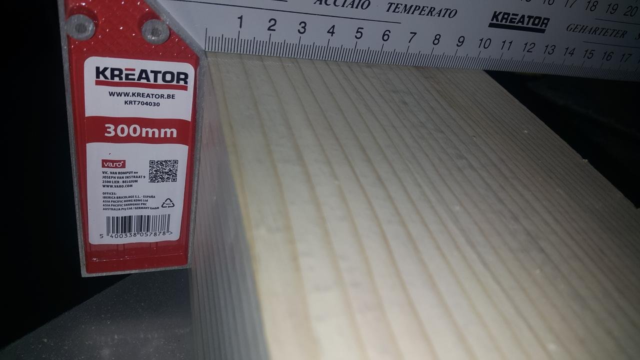

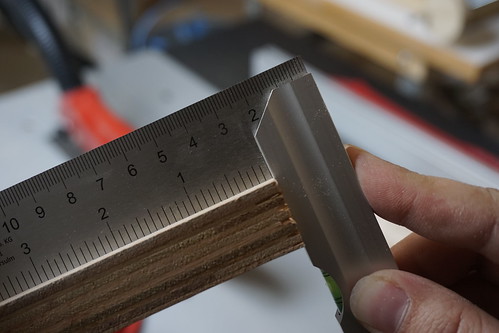

και κοντινο απο την κοπη στο νοβοπαν

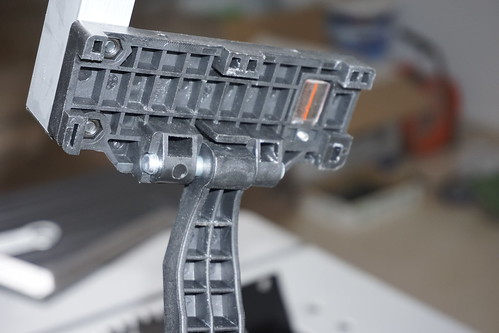

ενα μειον που ειδα ειναι οτι ενω κοβει 85μμ προσπαθησα να περασω ενα κοματι 75μμ αλλα βρισκει στο πλαστικο!!
αν ειναι να περασεις ψηλο κομματι θα πρεπει να ξεβιδωσεις το πλαστικο κ μετα να το ξαναβαλεις. μεχρι τοτε δεν θα δουλευει η αναροφηση

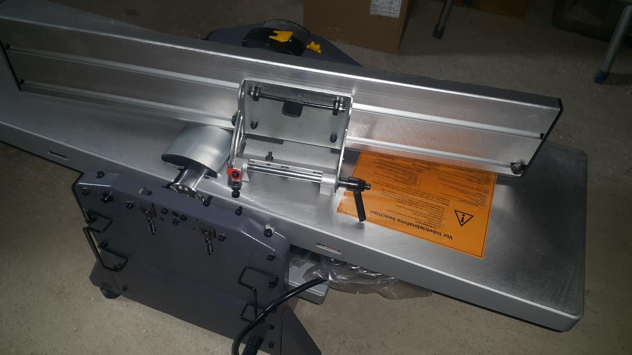

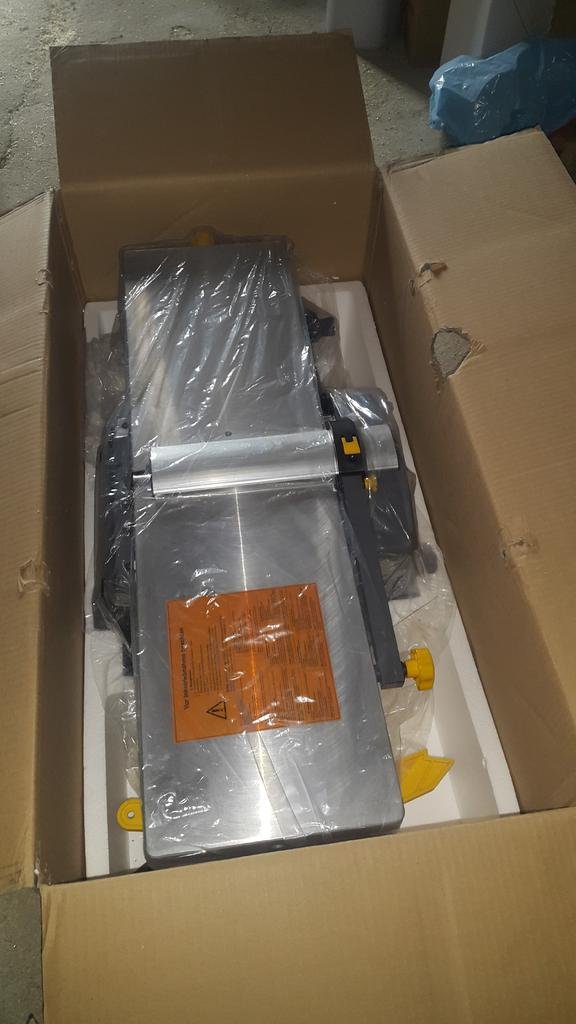

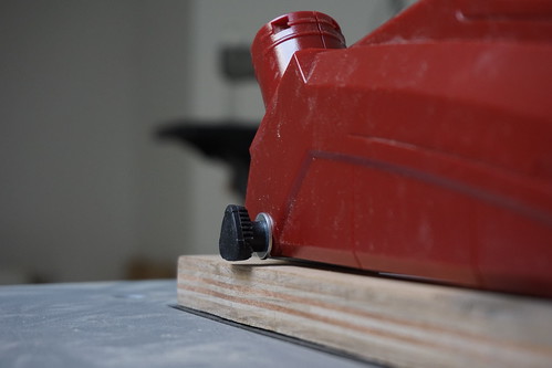

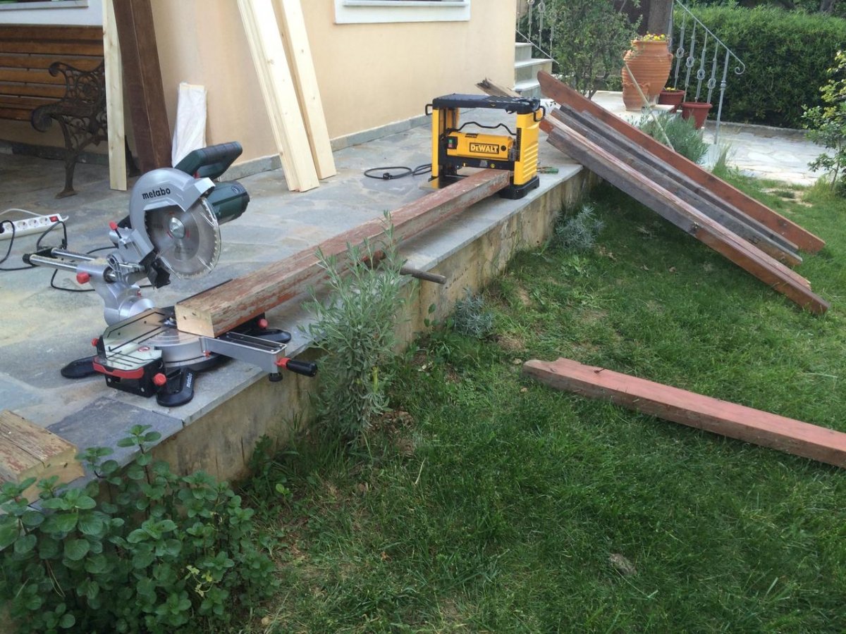

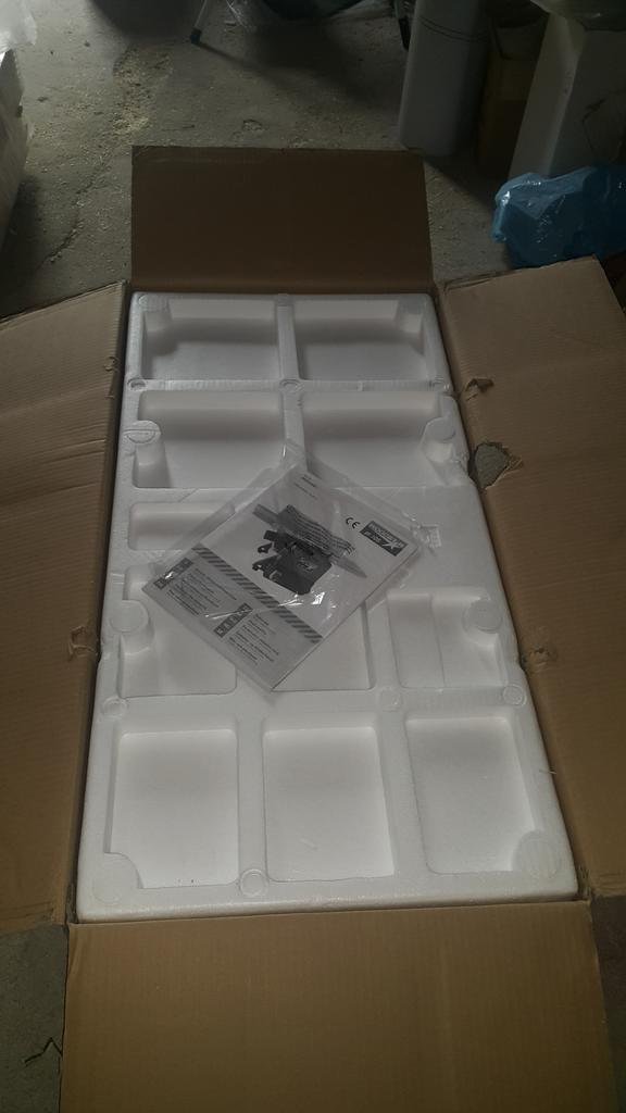

Σήμερα ξεπακέταρα τον Πλανοξεχονδριστήρα Woodster PT 85 ( ή Woodstar).
Εκ πρώτης όψεως σε ότι αφορά την συσκευασία θυμίζει αυτή συρόμενου φαλτσοπρίονου αλλά με το διπλάσιο σχεδόν βάρος.
Ανοίγοντας την βρήκα τα παρακάτω μαζί με μερικά έξτρα που δεν αναγράφονται στο εγχειρίδιο χρήσης (ταίστρα για μικρά τεμάχια ξύλου και 2 ιμάντες για το τύμπανο).
Όπως βλέπετε και εσείς, το μηχάνημα ήταν σχεδόν στημένο και το μόνο που ήθελε, ήταν να μπει ο μοχλός για ρύθμιση του ξεχονδριστήρα και ο πλαινός οδηγός για την χρήση του μηχανήματος ως πλάνη.
Η συναρμολόγηση των παραπάνω ήταν πολύ εύκολη φυσικά και δεν πήρε ούτε 10 λεπτά.
Εδώ πλήρως συναρμολογημένο:
Φυσικά έκανα και μία μικρή πρώτη δοκιμή του μηχανήματος:
Εδώ σε χρήση ξεχονδριστήρα:
Και μερικές φωτό από την δοκιμή ενός μικρού ξύλινου τεμαχίου:
Όπως βλέπετε, το δοκιμαστικό τεμάχιο πλανίστηκε και ξεχονδρίστηκε πολύ καλά. Τα βαθουλώματα στις άκρες είναι αποδεκτά μιας και το μήκος του τεμαχίου ήταν πολύ μικρό (έγιναν κατά το ξεχόνδρισμα).
Τι μου άρεσε:
1) Πρώτον και κυριότερο η πολύ καλή τιμή σε σχέση με τα ντόπια καταστήματα όπου στην καλύτερη των περιπτώσεων πωλείται μαζί με τα μεταφορικά το λιγότερο για ένα 70άρι παραπάνω.
2) Η πληρότητα της συσκευασίας που εκτός της πλέον απαραίτητης ταίστρας (feed stick), είχε και 2 επιπλέον ιμάντες. Νομιζω ότι λίγοι κατασκευαστές συμπεριλαμβάνουν αυτά τα έξτρα, τα οποία και ξέχωρα τα χρεώνουν αρκετά ακριβά.
3) Η χρήση ασφάλειας που αποτρέπει την χρήση του μηχανήματος χωρίς τον μηχανισμό αναρρόφησης πριονιδίων.
4) Οι δυνατότητες του μηχανήματος που αν και μικρό για έναν ερασιτέχνη ή για έναν ενθουσιώδη χρήστη είναι υπεραρκετές.
5) Στιβαρή και γερή κατασκευή. Δεν πρόκειται ούτε για φτηνοδουλειά αλλά ούτε και για ποιότητα επαγγελματικού επιπέδου. Όλα είναι όπως θα έπρεπε να είναι για ένα μηχάνημα αυτής της τιμής.
Τι δεν μου άρεσε
1) Δεν έμεινα τόσο ικανοποιημένος σε ότι αφορά την ποιότητα των πλαστικών και των μεταλλικών μερών, ωστόσο για την τιμή του μηχανήματος είναι αρκετά καλά. Αυτό δεν σημαίνει ότι είναι ψεύτικα απλά έχω δει και καλύτερα αλλά σε μηχανήματα πολλαπλάσιας τιμής.
2) Για να μετατραπεί το μηχάνημα σε πλάνη η ξεχονδριστήρα πρέπει να ξε/μονταριστεί ο παράλληλος οδηγός που σημαίνει ότι πρέπει να αφαιρεθεί μία βίδα με ίσιο κατσαβίδι και μία με άλλεν (εμπεριέχονται στην συσκευασία). Είναι υπόθεση ενός λεπτού αλλά θα ήθελα να μπορούσε να γίνει χωρίς εργαλεία.
3) Ο παράλληλος οδηγός είναι σχετικά στιβαρός αλλά τους ψιλοτζόγους του τους έχει. Πολλοί προτείνουν την κατασκευή ενός καλύτερου παράλληλου οδηγού (το έχει προβλέψει και η εταιρεία, αν δείτε τα προτρυπήματα). Στις κάθετες περασιές αυτό δεν δημιουργεί τόσο θέμα αλλά όπου χρειάζονται περασιές υπο γωνία υπάρχει μία μικρή οπτική διαφορά.
Ειδικότερα ο δικός μου μου φαίνεται σαν να χάνει και λίγο στην άκρη αλλά ίσως να μην έχει και τόσο σημασία.
Στα δια ταύτα:
Έμεινα ικανοποιημένος από το μηχάνημα αν και δεν προσφέρει την απόλυτη ακρίβεια και την καλύτερη ποιότητα κατασκευής της αγοράς. Για έναν ερασιτέχνη είναι ότι πρέπει και ας έχει τα ψιλοσφαλματάκια του. Μένει να δοκιμαστεί και κανονικά για να βγούνε τα τελικά συμπεράσματα.
Σίγουρα προσφέρει περισσότερη ακρίβεια, μεγαλύτερη και ταχύτερη πρόοδο εργασίας αλλά και δυνατότητες από μία καλή πλάνη χειρός.
Συνολικά πρόκειται για ένα αξιόλογο μηχάνημα που σίγουρα για αρχή είναι ότι πρέπει (όπως και όλα τα ερασιτεχνικά μηχανηματα έχει και αυτό τα ψιλοσφαλματάκια του.

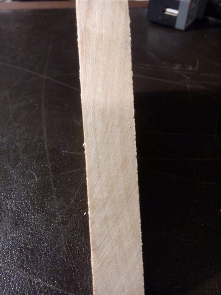

Nektarios2015
4 March 2015
10,384

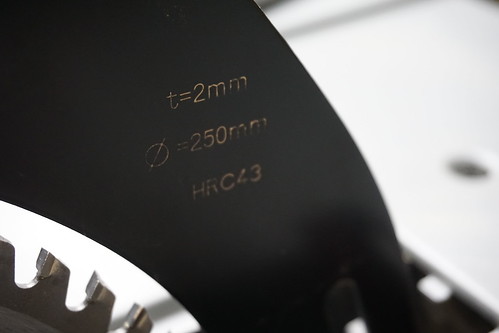

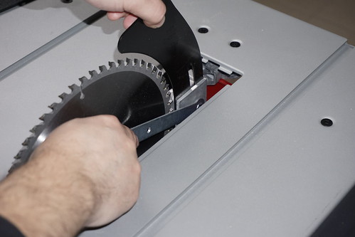

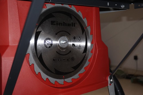

Ο παλιος και ο νεος δισκος.
16 vs 60 δοντια.
Δεν ξερω αν ειχα φθαρει το παλιο δισκο, αλλα η διαφορα με το νεο ειναι εμφανης και απο μυωπα.
Made in China ο δισκος καιρος στιγμην αναρωτηθηκα γιατι να μη παρω στο 1/3 της τιμης, δισκο απο την einhell?

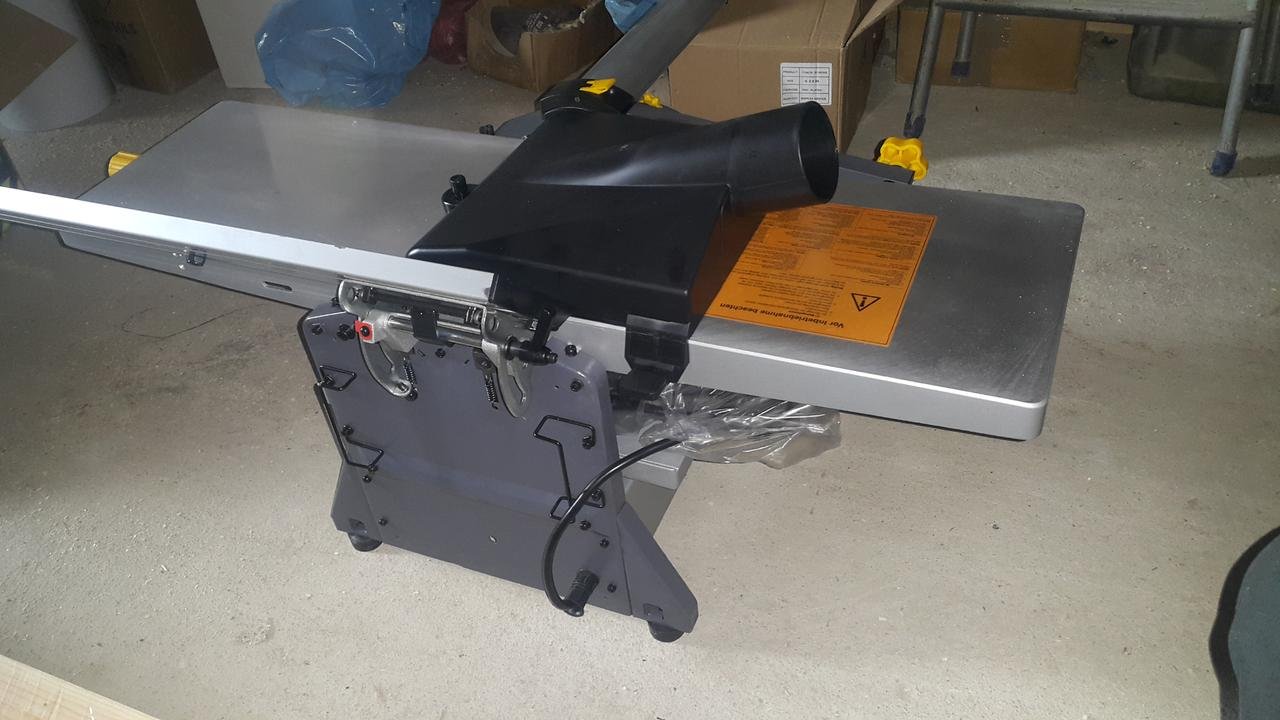

Woodster PT105 πλανοξεχονδριστηρας 254 mm

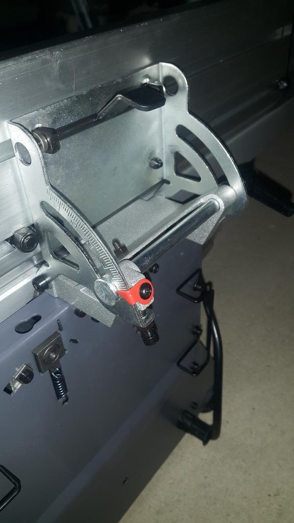

Σήμερα βρήκα χρόνο να ανοίξω και να ασχοληθώ λίγο με τη πλάνη-ξεχονδριστήρα που παρέλαβα προχθές!
Εντύπωση μου έκανε ο πολύ καλός και στιβαρός φράχτης που έμεινε ακλώνητος όση πίεση και να άσκησα πάνω του!
Με δύο κινήσεις πέφτει και τραβιέται προς τα πίσω για να μπει η μπούκα προστασίας και αναρρόφησης πριονιδίων..
Εδώ να τονίσω πως το μηχάνημα δεν λειτουργεί αν δεν κουμπώσει σωστά η μπούκα!
Το καλώδιο μαζεύεται όμορφα απο πίσω για αποθηκευση..

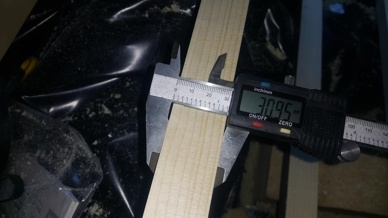

Ο φράχτης ήταν απο την αρχή ακριβώς ρυθμισμένος τόσο στις 90 όσο και στις 45 μοίρες και δεν χρειάστηκε να τον πειράξω..

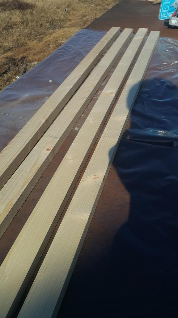

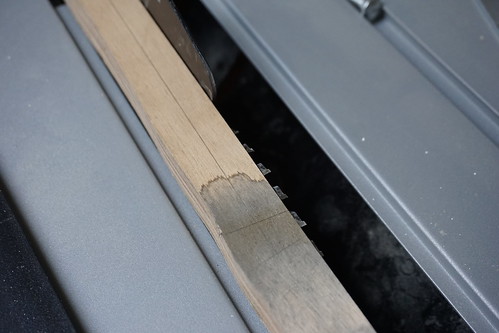

Ξυλεία πρίν και μετά το πλάνισμα...
Ο ξεχονδριστήρας έχει ένα χιλιοστό απόκλιση αλλά ρυθμίζετε ευκολά..
Και εδώ μια φωτό απο την αρχή κατασκευής της βάσης του ξεχονδριστήρα..
Στο ξεχόνδρισμα στην αρχή κάνει ένα δόντι, όταν αρπάζει το ξύλο, αλλά πιστεύω είναι θέμα εξάσκησης!
Όταν είναι σε λειτουργία και πέσει το ρεύμα, κλείνει το κύκλωμα αυτόματα και όταν επανέλθει το ρεύμα είναι σβηστό το μηχάνημα (πλέον τα περισσότερα δουλεύουν έτσι βάσει οδηγίας, απλώς το αναφέρω)!
Σε γενικές γραμμές έμεινα πολύ ικανοποιημένος απο το μηχάνημα, είναι στιβαρή κατασκευή και είναι σχεδόν όλο απο μέταλλα, πλαστικά έχει μόνο στις βίδες που σφίγγει κάποια εξαρτήματα, εκτός και αν εχει κάπου που μου διέφυγε! Τώρα απο γρανάζια και τροχαλίες (έχει και ένα σετ έξτρα ιμάντες μαζί) και τα τιαύτα δεν γνωρίζω αν είναι ποιοτικοί, πλαστικοί κλπ! Για τα χρήματά του πάντως είναι ότι καλύτερο πιστέυω..
Απο ΕΔΩ
Εδώ είναι το λίγο πιο καινούριο μοντέλο λίγο πιο αναβαθμισμένο σε μερικά σημεία. . Στο 2.15 και μετά δείχνει τη λειτουργία του λες...
https://www.youtube.com/watch?v=Y_FdWDg6sSI

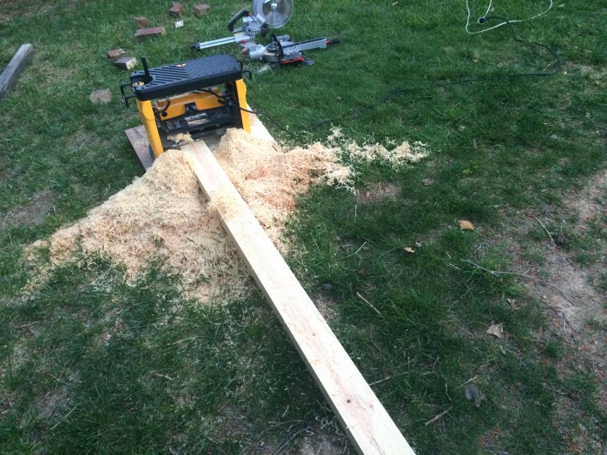

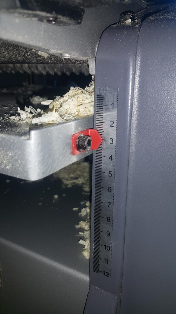

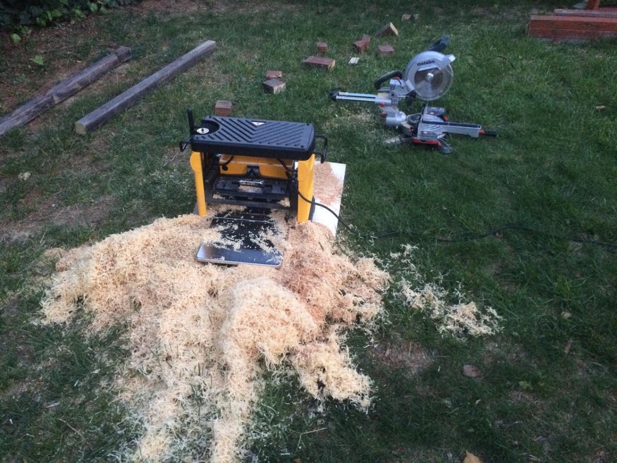

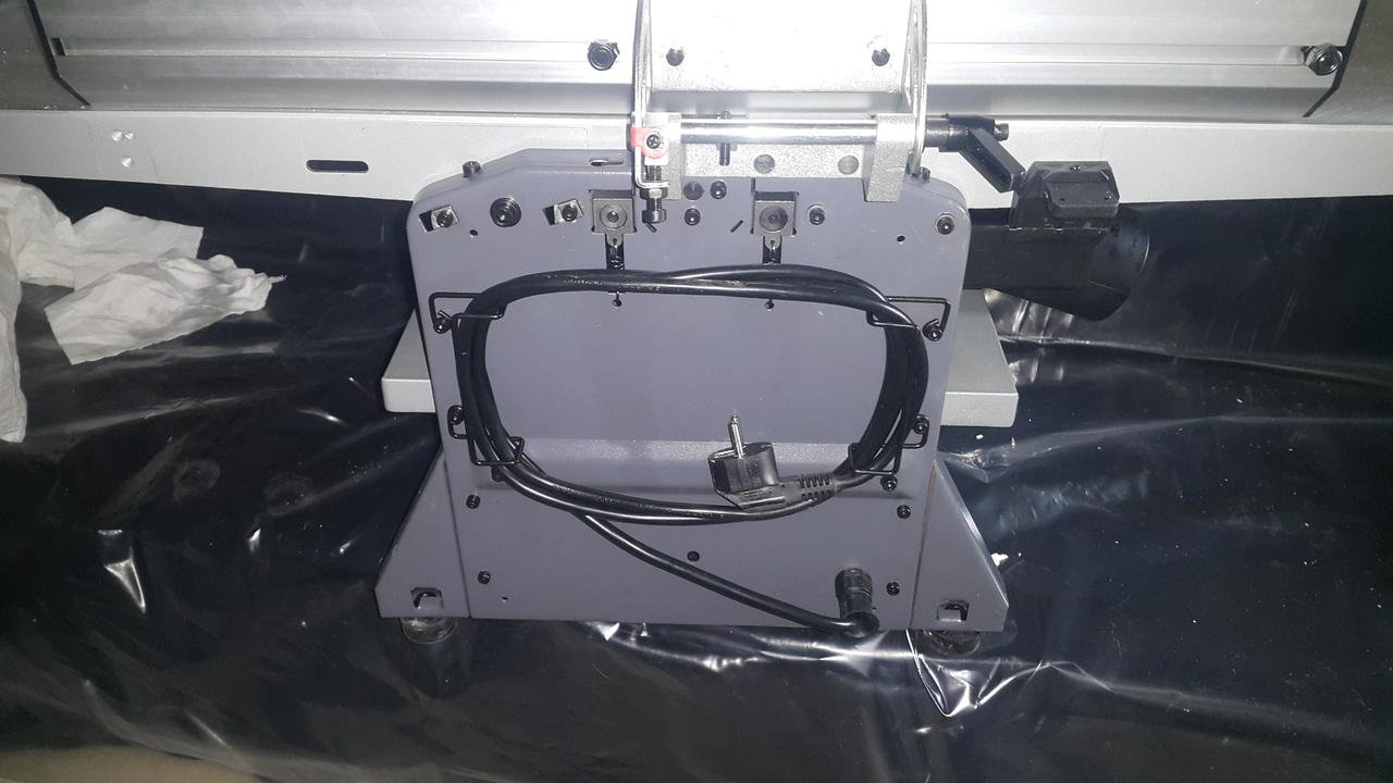

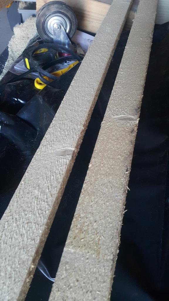

Boston pj 200 πλανοξεχονδιστηρας
λοιπόν , μιας και τις προάλλες έπεσε στα χέρια μου μια πλάνη ξεχονδρστήρας , και επειδή βλέπω ότι υπάρχει αρκετό ενδιαφέρον , είπα να γράψω μερικά πράγματα .
ΤΟ ΜΗΧΑΝΗΜΑ
Πρόκειται για μια πλάνη ξεχονδρηστήρα Boston pj 200 της εταιρίας Unimac . Η τιμή της βρίσκεται στα 250 euros περίπου , οπότε μιλάμε για entry lvl μηχάνημα , με ό,τι αυτό συνεπάγεται. Οι πλάνες αυτής της κατηγορίας είναι όλες , λίγο πολύ , φασόν από Κίνα και απλά η κάθε εταιρία βάζει το όνομά της επάνω , ή αλλάζει το χρώμα κλπ. Το γεγονός ότι βρίσκεται η Unimac από πίσω είναι θετικό στο θέμα της υποστήριξης και των ανταλλακτικών , αφού τα συγκεκριμένα μηχανήματα ζορίζονται αρκετά και βγάζουν συχνά πυκνά προβλήματα. Η συγκεκριμένη πλάνη έχει έναν απλό μονοφασικό κινητήρα , το τραπέζι της είναι από αλουμίνιο , η πλαινή μπάρα από λαμαρίνα , με αρκετό (ανεκτό όμως) τζόγο και πλαστικά μέρη στη μανιβέλα και διακόπτες , πράγμα αρνητικό για την διάρκεια ζωής τους .Το περίβλημα της πλάνης είναι απλή λαμαρίνα βαμμένη στην συγκεριμένη περίπτωση με κίτρινο χρώμα . Γενικά η ποιότητα κατασκευής βρίσκεται σε σχετικά καλό επίπεδο , κιαν την χειρίζεσαι με προσοχή πιστεύω ότι αντέχει . Μια φωτό της πλάνης είναι αυτή , http://postimg.org/image/6qj31czxl/?_ga=1.173833827.1598929162.1454234228
ΧΕΙΡΙΣΜΟΣ -ΑΠΟΤΕΛΕΣΜΑΤΑ
όπως βλέπετε και από την παραπάνω φωτό , πρώτο θέμα είναι η μεγάλη ποσότητα ροκανίδιών που παράγεται από την λειτουργία του μηχανήματος . Εδώ http://postimg.org/image/cq1s7weeh/?_ga=1.220533080.1598929162.1454234228 βλέπετε μια άλλη εικόνα που αφορά τα ροκανίδια από το πλάνισμα κατά 1'' πέντε απλών ταβλών παλέττας .Είναι φανερό ότι χρειάζεται η χρήση σκούπας αναρρόφησης και μάλιστα μεγάλης χωριτηκότητας . Ή πλάνη συνοδέυεται από μια τετράγωνη πλαστική κεφαλή που υποτίθεται ότι βοηθά την απομάκρυνση των ροκανιδιών , και η οποία μάλλον διακοσμητικό χαρακτήρα έχει , αφού μικρή αποτελεσματικότητα ("efficiency") έχει και κάνει έτσι αναγκαία τη χρήση αναροφητικής σκούπας ή ακόμη καλύτερα αναροφητικού μηχανισμού .
Δούλεψα την πλάνη μόνο σαν ξεχονδρηστήρα , αφού αυτό βασικά με ενδιέφερε και έχω να πω τα εξής:
Για να πετύχει κανείς ένα αποδεκτά αποτέλεσμα πρέπει να "περάσει" το επεξεργαζόμενο κομμάτι ξύλου , αρκετές φορές από τον ξεχονδριστήρα , τρώγωντας κάθε φορά , λίγο-λίγο την επιφάνειά του κατά μισό-ένα χλιοστό . Αυτό , όπως καταλαβαίνετε απαιτεί αρκετό χρόνο και υπομονή ,αλλά το αποτέλεσμα είναι καλό και αξίζει τον κόπο .Βλέπετε εδώ το αποτέλεσμα το ισομερές πάχος τριών σημείων μιας τάβλας , εδώ http://postimg.org/image/iuycicctl/?_ga=1.177034725.1598929162.1454234228 , εδώ http://postimg.org/image/tj23h6msp/?_ga=1.177034725.1598929162.1454234228 και εδώ http://postimg.org/image/ikqtyzy7d/?_ga=1.208092626.1598929162.1454234228 . Και εδώ βλέπετε το αποτέλεσμα σε σύνολο της τάβλας που πλάνισα ,http://postimg.org/image/6lfbrosmh/?_ga=1.22369787.1598929162.1454234228
Πιστεύω ότι τα αποτελέσματα είναι καλά , δεδομένης της κατηγορίας τιμής του μηχανήματος .
ΑΡΝΗΤΙΚΑ
Το βασικό αρνητικό σημείο της πλάνης είναι το γεγονός ότι λόγω του μεγάλου όγκου ροκανιδιών που συγκεντρώνονται στο κάτω μέρος της και κυρίως ανάμεσα στους κινούμενους κοχλίες που κινούν το τραπέζι πάνω -κάτω , να μπουκώνει ο μηχανισμός εύκολα , να μειώνεται ο ωφέλιμος χώρος , με αποτέλεσμα να απαιτείται συχνότατα καθαρισμός του μηχανήματος με τη χρήση φυσητήρα . Το τονίζω ότι δεν δοκίμασα την πλάνη με μεγάλη σκούπα αναρόφησης για να ξέρω τα αποτελέσματα , αλλά απότι μου είπαν στην Unimac το καλύτερο είναι ή χρήση μηχανήματος αναρόφησης που κοστίζει περίπου 200 euros , εκτός αν επιλέξετε την δική μου μέθοδο , δηλ εργασία στο ύπαιθρο και φυσητήρα. Ο συχνός βέβαια καθαρισμός , καθυστερεί εκ των πραγμάτων την γρήγορη πρόοδο της εργασίας , αλλά .....μπος στα κάλλη τι είναι ο πόνος .
Τέλος , επειδή θυμάμαι μια ερώτηση του Ηλία (aka Kenzo) σχετικά με τον αριθμό των κομματιών που μπορείς να περάσεις μέσα από την πλάνη (αν θυμάμαι και καλά) δεν νομίζω ότι ο ξεχονδρηστήρας μπορεί να επεξεργασθεί κάθε φορά περισσότερα από ένα τεμάχιο ξύλου , θα ζοριστεί πολύ και χωρίς λόγο.
ΣΥΜΠΕΡΑΣΜΑ
Δεδομένης της τιμής του μηχανήματος και σε αναφορά με τα αποτελέσματα (αλλά και τον χρόνο που χρειάζεται κανείς ) μιλάμε για ένα καλό και τίμιο μηχάνημα στο entry lvl κομμάτι της κατηγορίας . Σίγουρα είναι ένα από πιο χρήσιμα εργαλεία για όποιον ασχολείται με ξύλο .Προσωπικά όμως , επειδή με ενδιαφέρει περισσότερο το κομμάτι της ξεχόνδρισης , μάλλον θα προτιμήσω να συγκεντρώσω περισσότερο χρήματα και να αγοράσω αργότερα τον Ξεχονδριστήρα της Dewalt.
Αυτά ......τα ολίγα ,ούφ.

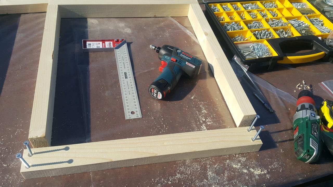

Bosch Gks 10,8
Δισκοπριονο χειρος στη σειρα εργαλειων μπαταριας 10,8 v.
Το εργαλειο το εβλεπα καιρο διστακτικα ομως και δεν ηξερα αν θα αξιζε να το αγορασω.
Σκεφτομουν την αγορα καποιου δισκοπριονου μιας και το μεγαλο gks 190 το εβαλα στο παγκο, αλλα απο την αλλη δεν ηθελα να παρω ακομη ενα ηλεκτρικο.
Μπαταριας ειχα εναλλακτικη το parkside, αλλα δεν ηθελα να φορτωθω νεο φορτιστη μπαταριες κλπ αν και ερχεται σε δελεαστικη τιμη.
Το gks 10, πληρουσε το θεμα συμβατοτηττας μπαταριων, μεγεθους και τις επιδοσεις που ηθελα θεωρητικα, μεχρι τωρα.
Λοιπον το πηρα στα χερια μου και διαπιστωσα οτι γυριζει αργα. Ποσο αργα ομως? 1500 στροφες, ειναι ικανες για σωστη και γρηγορη κοπη? Ετσι λοιπον πρωτη εργασια ηταν κοπη κοντρα πλακε 15mm που θα εδειχνε απο που κραταει η γενια του. Ανετα εκοψα τρια κομματια μηκους 60cm και ειπα εδω ειμαστε, μια χαρα!
Δοκιμασα και σε hdf 0,6cm και εκει δεν διστασε καθολου. Αρα το περασε το πρωτο τεστ με αριστα!

[h=1]Metabo KGS 254 M[/h]
Σήμερα, μαζί με κάτι άλλες χοντροδουλειές, αποφάσισα να καθαρίσω και κάποια ξύλα 25-ετίας απ´ την πέρκολα που ξήλωσα. Για την ακρίβεια ήταν δύ οι πέργκολες.
Έτσι λοιπόν, αντί να πάνε όλα στα σκουπίδια η σε καυσόξυλα, σκέφτηκα, αν μπορώ, να περισώσω κάποια που θα μπορούσαν να χρησιμοποιηθούν σε κάποιες δουλειές που δεν απαιτείται τόσο καλό ξύλο.
Το Metabo έκοβε, το Dewalt καθάριζε...
Παρατηρήσεις τώρα...
Το Metabo.
Όλα μια χαρά, αστραπιαίο κόψιμο, τα συγκεκριμένα ξύλα, ακόμα και τα πιο χοντρά (12Χ7) είναι παιχνιδάκι για το μηχάνημα.
Αυτό που μου έκανε εντύπωση, και πρέπει να το κοιτάξω, είναι οτι 2-3 φορές που φάνηκε να ζορίζεται (λύγιζε το μακρύ δοκάρι και μπλόκαρε το δίσκο) το μηχάνημα σταμάταγε σαν να απελευθέρωνα το διακόπτη. Άφηνα και ξαναπάταγα το διακόπτη και ξεκίναγε κανονικά.
Αυτό είναι φυσιολογικό, είναι κάποιο σύστημα προστασίας; Αν συμβαίνει αυτό είμαι απαράδεκτος που δεν το γνωρίζω ήδη.
Το Dewalt.
Σχεδόν μια απ´ τα ίδια. Τα καλά τα γνωρίζουμε, άρα αναφέρω μόνο τα "κακά".
Ίσως να είμαι επηρεασμένος κι απ´ τη γκαντεμιά της Αγάπης με τα Dewalt αλλά σήμερα πρόσεξα οτι η βίδα που συγκρατεί τη μανιβέλα που ανεβοκατεβάζει τα μαχαίρια είχε ξεβιδώσει και λίγο έλειψε να τη χάσω. Την ειλδα έγκαιρα και την έσφιξα, μικρό το κακό.
Το δεύτερο που παρατήρησα είναι οτι, ενώ είναι εξεραιτικό σαν ξεχονδριστήρας, το μηχάνημα δεν είναι γωνιάστρα. Σε βαριά μορφή στρέβλωσης του ξύλου για να "το φέρεις" χρειάζονται πολλά περάσματα.
Δεν ξέρω βέβαια πόσο καλή δουλειά κάνουν σ´ αυτό το τομέα τα μηχανήματα που έχουν απο πάνω πλάνη και φράχτη, φαντάζομαι οτι το γώνιασμα (θα πρέπει να) γίνεται πιο εύκολα.

Δοκιμη του PTS 10 της BOSCH.
Οι πρώτες εντυπώσεις ήταν καλές, το μηχάνημα στιβαρό, το μόνο που η βάση του είναι από πολύ ψιλό πλαστικό.
Μετά από το "χαλβάδιασμα" σειρά είχε να δούμε τον φράχτη του και τα πολλά αρνητικά που του έχουν δωθεί..
Είναι, σχεδόν όλα, αλήθεια.
Αν σπρώξεις τον λεβιέ, απλώς, τότε το απέναντι τμήμα του κινείται με αποτέλεσμα να είναι παράγωνος με τον δίσκο κοπής.
Αυτό που είχαμε δοκιμάσει, με επιτυχία, στου Σωτήρη, ήταν πριν κατεβάσουμε τον λεβιέ να τραβάμε τον φράχτη προς το μέρος μας, έτσι ώστε να καθίσει πάνω στην πατούρα που έχει η βάση του δισκοπρίονου.
Σε εμένα αυτό απέτυχε:
Οι παραπάνω φωτογραφίες δείχνουν το μπροστινό και το πίσω μέρος του φράχτη και η διαφορά που υπάρχει.
Για να μην μακρηγορώ, πήρα λίγες λωρίδες αλουμινοταινίας και τις κόλλησα στο "Ταυ" του φράχτη, από την αντίθετη μεριά του, έτσι ώστε να μειωθεί η διαφορά στο ελάχιστο.
Μετά από αυτή τη "μόντα" όπου και να βάλω τον φράχτη (με ένα χέρι) και τραβώντας τον προς τα μένα την ώρα που τον κλειδώνω, βγάζω αυτό που δείχνει στην μετροταινία που έχει επάνω το BOSCH.
Δοκίμασα σε έλατο και έβγαλα 3χιλ και 10χιλ φιλετάκι ισόπαχο σε όλο το μήκος του.
Αυτά μέχρι στιγμής και θα επανέλθω με νεότερα.

Review παγκοπριίνο einhell 2025 U
Παρουσίαση του οικονομικού παγκοπρίονου Einhell 2025 U https://www.skroutz.gr/s/8128015/Einhell-TC-TS-2025-U.html
Ξεπακετάρισμα και συναρμολόγηση.
Το παγκοπριονο ερχεται σε μια αρκετα τακτοποιημενη συσκευασια που δεν μενει ανεκμετάλλευτος κανενας χωρος. Βαρος συσκευασιας κατι παραπανω απο 20 κιλα.
Οι οδηγιες δεν ειναι αναλυτικές και δεν περιλαμβανουν ολα τα απαραιτητα αλλα τουλαχιστον καποια βασικά θεματα τα αναφερουν.

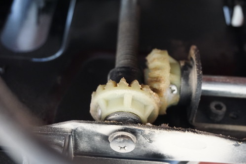

Το πρωτο προβλημα που συναντα καποιος ειναι οτι πριν ξεκινησει την συναρμολογηση πρεπει να λυσει την επανω επιφανεια του παγκοπριονου. Αναμεσα στην επιφανεια και το μοτερ εχουν βαλει ενα κουτι που περιλαμβανει τις βιδες της βασης και των εξτρα επιφανειών καθως και το miter gauge και το πανω συστημα προστασιας του δισκου και δεν βρηκα αλλο τροπο να το βγαλω. Απο video αλλων ειδα οτι πράττουν το ιδιο. Αυτο ειναι κατι απλο με 8 βιδες αλλεν , αλλα αφαιρει οποιαδηποτε εργοστασιακη ρυθμιση ειχε γινει γιατι πανω στην επιφανεια πιανει και το συστημα που συγκρατει τον μηχανισμο του δισκοπριονου για την κλιση 90-45...

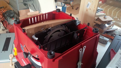

Εδω βλεπουμε το μοτερ οπως φαινεται μολις αφαιρεσουμε το κουτι. Το αριστερο μερος που συγκρατει το μοτερ ειναι μεταλλικο ενω το δεξι ειναι απο πλαστικο και ειναι το συστημα συλλογης της σκονης.
Φαινεται και το συστημα ανηψωσης με τα δυο πλαστικα γραναζια...
Το σωμα ειναι απο πλαστικο. Θετικο προς το βαρος αλλα χωρις το "δεσιμο" της πλακα απο πανω και λογο βαρους του μοτερ , δημιουργουσε μια ελαστικοτητα στην κατασκευη. Αυτο δεν υπαρχει οταν βιδωθει παλι η πλακα , αλλα θα πρεπει καποιος να ειναι προσεκτικος να μην το μετακινησει οταν ειναι ετσι για να μην σπασει κατι...
Η συναρμολογιση μου πηρε 30 λεπτα χωρις να πολυ διαβασω τις οδηγιες.
Αλλαγη δισκου, ρυθμιση δισκου , knife , miter gauge και φραχτη.
Το δισκοπριονο ερχεται με εναν δισκο 24 δοντια 250mm 2.8mm και τρυπα 30mm. Αλλαχτηκε με εναν einhell 60 δοντιων 250mm 3.2mm. Κοστος 13 . Ο εργοστασικος δισκος τοποθετηθηκε στα πλαγια του παγκοπριονου που εχει εχει θεση. Η αλλαγη του ειναι ευκολη με τα δυο κλειδια που το συνοδευουν. Απο την αλλη πλευρα υπαρχει θεση για το push stick.

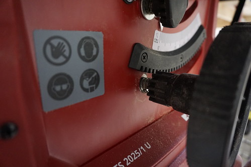

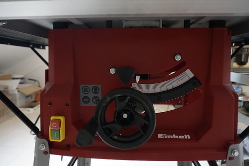

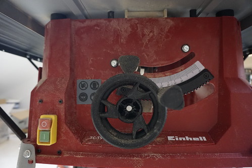

Ρυθμιση της καθετοτητας του δισκου.
Αυτο το πετυχαινουμε ρυθμιζοντας δυο βιδες που υπαρχουν αριστερα και δεξια στο τερμα απο το συστημα αλλαγης της γωνιας. ΔΕΝ το αναφερουν οι οδηγιες.
Εχουν μια ροδελα απο πισω που την μετακινουμε αριστερα δεξια οταν χαλαρωσουμε το παξιμαδι μεχρι να πετυχουμε την καθετοτητα. Δεν το βρηκα ακριβειας το ολο συστημα. Κραδασμοι πιθανολογώ μπορουν να μεταβαλουν τη ρυθμιση σε συνδιασμο με το βαρος του μοτερ που τεινει οταν ειναι χαλαρη η βιδα συσφιξης των μοιρων να "κάθεται" καπου στις 10 μοιρες...
Η ρυθμιση των μοιρων γινεται χαλαρωνοντας την πανω βιδα και εμπλεκοντας τα δοντια του μοχλου ρυθμισης του υψους πιεζοντας τον προς τα πισω.
Ρυθμιση του miter gauge.

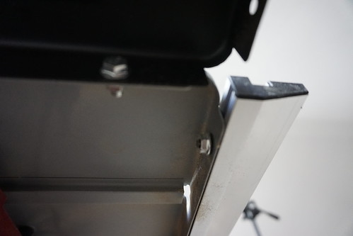

Προκειται για μια πλαστικη κατασκευη με ενα φραχτη απο αλουμινιο. Υπαρχει τζογος αλλα η κινηση του μεσα στα αυλακια ειναι ομαλη και δεν βρηκα προβλημα στη χρηση του. Το πλαστικο μερος μπορει να αντικατασταθει παντως. Τα αυλακια ειναι τυπου Τ με επανω πλατος 12mm και εσωτερικο 16mm. Η ρυθμιση εγινε με μια γωνια προς τον δισκο. Αφου βρηκα ακριβως το σημειο 0 ρυθμισα και το σιδερενιο δεικτη του miter.
songless_bird
8 May 2013
11,636
Νότια Μακεδονία
Re: Review παγκοπριίνο einhell 2025 U
Ρυθμιση του φραχτη.
Ο φραχτης ειναι δυο κομματια απο αλουμινιο και μια πλαστικη βαση με πλαστικο μοχλο... Η ρυθμιση του εγινε ακουμπωντας τον φραχτη πανω στον δισκο και ρυθμιζοντας τον χαλαρωνοντας δυο βιδες αλλεν. ΔΕΝ το αναφερουν οι οδηγιες.

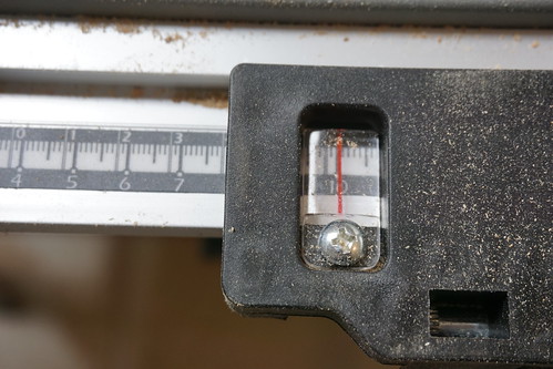

Ρυθμιση του οδηγου του φραχτη.
Σε περιπτωση που δεν ειναι ακριβως στο 0 η ενδειξη του φραχτη η ρυθμιση γινεται χαλαρωνοντας τρεις βιδες απο πισω και σύροντας το οδηγο αριστερα δεξια. Ειναι συστηματος Τ οποτε ειναι αβαθμιδοτη η ρυθμιση
Εδω να σημειωσω οτι το μεγιστο κοπης που επιτρεπει ο φραχτης ειναι τα 24cm . Αυτο αλλαζει αν μετακινησουμε το φραχτη να πιανει και την εξτρα μαυρη επιφανεια. Ετσι το μεγιστο αγγιζει τα 41cm αλλα πλεον ειναι αχρηστη η μετρηση εκατοστων πανω στον οδηγο. Με δοκιμες μπορουμε να βρουμε το "νεο" 0.
Τοποθετηση του επανω guard και ρυθμιση του knife.
Η τοποθετηση του Guard ειναι απλη με μια βιδα , χαλαρα, ωστε να κινειται οταν περναμε το ξυλο που κοβουμε. Ομως αν δεν ρυθμισουμε το knife το ξυλο μας θα βρισκει στην βιδα του αν ρυθμισουμε το υψος του δισκου οσο το παχος του ξυλου και δεν θα περναει. Αυτο το ρυθμιζουμε χαλαρωνοντας την βιδα του μαχαιριου και τραβοντας το τερμα επανω. Τοποθετουμε ενα ξυλο διπλα στον δισκο και τον κατεβαζουμε οσο το παχος του. Τοποθετουμε το Guard και κατεβαζουμε το μαχαιρι τοσο ωστε να μην ακουμπαει οριακα στο ξυλο η βιδα. Σφιγγουμε την βιδα του μαχαιριου και ειμαστε ετοιμοι.
Αν θελουμε μισοχαρακτες, θα πρεπει να βγαλουμε τελειως το Guard και να κατεβασουμε το μαχαιρι πιο κατω απο το δισκο.
Συστημα αναρροφησης σκονης.
Εδω εχουμε ενα Τ στο πισω μερος. Το ενα ειναι η εισαγωγη για την σκουπα, το αλλο μερος οδηγει μεσα στο παγκοπριονο και το αλλο με ενα σωληνα στο επανω Guard. Για να τοποθετηθει στο guard πρεπει να ξεβιδωθει ενα πλαστικο πωμα.
songless_bird
8 May 2013
11,636
Νότια Μακεδονία
Δοκιμή παγκοπρίονου
Μετά τις πρωτες ρυθμισεις χωρις καν να εχω ακουσει το ηχο που βγαζει πιο πριν ξεκινησα τις δοκιμες σε ρεταλια.
Η πρωτη εκκινηση ηταν "τρομακτικη". Το εργαλειο κανει τρομερο θορυβο. Δεν το μετρησα αλλα το ββλιο οδηγιων λεει πανω απο 91 ντεσιμπελ! Πρωτη παρατηρηση κατα την εκκινηση ηταν ενα "κλοτσημα". Το μηχανημα δεν εχει soft start και δινει απο την αρχη ολες τις στροφες. Αυτο το κλοτσημα αν δεν εχουμε σφιξει καλα την βιδα για τις μοιρες θα μας χαλασει την καθετοτητα...
Πρωτη κοπη με το miter cauge. Ξυλο κοντρα πλακε 2cm. Εντυπωσιασμενος απο την ευκολια που εκοψε το ξυλο χωρις να συναντησω καποια αντισταση ως αισθηση στο χερι μου. Η κοπη καθετοτατη! Αν και στο τελος παρατηρησα μικρο ξεφλουδισμα στο σοκορο προς της πλευρα του τελους της κοπης.
Μετα σειρα ειχε το ιδιο κοντρα πλακε να μειωθει με τον φραχτη απο τα 5cm στα 3cm. Ο φραχτης αν και δεν πιανει μεχρι πισω στο τραπεζι και εχει ελαστικοτητα δεν απογοητευσε. Η κοπη ηταν καθαρη, καθετη ως προς την κοπη που εγινε με το miter και εχανε απο ακρη σε ακρη 0.2 χιλιοστα!
Μετα δοκιμη σε mdf παχους 1 cm. Δοκιμη κοπης στα 10cm. Καθαρη κοπη και παρομοια αποκλιση απο ακρη σε ακρη(λιγο μεγαλυτερη).
Μετα ειχε δοκιμη σε MDF παχους 18mm με επικάλυψη μελαμινης. Η δοκιμη εγινε για αν δω πως τα παει ο φτηνος δισκος με τα 60 δοντια. Απο την επανω πλευρα βγηκε πολυ καθαρα, απο κατω ομως υπηρχε ορατο σπασιμο των ακρων της μελαμινης.
Αποδοση αναρροφησης σκονης.
Χαλι μαυρο! Σαν να μην τραβηξε τιποτα η σκουπα. Η σκουπα ειναι η parkside στα 1400watt. Αμυδρά αντιλαμβανομαι να τραβαει εσωτερικα του παγκοπριονου και καθολου απο πανω στο guard του δισκου. Δεν ειδα αν κατι μπλοκαρει το σωληνα εσωτερικα του παγοπριονου, αλλα ειναι κατι που θελει ερευνα και σιγουρα βελτιωση. Μπορει να φταιει και η σκουπα...
Συμπερασμα.
Η αλλαγη του δισκου ειναι επιβελημενη. Ακομη και ο φτηνος με τα 60 δοντια ειναι καλυτερος σε κοπη απο τον εργοστασιακο με μονη υποχωρηση την μεγαλυτερη κατα 0.4 χιλιοστα παχυτερη κοπη.
Το εργαλειο ειναι συμμαζεμμενο, αφηνει μικρο footprint και μπορει να χρησιμοποιηθει χωρις τη βαση και τα πλαινα σε μικρα εργαστηρια.
Ο οδηγος ειναι φτηνιαρικος οπως και το miter gauge αλλα παραδόξως οι αποκλισεις τους δεν ενοχλουν σε ερασιτεχνικη χρηση. Δεν μιλαμε για χιλιοστα , αλλα για δεκατα. Μια diy λυση θα μπορουσε να ανεβασει την ακριβεια.
Το μοτερ δειχνει δυνατο και δεν θα προβληματισει σε κοπες και πιο χοντρων ξυλων. Αν και δεν θα ακοβα ποτε το μεγιστο 8cm που φτανει ο δισκος.
Το συστημα αναρροφησης σκονης ειναι σαν να μην υπαρχει. Ισως αν κλεισω το κατω μερος του παγκοπριονου να βελτιωθει. Ειναι κατι που ενοχλει και πρεπει να βρω λυση που ειναι το προβλημα.
Στον επιλογο ειμαι ικανοποιημενος απο την αγορα μου. Συνολικο κοστος 161 . Ελπιζω η παρουσιαση μου να βοηθησει καποιους για την επιλογη να αγορασουν ενα φτηνο οπως το δικο μου, να φτιαξουν ενα DIY ή να βαλουν βαθια το χερι στην τσεπη και να μην τους απασχολουν θεματα ακριβειας και αναροφησης.

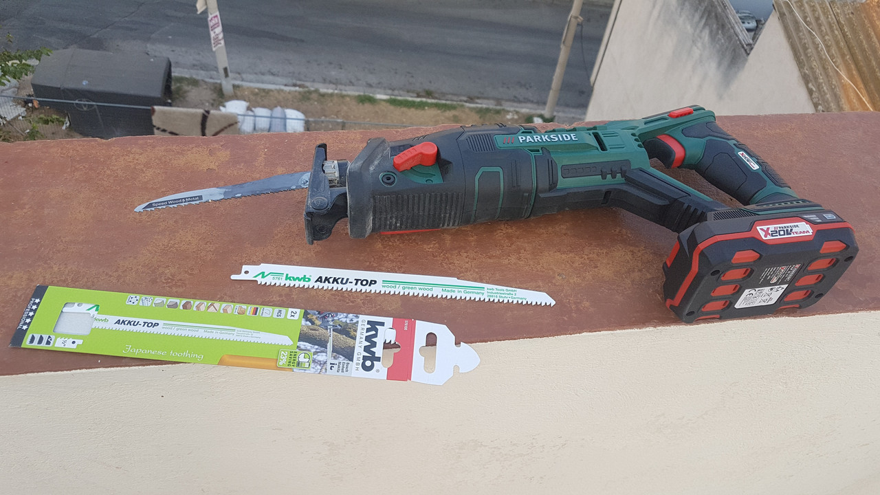

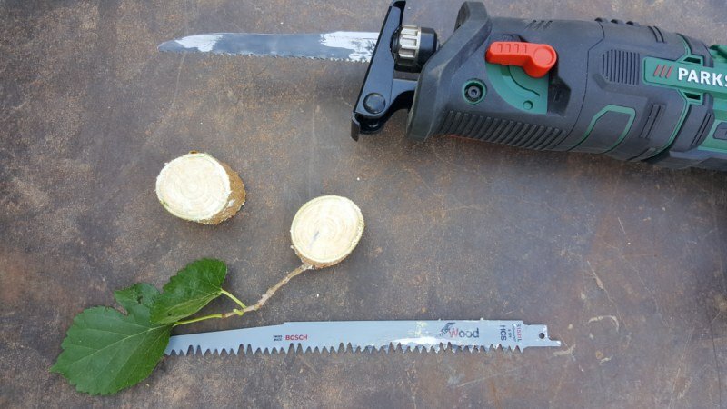

Μια προχειρη δοκιμη του νεου μινι αλυσοπριονου/σεγας/σπαθοσεγας της bosch (Easycut 12) σε μια παλετα που εχω στο μπαλκονι, πριν κατεβω στο εργαστηριο για κανονικη δοκιμη.
https://www.bosch-do-it.com/gb/en/diy/tools/easycut-12-3165140830843-2577102.jsp
Να πω οτι το εργαλειακι εκτος απο ομορφο και πρωτοποριακο gadget κανει και δουλεια!!!
Η κοπη στο παλετοξυλο εγινε απιστευτα ομαλα, γρηγορα και χωρις κραδασμους. Επισης η λαμα βυθιστηκε ευκολα στο ξυλο και αφαιρεσε το μικρο κομματι ξυλου, αριστερα της λαμας στη φωτο.
Εδω το καπακι που συγκρατει τη λαμα ειναι ανοιγμενο. Τα πριονιδια φευγουν με ενα φυσημα. Η λαμα δεν χρειαζεται λαδωμα. Μεγιστο βαθος κοπης, 65μμ.

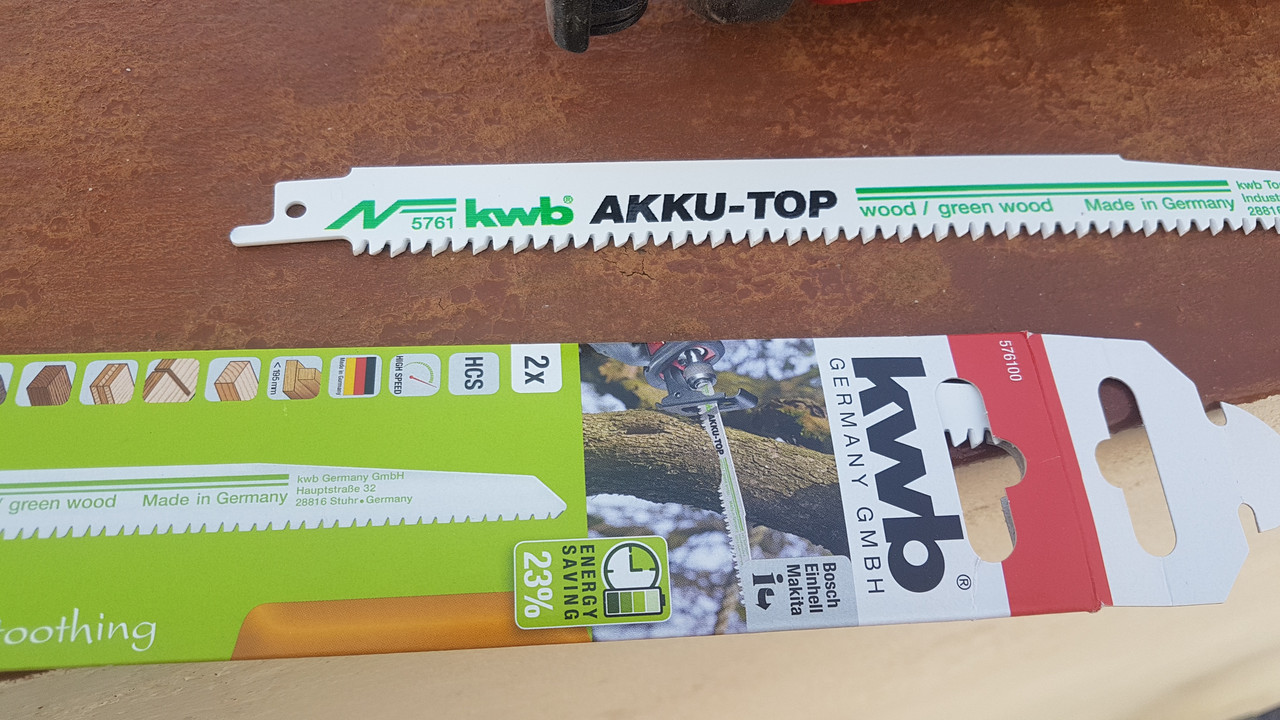

Βγαινουν 4 ειδων ανταλλακτικες λαμες. Κοστιζουν απο 20-25 ευρω αναλογα την λαμα. Δεν ξερω ποσο διαρκουν, θα δειξει.
Αυτη που φοραει, 65μμ speed for wood και αλλες 3 των 50μμ (speed for wood, basic for wood & basic for hard wood). Η basic κανει πιο καθαρο κοψιμο.
Αυτη των 65μμ (speed for wood) κανει γρηγορο κοψιμο και συνισταται και για κλαδεμα. Για καθαροτερο κοψιμο ειναι η σειρα basic for wood.
To βασικο τεστ εγινε στην μεγαλη παλετα του μπαλκονιου και το αλυσοσπαθοσεγακι εδειξε οτι κοβει ευκολα και κυριως πολυ ομαλα το ξυλο.
Δεν το δοκιμασα σε πιο χοντρο ξυλο αλλα φανταζομαι οτι δεν θα εχει κανενα θεμα σε ξυλο μεγαλυτερου παχους.

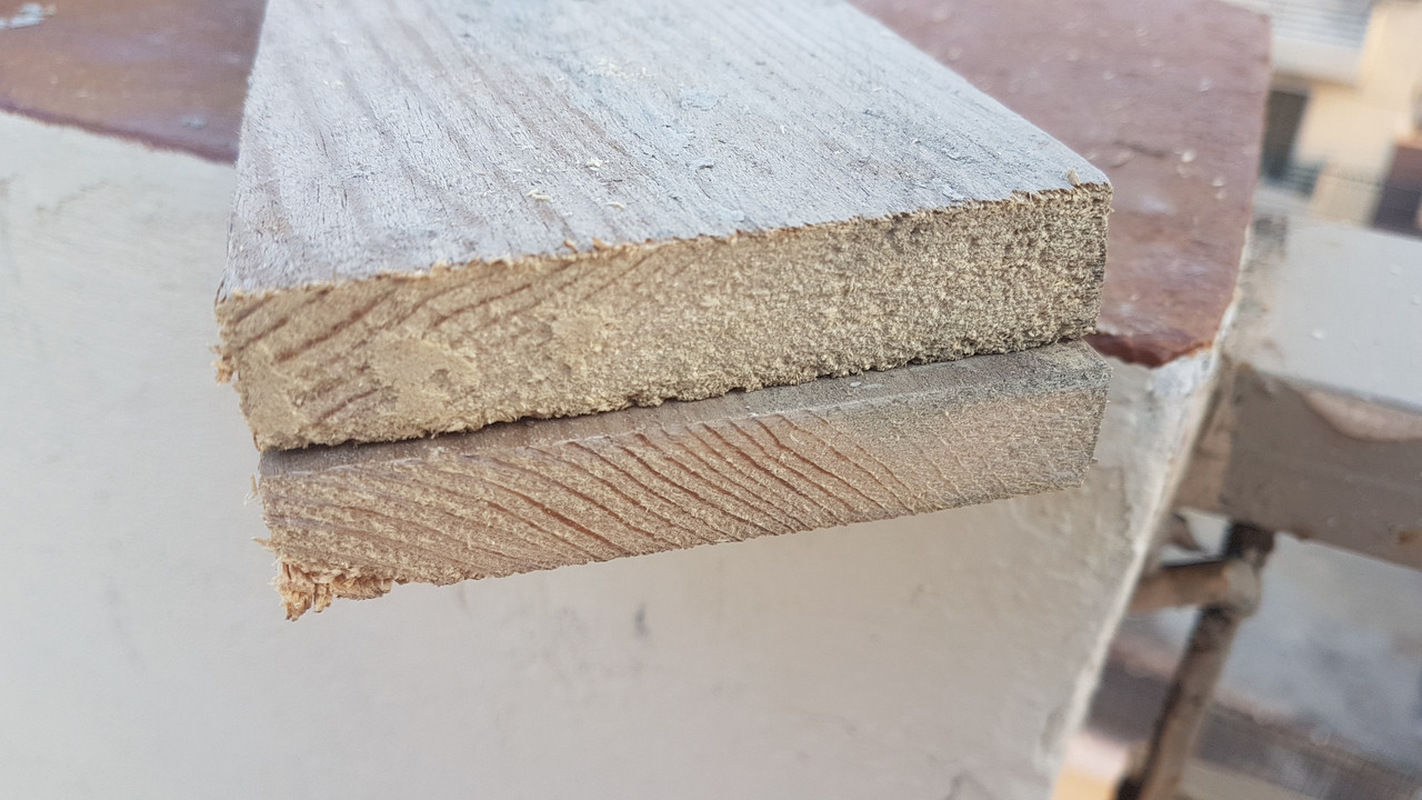

Απο κει και περα ηθελα να τσεκαρω την ποιοτητα της κοπης. Η λαμα που εχει πανω ειναι speed for wood, το οποιο σημαινει οτι κοβει γρηγορα αλλα οχι καθαρα.
Ετσι και συνεβη οπως βλεπουμε στη φωτο που εκοψα δυο ρεταλια απο οξια και ελατο. Η κοπη εγινε ταχυτατα αλλα οχι τοσο καθαρη. Κανενα προβλημα.
Οπως κοβει μια λαμα σεγας τυπου speed for wood ετσι κοβει και ο συγκεκριμενος τυπος της λαμας του μινι αλυσοπριονου.
Το πριονακι δεν το ζορισα για να δω την δυναμη και ροπη του εργαλειου. Δεν το ζορισα γιατι δεν εχω σκοπο να κοβω ξυλα παχυτερα απο 2-3 εκατοστα.
Αυτο που θα κανω σε καποια στιγμη αυριο με την αυγουλα ειναι να το δοκιμασω σε κλαδια δεντρου.
Το εργαλειο ειναι αρκετα ελαφρυ, γυρω στο 1 κιλο με την μπαταρια. Οι μπαταριες του ειναι της πρασινης σειρας. Οι μπαταριες της μπλε σειρας δεν ταιριαζουν (Νεκταριε).
Καθεται καλα στο χερι και δεν σε προβληματιζει στο κοψιμο. Δεν κλωτσαει οπως θα μπορουσε να κλωτσησει μια σεγα.
Ο θορυβος εν ωρα κοπης ειναι ιδιος με τον θορυβο που κανει ενα δεκαβολτο δραπανο μπαταριας! Μιλαμε για ακριβως την ιδια ενταση ηχου!
Εδω το βλεπουμε με το αδερφακι του, την πρασινη σεγα της της DIY σειρας η οποια ειναι απο τις πιο βολικες σεγες που εχω δοκιμασει. Για να μην πω η πιο βολικη.
Γενικως ειμαι πολυ ευχαριστημενος με το νεο μου γκατζετ. Δεν διαπιστωσα καποιο προβλημα και βρισκω πολυ εξυπνη την ιδεα της μινι 'αλυσοσπαθοσεγας.

Δοκιμη σε κλαδια.
Εδω η συνεχεια της δοκιμης του Bosch Easycut 12 σε μικρους κορμους και κλαδια στον κηπο.
Δεν χρειαστηκε να το πολυδοκιμασω καθως εκοψε ευκολα εναν απο τους μικρους κορμους με διαμετρο 6 εκατοστα.
Το κλαδι κρατηθηκε στο πεζουλι με το χερι χωρις κανενα θεμα και κραδασμο.
Εδω σε κλαδι απο ξερο κορμο διαμετρου 5.5 εκατοστων.

Με την μικρή εμπειρία που έχω πλέον για την Scheppach BASA1 που πρόσφατα αγόρασα μπορώ να πω μόνο τα καλύτερα. Αν και δεν μπορώ να την συγκρίνω με κάποια άλλη γιατί είναι η πρώτη μου, μου άφησε καλές εντυπώσεις. Έκοψα στο τέρμα του ύψους, δέκα εκατοστά, ότι πιο σκληρό ξύλο είχα, όπως μουριά, ακακία, οξυά, ελιά με την κορδέλα που φορούσε επάνω, νομίζω 8 χιλιοστά πρέπει να είναι.
Στα αρνητικά είναι ότι δεν έχει μοχλό για να χαλαρώνει με μια κίνηση, ο οδηγός αν και κρατάει αρκετά καλά, ήταν λίγο λοξός ως προς την καθετοτητα με την κορδέλα αλλά τον έφερα στην θέση του καθώς είναι από αλουμίνιο.
Κύκλους δεν έκοψα ακόμη, περιμένω να της πάρω λίγο τον αέρα.
Τα θετικά είναι, η φθηνή τιμή της, μαντεμενιο τραπέζι χαμηλό θόρυβο και γενικά με μια καλή ρύθμιση και καλή κορδέλα κόβει μέχρι και δέκα εκατοστά.
Να πω επίσης ότι ο οδηγός ρύθμισης ύψους έχει ένα θεματακι δηλαδή αν τον κατεβάσω αλλάζουν οι αποστάσεις της κορδέλας από τους οδηγούς λίγο, για αυτό κι εγώ την ρύθμισα με τον οδηγό τέρμα επάνω και δεν τον κατεβάζω. Δεν ξέρω βέβαια αν χρειαστεί να κατέβει σε κυκλικές κοπές αλλά θα λυθεί πιστεύω κι αυτό.
Για να συνοψίζω, την συνιστώ για τον ερασιτέχνη που θέλει να πάρει ένα φθηνό εργαλείο να κάνει την δουλειά του.
