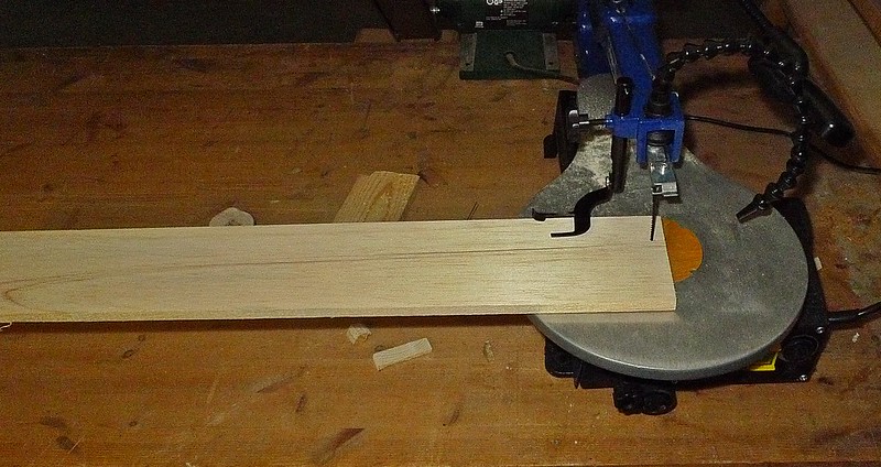

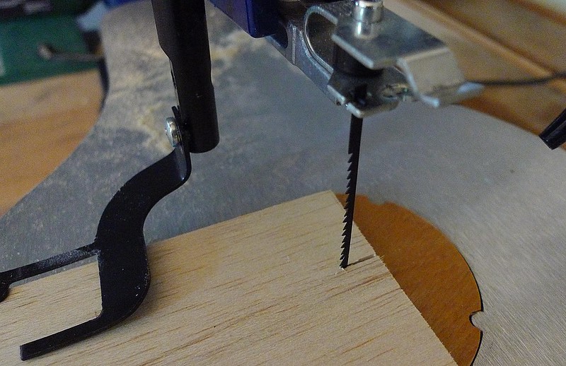

Να αρχισω με μια ιδιοτητα που δεν ξερω αν την εχουν αλλες σεγες. Να κοβει στο ...πλαϊ χωρις περιορισμο μηκους απο τον λαιμο του εργαλειου, σαν πριονοκορδελα δηλαδη.
Υπαρχει θεση, μια σχισμη, στο πλαι των τσοκ (του πανω και του κατω) γιανα μπαινει η λαμα πλαγια.
Εδω παραλληλη κοπη (rip cutting) σανιδας ενος μετρου balsa.
Eδω η λεπτομερεια του τσοκ. Η κοινη λαμα μπαινει στο πλαι.
Πλαινη κοπη χωρις περιορισμο μηκος ειχε απο οτι ηξερα μονο η Dremel που εβγαζε ειδικoυ τυπου λαμες με την λαμα γυρισμενη 90 μοιρες απο το κανονικο. (Dremel MS50)

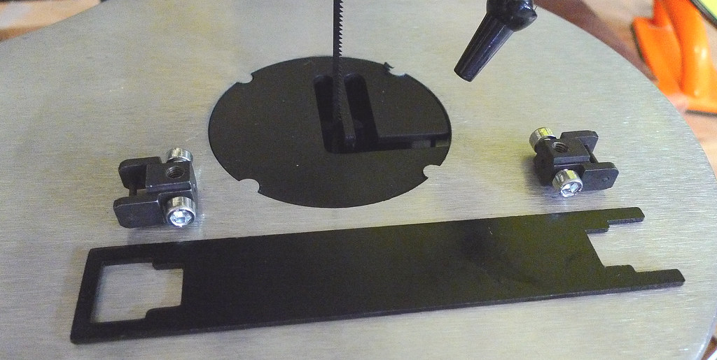

Εδω τα ανταπτορακια που μπαινει η ακεφαλη λαμα. Υπαρχει και ενας οδηγος για να ρυθμιζεται η λαμα στο ιδιο μηκος καθε φορα.

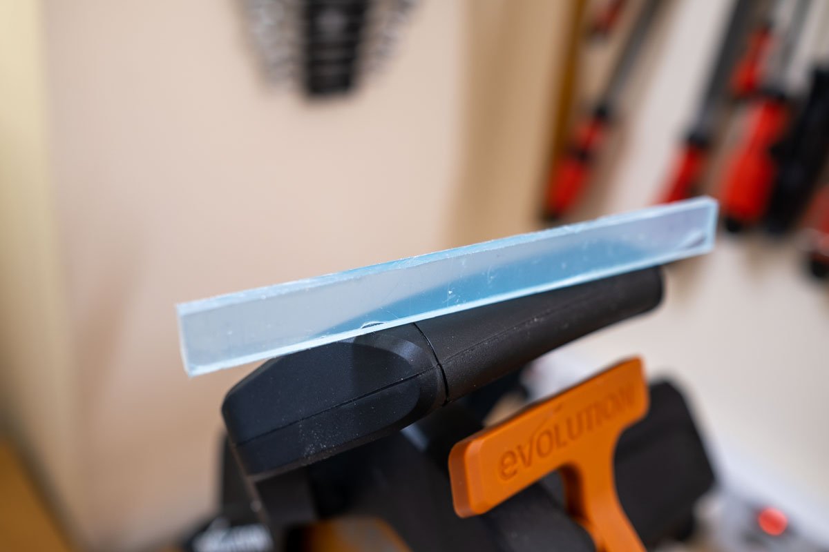

  • Ωραία κοψίματα (σε όλα τα ξύλα που δοκίμασα)
  • Συμπαθητικό κόψιμο σε plexiglass

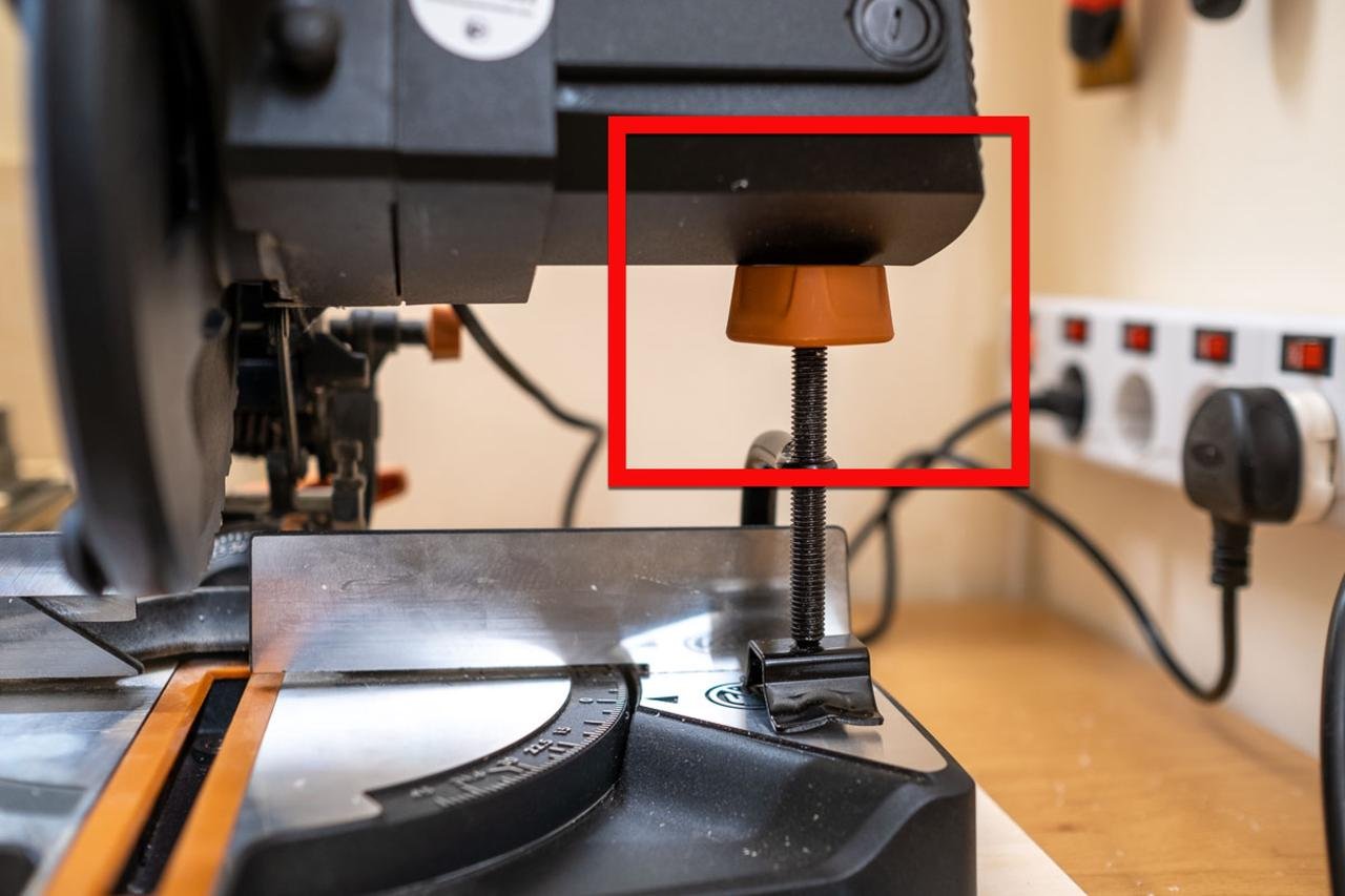

Αν βάλεις τον (μοναδικό) σφιγκτήρα στη δεξιά πλευρά, τότε αυτός βρίσκει στο σώμα του μοτέρ και δεν το αφήνει να κατέβει.
Οπότε μας κάνει μόνο για τις φαλτσοκοπές.

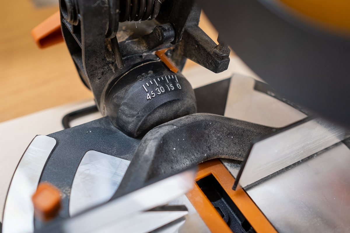

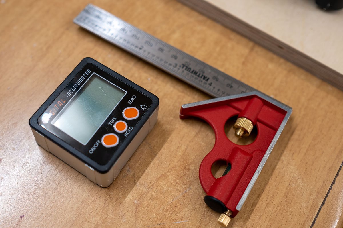

Το ρυθμιστικό για την κατακόρυφη κλίση, δεν έχει κάποια στοπ. Κινείται ελεύθερα και πρέπει να βασιστείς στις τυπωμένες ενδείξεις.
Το πιο χαζό είναι πως από το κουτί, τερματίζει στις 93 μοίρες!
Λογικό να γκρινιάζουν κάποιοι και να νομίζουν πως είναι χαλασμένο.
Με το άλεν το τερματίζεις στις 90 και τελειώνει η υπόθεση.
Για το άλλο όμως ρυθμιστικό (περιστροφή δεξιά - αριστερά) που έχει stops (κάνει κλικ και κλειδώνει δηλαδή) ακόμα και μετά το κλείδωμα θέλει να το σταθεροποιήσεις σε αυτή τη θέση με την ειδική βίδα - σφιγκτήρα (πολύ απλό, βιδώνει με το χέρι) γιατί αν δεν το κάνεις, ακόμα με λίγη δύναμη αλλάζει ελαφρώς θέση το περιστρεφόμενο πλατό και αυτό είναι λάθος.
Η πιο σωστή άποψη που διάβασα για το R210CMS είναι πως δεν είναι από αυτά που τα ρυθμίζεις μια φορά το χρόνο.
Αν είναι να κάνεις μια δουλειά που απαιτεί κοπές ακρίβειας, θα το στήσεις, θα το ελέγξεις και θα το κλειδώσεις εκεί για να κάνεις τις κοπές σου.

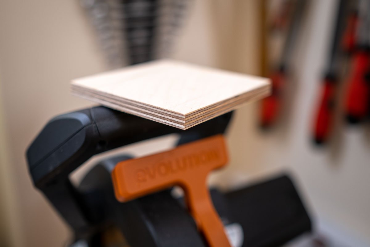

Αυτό όμως που με ενδιέφερε πιο πολύ, η καθετότητα των κοπών ήταν άψογη.
Δηλαδή έκοψα ένα παραλληλόγραμμο από ένα τυχαίο κομμάτι και οι απέναντι πλευρές ήταν απολύτως ίδιες και με σωστή καθετότητα.

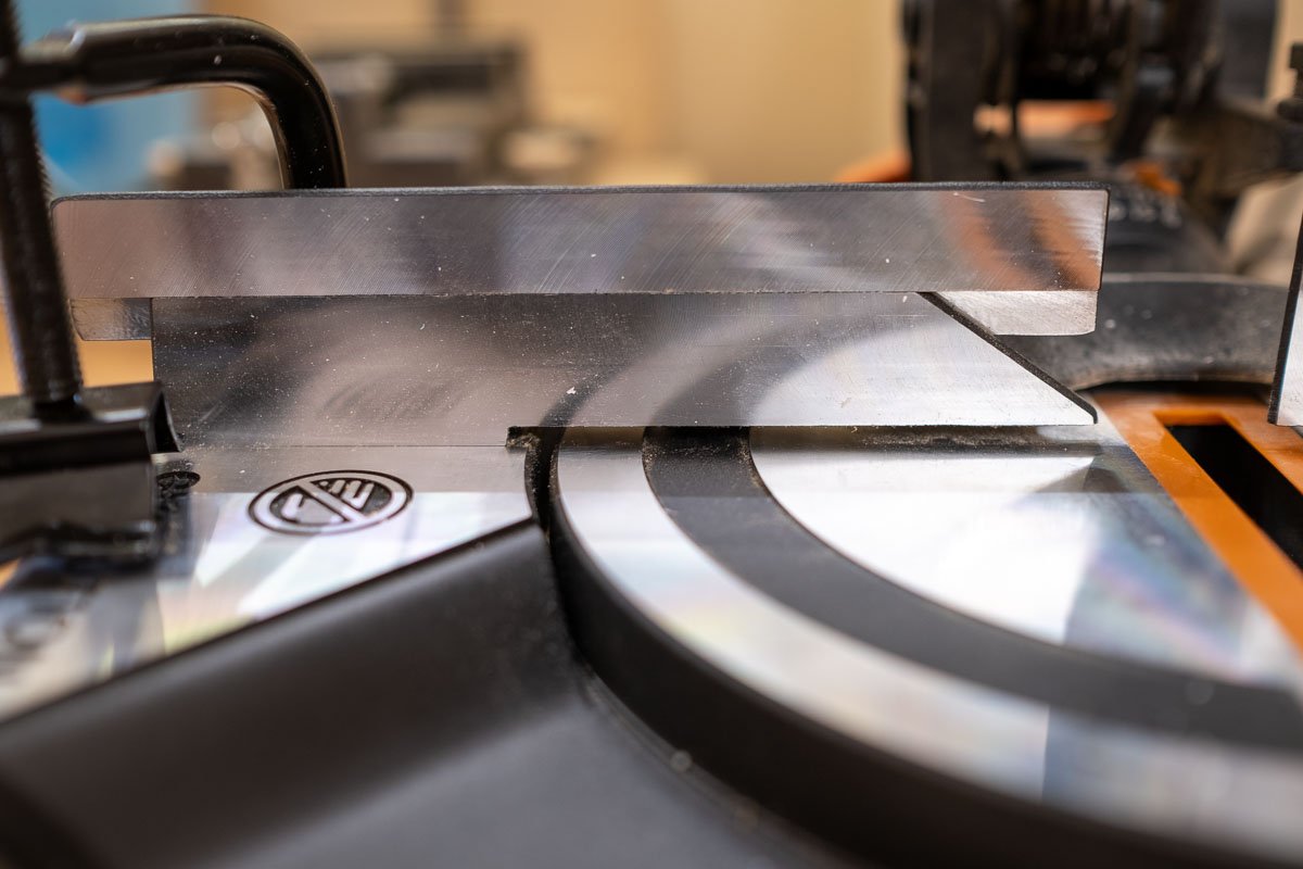

Ενδιαφέρον επίσης - κάτι που ισχύει βέβαια σε όλα τα φαλτσοπρίονα - είναι πως ξεπερνάς άνετα το οριο των 12,5 εκατοστών αν ανυψώσεις το ξύλο που κόβεις (βάζοντας από κάτω ένα άλλο ξύλο). Φτάνεις άνετα τα 15 εκατοστά
Και χρησιμοποιώντας ένα stop block ξύλο, έκοψα πρώτα τη μια και μετά το γύρισα τούμπα και έκοψα και το υπόλοιπο, οπότε το ωφέλιμο ανέβηκε στα 20+ εκατοστά χωρίς να αφήσει κανένα σημάδι.
Κάτι τελευταίο.

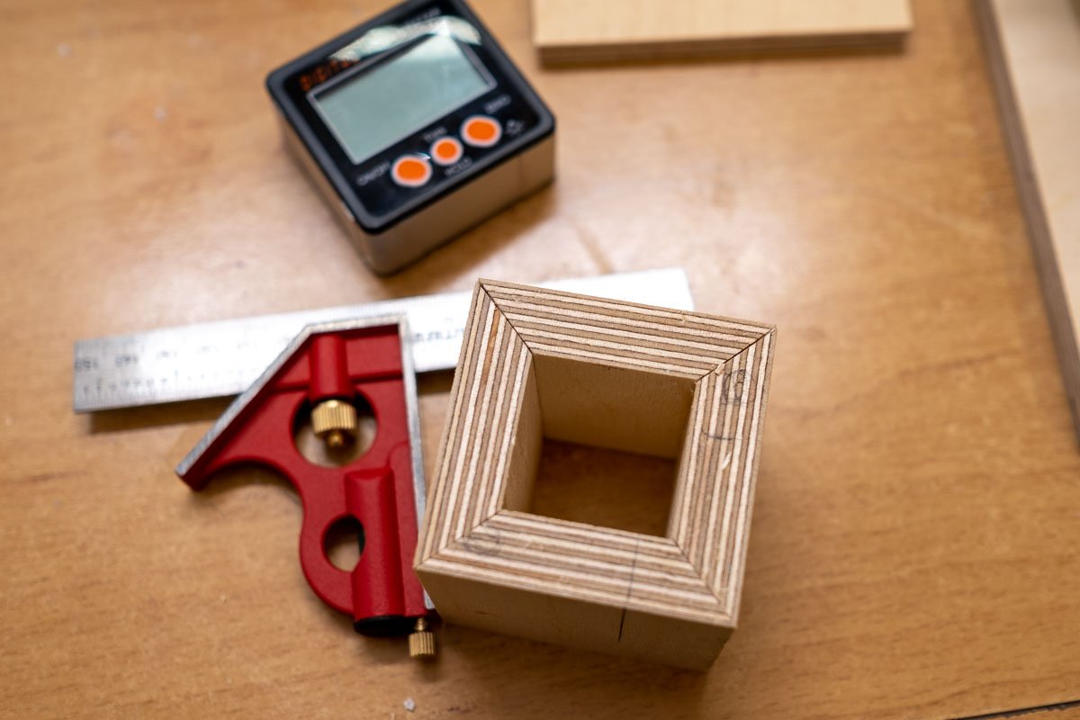

Για να γίνουν οι ρυθμίσεις χρειάζεται οπωσδήποτε ένα μικρό τέτοιο Combination Square.
Πρέπει να είναι τόσο μικρό, γιατί αλλιώς δεν θα χωράει.

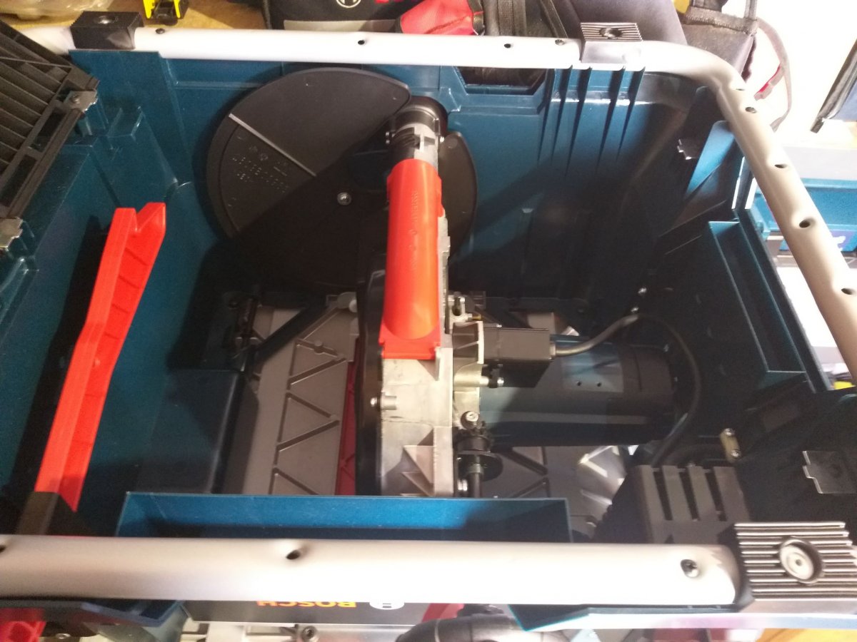

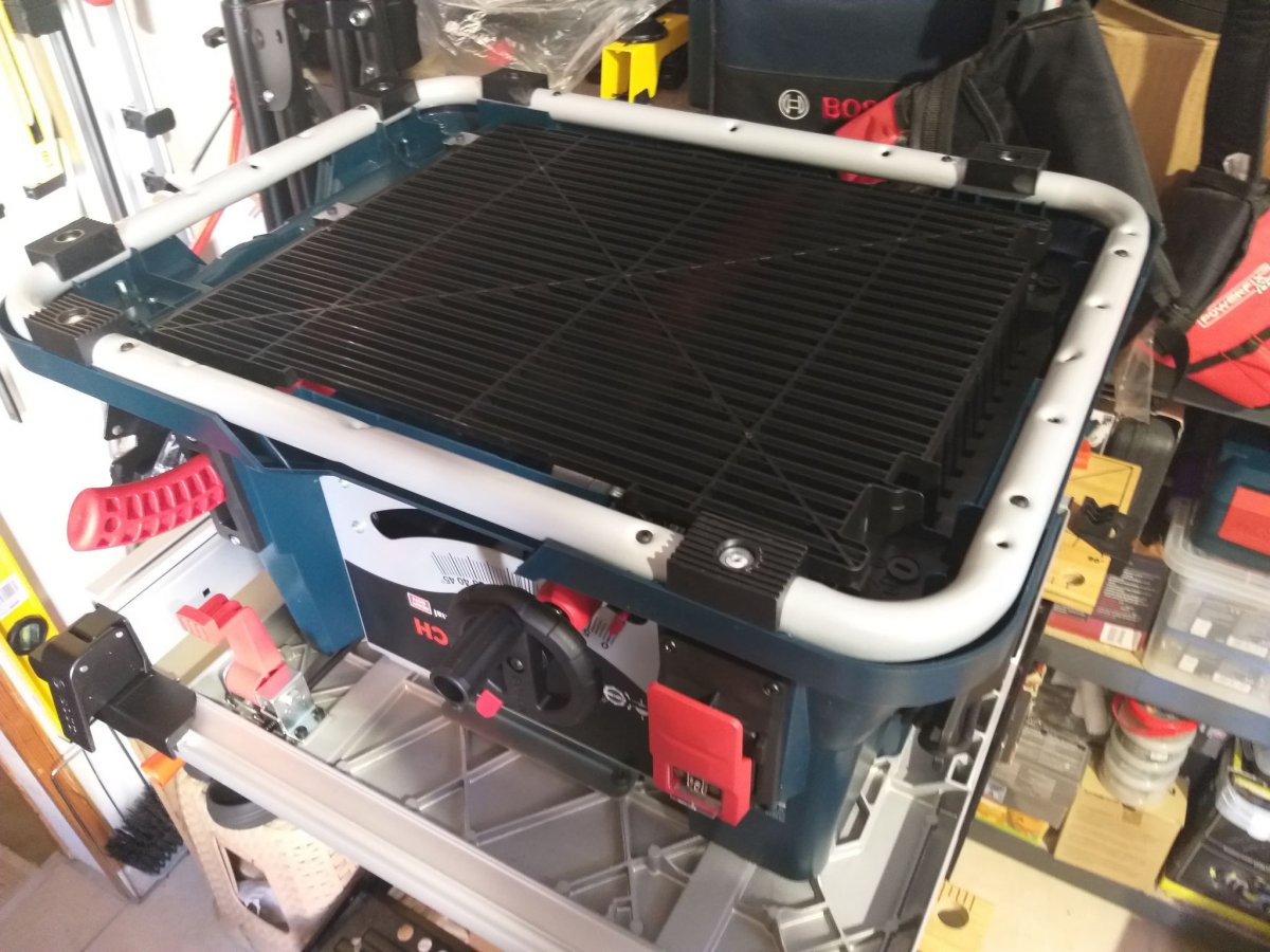

έχοντας δει απειρα βιντεάκια, κατ' αρχήν το ανέστρεψα
άνοιξα το καπάκι (πάτο) και έκοψα την ταινία ασφαλείας και αφαίρεσα το χαρτινο προστατευτικό του μηχανισμού. Αν δεν γίνουν πρώτα αυτά, δεν ανεβοκατεβαίνει ο δίσκος (είναι ασφαλισμένη και δεν γυρίζει η μανιβέλα)
μετά αρχισε το ψαχτήρι (παρελκόμενα, προστατευτικά πλαϊνά), τσεκ για μέγιστο άνοιγμα δεξιά (635mm), μέγιστο ύψος, εφαρμογή προστατευτικού δίσκου, τοποθέτηση δίσκου με 64 δόντια γιατί τα 22 του μανίσιου μου φάνηκαν λίγα κλπ

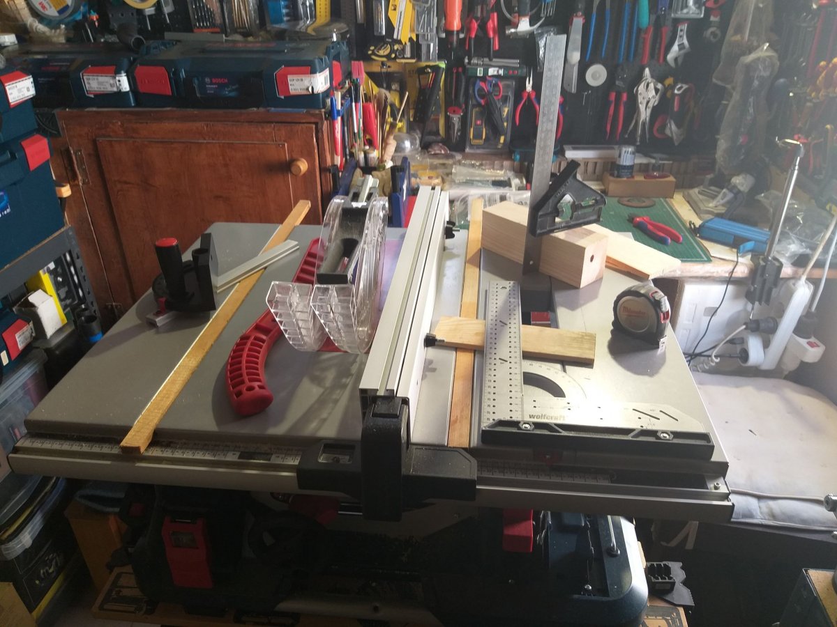

Η πρώτη ηταν δύο ξύλινες ράγες για τις αυλακώσεις προκειμένουνα γίνει το συρτάρι κοπής που κατα την γνω΄μη μου είναι πολύ βολικό για πολλαπλές μικροκοπές (όπως προείπα έχω δει άπειρα βιντεάκια σχετικά)
Το αποτέλεσμα το βρήκα εξαιρετικό και ως προς την ακρίβεια του πάχους , την καθετότητα αλλά και ως προς την καθαρότητα της κοπής. Επίσης δοκίμασα και το μέγιστο ύψος κοπής (7cm) μετατρέποντας ένα κομμάτι πευκάκι από 6,9Χ6,9 σε 5Χ5

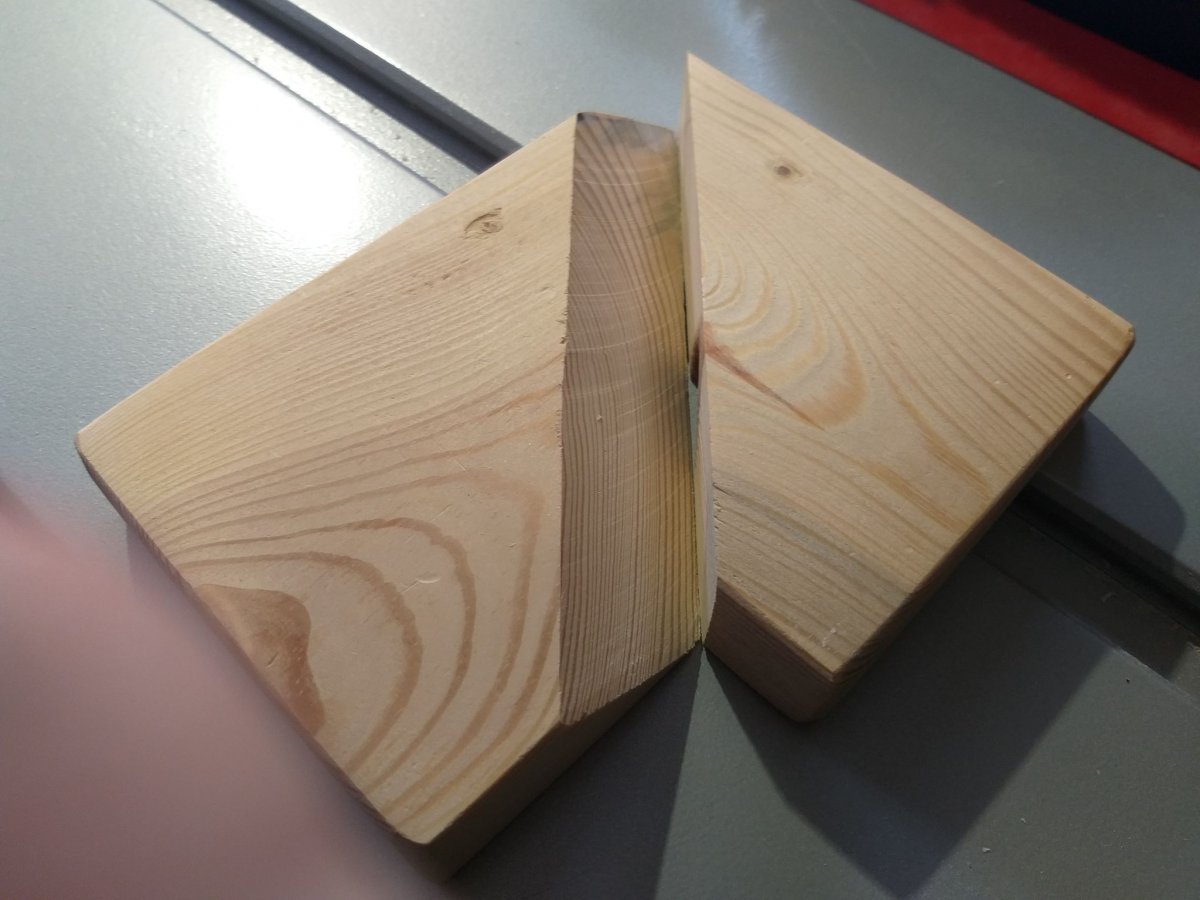

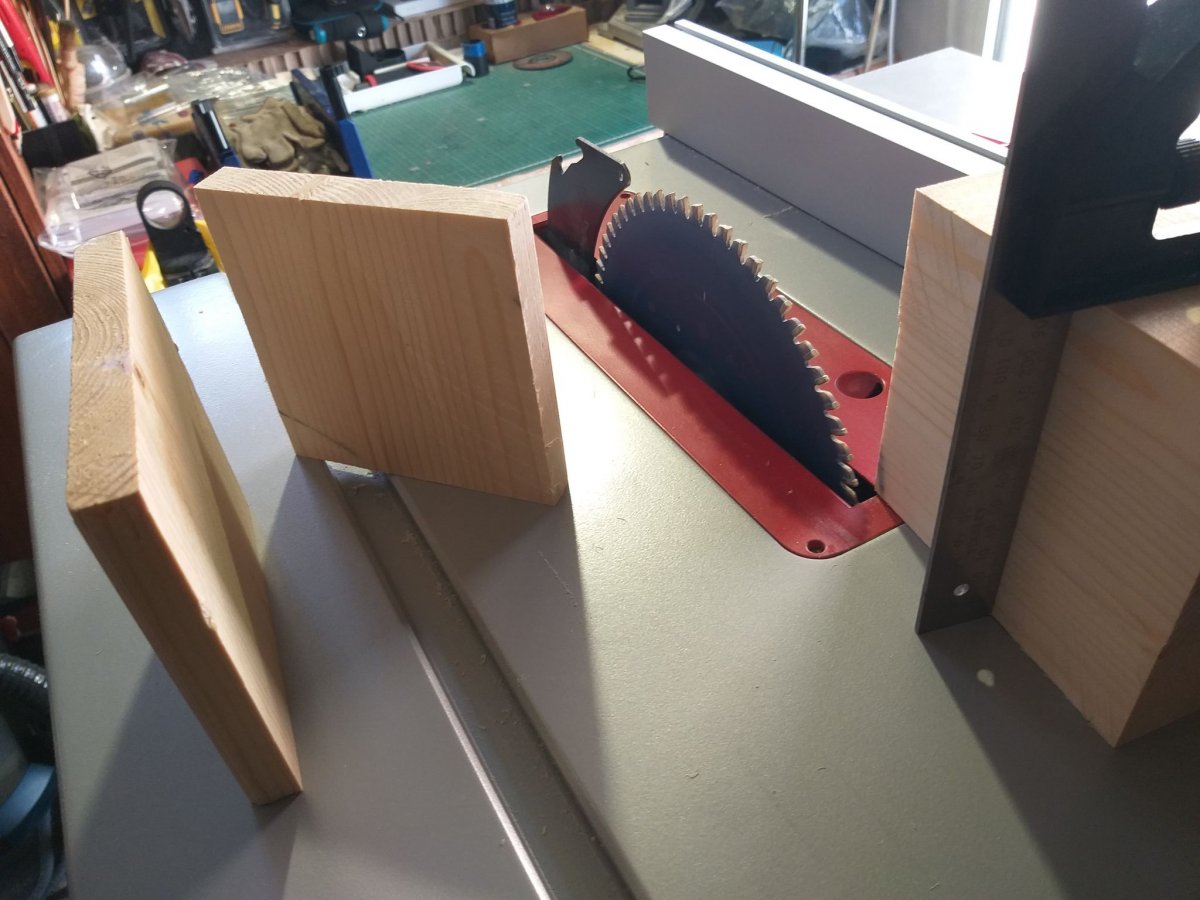

Επόμενο στάδιο οι φαλτσοκοπές
έγιναν φαλτσοκοπές και οριζόντιες με τον οδηγό κοπής στις 45 μοίρες, αλλά και "διπλές" με τον οδηγό στις 45 μοίρες και τον δίσκο σε κλίση 45 μοιρών. Χρησιμοποιήθηκε ένα ξυλο παλέτας και τα αποτελέσματα ως προς την επίτευξη των 45 μοιρών αλλά και την καθαρότητα κοπής ήταν κατα την γνώμη μου εξαιρετικά

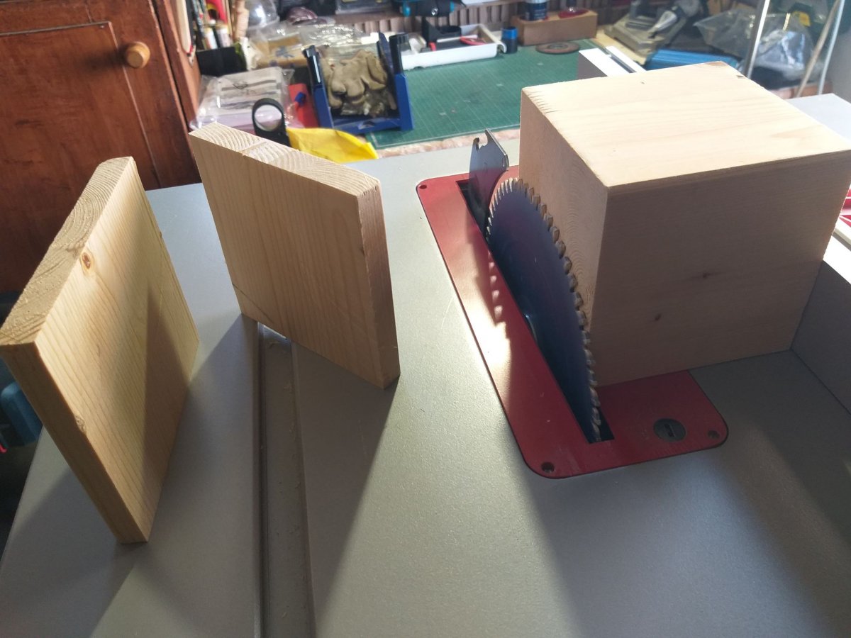

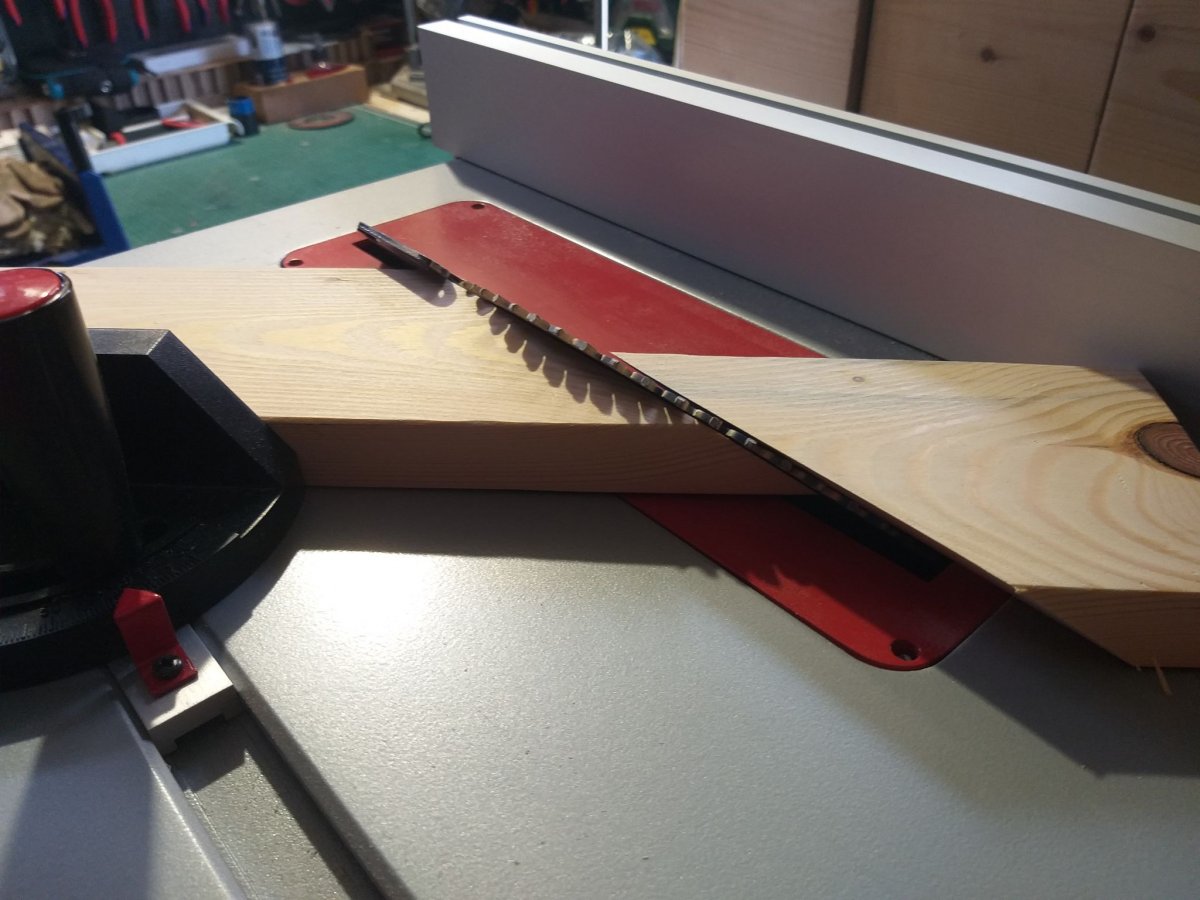

Επόμενο στάδιο η υπέρβαση του μέγιστου ορίου κοπής των 7cm στι; 90 μοίρες
Χρησιμοποιήθηκε ένας κύβος πεύκου 14Χ14Χ12cm και μετατράπηκε σε 12Χ12Χ12cm
Το αποτέλεσμα κρίνεται ικανοποιητικό. Υπήρξαν κάποιες "ανωμαλίες" στην κοπή που όμως εύκολα διορθώνονατι με λίγο τρίψιμο. Πιθανόν να φταίει και ο δίσκος που τον ένοιωσα να ζορίζεται. Τα 64 δόντια μάλλον δεν είναι για αυτή την δουλειά. Πιστεύω οτι με τον μανίσιο των 22 θα είχα καλύτερη πρόοφο εργασίας, πιο άνετη κοπή, λιγότερο ζ'ορι και πιθανον καλύτερο αποτέλεσμα

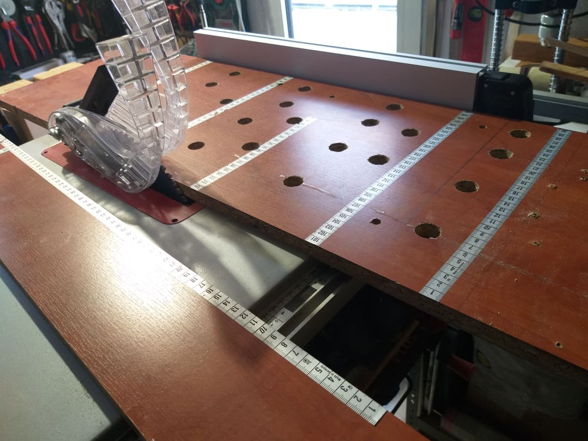

Τέλος έγινε και το τεστ μεγάλου μήκους
Χρησιμοποιήθηκε ένα κομμάτι mdf (από ντουλάπι κουζίνας) διαστάσεων 950Χ410Χ15mm που τον είχα μετατρέψει σε βάση για συρόμενο δισκοπρίονο, ομως με την αγορά του παγκοπρίονου έκρινα οτι έπαψε πλέον η χρησιμότητά του και για να κάνω το τεστ τον χώρισα σε 2 κομάτια 95Χ11 και 95Χ30cm
εδώ ο 64άρης δίσκος έδωσε τα ρέστα του. άψογη και καθαρότατη κοπή
