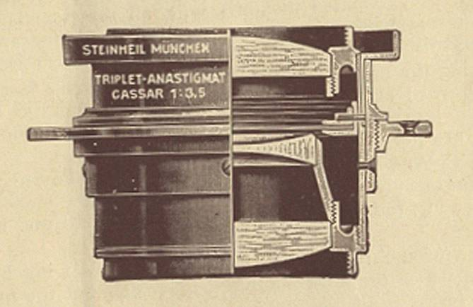

Σχέδιο του 1893 της Cooke με την επωνυμια The Cooke triplet μια απο τις πιο παλιες συνταγες φακου το οποιο σχεδιαστηκε για να εξαλειψει/μειωσει τις εκτροπες στο ακρο του φακου.

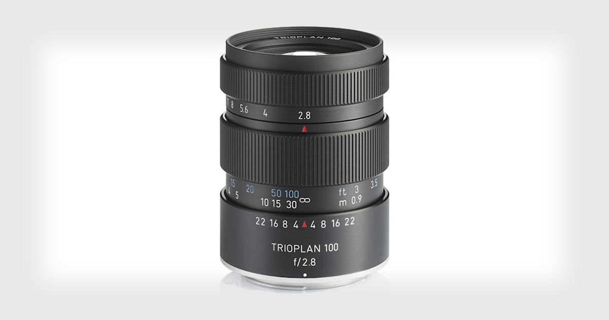

Η συνταγη αυτη υιοθετηθηκε λιγα χρονια μετα απο την Meyer Optik Görlitz με τον πρωτο Trioplan τον 50mm f2,9 και αργοτερα τον περιφημο trioplan 100mm f2,8 φακος που μεσουρανησε για δεκαετιες στις πωλησεις
Η ελλειψη πολλαπλων επιστρωσεων σε συνδυασμο με την συνταγη των τριων συγκεκριμενων στοιχειων και των 15 λεπιδων του διαφραγματος ηταν που εκανε διασημο τον φακο αυτο οχι για την μη οξυτητα του αλλα για το περιφημο soap bubble bokeh.
Στα χρονια που ακολουθησαν η Meyer Optik Görlitz αποκτηθηκε απο την OPC Optics (2018) και εβγαλε το 2020 επανεκδοσεις ολων των διασημων φακων της συμπεριλαμβανομενων των Trioplan ( σε εστιακα μηκη των 35,50 και 100) αλλα με πολλαπλες επιστρωσεις και πολυ μεγαλο κοστος αποκτησης κανοντας τους ενα ειδος πολυτελειας για αυτο που ειναι ενας χειροκινητος φακος απλος στην κατασκευη του με 3 μονον οπτικα στοιχεια.
Κυκλοφορησαν και κατι χλιδατες εκδοσεις για συλλεκτες προφανως ....

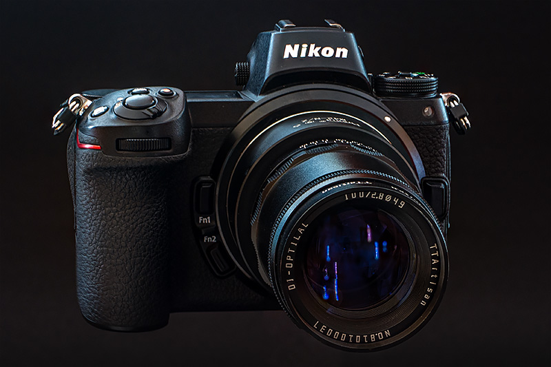

Το 2023 οι κινεζοι της ΤΤartisan που κυνηγουν κατι τετοια περιεργα κελεπουρια της αγορας εβγαλαν μια αντιγραφη αυτου του φακου με κοστος το 1/5 του νεωτερου Trioplan 100 f2.8 II ( που αμεσως πηγε στο χιλιαρικο €) καπου κοντα στα 200€.
Ιδια οπτικη συνταγη με τον πρωτο αυθεντικο και τον δευτερο φακο αλλα με κινεζικο κοστος και κατασκευη που δεν εχει το sexiness του vintage chromed φακου αλλα οπτικα ειναι αρκετα κοντα.

H κινεζικη εκδοχη/αντιγραφη βασικα του trioplan χρησιμοποιει σχεδον την ιδια συνταγη με σχεδον ομοια αποτελεσματα αν και λιγο διαφορετικα ​
