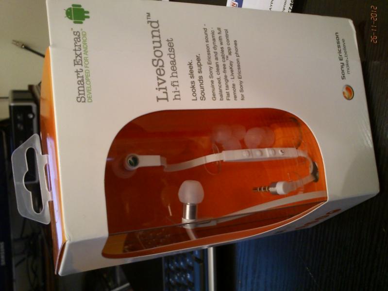

Ώπα, τι είναι αυτό? IEM με 25 ευρώ και κόστος /απόδοση 4.95/5.00??? Και με target group τους κατόχους κινητών? Τελικά χωρίς να πολυλογώ, και μετά από ΠΟΛΥ διάβασμα, τόσο των review όσο και της τεχνικής ανάλυσης του ίδιου του μηχανικού της Sony που τα σχεδίασε, τα αγόρασα (http://www.ebay.ie/itm/Genuine-Sony...Headphones&hash=item2c69e440f4#ht_2785wt_1193) και μάλιστα στην 'ακριβή' τους retail συσκευασία των ...36 ευρώ. Ιδού:

Τα ακουστικά έχουν μοναδική κατασκευή.
Πολύ καλή σχεδίαση καμπίνας (μεταλλική, με μαγνήτη νεοδυμίου) και καλώδιο τύπου "ταλιατέλα".
Το τελευταίο είναι και το μοναδικό του μειονέκτημα μιάς αρκετοί θα δυσκολευτούν να στηρίξουν τις μονάδες στα αυτιά τους λόγω των in-line ρυθμιστικών (μην ξεχνάμε, έχει σχεδιαστεί για κινητά).
Με τοποθέτησή τους όμως πάνω από το αυτί το πρόβλημα λύνεται χωρίς πολλά πολλά.
Στην επιλογή των earpads δεν είχα πρόβλημα μιας και η συσκευασία είχε 16(!!!) ζευγάρια.
Σε όσους όμως προτιμήσουν την bulk έκδοση (26 ευρώ), δεν υπάρχει η δυνατότητα επιλογής. Έρχονται δυστυχώς σε ένα μόνο μέγεθος.

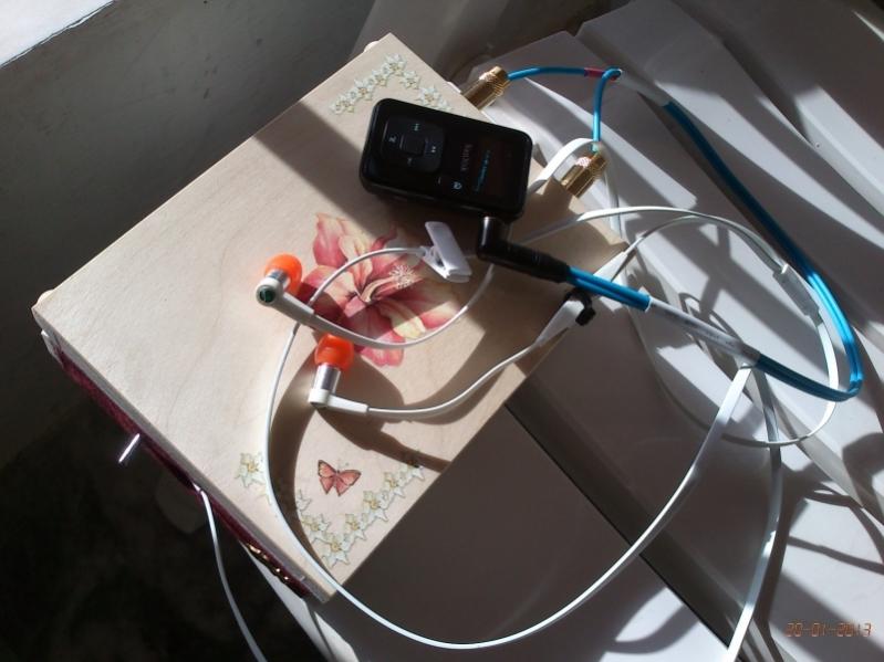

Το ξύλινο κουτάκι (τραπουλόχαρτας) στην προηγούμενη φώτο είναι ιδιοκατασκευή που θα μπορούσα να την ονομάσω "κουρεμένος O2 μοναδιαίου κέρδους, με ενσωματωμένο φορτιστή". Παρουσίαση θα γίνει σε άλλο νήμα ή και εδώ αργότερα, αν υπάρξει ενδιαφέρον. Παρακαλώ αγνοήστε το αισθητικό μέρος, έχω μάλλον παράξενα γούστα.

2. Υπάρχουν δύο εκδόσεις, μία για κινητά παλαιότερης γενιάς (προ 2011), με το logo της Sony/Ericsson (ΜΗ1), και μία άλλη έκδοση για κινητά νεότερης γενιάς (ΜΗ1c). Τα δικά μου είναι τα MH1. Προτού το συνδέσετε στο DAP σας θα πρέπει πρώτα να βραχυκυκλώσετε τα δύο από τα 4 pin του καρφιού. Πως? Απλά με τη τοποθέτηση δετήρα καλωδίων στο μεσαίο κουμπί (κοιτάξτε το μαύρο δετήρα στην προηγούμενη φώτο).

Και τέλος να κάνεις το κόλπο με τον δετήρα που αναφέρω παραπάνω, αλλιώς ακούγονται σαν χαλασμένος τενεκές (τα L και R δεν συνδέονται στη γείωση!).
