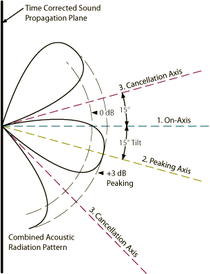

Παμε να ξεκινήσουμε από τα διαγραματα που θεός να τα κάνει...
δείχνουν τη συμπεριφορά του ηχείου στο κατακόρυφο αξονα προσοχή μόνο στη συχνότητα κρος.
Οι τρεις λοβοί δείχνουν την ενταση του ηχου σε dB
Bλέπουμε δύο ακυρώσεις συμμετρικές με ανοιγμα 60 μοιρες
Αυτη είναι μία τυπική συμπεριφορά ενός δίδρομου
Προφανώς ενα μονοδρομο δεν παρουσιαζει κάτι αντίστοιχο, δηλαδή τις δύο ακυρώσεις....μπορει να κάνει αλλα χειρότερα π.χ. ελάχιστη διασπορά πάνω απο ~2κ κάνοντας το ηχείο να έχει αυστηρό sweet spot.
O Linkwitz ηταν ο πρωτος που μελέτησε αυτη τη συμπεριφορά των κροσόβερς και εφτιαξε τα δικά του που εκπέμπουν κάθετα ως προς την μπάφλα
σε ενα τετοιο φίλτρο πρέπει να έχεις το (σχεδόν) μέσο της απόστασης του κέντρου του τουίτερ με το κέντρο του μιντ ακριβώς απέναντι σου.
Ο Buterworth στέλενει τον λοβό του (δηλαδή των άξονα εκπομπής του) 15 μοιρες κάτω (ή πάνω ανάλογα με τη κατασταση) και έχει και μία σχετική εξαρση (+3dB)
Αυτό σημαίνει οτι αν σε στοχευει το τουίτερ σε ενα τετοιο φίλτρο στη θέση ακρόασης...είσαι οριακά μέσα στο λοβό οπου ξεκινάνε οι ανωμαλίες, αν σηκωθεις όρθιος κατα πάσα πιθανότητα θα είσαι μέσα στην ακύρωση
και το τραπεζακι που έχεις μπροστά σου απολαμβάνει τσις χαρές του Butterworth.
Eπειδη το τραπεζάκι δεν ξέρεις αν έχει όρεξη να ακουσει σωστά και δεν έχεις λόγο κιολας, δινεις μια κλίση προς τα πίσω στο ηχείο ή το σηκώνεις λίγο για να χαρεις έσυ τις συμφασικές συμμετρίες καθιστός ή ορθιος.
Πολλοι κατασκευαστες τα κοιτάνε αυτα και έχουν λάβει τα μετρα τους, σου δίνουν τη κλίση ετοιμη.

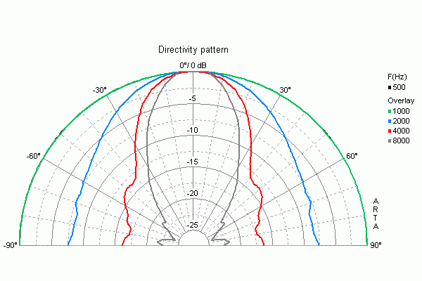

οι χαμηλές εκπέμπουν σφαιρικά και όσο πας προς τα πάνω η εκπομπή γινεται κατευθυντική.
εδω ενα τυπικό 8'' και πως εκπέμπει στο συχνοτικό φάσμα
Όπως βλέπετε από τα 2Κ η διασπορά έχει αρίσει και μειώνεται δραματικά
