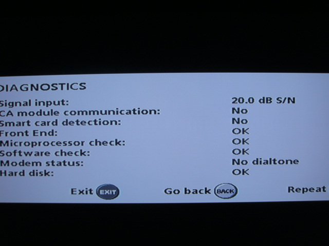

Για ρίξτε μια ματιά στα db ...20 ολοστρόγγυλα
Αν οι οριζόντιοι transponders έχουν την ίδια ισχύ με τους κάθετους !!! τότε οι βόρειοι όταν έρχονται στην Ελλάδα για μπάνια το καλοκαίρι θα είναι ήδη κόκκινοι από τα μικροκύματα του thor6 :BDGBGDB55::BDGBGDB55::BDGBGDB55::BDGBGDB55::BDGBGDB55: :BDGBGDB55::BDGBGDB55::BDGBGDB55::BDGBGDB55::BDGBGDB55::BDGBGDB55:
