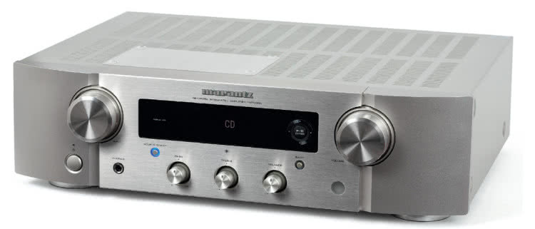

Ο πιο ωραίος ηχητικά από αυτούς που έχεις αναφέρει είναι ο PM7000N. Ελπίζω ο Model 60n που θα τον αντικαταστήσει να είναι το ίδιο καλός. Τον PM7000N τον δίνουν σε καλή τιμή, ακριβώς γιατί θα αντικατασταθεί. Κανονικά είχε αρκετά πιο πάνω (όσο θα έχει και ο αντικαταστάτης τους προφανώς).

Για μένα αυτός είναι ο πιο καλόηχος από αυτούς που έχεις αναφέρει στο νήμα. Και η γνώμη μου είναι, αν δεν σε ενδιαφέρει το ARC (που είναι σημαντική ευκολία όμως όπως και να το δεις) να τον επιλέξεις. Γιατί παίζει σαν πιο ακριβός ενισχυτής - σύμφωνα με την τιμή που τον δίνουν τώρα - και γιατί... δεν ξέρω τι voicing θα έχουν κάνει στον αντικαταστάτη του που θα είναι σίγουρα ακριβότερος.
Οι μετρήσεις του τον δείχνουν πιο δυνατό από αυτό που ανακοινώνεται από την εταιρία πάντως και η αίσθηση που σου δίνει είναι ότι ακούς έναν ενισχυτή κατοστάρη σε watt εύκολα.
Marantz PM7000N Laboratory
I performed all measurements in Source Direct mode, which disconnects the digital circuits. The sensitivity is perfectly in line with the old standard - 200 mV. A signal with this voltage (with the volume control fully turned down) will allow you to obtain an output power of 87 W at 8 Ω and 136 W at 4 Ω - with one channel driven.
By loading two channels simultaneously, we will obtain 2 x 74 W and 2 x 113 W, respectively. These results are again better than the manufacturer's declarations, which announced 60 W at 8 Ω and 80 W at 4 Ω.
The noise level is low, S/N is 85 dB and the dynamics reaches 104 dB. Marantz PM7000N is a champion in terms of linearity of the characteristics (Fig. 1), at 100 kHz the drop is approximately 2 dB.
The spectrum of harmonics (Fig. 2) is quite "rich", but the height of the pins is moderate, the fourth is the strongest (-74 dB), and among the odd ones, the third (-76 dB). The graph in Fig. 3 looks good, THD+N below 0.1% can be achieved for output power exceeding 1 W, in the case of 4 Ω you have to "play" a little louder, above 2 W.
