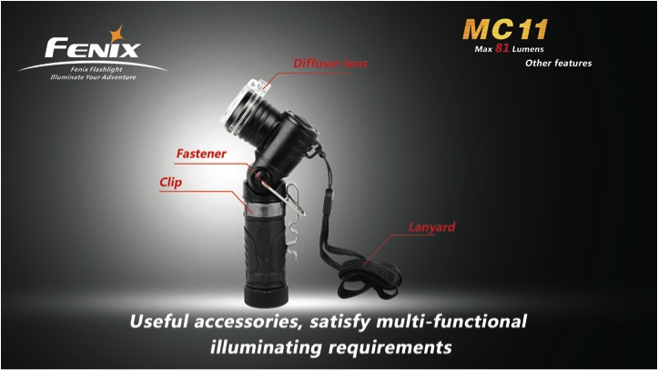

Eνας αξιοπιστος φακος 1χΑΑ, πραγματικο πολυεργαλειο, που δεν εχει διαφημιστει πολυ ειναι o FENIX MC11.
Τον χρησιμοποιω συχνα κυριως στα μαστορεματα μου. Στεκεται και κρεμιεται οπου θες. Εχει μια εξαιρετικα βολικη σπαστη κεφαλη. Εχει και diffuser. Aξιζει να τον εχει κανεις υπ´οψιν.
Δεν ξερω αν εχει διακοπει η παραγωγη του, δεν εχω ακουσει για νεο μοντελο δηλαδη, αλλα μπορει να βρεθει σε μαγαζια.

Χιώτη 81 lumens δεν είναι λίγα; Εγώ τον θέλω πιο πολύ για μέσα στην σκηνή αλλά να βλέπω καλά μην χρειάζεται να τον πάρω στο χέρι, έχω τον LD41 που πιστεύω πως με το diffuser θα με καλύψει αλλά να πω την αλήθεια τον λυπάμαι να τον πάρω και να γεμίσει σκόνες και άμμο. Οπότε ψάχνω κάτι πιο φθηνό (εάν γίνεται) κάτι που να μην με νοιάζει και κάτω να πέσει.
Προσωπικα για σκηνη/δωματιο τον βρισκω ιδανικο κυριως γιατι επιδεχεται πολλες ρυθμισεις κεφαλης και αρκετες εναλλακτικες για κρεμασμα/στησιμο γενικοτερα.
Δεν νομιζω οτι μεσα σε σκηνη θα χρειαστει να τον βαλεις πολλες φορες στο high mode. H φωτεινοτητα ειναι μια χαρα για τετοια χρηση και το λεω επειδη τον εχω, οχι θεωρητικα.
Αλλη εναλλακτικη ειναι ο φακος κεφαλης Fenix HL21/22. Eρχεται και αυτος με diffuser oπως και ο MC11, διοτι μεσα στις κυριες χρησεις τους ειναι και τα camping activities.

Τους εχω και τους δυο και ειναι πολυ καλοι γενικα και σε φωτεινοτητα και σε διαρκεια. Και κρεμιουνται και στεκονται.
Ομως εχουν 2 σκαλες και strobe. To strobe ειναι ουσιαστικα αχρηστο. Η δυο σκαλες ειναι πολυ κοντα σε φωτεινοτητα. Δηλαδη high και λιγο λιγοτερο high.
Δυστυχως τους λειπει ενα σωστο μεσαιο mode και ενα χαμηλο.
