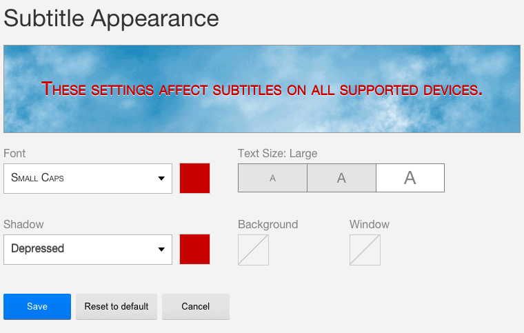

Εγώ τουλάχιστον είτε lcd είτε plasma τους υπότιτλους τους έχω ρυθμισμένος να βγαίνουν σε σκούρο γκρι.
