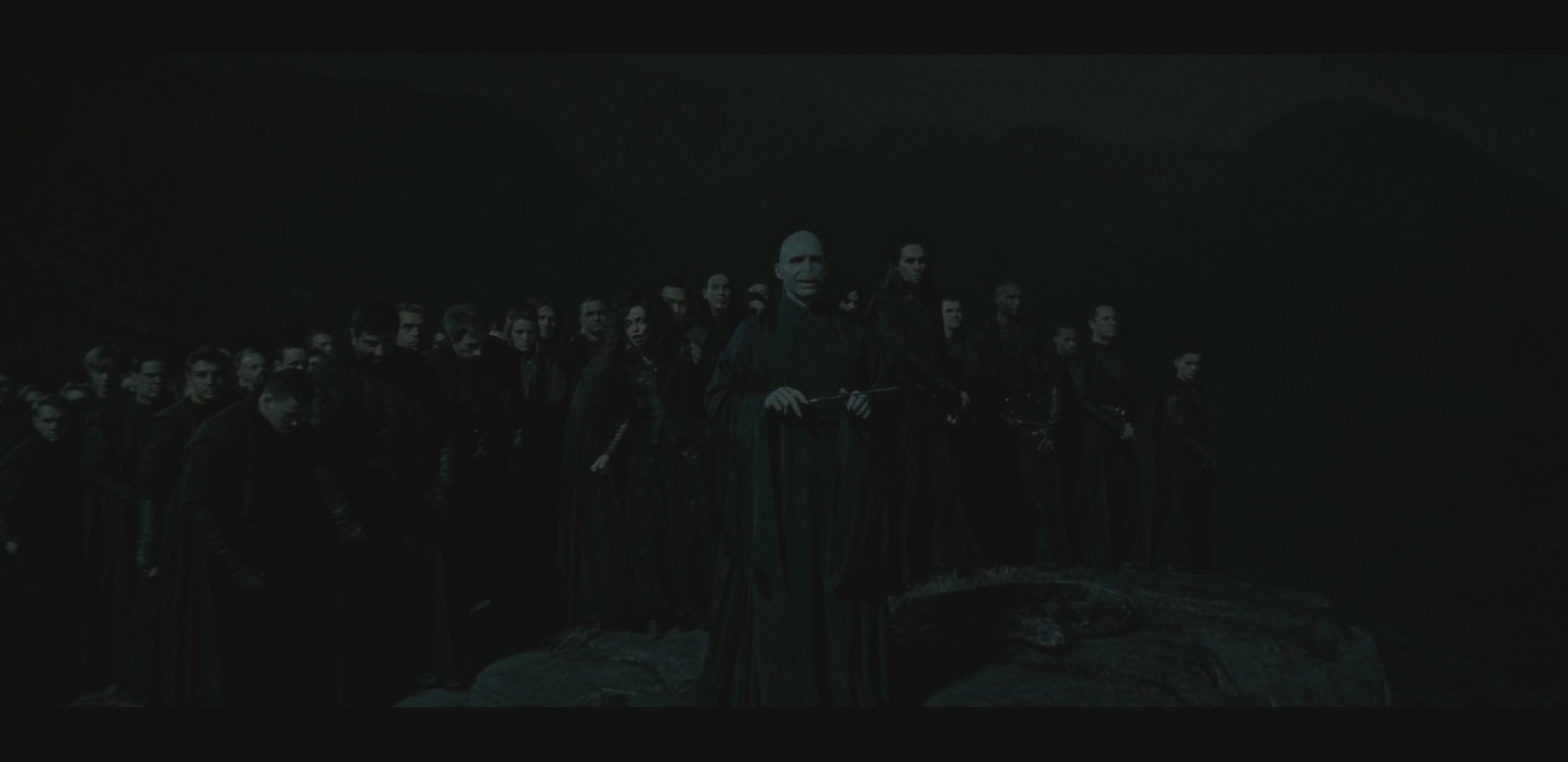

Απειροελάχιστες δεν τις λες. Σε ταινίες της τελευταίας 15ετίας, όπως και σε σειρές της τελευταίας 10ετίας, όλο και πληθύνονται σκηνές με τόσο χαμηλό APL. Αν δε, μιλήσουμε για ταινίες από τον χώρο της φαντασίας και του τρόμου, ανέκαθεν είχαν σκηνές που θα ζορίσουν το οποιοδήποτε σύστημα FALD...
Η συγκεκριμένη είναι από το Harry Potter and The Deathly Hallow Part 2, περίπου στα μισά της ταινίας (chapter 12).

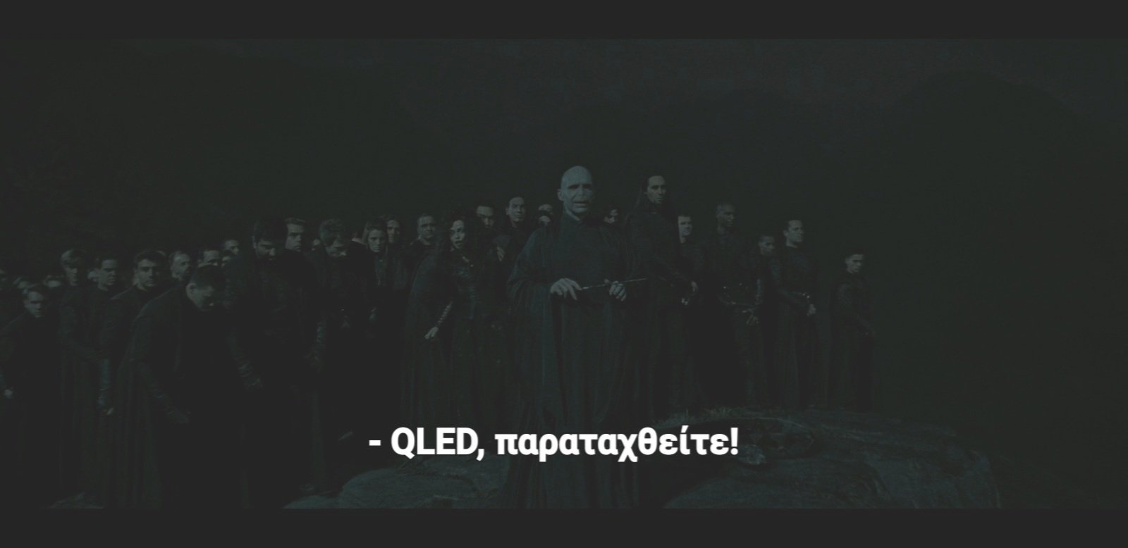

Έστω ότι έχουμε μια τηλεόραση με κάποιας μορφής dimming, η οποία μαζεύει ικανοποιητικά μία πολύ σκοτεινή σκηνή χωρίς κρασάρισμα, αποδίδοντάς την με μία εντύπωση περίπου διπλάσιας αντίθεσης από τη native του πάνελ. Έχουμε δηλαδή ένα τέτοιο αποτέλεσμα:
Μόλις εμφανιστεί κάποιο φωτεινό highlight ικανού μεγέθους, όπως π.χ. ένας υπότιτλος, σε μια τέτοια σκηνή, το backlight θα ανεβάσει ένταση.

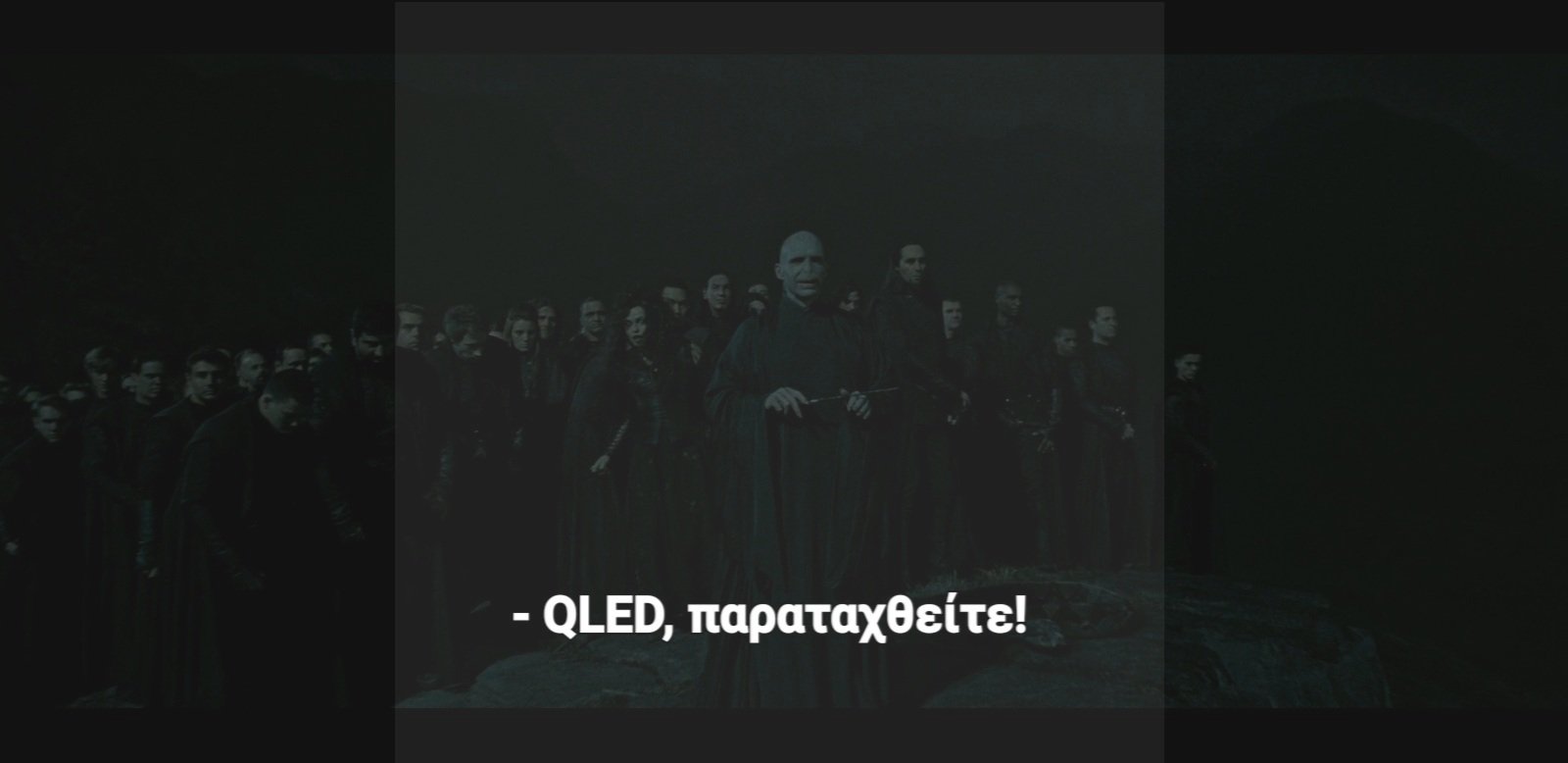

Αν η τηλεόραση μας διαθέτει global dimming, θα πάρουμε περίπου αυτό το αποτέλεσμα:

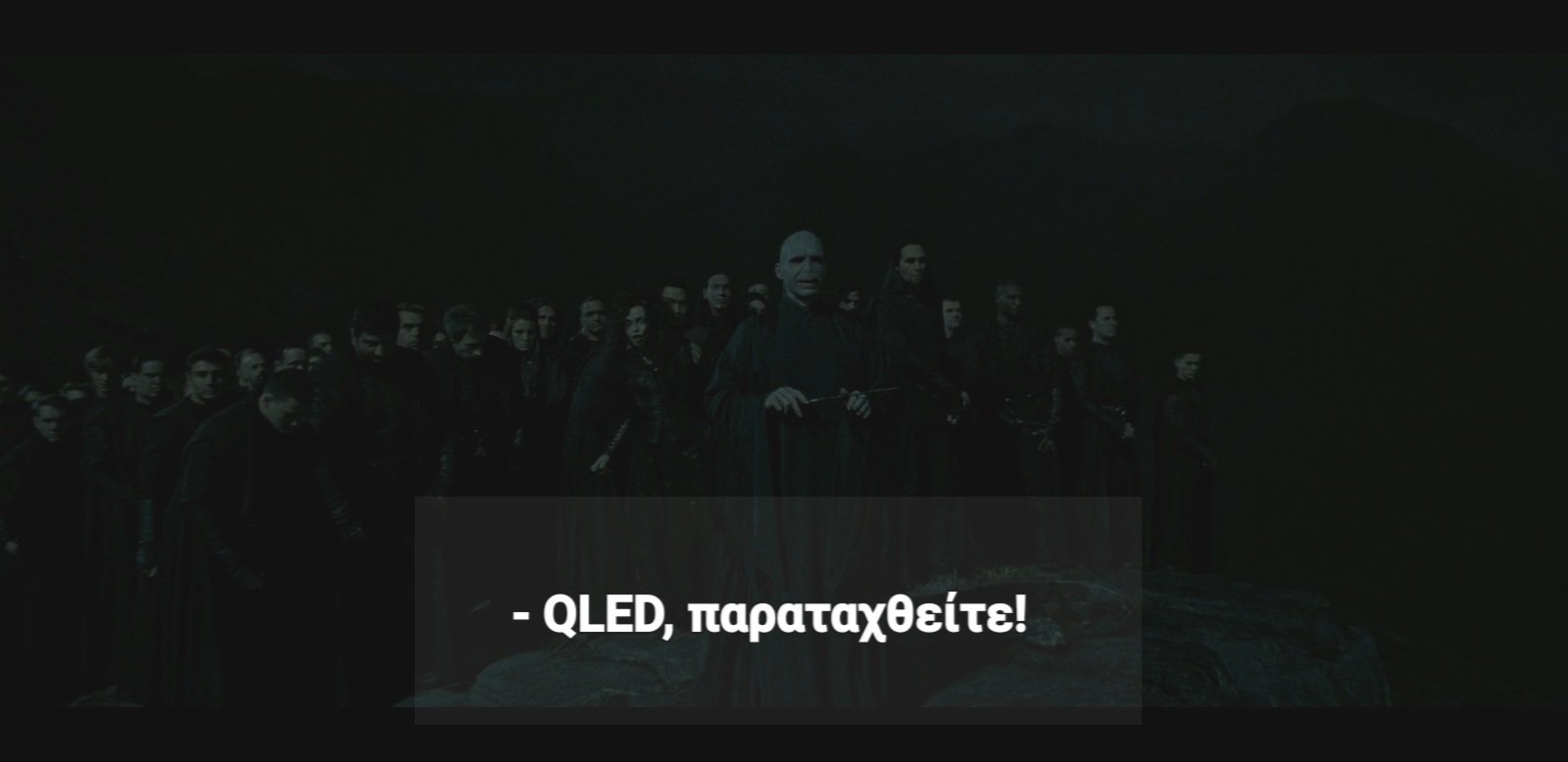

Αν η τηλεόρασή μας είναι edge lit με local dimming με κάθετες ζώνες, θα πάρουμε περίπου αυτό το αποτέλεσμα:
Και αν η τηλεόρασή μας είναι FALD, θα πάρουμε περίπου αυτό το αποτέλεσμα:
Στην πράξη, η ορατότητα της ζώνης θα είναι πιο αχνή, εφόσον κάθεσαι on-axis και ο αλγόριθμος είναι ρυθμισμένος στο low...
Πολύ κατατοπιστικα τα screenshots που ανέβασες. Να επισημάνω πάλι ότι οι μαύρες μπάρες γκριζαρουν αρκετά σε όλα τα σημεία.... Μόνο με πηγή φωτός υπάρχει καλή απόδοση μαύρου
