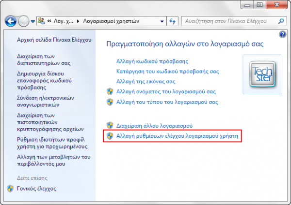

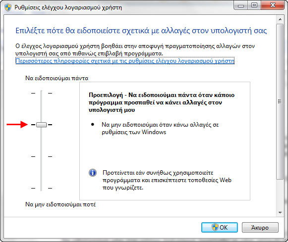

Στο Control Panel η αλλιως Πινακας Ελεγχου στην καρτελα Λογαριασμοι Χρηστων (Πίνακας Ελέγχου\Όλα τα στοιχεία του Πίνακα Ελέγχου\Λογαριασμοί χρηστών) στην επιλογη Αλλαγη ρυθμισεων ελεγχου λογαριασμου χρηστη η μπαρα που ειναι εγω την βαζω κατω κατω για να μην με ζαλιζει με τις ερωτησεις.
