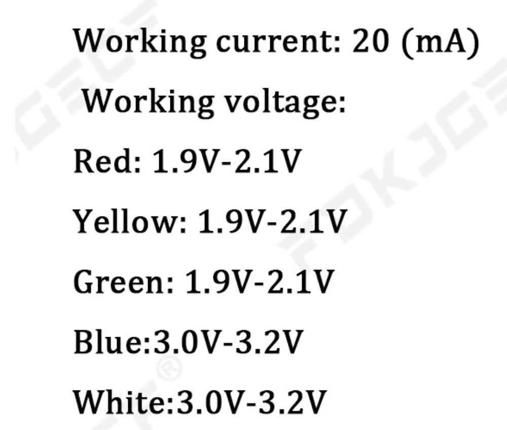

Τα λεντακια αυτα στα ποσα βολτ δουλευουν? Πολυ καλη η τιμη.
Ανάλογα με το χρώμα
Συνήθως ισχύει το πιο κάτω
Current:
W/G/B/: 3V-3.2V
R/O/Y: 2V-2.2V
20mA (each color)

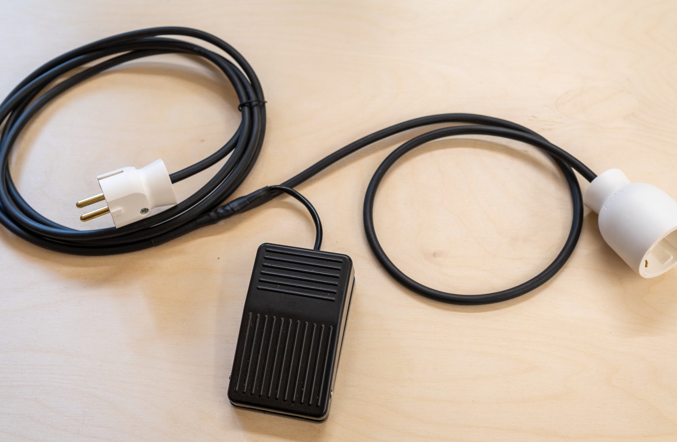

  • Ένας πολύ χρήσιμος διακόπτης ποδιού που δίνει ρεύμα μόνο όσο τον πατάς.
    Σκέφτομαι να του βάλω ένα αρσενικό και ένα θηλυκό σούκο ώστε να το βάζω όπου χρειάζεται και σίγουρα στο ανεστραμμένο ρούτερ σαν πρόσθετη ασφάλεια
    2€ από AliExpress
Για το διακόπτη ποδιού άνοιξε το πρώτα να δείς το διακοπτάκι που έχει πόσα Ampere γράφει, αν γράφει.
Το καλώδιο του μου φαίνεται πολύ λεπτό. Μήπως είναι πιο πολύ για να δίνει εντολή σε κάτι και όχι για παροχή ρεύματος.

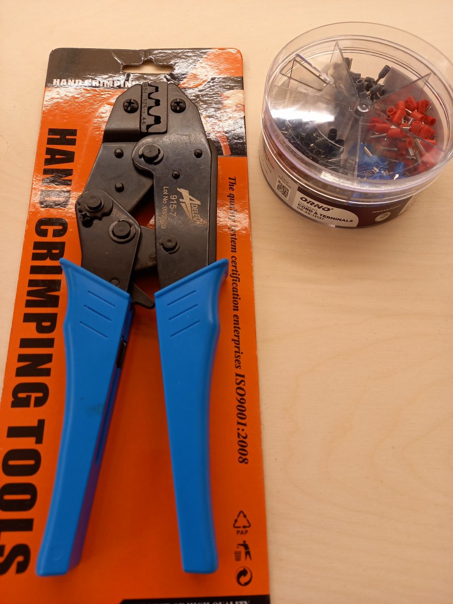

xmmmm κατι δεν μου κολλα καλα....το λινκ της πρεσσας που εβαλες ειναι για γυμνους ακροδεκτες. δεν τιαριαζει με αυτους που πηρες, ετσι?
Ωχ, πατάτα έκανα; 😕
Έχω μπερδευτεί με όλους αυτούς τους τύπους ακροδεκτών.
Δηλαδή, το σετάκι ακροδεκτών που έβαλα, ποια πρέσα θέλει; Γιατί αυτή που είχε βγάλει το Lidl δεν κάνει.
Αλλά και ποιοι είναι οι γυμνοί ακροδέκτες για την πρέσα που πήρα;
Όποιος έχει κανα link ας το βάλει παρακαλώ.

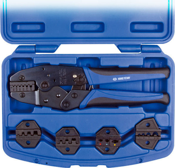

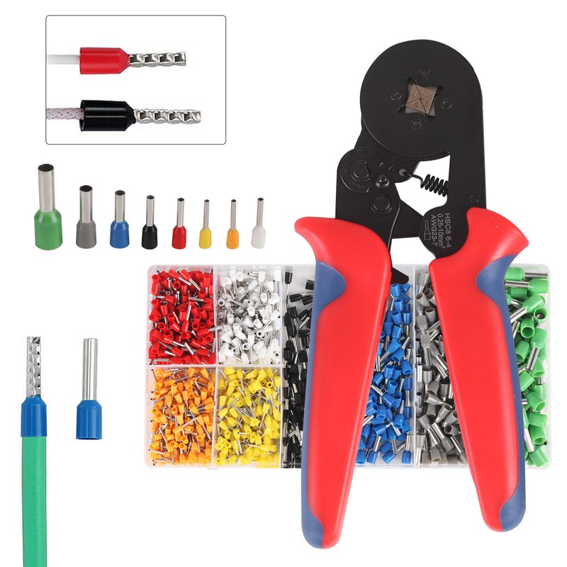

Νικο οι ακροδεκτες που αγορασες ειναι ακροδεκτες σωληνωτοι, με σωληνωτη μυτη η ακροχιτωνια. Η πρεσα που πηρες ειναι για ακροδεκτες φαστον.
Εαν θελεις πρεσα ακροχιτωνιων η οπως αλλιως λεγονται αυτα που αγορασες, πρεπει να παρεις μια αντιστοιχη, οπως αυτη, η αυτη.
Δες μια αναρτηση που ειχα κανει παλαιοτερα για τετοιες πρεσες που ισως σε βοηθησει λιγο γιατι με τις ορολογιες ειναι μπερδεμενα τα πραματα, ουτε εγω ξερω αν χρησιμοποιω την σωστη Ελληνικη ορολογια. https://avclub.gr/index.php?threads/Εργαλεία-Χειρός.140690/post-1058565303

Λοιπόν με προβλημάτισε ο Theodor με αυτήν την σωστή παρατήρηση που έκανε για τον ποδοδιακόπτη (foot switch) , οπότε είπα να ασχοληθώ.
Πράγματι το καλώδιο είναι της πλάκας. Αμφιβάλω αν είναι και 3x0,5
Εν πάση περιπτώσει, το έφτιαξα με καλώδιο 3x1.0 και φις σούκο στις άκρες.
Το Foot switch παρεμβάλλεται στην πορεία του καλωδίου (διακόπτει τον ουδέτερο)
Μπήκαν θερμοσυστελλόμενα παντού, έγινε μια χαρά.

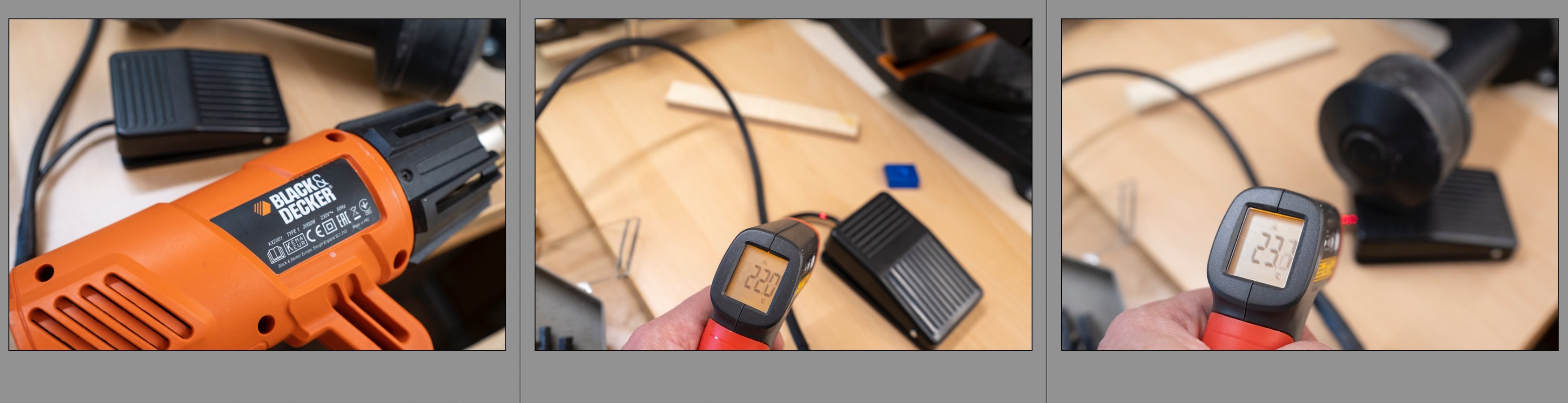

Έβαλα το B&D θερμοπίστολο στη μεγάλη σκάλα που είναι 2000W έβαλα και ένα βαράκι για να πατάει το switch και άρχισα να μετράω τη θερμοκρασία με το θερμόμετρο, αλλά και με το χέρι.
Εντάξει, μετά από 5+ λεπτά, είχε ανέβει λίγο η θερμοκρασία - ούτε 2 βαθμούς - αλλά και με το χέρι που το έπιανα (γιατί το θερμόμετρο μπορεί να μην μετράει σωστά τόσο μικρή επιφάνεια όσο το καλώδιο, είχε γίνει ελάχιστα πιο χλιαρό.
Συνεπώς, το ρουτερ μου που είναι μόνο 600W και με τίποτα δεν το δουλεύω συνεχόμενα τόση ώρα, πιστεύω θα είναι ΟΚ.

Οι 2 βαθμοί που μετράς είναι έξω.
Μέτρα το καλώδιο γιατί νομίζω αυτός είναι ο πιο αδύναμος κρίκος.
ΕΔΙΤ: Είδα μετρούσες το καλώδιο τελικά. Οπότε όλα καλά :)
