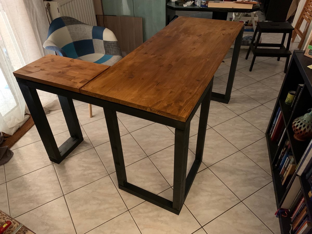

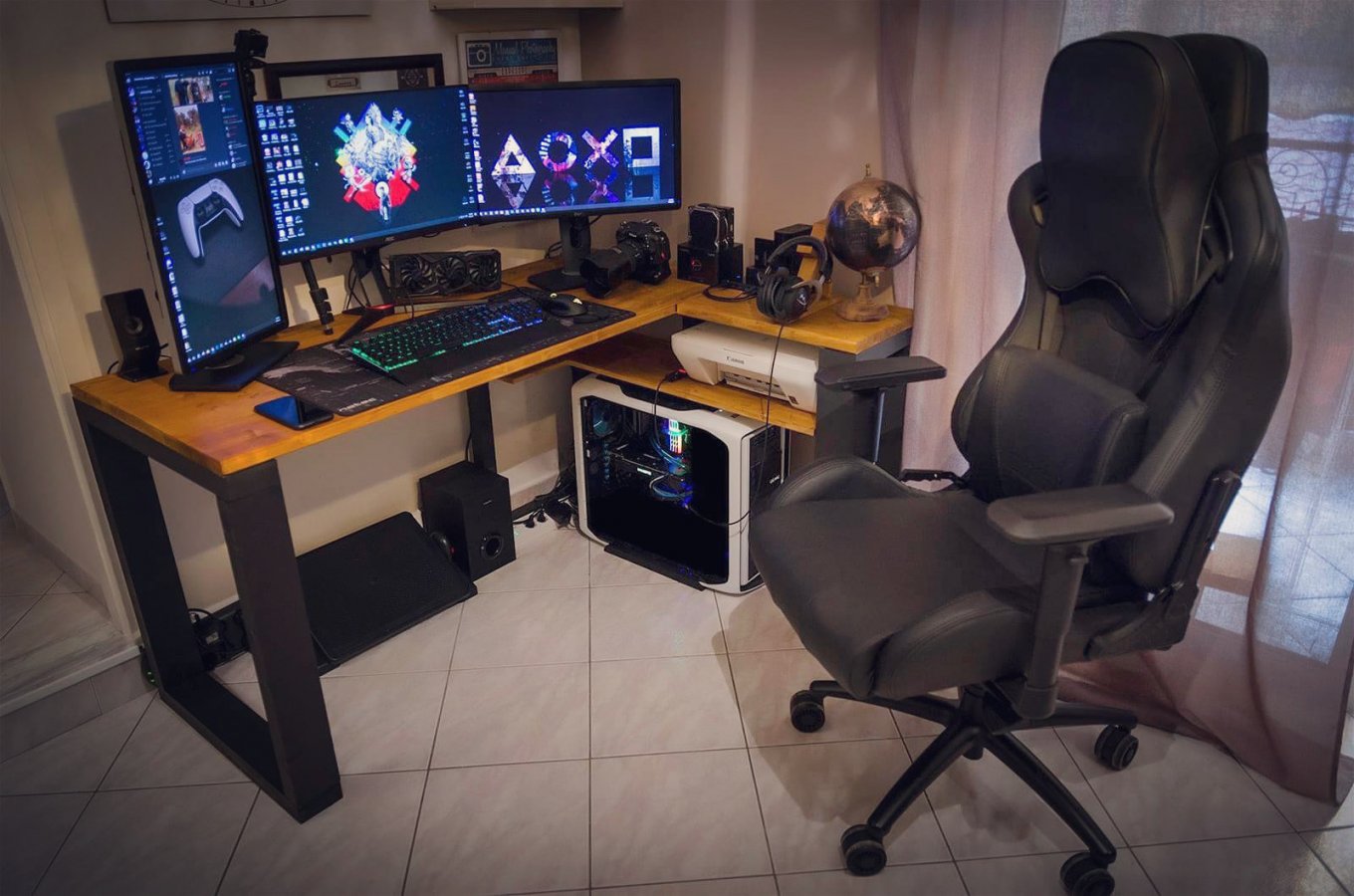

Tι παραλάβαμε σήμερα..
Επιτέλους βρήκα χρόνο να ασχοληθώ με την gaming/editing γωνία μου οποτε έγινε η αγορά και το στήσιμο!
Μου πήρε κάνα 15ωρο συνολικά μέσα σε δυο μέρες εργασίας αλλα το αποτέλεσμα με ικανοποιεί αν και θα γίνουν κάποιες αλλαγές ακόμα για καλύτερη οργάνωση του χώρου

Πολυ καλη δουλεια μπραβο!! (y)
Με τι περασες την επιφανεια?
Δωσε λεπτομερειες κοστους και κατασκευης (πως συναρμολογησες τον παγκο περα απο τις γωνιες που βλεπουμε). Σε δυσκολεψε κατι στην κατασκευη?

Θενξ!
Την επιφάνεια και το ράφι τα έχω περάσει με αυτό το βερνίκι:
Και το μαύρο ματ για τα πόδια είναι αυτό:

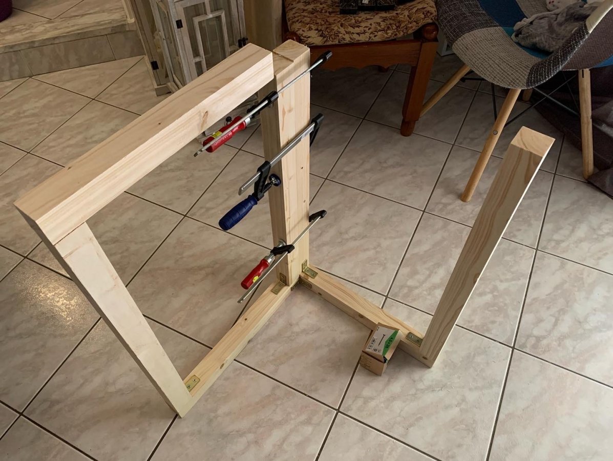

Σχετικά με το κόστος, είναι ανάλογα τι ξύλο θα επιλέξει ο καθένας. Εμένα συνολικά πήγε περίπου 230€ για ξυλεία, βερνίκι, χρωμα μαύρο για πόδια, βίδες, γωνιές, γυαλόχαρτα, ξυλοκολλα, καβίλιες και ότι άλλο χρειάστηκα (εκτός από εργαλεία γιατί τα είχα ήδη).
Για την βάση εκτός από τις γωνιές έχω περάσει και καβίλιες και ξυλόκολλα στις ενώσεις. Και για το δέσιμο της επιφάνειας πάνω στα πόδια έχω βάλει βίδες στις γωνιές και στο κέντρο ξυλόκολλα κατά μήκος της κεντρικής δοκού.
Γενικά το βασικό όλων ήταν να είναι σταθερό γιατί θα μπει και custom κουτί πάνω στο γραφείο οπότε το βάρος θα είναι μεγάλο, αντέχει και εμένα ανέβηκα πάνω να το τεστάρω χαχαχα
Γενικά ασχολούμαι με κατασκευές και DIY οπότε δεν είχα κάποια δυσκολία στην κατασκευή

όλο αυτό το σύστημα των οθονών κλπ είναι για να παίζεις παιχνίδια ?
Πόσο να κοστίζει όλο αυτό ? Έχω τη εντύπωση πολλά λ7.
Πάντως καλορίζικο .
Πάντως καλορίζικο .
Λογικά σε εμένα πάει αυτή η ερώτηση.
Όπως γράφω και στο post εκτός του gaming ασχολούμαι με επεξεργασία και μοντάρισμα φωτογραφίας/βίντεο συν ότι κάνω και live streaming κάποιες φορές όταν παίζω games και σε όλα αυτά οι περισσότερες οθόνες βοηθούν πολύ.
