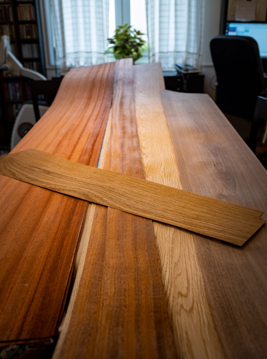

Προχθές ήμουν εκεί…
για καφεδάκι και με την ευκαιρία έριξα και μια ματιά στη δίπλα αποθήκη, σε κάτι ντάνες από εξαιρετικό παντούκ και τριανταφυλλιά.
