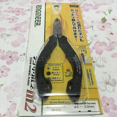

Χθες τη δουλεψα για να βγαλω μια σκουριασμενη βιδα 15 ετων. Δοκιμασα πρωτα πενσες-γκαζοταναλιες-καβουρα αλλα τπτ. Μονο αυτη το γράπωσε δυνατά και σωστα αλλα εσπασε το κεφαλι της βιδας τελικα, ηταν πολυ σκουριασμενη. Επρεπε να τη ζεστανω πρωτα με turbo torch να μαλακωσει, αλλα δεν πρόλαβα!
Πολυ καλη ταναλια η συγκεκριμενη Κνιπεξ που μεταξυ αλλων κανει και για ξεβιδωμα χαλασμενων βιδων.
Ομως τα πενσοειδη της Engineer ειναι εξειδικευμενα για χαλασμενες βιδες και πιο αποτελεσματικα, οπως τα ειχα συγκρινει στην πραξη με την κνιπεξ πριν καποιους μηνες.

Πήγα να την παραγγείλω από το Ebay στα 28€
και λέω πριν το κάνω να δω κανένα βίντεάκι στο youtube.
Tο πρώτο με μεγάλες βίδες,το δεύτερο με μικρότερες.
Απογοητεύθηκα γιατί είδα ότι στις μεγάλες βίδες,το ENGINEERS δεν μπορεί να τις ξεβιδώσει,οπότε δικαιώνεται ο anastasg που έγραφε στο post 18.072: "Οπότε λογικό είναι η μικρή γιαπονεζούλα να είναι πιο "ντελικάτη" για μικρό δουλειές".
Όμως,τόσο στις μεγάλες όσο και στις μικρές βίδες,το Vampliers VT-001,σκοτώνει.

ο μιχαλης νομιζω ειχε κανει συγκριτικο μεταξυ κνιπεξ και εντζινιερ
και η γιαπωνεζα ηταν πολυ καλυτερη στο να ξεβιδωνει χαλασμενες βιδες και να αρπαζει αντικειμενα με ελαχιστο υλικο

H Vampliers ειναι η ιδια με την μεγαλη πενσα Engineer PZ59. Kατασκευαζονται απο την ιδια εταιρεια, την γιαπωνεζικη Engineer.
Δεν ειναι τοσο καταλληλες για μικρες βιδες, ουτε η μια ουτε η αλλη.
Υπαρχουν 3 μεγεθη Engineer, οι μικρες PZ55 και PZ57, η μεσαια PZ58 και η παραπανω η μεγαλη.
Την μεγαλη σπανια εως ποτε δεν την εχω χρειαστει. Η μεσαια και η μικρη ειναι ιδανικες για τις μικρες και μεσαιες βιδες.

Δεν το ήξερα ότι έχουν τον ίδιο κατασκευαστή.Αυτό όμως δικαιολογεί την διπλάσια τιμή της Vampliers από την Engineer?
Οχι δεν δικαιολογειται, καθολου μαλιστα. Εγω βλεπω δυο πανομοιοτυπα εργαλεια στις δαγκανες και στο μεγεθος.

απο το τεστ του μιχαλη σαφεστατα η γιαπωνεζα ειναι ανωτερη της κνιπεξ σε αυτο που κανει. απλα η κνιπεξ ειναι πιο ολ-αραουντ :)
τις βιδες στα δυο βιντεο της vamplier τις παιρνω αερα με την δικη μου πενσα-ιδιοκατασκευη. γιατι ειναι τεραστιες ακομα και οι μικρες. βγαζω ακομα μικροτερες και πιο μεσα χωμενες με την ιδιοκατασκευη μου.
το ζητουμενο ειναι να πιασει τη λεπτοδουλειά, εκει που εξεχει οσο μια τριχα σχεδον!
αυτο με την δικια μου δεν το εχω καταφερει, ελπιζω να το καταφερνω με την pz 58 που θα μου φερει ενας φιλος απο αγγλια
