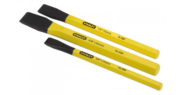

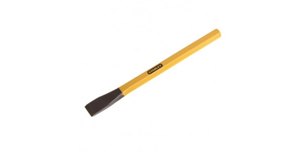

Σημερινή παραλλαβη, μιας και θα μας χρειαστεί στο άμεσο μελλον,set καλεμακια Stanley και ενα 19μμ για λεπτομέρειες δουλειές αποξυλωσεις..
Τα συγκεκριμένα αγοράστηκαν για λεπτοδουλειές όπου το καλεμι sds εξαιτίας της δόνησης που δημιουργει το μηχάνημα μπορεί να κάνει ζημιά..
Στην ουσία κάνουμε ξυλωμα με το χερι με "χειρουργικη" επέμβαση...

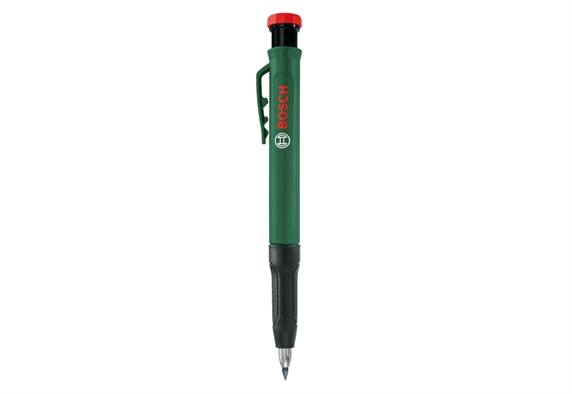

Σημερινές παραλλαβες ένα σετ μικρά ρυθμιζόμενα ανυψωτηρια από Temu,ένα μολύβι εργα της Bosch απο Practiker.,ενα φακο μικρο απο ,eshop και έναν σταθεροποιητη καρφιων που μου εδωσε ο Μιχάλης...
