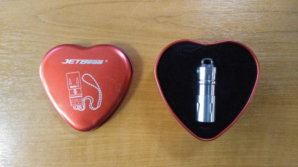

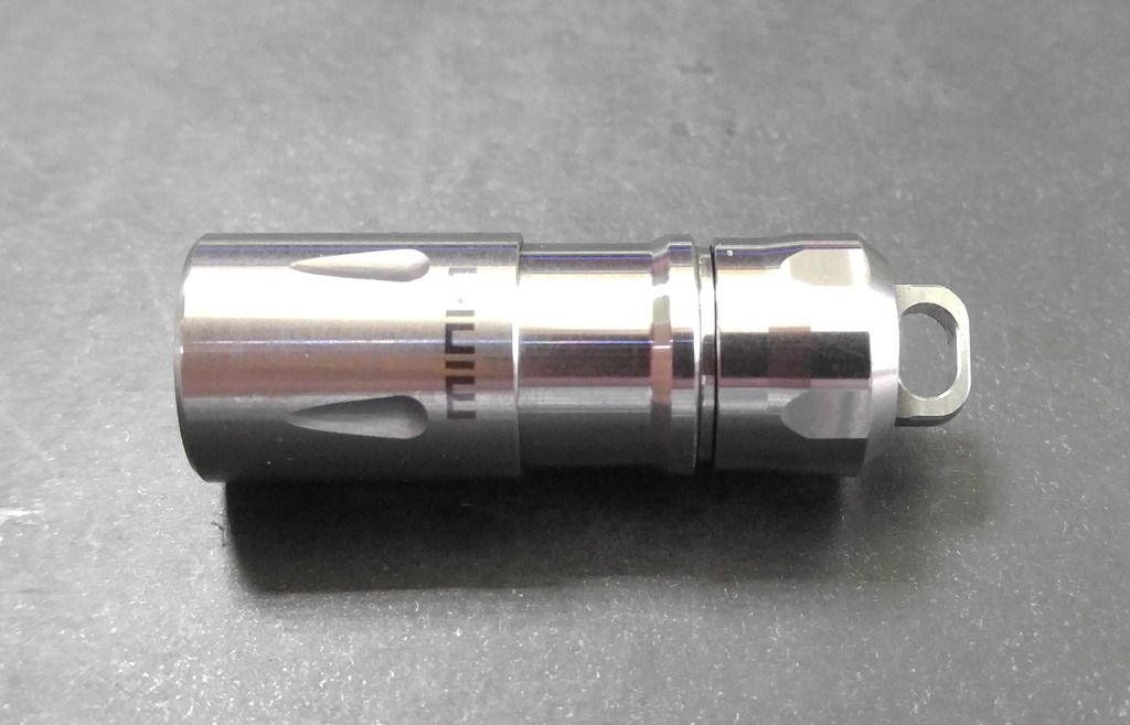

Πριν λίγο παρέλαβα από την GearBest (19 μέρες από παραγγελία και 18 από shipping day) τον Jet Beam mini 1 .
Απίθανα μικρός και αρκετά φωτεινός (καλά... τον βράδυ θα τον τσεκάρω καλύτερα), όμορφος και ποιοτικός (φαίνεται τουλάχιστον). Ακόμη πιο όμορφο το κουτάκι του, θα έλεγα ιδανικό για μικροδωράκι στην καλή σας !! Και μέσα στο κουτάκι, κάτω από τον φακό, έχει την αλυσιδίτσα του (για κρεμαστό στον λαιμό) και ένα σακουλάκι με 2 spare φλατζούλες. Α! και το μάνουαλ...

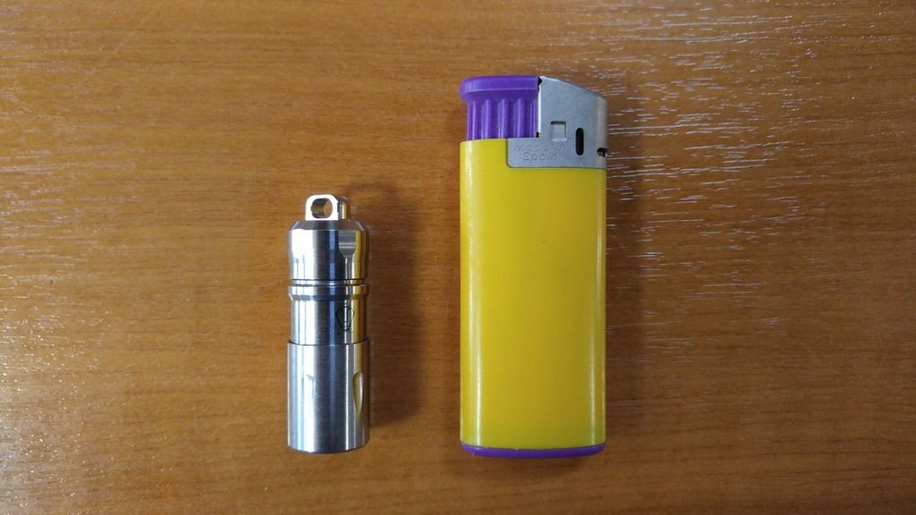

και μια φωτό παρέα με έναν μινι αναπτήρα για να φανεί το μέγεθος του...
