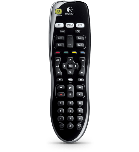

Σ' ευχαριστώ πάρα πολύ για του 2205. Το αποθήκευσα ήδη για μελλοντική αναφορά. Παρόλο που είχα παραγγείλει το usb-300 τελικά το ακύρωσα και "επένδυσα" στο Harmony 200:
Είναι αρκετά ακριβότερο από το 300 αλλά έχει το σημαντικό μπόνους του all on (Που δουλεύει και σαν all off) τη στιγμή που το 300 θέλει τρία πατήματα για να κλείσει 2 συσκευες. Ήθελα να γλυτώσω στον πατέρα μου το δεύτερο Τ/Χ όπως και στη σύζυγο (εμένα δεν με ενοχλούσε ιδιαίτερα, απλά το δικό μου λόγω πτώσεως από χέρια μικρού παιδιού δεν δούλευε το "οφ" καθόλου οπότε για το κλείσιμο της τιβι έπρεπε να σηκώνομαι) που δυσανασχετούσε. Τα έστησα και τα δύο (οργανωμένοι μεν εκεί στη λοτζιτεκ αλλά και γίδια ταυτόχρονα. ΔΕΝ μπορείς με τον ίδιο λογαριασμό να στήσεις δεύτερο ίδιο Τ/Χ. Πρέπει να κάνεις δεύτερο λογαριασμό με άλλο μέιλ) και χρησιμοποίησα το δικό μου και μπορώ να πω ότι οι πρώτες εντυπώσεις είναι αρκετά καλές. Ο προγραμματισμός γίνεται μέσω υπολογιστή από site (myharmony.com) και είναι πολύ εύκολος. Μπορείς να αντιστοιχίσεις τη φωνή να δουλεύει στην τηλεόραση και όλα τα άλλα να είναι ο δέκτης (βρήκε εύκολα και την Σαμσουνγκ και τον Ξορο 8300). Δεν του έκανα άλλες μοντιφιές γιατί ήθελα απλή χρήση. Στην άκρη έχω κρατήσει και το Τ/Χ του Ξορο αν δω σε δεύτερο χρόνο ότι κάτι λείπει. Μπορείς επίσης να το εκπαιδεύσεις αν έχεις το αρχικό Τ/Χ. Επίσης φαίνεται να πιάνει πολύ καλά.
Είχα κάνει σκέψεις να πάω στο Harmony 300 (4 συσκευές αντι 3):

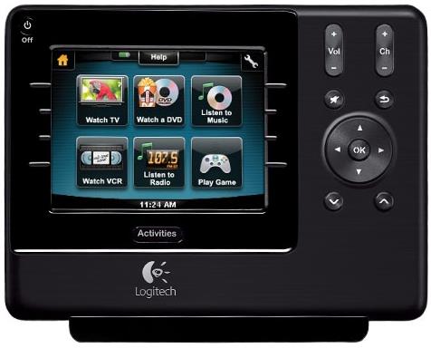

ή και στο 700 (οθονούλα, περισσότερες συσκευές κ.α. με αρνητικό τις ... επαναφορτιζόμενες μπαταρίες):
αλλά ανέβαινε η τιμή αρκετά πλέον και δεν ήθελα να δώσω τόσα πολλά χρήματα (περισσότερα από έναν δέκτη). Φίλος μου μάλιστα που είχε δώσει πριν αρκετό καιρό ένα σκασμό λεφτά για να πάρει το 1100
με απέτρεψε από ακριβές (καλά αυτό είναι και υπερβολή στα 400 περίπου) αγορές καθώς το σκάλισε 2-3 μήνες (έβαλε τιβι, σατ, media player, air condition κλπ) και μετά γύρισε ... στα πολλά Τ/Χ.
Συνοπτικά, αν κάποιον τον ενδιαφέρει το all on-off το Harmony φαίνεται να το διαχειρίζεται σωστά.
