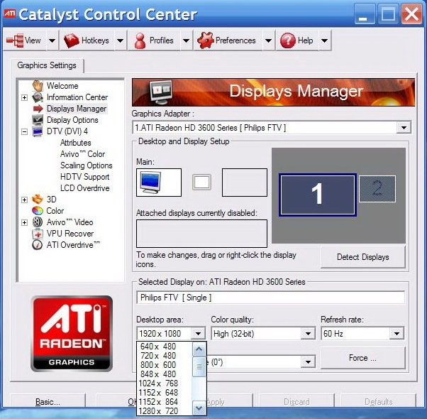

Συνεχίζω με τις δυνατότητες επιλογής αναλύσεων, hz, και smooth video playback. Οι δοκιμές εδώ έγιναν στον δεύτερο υπολογιστή με ΑΤΙ 3650. Συνδέσεις DVI->HDMI έχω μόνο και σε αυτόν και στον άλλον με την 4650, για τον φίλο που το πρότεινε.
Καταρχής μερικές φωτό απο το Catalyst Control Panel και τις επιλογές που δίδονται σε συνδυασμό με την Phlips Cineos 32'' 9603.

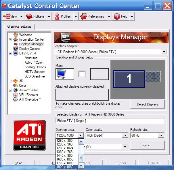

Εδω βλεπουμε τις πρώτες επιλογές αναλύσεων απο την 640χ480 μέχρι την 1280χ720
Και εδώ τις υπόλοιπες απο την 1280χ800 μέχρι την τελική δυνατή της οθόνης μας 1920χ1080

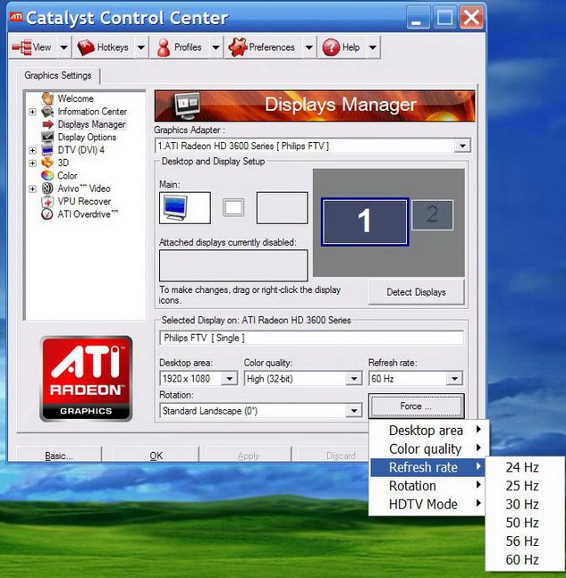

Εδω βλέπουμε τις δυνατότητες σάρωσης που μας παρέχονται.ati-philips force hz crop.jpg
Δυστυχώς 48hz επιλογή δεν υπάρχει (πόσο μάλλον 72), για τον φίλο που ρώτησε προηγουμένως. Η πιο κοντινή είναι τα 50hz που αποδείχτηκαν ανερπαρκή (προφανώς) για ομαλό 24p playback.
Φυσικά εδω θα σταθούμε λίγο μιας και προβληματίστηκα με το 24hz όπως είπα και νωρίτερα.
To video test έγινε με το 1080P trailer του Hancock. Όποιος ενδιαφέρεται και για να έχουμε ένα κοινό έδαφος να μιλάμε, μπορεί να κατεβάσει το torrent του σχετικού αρχείου απο εδώ (rapidshare) και μετά να προχωρήσει στις απαραίτητες ενέργειες για το κατέβασμα του. Πρόκειται για ένα 23.98fps .mkv με AVC1 encoding, σε ανάλυση 1920χ1056, 101.4ΜΒ που είναι εξαιρετικά όμορφο να το βλέπεις και απολύτως νόμιμο να το διανέμεις!:)
Θέτωντας την σάρωση στα 24hz τo παραπάνω βιντεάκι παίζει αρκετά καλά και συγχρονισμένα αλλά όχι τέλεια. Βασικά το πρόβλημα νομίζω είναι ότι τα 24hz είναι πολύ χαμηλή σάρωση με αποτέλεσμα όλα να γίνονται πολύ αργά στην οθόνη. Δεν τίθεται θέμα flicker φυσικά , για το φίλο που ανησυχούσε, μιας και μιλάμε για TFT που δεν έχει κανόνι απο πίσω της και όπως όλοι ξέρουμε τα hz σε ένα panel που ανάβει ταυτόχρονα ολόκληρο, έχουν χρησιμοποιηθεί για χάρη συμβατότητας.
Επόμενη επιλογή τα 50hz φυσικά ώπου και πάλι υπήρχαν κάποια εμφανή σπασίματα στην κίνηση. Παρατηρούσα ιδιαίτερα την κίνηση στα σύννεφα καθώς και την κίνηση των γραμμάτων απο πάνω τους, στην αρχή του βίντεο.
Το ίδιο γίνεται και στα 60hz.
Εκεί σπαστικα και αποφάσισα να δοκιμάσω το HD Natural Motion. Δεν ξέρω τι έχει κάνει η Philips, αλλά είναι τρελλό τεχνολογικό επίτευγμα. Πραγματικά εξομάλυνε την κίνηση αισθητά και κατα πολυ. Δεν το έκανε τέλειο όμως, αλλά απο το ολότελα...!
Γενικά αποδείχτηκε οτι ο καλύτερος τρόπος να βλέπω τέτοιου είδους βίντεο, είναι να βάζω την σάρωση στα 24hz και το HD Natural Motion στο minimum. Επίσης να παρατηρήσω εδώ οτι όταν το βίντεο είναι σε full screen, με τις παραπάνω ρυθμίσεις είναι όλα καλά. Όταν όμως το βάλω σε παράθυρο, εμφανίζονται πάλι τα σπασίματα! Ψιλοκαράφλιασα που το είδα αυτό αλλα συμβαίνει.

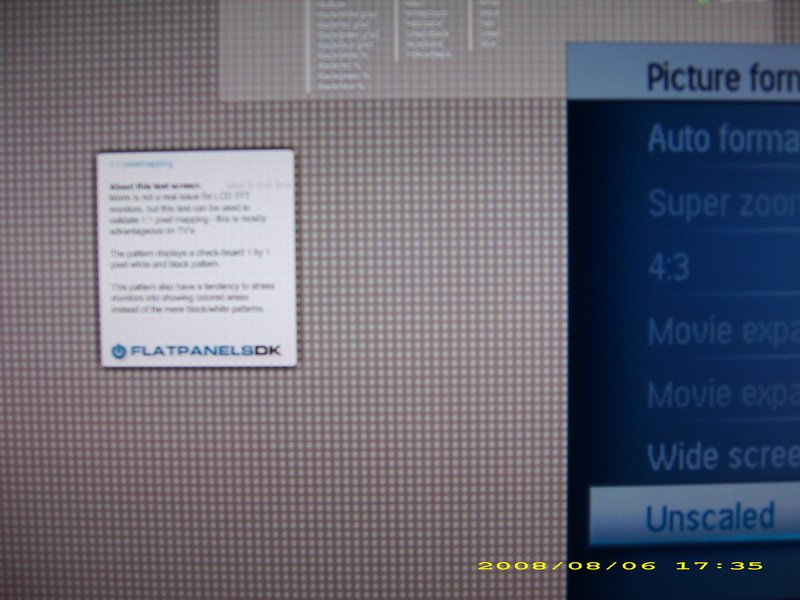

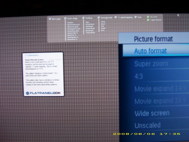

Εδω μπαίνουμε στο ζουμί. Έκανα την εξής δοκιμή. Κατέβασα το monitor test απο το flatpanels.dk. To τρέχω και πάω στην επιλογή pixel mapping. Εκει εμφανίζεται ένα pattern που έχει σε διάταξη σκακιέρας άσπρα και μαύρα blocks. Το pattern αυτό σε zoom φαίνεται ώς παρακάτω (ανεβασμένο στο imageshack γιατι τα υποστηριζόμενα αρχεία του vbulletin δεν θα το δείξουν καλα).
Αν η οθόνη έχει 1:1 pixel mapping τότε θα εμφανιστεί ένα ομοιόμορφο pattern μπροστά μας. Άν όχι , θα δούμε διάφορα σχέδια να εμφανίζονται. Επαναλάμβανω δεν αναφέρομαι στην παραπάνω εικόνα που είναι σε ΖΟΥΜ. Μιλάω για την εικόνα όπως την δείχνει το πρόγραμμα που γεμίζει όλη την ανάλυση που έχουμε στην οθόνη μας.
Εδω τα πράγματα με την philips είναι ανάμικτα. Στο μενου Picture->Picture format, υπάρχουν κάποιες επιλογές. Υπάρχουν πάνω πάνω η Auto format και κάτω κάτω οι wide screen και unscaled. Η wide screen δίνει την ίδια οθόνη με την auto format. Η Uscaled βάζει borders γύρω γύρω 2-3 εκατοστά σε κάθε πλευρα.
Δείτε τώρα πως φαίνεται η μια και πώς φαίνεται η άλλη.
Auto format
Unscaled
(edit έβαλα τα attach tags ανάποδα γιατί τα είχα μπερδεψει. Οσοι διαβάσατε ξαναδιαβάστε :P)
Όπως βλέπετε, με το Unscaled έχουμε 1:1 pixel mapping, αφου διατηρείται η μορφή της σκακιέρας, ενώ με το auto format, χάνουμε το 1:1 αλλά δεν έχουμε borders.

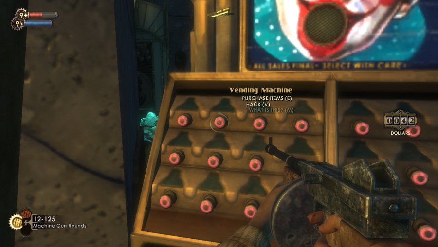

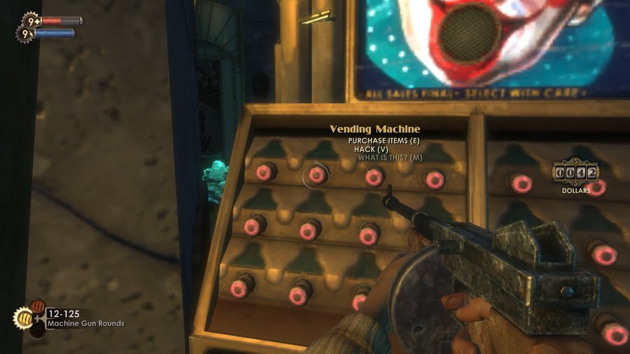

Φυσικά και το έψαξα και αυτό και φυσικά θα σας πω τα αποτελέσματα. Απλά έτρεξα το BIOSHOCK χωρίς ΑΑ σε 1360*768 και σε 1920*1080. Τράβηξα screenshots με το fraps (στο ίδιο σημείο εννοείται) και μετά έκανα crop σε σημεία που είχαν επιφάνειες με πολύ μικρή γωνία, και σύγκρινα το aliasing που παρουσιάζεται.
Φυσικά και η 1360*768 είχε πολυ περισσότερο aliasing. Δείτε τα αποτελέσματα αν και δεν φαίνονται πολυ καλά λόγω του downscale σε 900 κάθετα pixels που ορίζει το vbulletin. Φαίνεται πάντως.
1360*768
1920*1080
Η ουσία του πράγματος είναι οτι αυτό που εισπράττω εγώ σαν χρήστης είναι καλή εικόνα και ευχαρίστηση. Scaler off/on αρχίζει να έχει δευτερεύουσα σημασία και ειδικά στα παιχνίδια για τα οποία και την αγόρασα.
